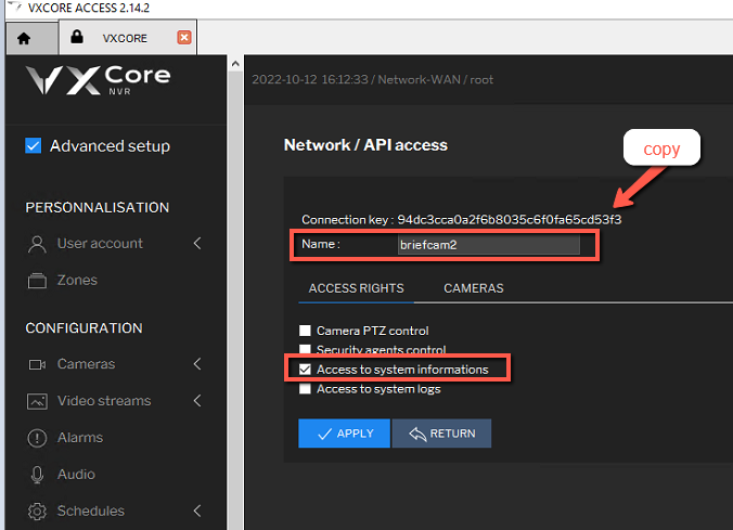

  2. צור והגדר את אסימון הגישה ל-API של VXCore.

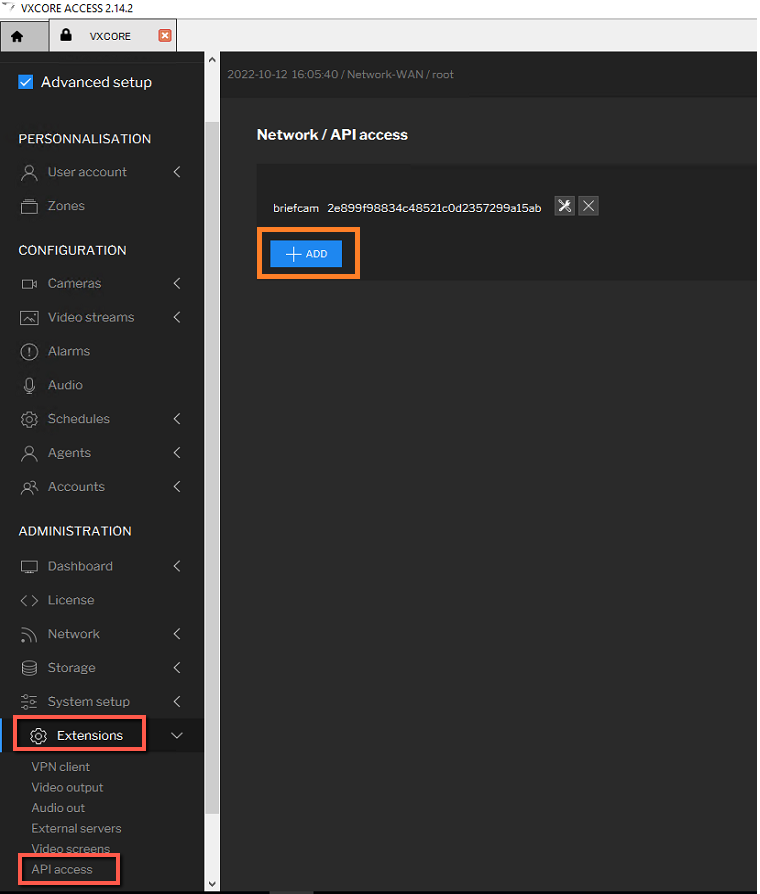

    1. ב-VXCore, נווט אל הרחבות > גישה ל-API ולחץ על כפתור ADD½.
    2. העתק את מפתח החיבור. יזדקק למפתח זה בעת קביעת התצורה של החיבור ב- BriefCam.
    3. הזן את השם של אסימון הגישה ל-API וסמן את תיבת הסימון 'גישה לפרטי מערכת׳.

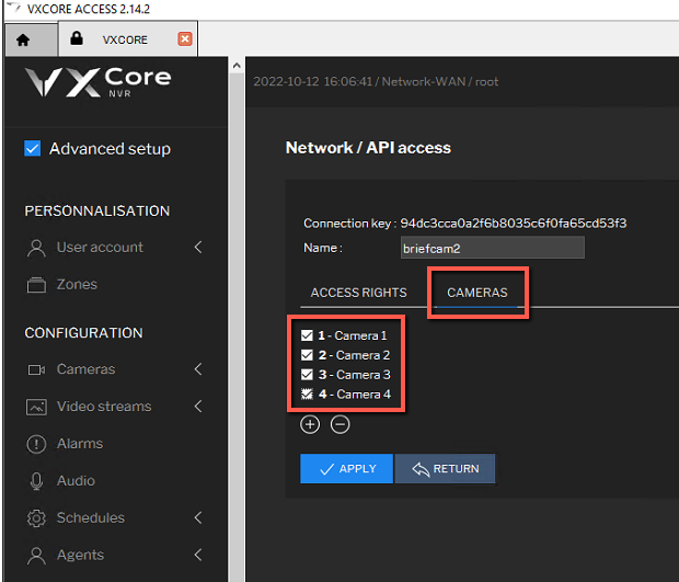

    4. בכרטיסייה מצלמות, בחר את כל המצלמות שיהיו בשימוש על-ידי BriefCam ולחץ על החל.

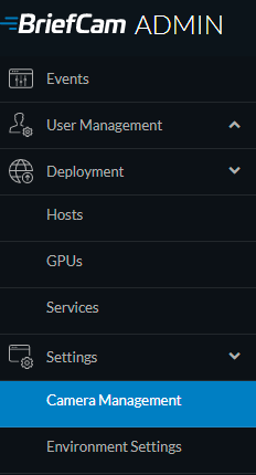

  3. ב- BriefCam Administrator Console, פתח את המקטע הגדרות ולחץ על ניהול מצלמה.

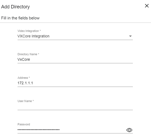

  5. בתיבת הדו-שיח הוספת ספרייה, מלא את הפרטים של VXCore.
  6. בשדה שם משתמש עליך להזין רווח יחיד בלבד. אין צורך בשם משתמש עבור החיבור.
  7. בשדה סיסמה, הזן את אסימון הגישה ל-API שנוצר ב-VXCore VMS.

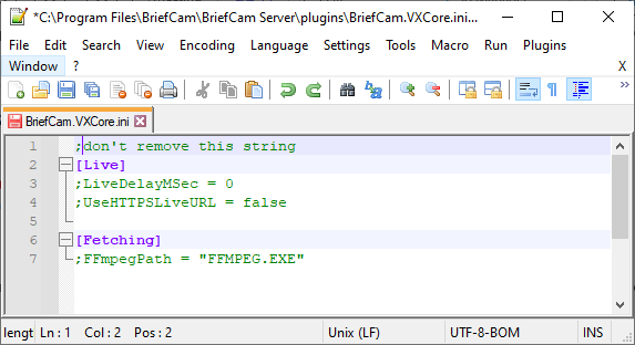

לאחר הפעלת התוסף, אתה יכול להתאים אישית את BriefCam.VXCore.ini הקובץ, אשר כברירת מחדל ממוקם ב: C:\Program Files\BriefCam\BriefCam Server\plugins.

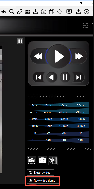

    2. בחלונית השמאלית, לחץ על לחצן תוכן וידאו גולמי.

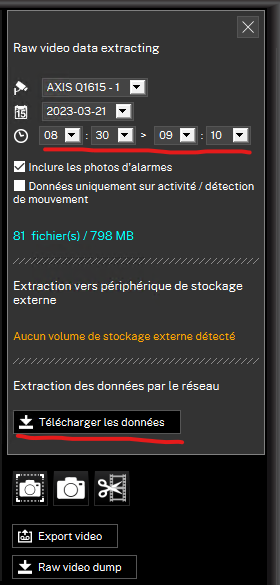

    3. הגדר את שעת ההתחלה והסיום של הייצוא ולחץ על Telecharger les donnees הלחצן כדי להפעיל את הייצוא.

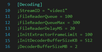

הגדרות תצורת VXCore
BriefCam בתיקיית plugins ההתקנה של ספריית ההתקנה, תמצאו את BriefCam.VXCore.iniDecoding הקטע של הקובץ. באפשרותך להשתמש בהגדרות אלה כדי להמשיך בקביעת התצורה של המערכת שלך.
  • StreamID - זרם הווידאו שיש לפענח מיצוא VXCore. זה משמש במקרים שבהם המצלמה, שממנה מיוצא הסרטון המקורי, מקליטה זרמים מרובים (למשל, ברזולוציות מרובות). הזרימה הראשונה נקראת תמיד "video1" (כערך ברירת המחדל של הגדרה זו) וזרמים נוספים ייקראו "video2", "video3" וכו׳.
  • FileReaderQueue - מספר המסגרות שיש לאגור מהייצוא המקורי לפני ההמתנה לפענוח מסגרות ממתינות. הגדל הגדרה זו אם מפענח ה-ffmpeg (המשמש את מפענח VXCore לפענוח מסגרות בודדות) מדווח על הגדלת המאגר ביומנים. חפש את האזהרה הבאה: "FFMpegDecoder::AppendChunkToBuffer.גודל המאגר גדל מ-<x> ל-<y>".
  • FileReaderQueueMax - הערך המרבי שתור קורא הקבצים יוגדל אליו במהלך פענוח. יש להגדיר ערך זה גבוה מ- FileReaderQueue.
  • FileReaderDelayMS - כמה זמן על המפענח להמתין לפני שתנסה לחלץ מסגרות נוספות מהייצוא המקורי לאחר הגעה למגבלת המאגר.
  • InitExtractorFrameLimit - כמה מסגרות המפענח צריך לבדוק למסגרת ראשונה חוקית לפני השלכת הייצוא המקורי כלא חוקי. הגדל הגדרה זו אם יש מספר גדול של פענוחים לא חוקיים שדווחו. חפש את השגיאה הבאה: “[VXCore] אתחול נכשל.”.
  • InitDecoderBufferSizeKB - כמה KB של נתוני מסגרת על המפענח להשתמש עבור אתחול חוקי לפני ביטול הייצוא המקורי כלא חוקי. הגדל הגדרה זו אם יש מספר גדול של פענוחים לא חוקיים שדווחו. חפש את השגיאה הבאה: “[VXCore Decoder] לא הצליח לפענח <uploaded native export path>”.
  • DecoderBufferSizeMB - הגודל הראשוני של מאגר מפענח FFMPEG. הגדל הגדרה זו אם מפענח ה-ffmpeg מדווח על הגדלת המאגר ביומנים. חפש את האזהרה הבאה: "FFMpegDecoder::AppendChunkToBuffer.גודל המאגר גדל מ-<x> ל-<y>".
