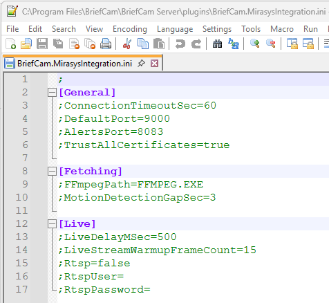

Le fichier BriefCam.MirasysIntegration.ini (situé par défaut à C:\Program Files\BriefCam\BriefCam Server\plugins) comprend les paramètres suivants :
Paramètre
Description
ConnectionTimeoutSec
Délai d’expiration général pour la connexion VMS en secondes.
DefaultPort
Port par défaut de la connexion VMS.
AlertsPort
Port par défaut de l’API de déclenchement des alarmes du VMS.
TrustAllCertificates
Définit le comportement par défaut du certificat SSL de confiance.
FFmpegPath
Chemin d’accès au fichier ffmpeg.exe . La récupération des enregistrements continus et de détection du mouvement s’effectue à l’aide de ce fichier.
MotionDetectionGapSec
Comme la récupération est un flux continu, ce paramètre définit un écart maximum en secondes entre deux horodatages. Si ce seuil est atteint, un nouveau fichier d’enregistrement sera créé.
LiveDelayMsec
Ceci est utilisé lorsque les flux en direct proviennent avec un retard du VMS.
LiveStreamWarmupFrameCount
Ceci est utilisé pour définir les images nécessaires au réchauffement du flux.
Rtsp
Pour utiliser les flux RTSP, définissez ce paramètre sur true.
RtspUser
Configuration de l’utilisateur RTSP dans les paramètres de diffusion du serveur RTSP du VMS.
RtspPassword
Mot de passe de l’utilisateur RTSP.

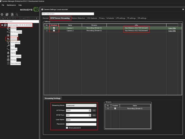

  1. Accédez à VMS Server -> Cameras -> RTSP Server Streaming.
  2. Cochez la case Activé pour chaque caméra qui utilisera les flux RTSP.

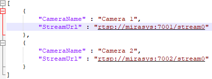

  3. Créez un nouveau fichier et nommez-le MirasysCamerasMap.json. Ce fichier sera utilisé pour mapper les caméras à leur flux en direct.
  4. Remplissez la liste des caméras et de leurs flux RTSP.
Chaque caméra est son propre objet dans la liste des caméras et possède deux propriétés : le nom de la caméra et l’URL du flux en direct.
L’URL du flux en direct est copiée depuis la page RTSP du VMS.

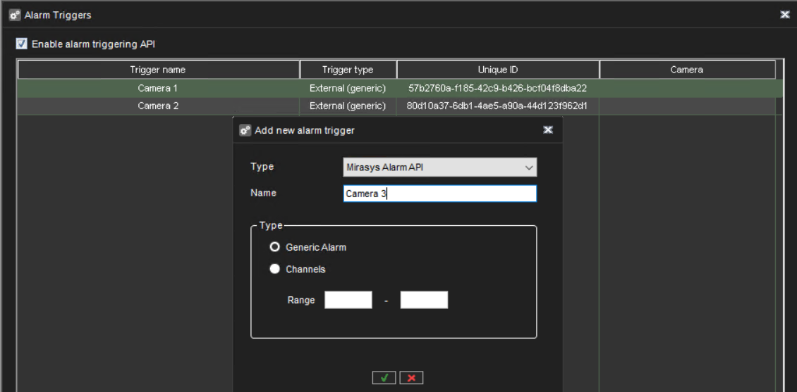

Pour configurer les alertes, vous devez créer manuellement un déclencheur et configurer une alarme pour chaque caméra.
Dans System Manager, allez dans Serveurs VMS -> Déclencheurs d’alarme, activez l’API de déclenchement d’alarme et créez un déclencheur d’alarme générique pour chaque caméra avec le même nom que celui de la caméra.

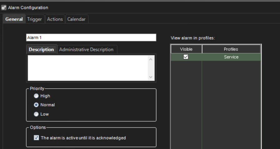

Allez dans Serveurs VMS -> Alarmes et configurez une alarme pour chaque déclencheur. Sélectionnez le déclencheur correspondant et configurez les actions. Activez la visibilité des alarmes pour le(s) profil(s).

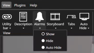

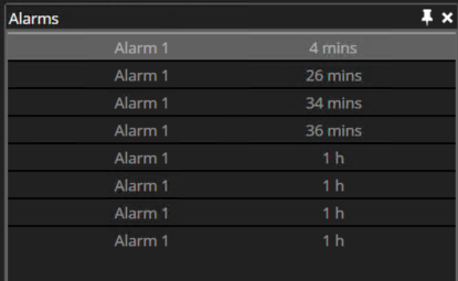

Consultez les alertes dans l’application Spotter
Pour voir les alertes dans l’application client, allez dans View -> Alarms et cliquez sur Show (Afficher).
Vous verrez l'onglet Alarmes sur le côté droit de l’application client.

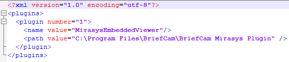

  2. Après une installation réussie du plugin, l’emplacement du plugin peut être vérifié dans le fichier pluginConfig.xml . Ce fichier se trouve à l’adresse suivante : C:\Users\<Current user>\AppData\Roaming\DVMS\DVR Application.

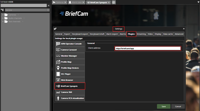

Configurez l’adresse Web du client intégré
L’adresse BriefCam doit être configurée pour que le client intégré fonctionne.
  1. Dans le Spotter, ouvrez : Fichier -> Paramètres.

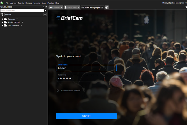

  2. Dans l'onglet Plugins, sélectionnez BriefCam Synopsis et modifiez l'adresse du client pour qu’il pointe vers BriefCam.
  3. Une fois la configuration terminée, lorsque vous ouvrez l’application Mirasys Spotter , la page de connexion de BriefCam s’affiche.
