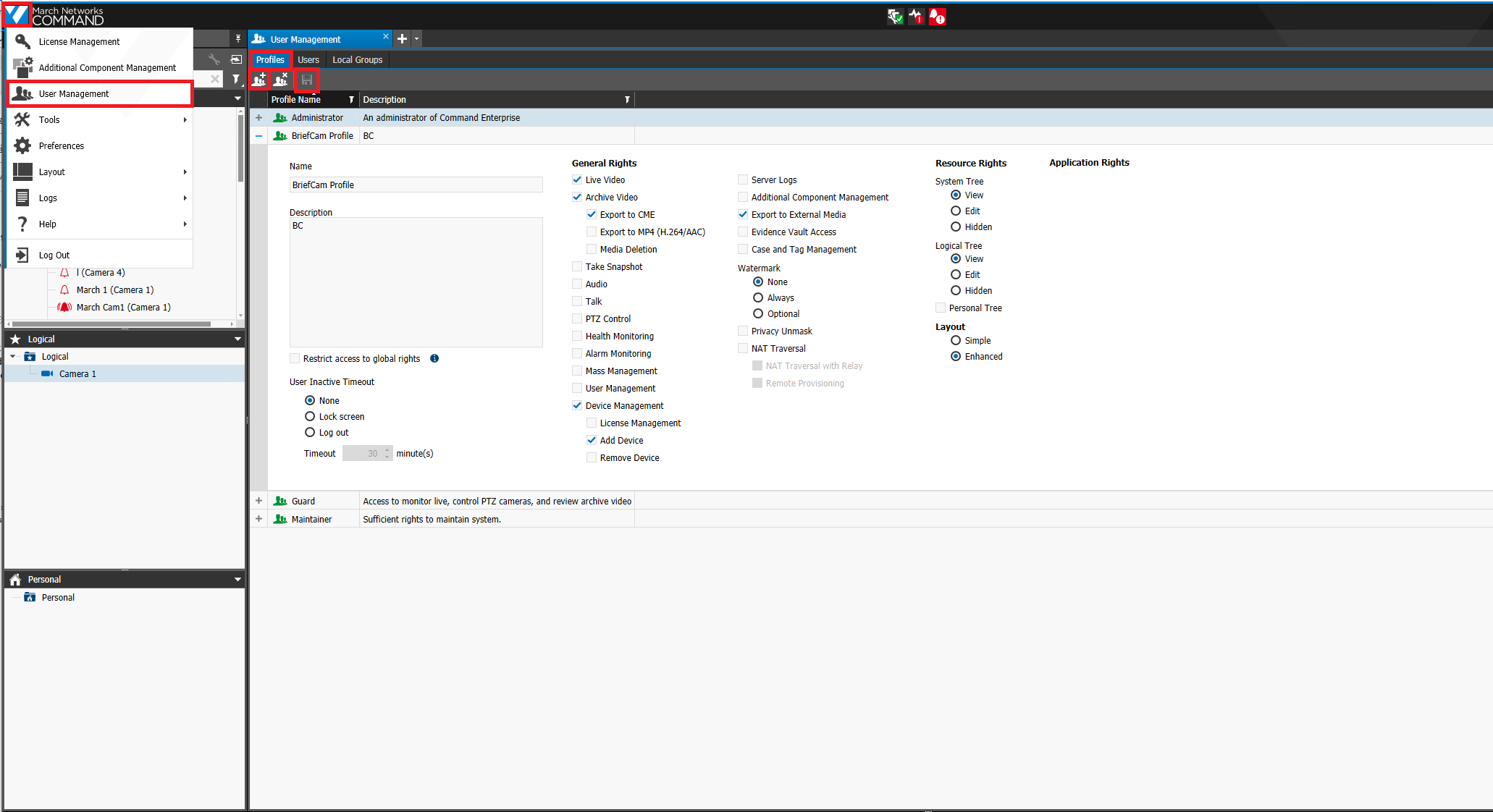

Création d’un profil utilisateur BriefCam
Dans l' March Networks d’administration CES :
  1. Cliquez sur le logo March Network dans le coin supérieur gauche.
  2. Dans la liste déroulante, sélectionnez l'option User Management (Gestion des utilisateurs).
  3. Sélectionnez l'onglet Profils.
  4. Cliquez sur le bouton Ajouter un nouveau profil (en haut à gauche de l’écran).
  5. Créez le profil BriefCam.
  6. Activez les droits suivants (en laissant tous les autres paramètres tels quels) :
    • Vidéo en direct
    • Archivez la vidéo
    • Exportez vers CME
    • Gestion des périphériques
    • Ajoutez un périphérique
    • Exportez vers un média externe
Cliquez sur l’icône Enregistrer (en haut à gauche de l’écran).

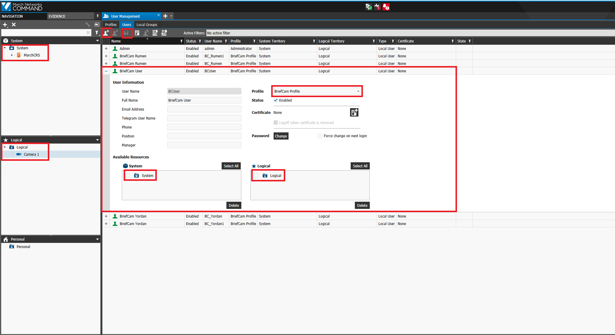

Création de l’utilisateur BriefCam
  3. Sélectionnez l'onglet Utilisateurs.
  4. Cliquez sur le bouton Create New User (Créer un nouvel utilisateur).
  5. Remplissez le nom d’utilisateur.
  6. Dans la liste déroulante Profil, sélectionnez le profil BriefCam précédemment créé.
  7. Définissez le statut sur Activé.
  8. Définissez le mot de passe de l’utilisateur.
  9. Glissez-déposez les ressources système et logique qui seront utilisées par l’intégration BriefCam .
  10. Les ressources système et logique peuvent être des enregistreurs, des caméras individuelles ou le système entier. Si l’intégration doit accéder à l’ensemble du système CES, il suffit de glisser-déposer l’ensemble des dossiers System et Logical. Assurez-vous de ne glisser-déposer que les ressources qui seront utilisées.
  11. Cliquez sur l’icône Enregistrer.

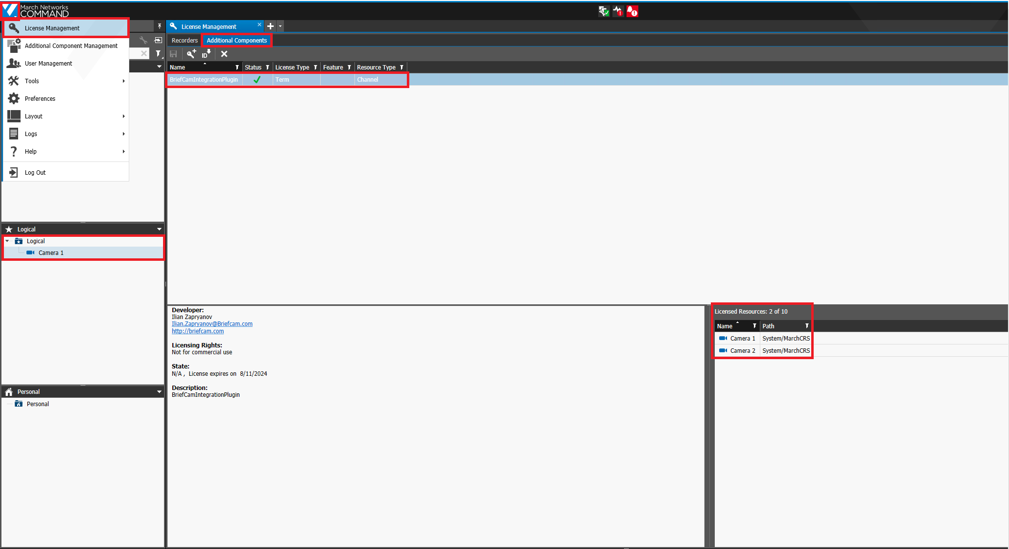

Ajout des ressources système/logiques à la licence d’intégration BriefCam
  2. Dans la liste déroulante, sélectionnez l'option License Management.
  3. Sélectionnez l'onglet Composants supplémentaires.
  4. Sélectionnez le BriefCamIntegrationPlugin.
  5. Glissez-déposez toutes les caméras nécessaires de l'arborescence logique vers les ressources sous licence.

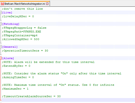

Lorsque le plugin March Networks est installé, vous disposez d’un Briefcam.MarchNetworksIntegration.ini fichier de configuration, qui se trouve par défaut à l’adresse suivante : C:\Program Files\BriefCam\BriefCam Server\plugins.
Ce fichier comprend les paramètres suivants :
  • LiveDelayMSec - Définit un délai pour les flux en direct entrants si les horloges du VMS et du BriefCam ne sont pas synchronisées et que les heures de flux en direct sont différentes de l’heure de BriefCam .
  • FFmpegWrapperLog – Active les journaux supplémentaires pour FFmpegWrapper.
  • FFmpegPath - Le chemin d’accès au fichier ffmpeg.exe .
  • FFmpegContainer - Le type de conteneur utilisé par FFMPEG.
  • AllowedGapMSec - Le nombre de millisecondes d’écart autorisé dans la vidéo extraite.
  • OperationTimeoutSecs - Le délai d’expiration pour toutes les opérations générales entre le VMS et le BriefCam.
  • ExtendBySec - L’alarme sera prolongée pour cet intervalle de temps.
  • ArmingTimeSec - L’état de l’alarme ne sera considéré comme « On » qu’après cet intervalle de temps.
  • MaximumSec - L’intervalle de temps maximum de l’état « On ». Utilisez 0 pour infini.
  • TimeoutCreateAlarmSourceSec - Délai de création des alarmes.
