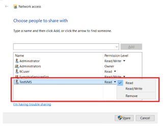

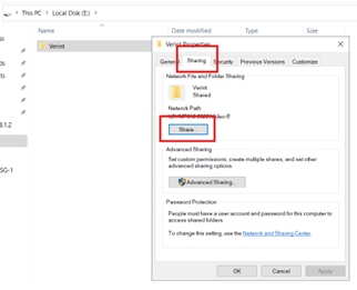

Créez un utilisateur Windows qui a accès au système de fichiers VMS pour chaque stockage où sont stockés les enregistrements vidéo, généralement E:\Verint, afin que BriefCam puisse récupérer la vidéo du VMS. Accordez l’accès en effectuant les étapes suivantes :
Faites un clic droit sur Propriétés du fichier où sont stockés les enregistrements : Onglet Partage -> Bouton Partager.
Ajoutez l’utilisateur Windows créé avec des droits de lecture.

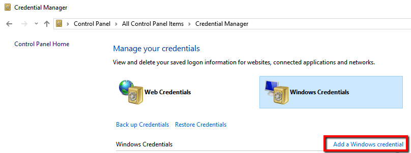

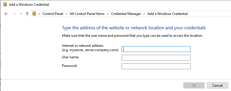

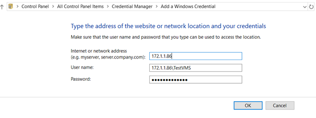

Sur chaque serveur de Fetching, ajoutez l’adresse IP VMS avec l’utilisateur Windows créé dans le Credential Manager en accédant au Panneau de configuration ->Comptes d’utilisateurs -> Credential Manager et en cliquant sur Ajouter un identifiant Windows.
Vous serez invité à remplir trois champs :
L’adresse IP du VMS
Le nom d’utilisateur Windows actuel : VMS IP\Username
Le mot de passe
Assurez-vous d’entrer les détails correctement.

Ajoutez le nom d’hôte IP / VMS avec l’utilisateur concerné dans le gestionnaire d’informations d’identification en accédant au Panneau de configuration->Comptes d’utilisateurs->Gestionnaire d’informations d’identification et cliquez sur Ajouter un identifiant Windows.
Vous serez invité à remplir trois champs : le nom d’hôte IP / VMS, le nom d’utilisateur Windows et le mot de passe. Assurez-vous d’entrer les détails correctement.

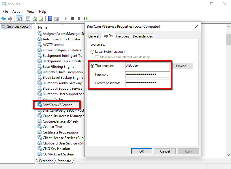

Configurez le VSService pour qu’il se connecte en tant que l’utilisateur que vous avez déjà configuré pour avoir accès au système de fichiers VMS. Pour ce faire, ouvrez la boîte de dialogue Services via le menu Démarrer ou le gestionnaire de tâches.
Localisez le service VSService dans la liste et cliquez dessus avec le bouton droit de la souris, sélectionnez Propriétés, puis sélectionnez l'onglet Connexion.
Cliquez sur le bouton radio Ce compte et remplissez les champs (nom du compte et mot de passe). Assurez-vous que vous saisissez les informations d’identification correctement et que le nom du compte est le même que l’utilisateur choisi dans les étapes précédentes.

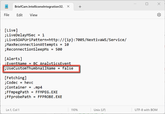

Par défaut, les vignettes des alertes envoyées par l’intégration Intellicence ont toujours le nom « Thumbnail.bmp ». Cela peut poser des problèmes lorsque les vignettes de différentes alertes sont enregistrées au même endroit - la mauvaise vignette est affichée pour l’alerte.
Si vous souhaitez que chaque vignette ait son propre nom (le nom de la caméra avec l’heure de début de l’alerte), définissez le paramètre de true du UseCustomThumbnailName d' BriefCam.IntelliceneIntegration32.ini sur 100 et supprimez le point-virgule au début de la ligne. Le fichier se trouve à l’emplacement suivant : C:\Program Files\BriefCam\BriefCam Serv-er\32\BriefCam.IntelliceneIntegration32\ BriefCam.IntelliceneIntegration32.ini.

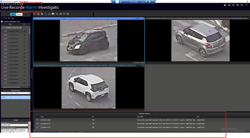

Les alertes peuvent être envoyées à l’interface utilisateur du client Intellicence .
Les alertes sont envoyées aux Intellicence via des événements.

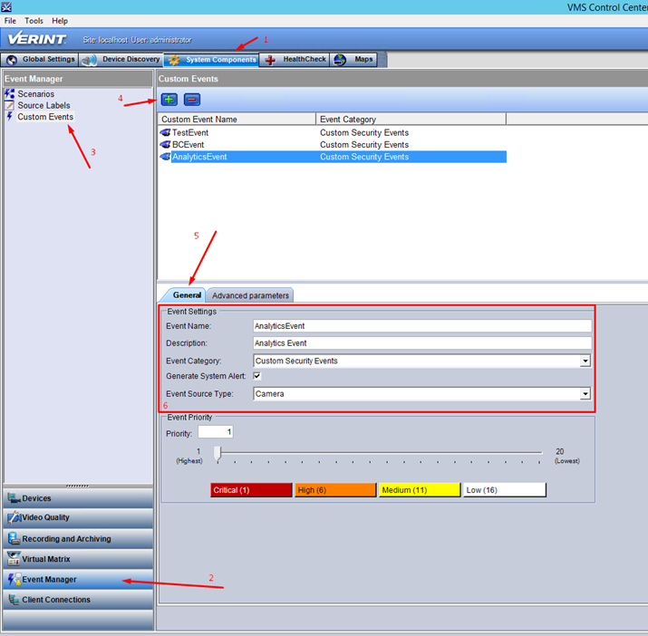

Pour activer cette fonctionnalité, suivez les étapes ci-dessous dans le centre de contrôle VMS.
Créez un nouvel événement.
Cliquez sur l'onglet Composants du système.
Cliquez sur l'option Event Manager.
Dans la section Event Manager, cliquez sur Custom Events (Événements personnalisés).
Dans la section Événements personnalisés, cliquez sur le bouton plus (
).Cliquez sur l’onglet Général.

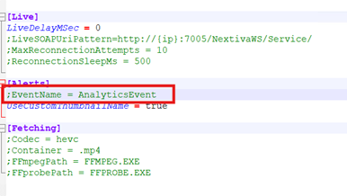

Définissez les paramètres de l' événement . Notez que l’événement doit avoir la même valeur que celle définie dans le paramètre EventName du fichier
Pour enregistrer vos modifications, passez à une autre table. Pour la version 8.1.2, cliquez plutôt sur le bouton Appliquer.

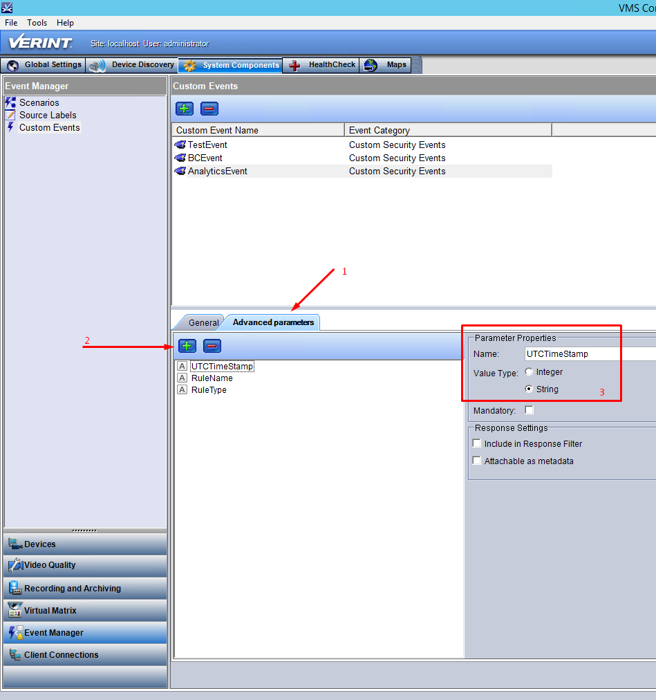

Définissez les paramètres avancés des événements.
Cliquez sur l'onglet Paramètres avancés.
Cliquez sur le bouton plus (
).Choisissez les informations suivantes que vous souhaitez envoyer avec l’événement et, en fonction de cela, définissez les champs client pertinents (en utilisant ces noms exacts) :
RuleName,RuleTypeObjectId,AlertId,AlertTimeCameraId,CameraName,ThumbnailFace Name,Face Source URL,Face ConfidenceLpr No,Lpr Confidence,ClassClass DetailsColorPerson Attributes, , , , , , ,List Name, , .Assurez-vous de définir le type de valeur sur String pour tous les champs.

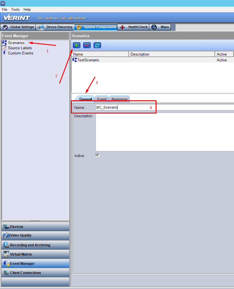

Ajoutez un nouveau scénario.
Dans la section Event Manager, cliquez sur l'option Scenarios.
).Dans l'onglet Général, définissez un scénario. Dans l’image ci-dessous, il a été nommé
BC_Scenario.

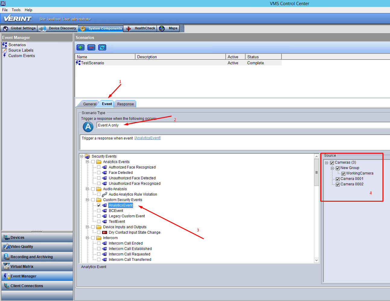

Cliquez sur l'onglet Événement.
Sélectionnez le type de déclencheur. Dans l’image ci-dessous, le déclencheur Event A only est sélectionné, ce qui signifie que le scénario sera déclenché avec un seul événement (l’événement créé à l’étape 1).
Sélectionnez l’événement créé à l’étape 1 en cochant la case AnalyticsEvent.
Dans la section Source, sélectionnez les sources (caméras) pour lesquelles vous souhaitez déclencher l’événement.

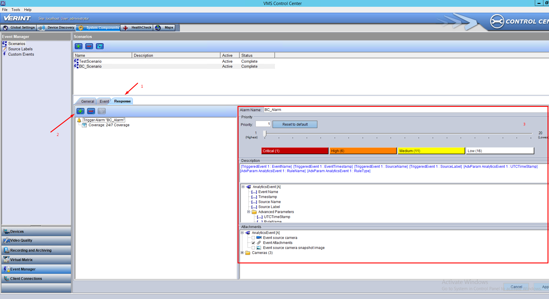

Configurez la réponse du scénario.
Cliquez sur l'onglet Response (Réponse).
).Dans le champ Nom de l’alarme, donnez le nom de l’alarme. Dans l’image ci-dessous, le nom donné est
BC_Alarm.Vous pouvez également configurer un message qui sera affiché dans le client. Il peut contenir tous les champs personnalisés d’un événement, les champs par défaut de Verint (Nom de l’événement, Horodatage reçu, Nom de la source, Étiquette de la source) et les pièces jointes de l’événement.
Cliquez sur Appliquer.

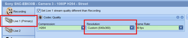

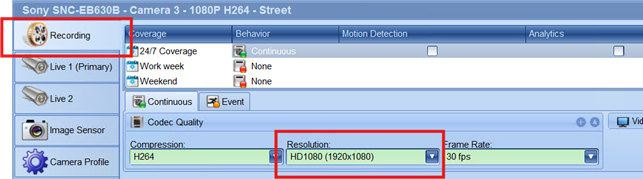

Notez que si la résolution du flux en direct diffère de la vidéo enregistrée pour une seule et même caméra, le cadre de sélection de l’alerte vidéo d’origine sera déplacé vers un emplacement autre que l’objet.
