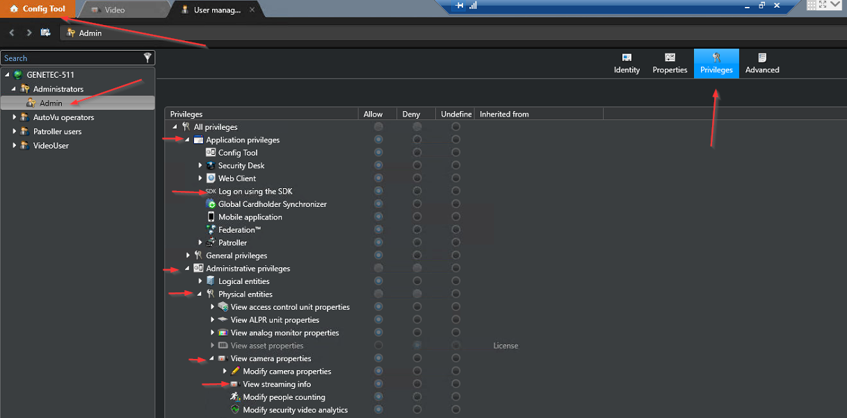

Privilèges de Genetec requis
Les privilèges suivants sont requis du côté Genetec pour vous connecter à BriefCam:
Pour pouvoir vous connecter :
Privilèges d’application -> Connectez-vous en utilisant le SDK
Pour récupérer une liste de caméras :
Privilèges administratifs -> Entités physiques -> Afficher les propriétés de la caméra -> Afficher les informations de diffusion
Pour les flux en direct :
Action privileges -> Cameras -> View live video
Pour la récupération :
Action privileges -> Cameras -> View playback -> Export video
Pour les alertes :
Privilèges administratifs -> Gestion des alarmes -> Afficher les propriétés des alarmes -> Modifier les propriétés des alarmes -> Ajouter des alarmes
Action privileges -> Alarms -> Trigger alarms
Privilèges administratifs -> Gestion du système -> Afficher les propriétés de l’utilisateur
Privilèges administratifs -> Gestion du système -> Afficher les propriétés du serveur

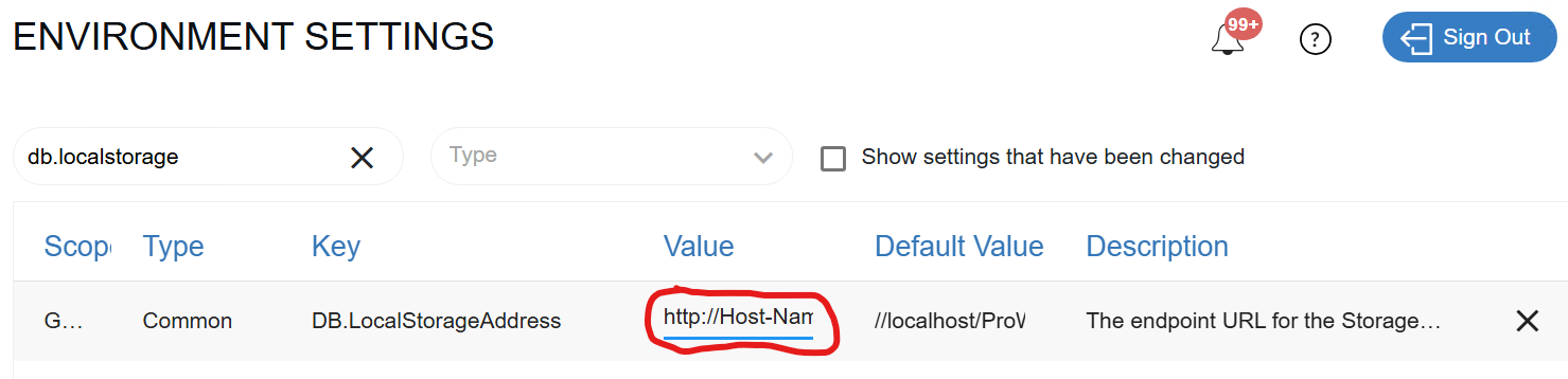

  1. Lors de l’installation du plugin Genetec , dans le champ Genetec SDK Path, saisissez le chemin d’accès au SDK indiqué dans le tableau ci-dessus pour votre version de Genetec. Utilisez le deuxième chemin SDKGenetec v5.7 pour le SDK 5.7 SR6. Les plugins qui n’ont sep pas de nom ont des noms légèrement différents pour ces champs.
  2. Une fois l’installation terminée, ouvrez le BriefCam Administrator Console.
  3. Dans le paramètre d’environnement DB.LocalStorageAddress, ajoutez un préfixe, http: ou https: à la valeur.

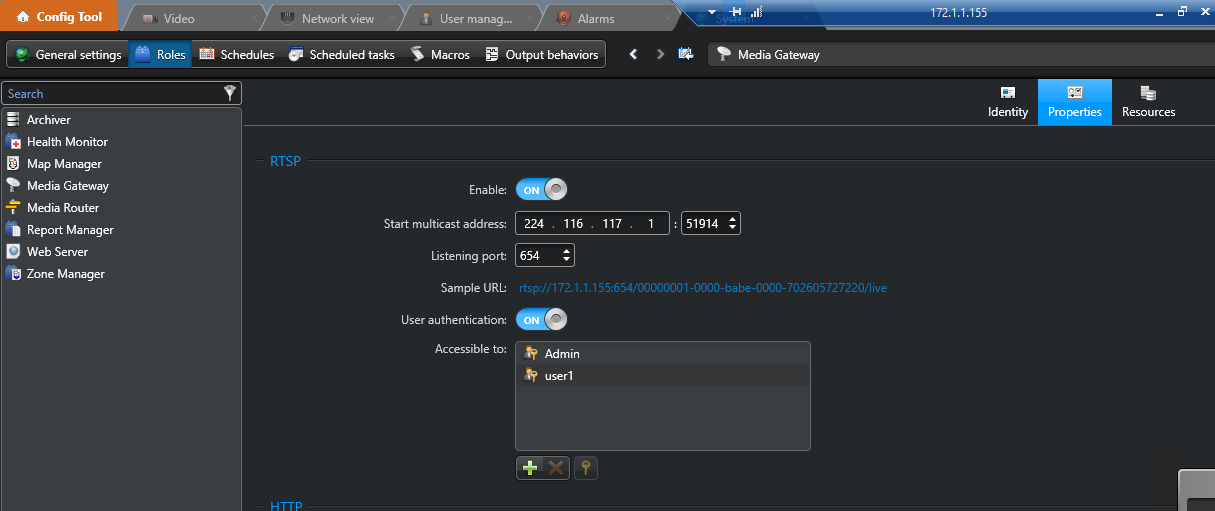

Pour extraire des flux en temps réel des Genetec pour créer des alertes dans BriefCam:
  1. Assurez-vous que le portail Genetec est configuré pour activer RTSP et que l’authentification est activée.

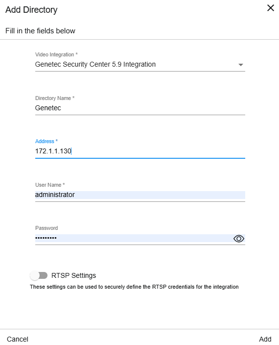

  2. Dans le BriefCam Administrator Console, lorsque vous ajoutez un répertoire, vous devez saisir les informations suivantes :
    • Directory Name – Saisissez un nom pour le répertoire. Le nom sera affiché aux utilisateurs finaux lors de la sélection des caméras.
    • Address – Saisissez l’adresse du serveur de répertoire Genetec (nom d’hôte ou adresse IP).
    • Nom d’utilisateur - Saisissez un nom d’utilisateur qui sera utilisé pour authentifier le répertoire Genetec .
    • Mot de passe – Saisissez le mot de passe de l’utilisateur ci-dessus.
      Notez que les intégrations basées sur RTSP ne fonctionnent pas lorsque les informations d’identification de l’utilisateur incluent le signe @.
    • Paramètres RTSP – Activez cette option. Puisque l’authentification de l’utilisateur RTSP est activée, vous devez saisir les informations d’identification RTSP. Le nom d’utilisateur, le mot de passe et l’adresse RTSP seront utilisés pour l’authentification au serveur RTSP.

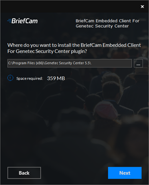

  5. Sélectionnez le chemin de destination de l’installation et cliquez sur Suivant.
    Notez que le chemin d’installation doit être le même répertoire que l’application Genetec Security Desk .

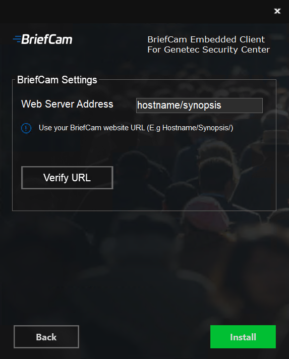

  6. Dans le champ Adresse du serveur Web, saisissez l’URL de l’application Web BriefCam . Pour les environnements https, ajoutez https:// au début de l’URL.
  7. Remplacez le mot synopsis parapp.
  8. Vérifiez que l’URL fournie est correcte en cliquant sur le bouton Verify URL (les valeurs d’adresse IP ou de nom d’hôte peuvent être spécifiées).

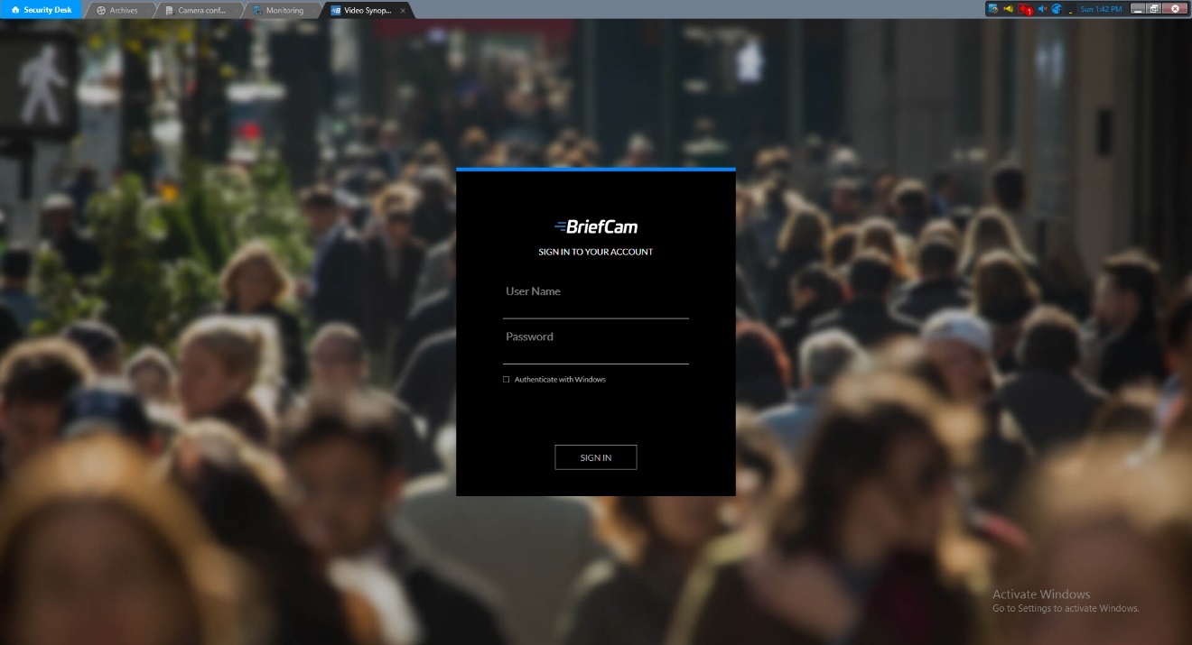

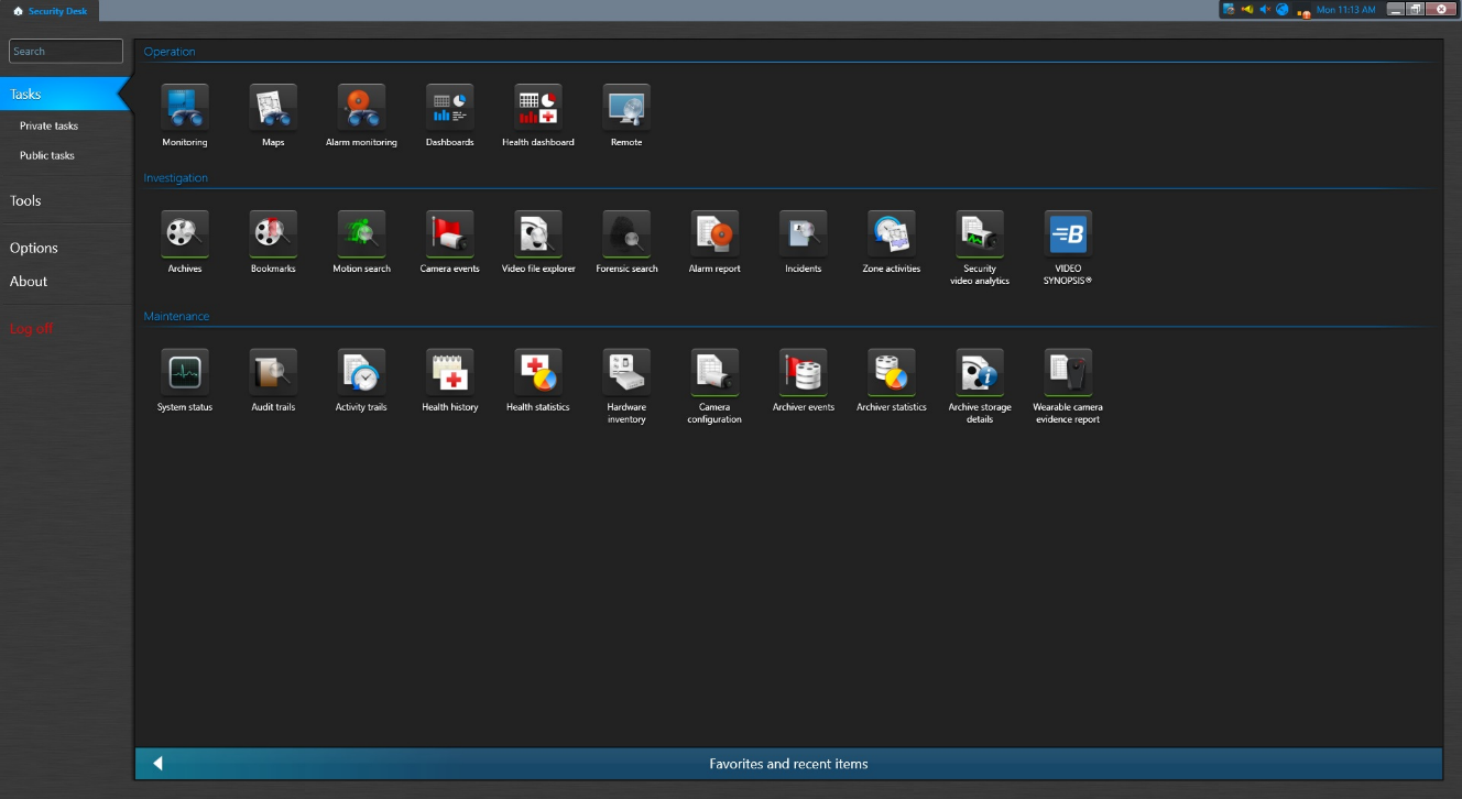

Pour établir une connexion à partir du client BriefCam intégré dans l' Genetec Security Deskapplication au serveur BriefCam :
  1. Lancez l’application Genetec Security Desk et connectez-vous au serveur de Genetec .
  2. Une fois qu’il est opérationnel, accédez à la vue principale des tâches Genetec Security Desk . Une icône de VIDEO SYNOPSIS pour un client d’intégration BriefCam apparaîtra sous la section Intégration. Cliquez sur l’icône VIDEO SYNOPSIS pour accéder au client d’intégration BriefCam dans un onglet d’application séparé.
  3. Il vous sera demandé de vous connecter à BriefCam en cliquant sur l’icône du VIDEO SYNOPSIS . Saisissez votre nom d’utilisateur et votre mot de passe, puis cliquez sur Sign in (Connexion).

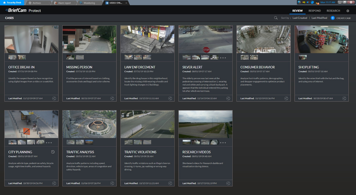

  4. Lors de la connexion, le client de BriefCam intégré apparaîtra dans l’onglet VIDEO SYNOPSIS de l’application Genetec Security Desk.

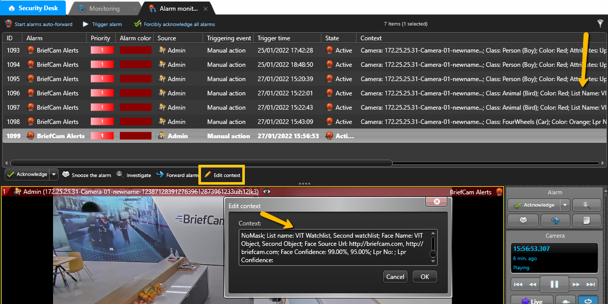

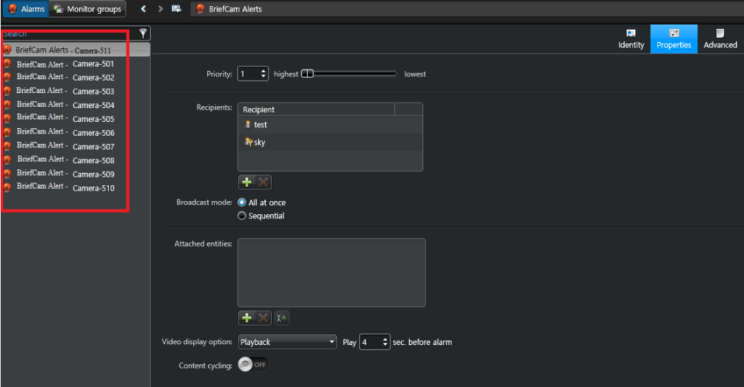

Si l’Archiveur Auxiliaire Genetec est configuré sur le VMS et que BriefCam est configuré pour s’y connecter, chaque demande du VMS récupérera automatiquement la vidéo de l’archiveur auxiliaire. Si vous souhaitez vous connecter à Genetec Auxiliary, assurez-vous de modifier le fichier BriefCam.GenetecSc52Fetcher32.ini , qui se trouve par défaut à C:\Program Files\BriefCam\BriefCam Server\32\plugins – Définissez le ;UseAuxiliaryArchiver = false de connexion sur true, décommentez la ligne et enregistrez le fichier.
Les alertes peuvent être envoyées à l’onglet Surveillance des alarmes de Genetec Security Center.
Les informations suivantes sont envoyées à Genetec:
  • Nom de la caméra
  • Classe
  • Couleur
  • Attributs de la personne (vêtements du haut, vêtements du bas, sac, chapeau, masque)
  • Liste de surveillance

Du côté Genetec, vous avez besoin d’un utilisateur admin complet.

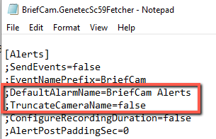

Lorsque le module d’extension Genetec est installé, le BriefCam.GenetecSc58Fetcher.ini d’installation ou le BriefCam.GenetecSc59Fetcher.ini d’installation est créé à l’emplacement suivant : C:\Program Files\BriefCam\BriefCam Server\plugins. Cette [Alerts] section contient un certain nombre de paramètres, notamment :
  • DefaultAlarmName – Ce paramètre est utilisé comme connexion entre BriefCam et Genetec.
  • TruncateCameraName – Ce paramètre vous permet d’envoyer un identifiant d’alarme unique pour chaque caméra.
Si le paramètre TruncateCameraName n’existe pas dans le fichier .ini, le comportement par défaut sera le même que si le paramètre était défini sur false. Si le paramètre est défini sur true, chaque alarme envoyée à aura l’identifiant suivant Genetec :
<DefaultAlarmName> - <Camera name> par exemple : BriefCam Alarm - Camera-55.
Note
Si vous vous attendez à ce qu’un grand nombre d’alarmes se produisent simultanément, réglez le paramètre ReactivationThresholdSec sur 0. Cela garantit qu’aucune alerte n’est manquée.

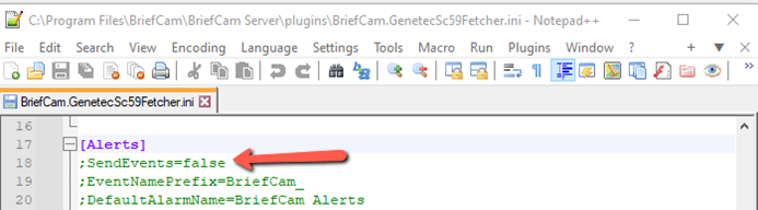

Vous pouvez envoyer des événements au lieu d’alertes. Pour ce faire, réglez le paramètre SendEvents sur true et décommentez la ligne en supprimant le point-virgule (;). Le paramètre se trouve dans le fichier BriefCam.GenetecSc58Fetcher.ini ou dans le BriefCam.GenetecSc59Fetcher.ini d’événements, qui se trouve par défaut à l’adresse suivante : C:\Program Files\BriefCam\BriefCam Server\plugins.
