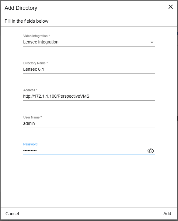

Adición del VMS Lensec como directorio en BriefCam
  1. En el campo Integración de vídeo, seleccione Integración de Lens.
  2. En el campo Nombre de Directorio, introduzca un nombre de visualización para el directorio de usuario.
  3. Introduzca la dirección VMS. La dirección del VMS es la URL del VMS – http(s)://{VMS-Server-Address}/{VMS-Endpoint}. El punto final del VMS se puede configurar durante la instalación. El valor predeterminado es PerspectiveVMS, por ejemplohttp://172.1.1.100/PerspectiveVMS: .
  4. Introduzca el nombre de usuario del administrador.
  5. Introduzca la contraseña del usuario administrador.

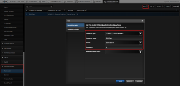

PASO 1. Creando el conector BriefCam
Este conector se utiliza para recibir todas las alertas enviadas por BriefCam
  1. Abra la Administración del VMS .
  2. Navegue hasta Integraciones > Conectores.
  3. Haga clic en Añadir para añadir un nuevo conector.
  4. En el campo Tipo de conector, seleccione LENSEC - Análisis general.
  5. En el campo Nombre del conector, introduzca BriefCam.
  6. En el campo Servidor, seleccione un servidor que recibirá las alertas.
  7. Establezca el campo Frecuencia en 0.

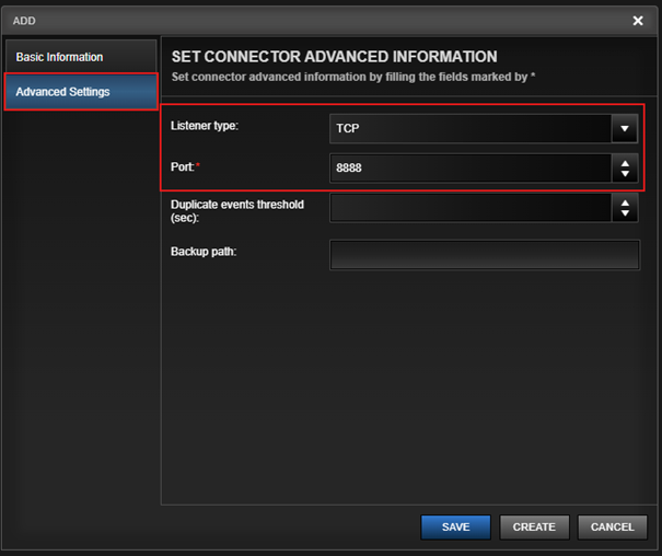

  8. Navegue a Ajustes Avanzados.
  9. Establezca el tipo de escucha en TCP.
  10. En el campo Puerto, introduzca el puerto que se utilizará para recibir alertas de BriefCam.
  11. Haga clic en Crear.
Una vez creado con éxito el conector, el puerto será abierto por el VMS.
Asegúrese de que este puerto está abierto para el ordenador BriefCam .

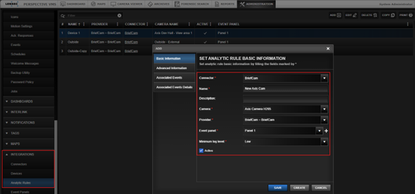

PASO 2. Crear las reglas analíticas de la cámara
Para cada cámara que reciba alertas de BriefCamBriefCam, es necesario crear una regla de análisis.
  1. Acceda a Integraciones > Reglas analíticas.
  2. Haga clic en Añadir.
  3. En la lista Conector, seleccione BriefCam.
  4. En el campo Nombre, introduzca un nombre para la regla analítica.
  5. En el campo Cámara, seleccione la cámara que se utilizará cuando se active la regla.
  6. En la lista Proveedor, seleccione BriefCam.
  7. En la lista del panel Evento, seleccione un panel en el que se mostrarán las alertas.
  8. En el campo Nivel mínimo de registro, seleccione el nivel de registro requerido, en función de las necesidades del usuario.
  9. Establezca la regla como Activa.

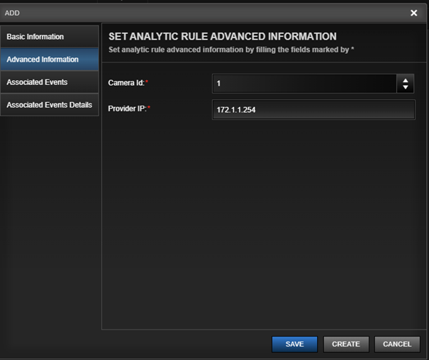

  10. Acceda a Información Avanzada.
  11. En el campo Id de cámara , introduzca el ID de la cámara seleccionada anteriormente (en el paso 5).
  12. En el campo Proveedor IP, introduzca la dirección IP del servidor de BriefCam que enviará las alertas.
    Si el servidor está en una red diferente a la del VMS, se debe utilizar la dirección de la puerta de enlace de red del VMS en lugar de la dirección del servidor.

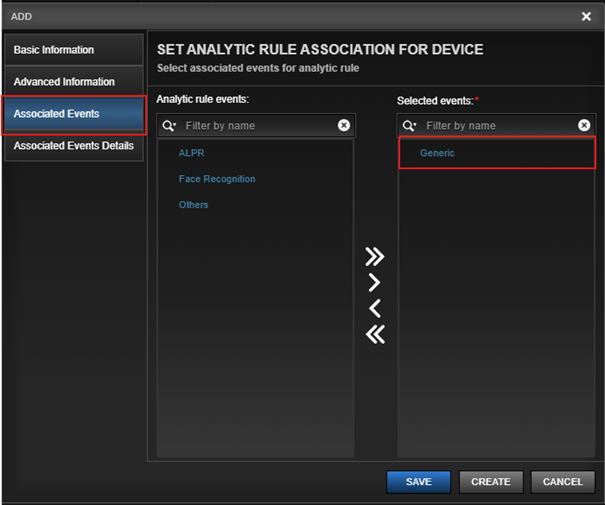

  13. Navegue Hasta Eventos Asociados.
  14. Añadir genérico a los eventos seleccionados.
  15. Haga clic en Crear.

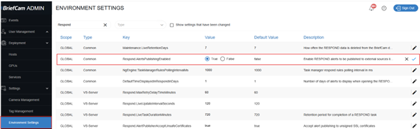

Ajustes L2a en BriefCam
Para habilitar el envío de alertas:
  1. En la BriefCam Administrator Console, abra la pestaña Configuración.
  2. Establezca el valor de entorno Respond.AlertsPublishingEnabled en True.
  3. Guarde el valor.

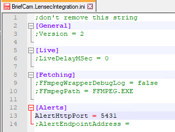

Habilitar el envío de alertas en el archivo de configuración de Lensec Integration
  1. Abra el archivo de configuración de BriefCam.LensecIntegration.ini (ubicado en C:\Program Files\BriefCam\BriefCam Server\plugins).
  2. En el parámetro AlertsHTTPPort, introduzca el puerto del conector de BriefCam .
  3. Quite el punto y coma del principio de la fila.
  4. Guarde el archivo.
  5. Reinicie el servicio VSServer.

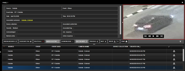

BriefCam Miniaturas de alerta en el panel del VMS de perspectiva
Cuando se envían alertas al VMS, los metadatos incluyen un hipervínculo a las miniaturas generadas por BriefCam.
Estas miniaturas se generan y se encuentran en la carpeta compartida BriefCam .
La máquina del VMS necesita tener acceso a la carpeta compartida BriefCam para poder mostrar estas miniaturas correctamente.
Si el VMS no tiene acceso a la carpeta compartida BriefCam , generará miniaturas basadas en la hora de alerta, a partir de su propio vídeo grabado.

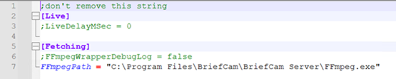

  4. Abra el archivo de Briefcam.LensecIntegration.ini (ubicado en C:\Program Files\BriefCam\BriefCam Server\plugins) y cambie los FFmpegPath ajustes a: C:\Program Files\BriefCam\BriefCam Server\FFmpeg.exe. Guarde los cambios.

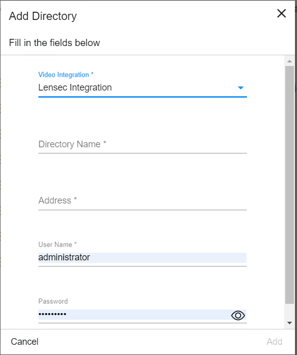

  5. Añada la Integración Lensec a BriefCam:
    1. En la BriefCam Administrator Console, abra la pestaña Configuración y haga clic en Gestión de cámara.
    2. Haga clic en el botón Añadir Directorio.
    3. En el campo Integración de vídeo, seleccione Integración de Lens.
    4. En el campo Nombre de Directorio, introduzca un nombre de visualización para el directorio de usuario.
    5. En el campo Dirección, introduzca la dirección del servidor de Lensec , por ejemplo: 172.1.1.111.
    6. En el campo Nombre de usuario, introduzca, por ejemplo: admin.
    7. En el campo Contraseña, introduzca una contraseña de hasta 12 caracteres, por ejemplo: Tadmin#.
    8. Haga clic en Añadir.
