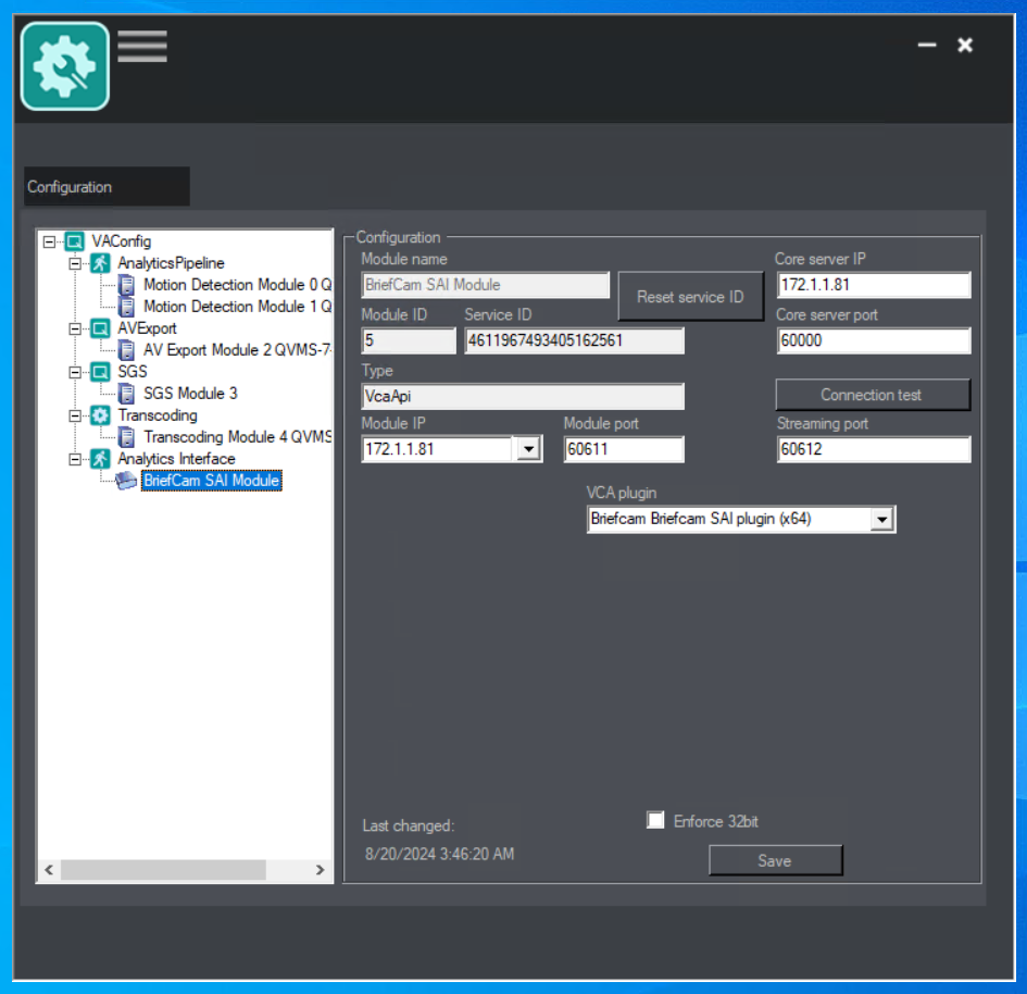

Instalación y configuración del plug-in SAI
  1. Abra el servidor de Qognify VMS y descargue el BriefCamQognifySaiPlugin.exe de instalación.
  2. Haga clic con el botón derecho en el archivo BriefCamQognifySaiPlugin.exe y ejecútelo como administrador.

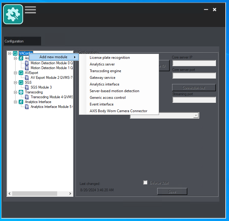

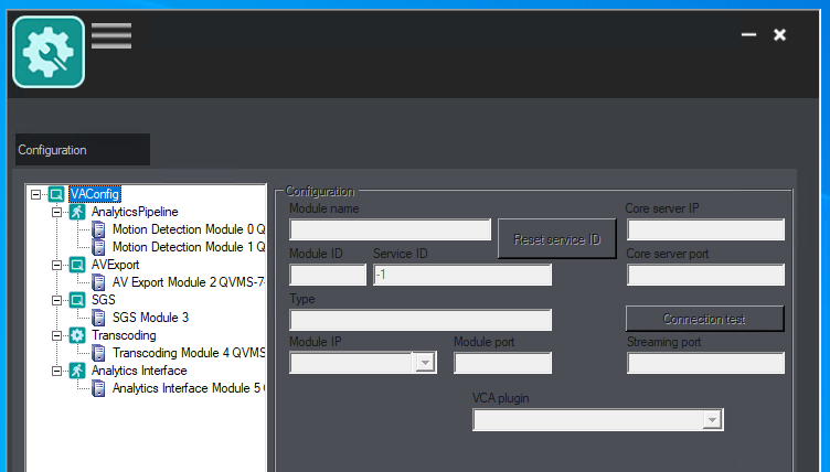

  3. Abra la herramienta de administración de VMS VA.
  4. Haga clic con el botón derecho en el nodo raíz VAConfig.
  5. Seleccione Añadir nuevo módulo y luego Interfaz analítica.
  6. Los campos de configuración se rellenarán automáticamente. Compruebe que en el campo plug-in VCA, el plug-in BriefCam está seleccionado.
  7. Haga clic en el botón Guardar.

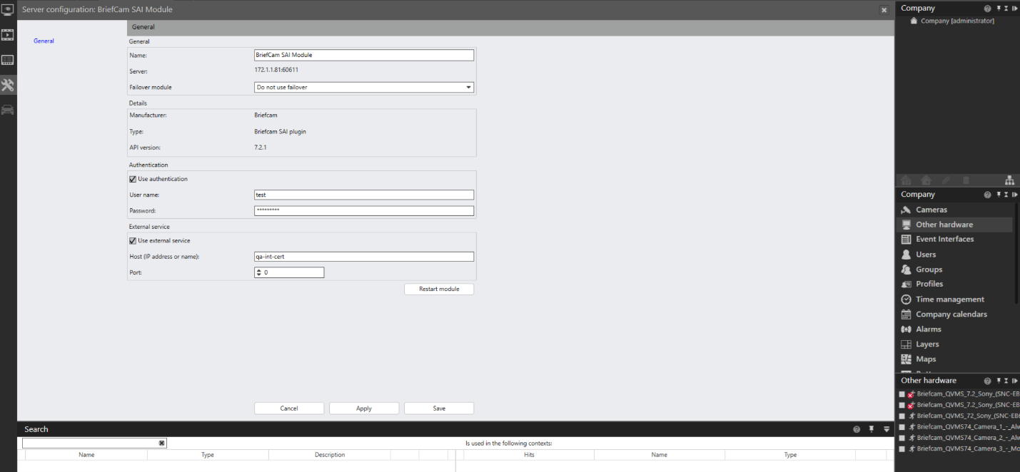

  8. Abra QVMS Client con Administrator.
  9. En el lado izquierdo, navegue hasta el Modo de configuración .
  10. En el lado derecho, abra el menú Servidor.

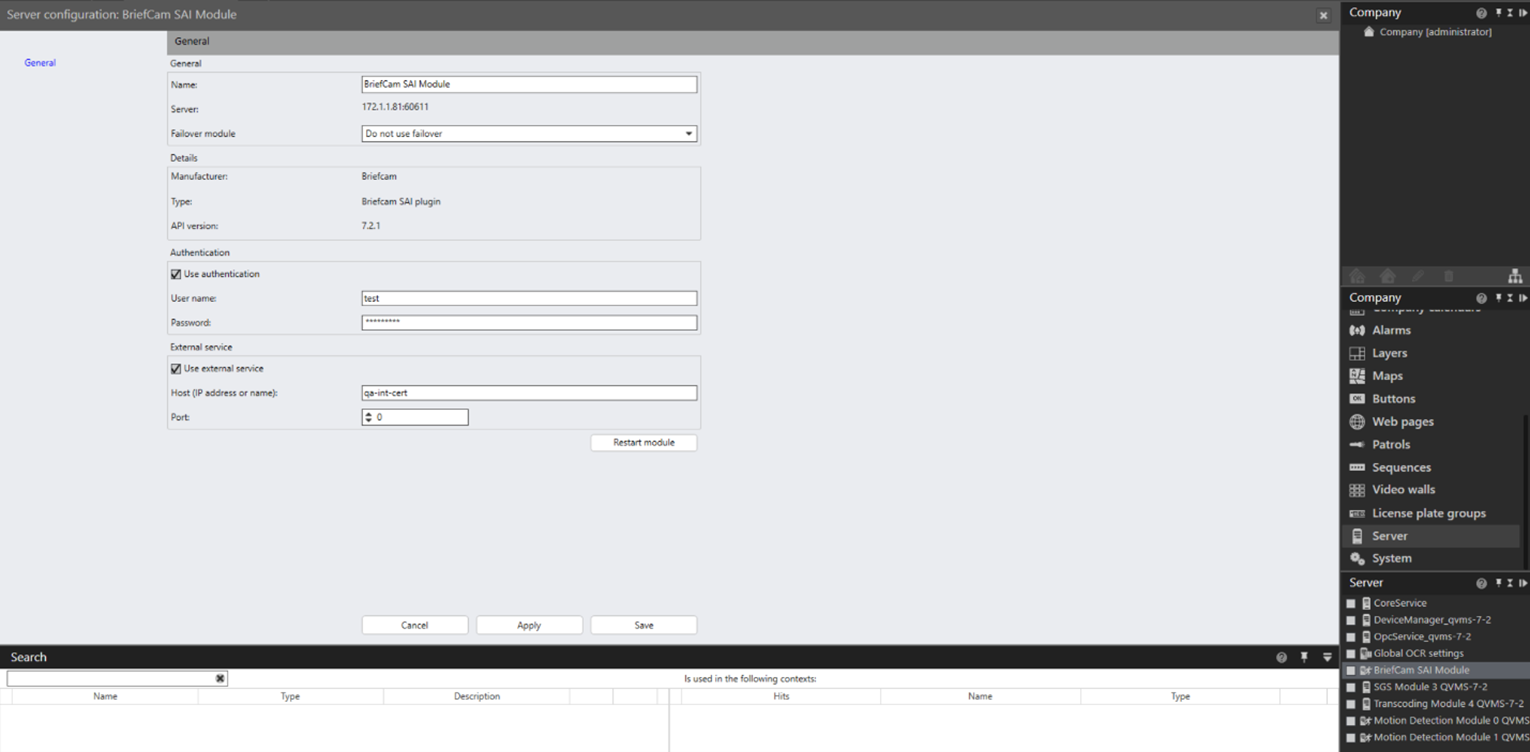

  11. Seleccione el módulo SAI de BriefCam.
  12. Establezca el Nombre de Usuario y la Contraseña para BriefCam.
    Tenga en cuenta que el usuario debe ser un usuario básico (y no un usuario administrador) y tener acceso a las reglas que deben enviarse a los QVMS.
  13. Establezca el nombre de host de la instancia de BriefCam . (Recuerde que las direcciones IP no funcionarán).
    Tenga en cuenta que el valor del campo Puerto no se utiliza y debe dejarse como 0.
  14. Haga clic en el botón Guardar.

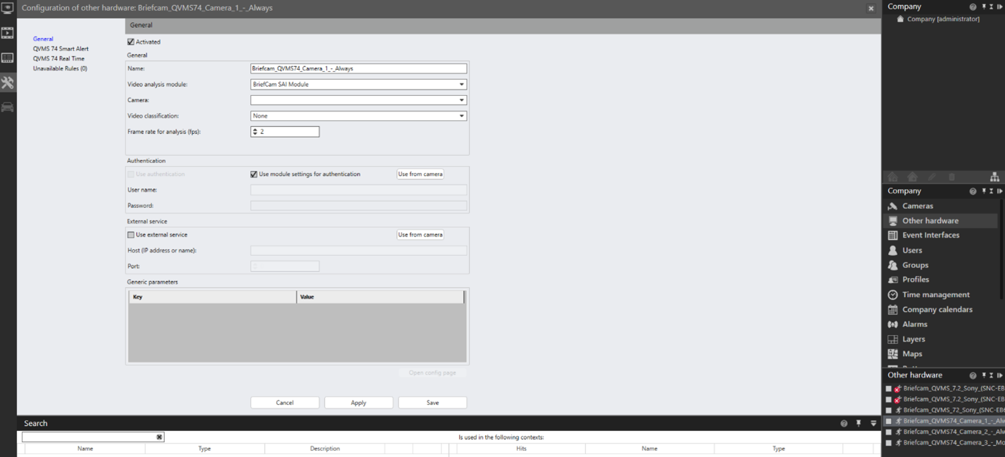

  15. Navegue hasta el menú Otro hardware.
    Tenga en cuenta que en Otro hardware, todas las cámaras de los directorios BriefCam se añadirán como canales.
  16. Seleccione un canal de cámara.
  17. Desde el menú Camera Channel, se puede realizar un mapeo adicional para los eventos que reciben los BriefCam.

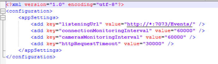

Cuando se instala el plug-in SAI, tendrá un archivo de Briefcam.QognifySai.dll.config , que por defecto se encuentra en el directorio de instalación de SAI.
Este archivo tiene los siguientes parámetros:
  • listeningUrl – La URL que escucha los eventos de BriefCam entrantes, que de forma predeterminada está configurada para escuchar todas las direcciones.
  • connectionMonitoringInterval – El intervalo en ms entre las solicitudes de sondeo de KeepAlive. El valor predeterminado es 60000 ms.
  • camerasMonitoringInterval – El intervalo en ms entre la obtención de la lista de cámaras. El valor predeterminado es 60000 ms.
  • httpRequestTimeout – El tiempo de espera para que el cliente HTTP envíe una solicitud a BOA (BriefCam Open API). El valor predeterminado es 30000 ms.

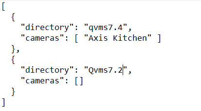

Filtrado de canales de cámara
Cuando hay un único directorio en BriefCam, puede filtrar las cámaras necesarias. Esto se hace con el archivoVMSCameraList.json. El archivo se encuentra en: <QognifyVMSInstallationDirectory>\VersatileApplications64\VcaPlugin\. VMSCameraList.jsonEl archivo contiene la asignación BriefCam entre directorios y sus cámaras y otros canales de hardware que se crean en Qognify VMSel. Las cámaras se pueden filtrar por directorio o por directorio y nombre de cámara.
Para añadir un directorio al archivo, utilice la siguiente sintaxis:
"directory": "<Directory Name>",
"cameras":[]
· To add a directory with specific cameras to the file, use the following syntax:
"cameras":[“<CameraName1>”, “<CameraName2>”,]
Cuando hay más directorios en BriefCam de los que se necesitan en QVMS, tiene que filtrar todas las cámaras del directorio necesario. Las cámaras deben filtrarse por directorio y nombre de cámara. Se pueden incluir varios directorios como una lista del VMSCameraList.json archivo.
Para añadir un directorio con todas las cámaras desde él al archivo, utilice la siguiente sintaxis:
"cameras":[“<CameraName1>”, “<CameraName2>”,<…….>,]
Para añadir varios directorios con todas las cámaras de ellos al archivo, utilice la siguiente sintaxis:
"directory": "<Directory Name2>",
"cameras":[“<CameraName3>”, “<CameraName4>”,]
Hay un archivo de ejemplo en el directorio de instalación del plug-in llamado VmsCameraListSample.json. Lo siguiente es un ejemplo de configuración:

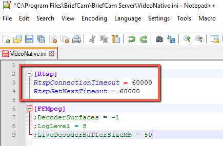

  • En las integraciones Ocularis , las reglas pueden atascarse en el estado de recuperación debido al lento tiempo de carga. Para resolver este problema, en el archivo de VideoNative.ini (ubicado en C:\Program Files\BriefCam\BriefCam Server), cambie los RtspConnectionTimeout parámetros y los RtspGetNextTimeout parámetros a y elimine los 60000 signos de punto y coma del principio de estas filas.
