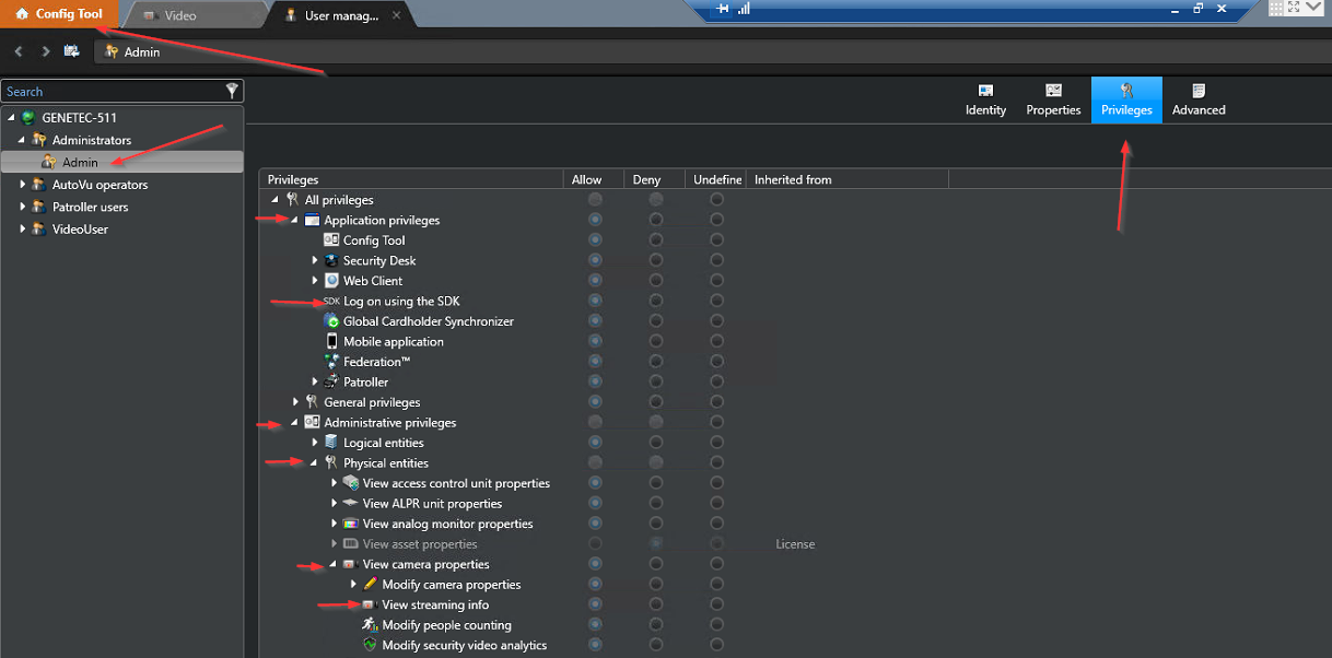

Los siguientes privilegios son necesarios en el lado del Genetec para conectarse a BriefCam:
Para poder conectarse:
Privilegios de la aplicación -> Inicie sesión utilizando el SDK
Para recuperar una lista de cámaras:
Privilegios administrativos -> Entidades físicas -> Ver propiedades de la cámara -> Ver información de transmisión
Para transmisiones en directo:
Privilegios de acción -> Cámaras -> Ver vídeo en directo
Para recuperar:
Privilegios de acción -> Cámaras -> Ver reproducción -> Exportar vídeo
Para alertas:
Privilegios administrativos -> Gestión de alarmas -> Ver las propiedades de las alarmas -> Modificar las propiedades de las alarmas -> Añadir alarmas
Privilegios de acción -> Alarmas -> Activar alarmas
Privilegios administrativos -> Gestión del sistema -> Ver propiedades del usuario
Privilegios administrativos -> Gestión del sistema -> Ver las propiedades del servidor

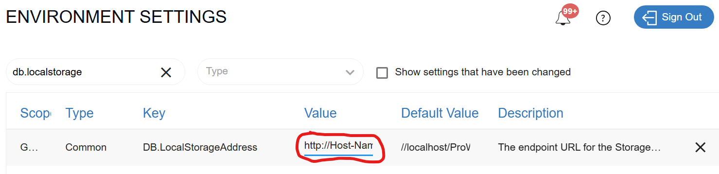

  1. Cuando instale el plug-in Genetec , en el campo Genetec SDK Path, introduzca la ruta al SDK que aparece en la tabla anterior para su versión de Genetec. Utilice la segunda ruta del SDKGenetec v5.7 para el SDK 5.7 SR6. Los plugins que no tienen sep en el nombre tienen nombres ligeramente diferentes para estos campos.
  2. Una vez finalizada la instalación, abra el BriefCam Administrator Console.
  3. En el entorno DB.LocalStorageAddress, agregue un prefijo, http: o https: , al valor.

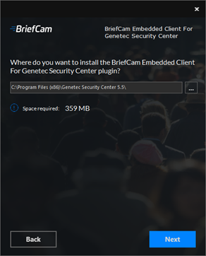

  5. Seleccione la ruta de destino de la instalación y haga clic en Siguiente.
    Tenga en cuenta que la ruta de instalación debe ser el mismo directorio en el que está instalada la aplicación Genetec Security Desk .

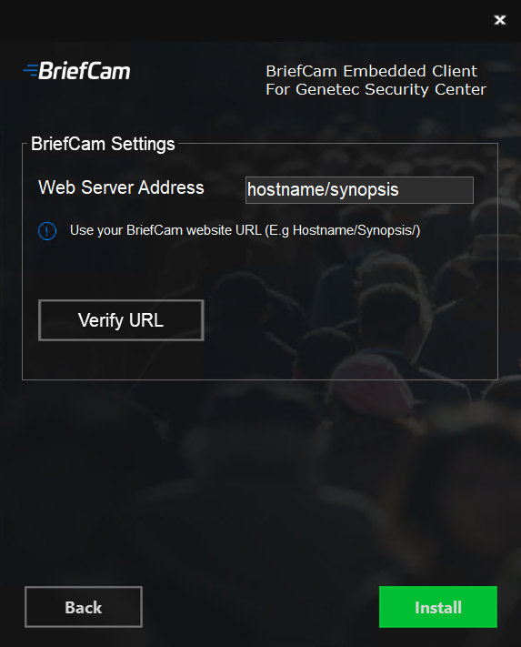

  6. En el campo Dirección del Servidor Web , introduzca la URL de la aplicación Web BriefCam . Para entornos https, añada https:// al principio de la URL.
  7. Cambie la palabra synopsis porapp.
  8. Verifique que la URL proporcionada es correcta haciendo clic en el botón Verificar URL (se pueden especificar valores de dirección IP o nombre de host).
    La URL se guardará en BriefCam.GenetecEmbeddedViewer.dll.config, que se encuentra de forma predeterminada en .C:\Program Files (x86)\Genetec Security Center x\Plugins\BriefCam.
    Una vez finalizada la instalación, la configuración de la URL se puede modificar manualmente según sea necesario.

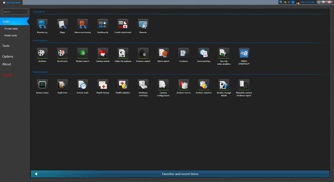

Para establecer una conexión desde el cliente BriefCam integrado en la Genetec Security Deskaplicación con el servidor de BriefCam:
  1. Inicie la aplicación Genetec Security Desk e inicie sesión en el Genetec de grabación.
  2. Una vez que esté en funcionamiento, acceda a la vista principal de Tareas de Genetec Security Desk . Aparecerá un icono de VIDEO SYNOPSIS para un cliente móvil BriefCam en la sección Integración. Haga clic en el icono de VIDEO SYNOPSIS para acceder al cliente de BriefCam integrado en una pestaña de aplicación independiente.

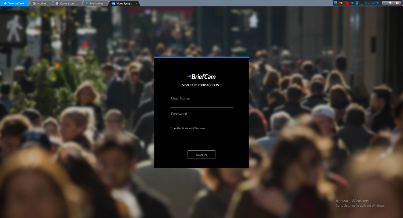

  3. Se le pedirá que inicie sesión en BriefCam al hacer clic en el VIDEO SYNOPSIS de inicio de sesión. Introduzca su nombre de usuario y contraseña y haga clic en Iniciar sesión.

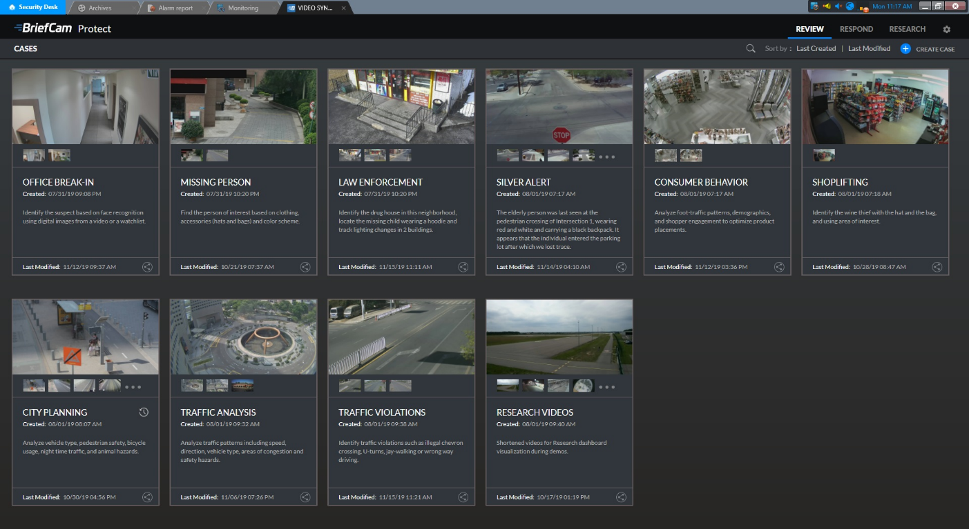

  4. Al iniciar sesión, el cliente de BriefCam embebido aparecerá dentro de la pestaña de configuración de la aplicación Genetec VIDEO SYNOPSIS Desk.

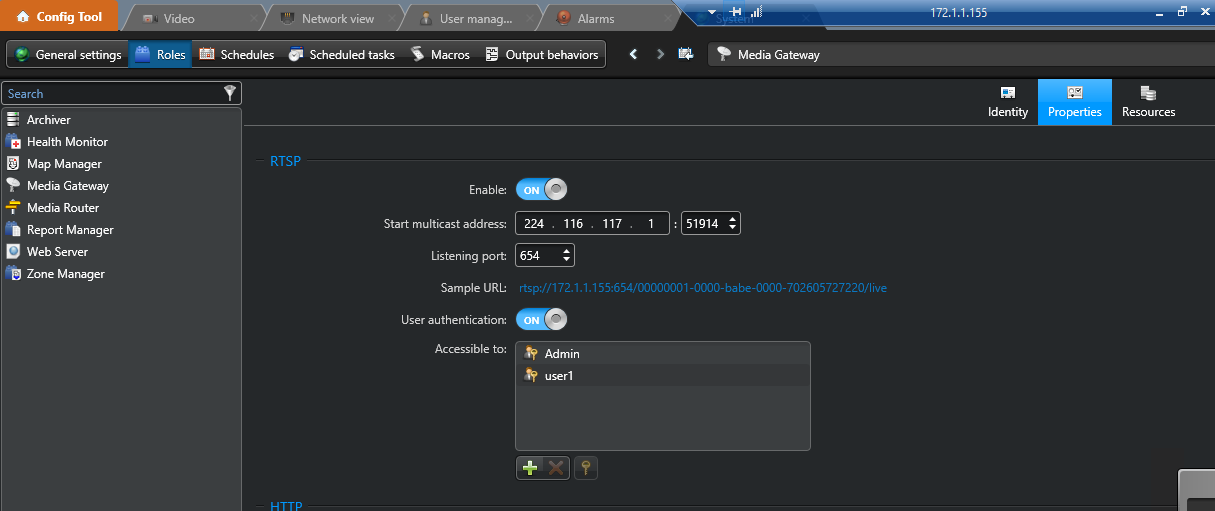

Para extraer flujos en tiempo real de Genetec para crear alertas enBriefCam:
  1. Asegúrese de que el portal de Genetec está configurado para habilitar RTSP y que la autenticación está activada.

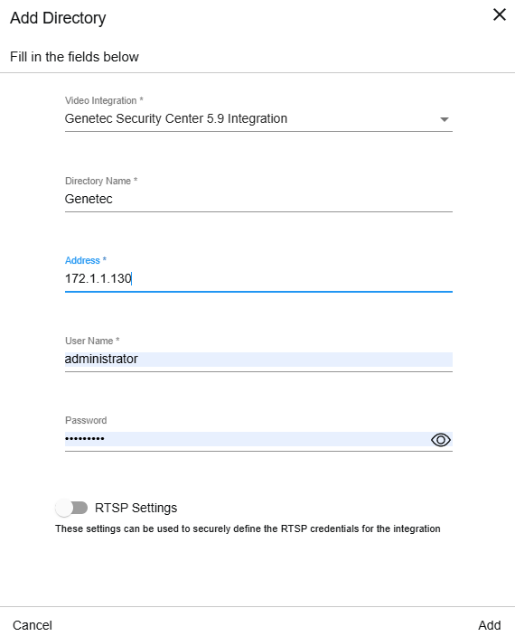

  2. En el BriefCam Administrator Console, al añadir un directorio, debe introducir la siguiente información:
    • Nombre del directorio – Introduzca un nombre para el directorio. El nombre se mostrará a los usuarios finales al seleccionar las cámaras.
    • Dirección: introduzca la dirección del servidor de directorio Genetec (nombre de host o dirección IP).
    • Nombre de usuario: introduzca un nombre de usuario que se utilizará para autenticar el directorio de Genetec .
    • Contraseña: introduzca la contraseña del usuario anterior.
      Tenga en cuenta que las integraciones basadas en RTSP no funcionan cuando las credenciales del usuario incluyen el signo @.
    • Ajustes de RTSP: active este interruptor. Como la autenticación de usuario de RTSP está activada, debe introducir las credenciales de RTSP. El nombre de usuario, la contraseña y la dirección de RTSP se utilizarán para la autenticación en el servidor RTSP.

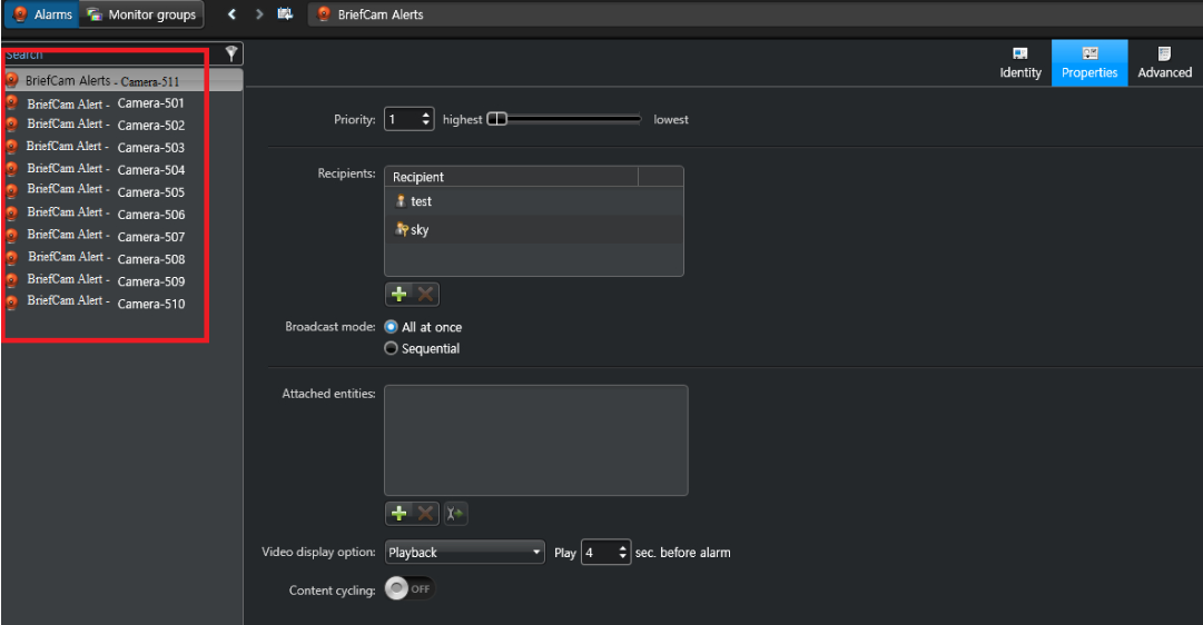

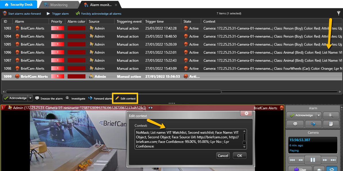

Las alertas se pueden enviar a la pestaña de monitorización de alarmas de Genetec Security Center.
La siguiente información se envía a Genetec:
  • Nombre de cámara
  • Clase
  • Color
  • Atributos de la persona (ropa superior, ropa inferior, bolso, sombrero, máscara)
  • Lista de vigilancia
  • Nombre de identidad del reconocimiento facial/reconocimiento de matrículas
  • Confianza
En el lado Genetec, necesita un usuario administrador completo.

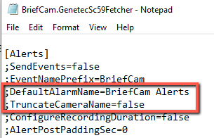

Cuando se instala el plug-in de Genetec , el BriefCam.GenetecSc58Fetcher.ini de BriefCam.GenetecSc59Fetcher.ini o el archivo de configuración se crea en: C:\Program Files\BriefCam\BriefCam Server\plugins. La sección [Alerts] contiene una serie de parámetros que incluyen:
  • DefaultAlarmName – Este parámetro se utiliza como la conexión entre BriefCam y Genetec.
  • TruncateCameraName – Este parámetro le permite enviar un identificador de alarma único para cada cámara.
Si el parámetro TruncateCameraName no existe en el archivo .ini, el comportamiento predeterminado será como si el parámetro se hubiera establecido en false. Si el parámetro se establece en true, cada alarma enviada Genetec a tendrá el siguiente identificador:
<DefaultAlarmName> - <Camera name> por ejemplo: BriefCam Alarm - Camera-55.
Nota
Si espera que se produzca un gran número de alarmas simultáneamente, establezca el parámetro ReactivationThresholdSec en 0. Esto garantiza que no se pasen por alto alertas.

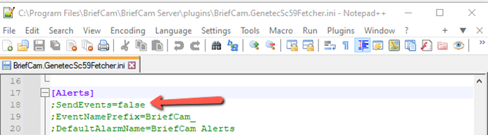

Puede enviar eventos en lugar de alertas. Esto se hace estableciendo el parámetro SendEvents en true y eliminando los comentarios de la fila eliminando el punto y coma (;). El parámetro está en el archivo BriefCam.GenetecSc58Fetcher.ini o el BriefCam.GenetecSc59Fetcher.ini de configuración, que se encuentra por defecto en: C:\Program Files\BriefCam\BriefCam Server\plugins.

Genetec gestiona automáticamente el equilibrio de carga internamente siempre que todos los servidores pertenezcan al mismo cometido de puerta de enlace multimedia. En esta configuración, los pasos de configuración manual que se describen a continuación no son necesarios.
Si no está utilizando el equilibrio de carga integrado de Genetec, puede conectar manualmente varias Genetec puertas de enlace BriefCam para compartir la carga de gestionar sus cámaras. Esto se hace añadiendo entradas a la sección del BriefCam.GenetecSc59Fetcher.ini archivoMedia Gateways.
La sintaxis para añadir las entradas es:
<username:password@MediaGatewayAddress=NumberOfSupportedCameras>
Tenga en cuenta que el username y password deben ser los mismos para cada una de las puertas de enlace.
Por ejemplo:
[MediaGateways]
username:password@1.0.0.0:654=100
username:password@1.0.0.1:654=100
username:password@1.0.0.2:654=100
Esto configura tres puertas de enlace con la combinación usernamepassword/ y asigna una capacidad de 100 cámaras a cada una.
