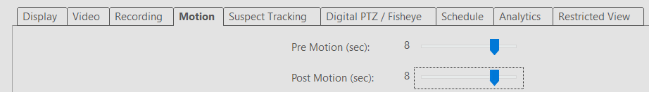

  • Para las cámaras de grabación de movimiento, si quiere que el vídeo original de las alertas sea accesible, establezca los ajustes de Pre Movimiento y Post Movimiento del VMS en un mínimo de 8 segundos. Estos ajustes están disponibles en: cliente Exacq Vision -> Configuración -> Exacq Visión Server -> Configurar sistema -> Añadir cámaras IP -> Grabación de cámara -> [seleccione la cámara con grabación de movimiento] -> Menú Movimiento.

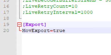

  • Para que las cámaras con códec H265 para el nivel de integración L1 y L2 funcionen correctamente, abra el archivo de BriefCam.ExacqIntegration.ini (ubicado en: C:\Program Files\BriefCam\BriefCam Server\plugins) y establezca los MovExport parámetros en true. Esto garantizará que el Processing Server y el Servicio de renderización funcionen correctamente y que VIDEO SYNOPSISel clip de primer plano y el vídeo original sean accesibles.
