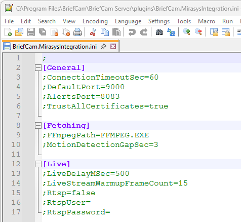

Die BriefCam.MirasysIntegration.ini -Datei (die sich standardmäßig unter C:\Program Files\BriefCam\BriefCam Server\pluginsbefindet) enthält die folgenden Einstellungen:
Einstellung | Beschreibung |
| Allgemeine Zeitüberschreitung für VMS-Verbindung in Sekunden. |
| Standard-Port der VMS-Verbindung. |
| Standard-Port der VMS Alarm Triggering API. |
| Legt das Standardverhalten für das Vertrauen in SSL-Zertifikate fest. |
| Der Pfad zur |
| Da das Abrufen ein fortlaufender Stream ist, definiert dieser Parameter eine maximale Lücke in Sekunden zwischen zwei Zeitstempeln. Wenn dieser Schwellenwert erreicht ist, wird eine neue Aufzeichnungsdatei erstellt. |
| Dies wird verwendet, wenn Live-Streams mit einer Verzögerung vom VMS kommen. |
| Dies wird verwendet, um die für die Stream-Aufwärmphase benötigten Bilder einzustellen. |
| Um die RTSP-Streams zu verwenden, setzen Sie diesen Parameter auf |
| RTSP-Benutzereinrichtung in den VMS RTSP Server Streaming-Einstellungen. |
| Passwort des RTSP-Benutzers. |

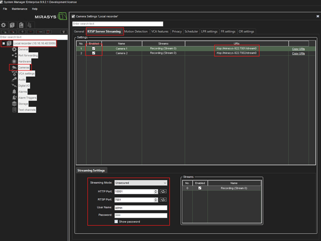

VMS RTSP-Einstellungen
Navigieren Sie zu VMS-Server -> Kameras -> RTSP Server Streaming.
Aktivieren Sie das Kontrollkästchen Aktiviert für jede Kamera, die die RTSP-Streams verwenden soll.

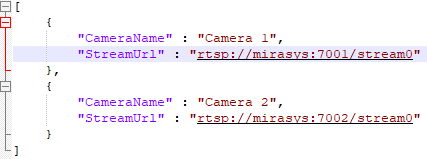

Erstellen Sie eine neue Datei und benennen Sie sie
MirasysCamerasMap.json. Diese Datei wird verwendet, um die Kameras ihrem Live-Stream zuzuordnen.Füllen Sie die Liste der Kameras und ihrer RTSP-Streams aus.
Jede Kamera ist ein eigenes Objekt in der Kameraliste und verfügt über zwei Eigenschaften: den Namen der Kamera und die URL des Live-Streams.
Die Live-Stream-URL wird von der VMS RTSP-Seite kopiert.

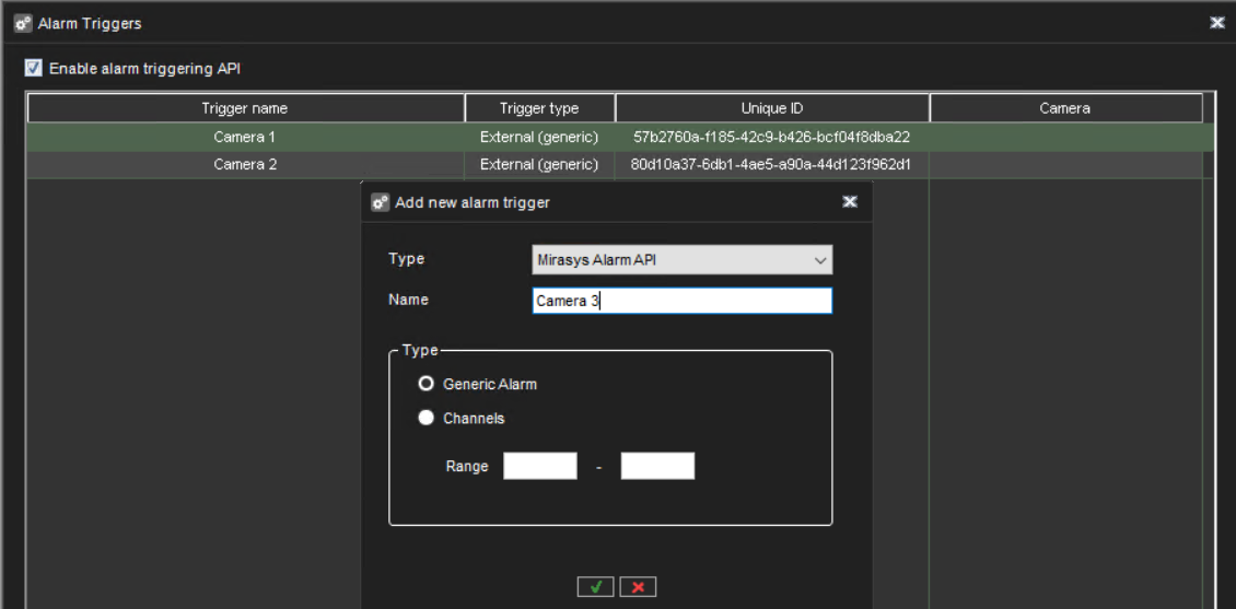

Konfiguration von Warnungen

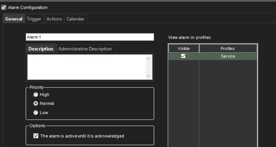

Um Alarme zu konfigurieren, müssen Sie manuell einen Auslöser erstellen und für jede Kamera einen Alarm konfigurieren.
Im System Manager gehen Sie zu VMS-Server -> Alarmauslöser, aktivieren Sie die Alarmauslöser-API und erstellen Sie einen generischen Alarmauslöser für jede Kamera mit dem gleichen Namen wie der Kameraname.
Gehen Sie zu VMS-Server -> Alarme und konfigurieren Sie Alarme für jeden Auslöser. Wählen Sie den entsprechenden Auslöser aus und konfigurieren Sie die Aktionen. Aktivieren Sie die Alarmsichtbarkeit für Profil(e).

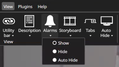

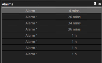

Warnungen in der Spotter-Anwendung anzeigen
Um Alarme in der Client-Anwendung zu sehen, gehen Sie zu Ansicht -> Alarme und klicken Sie auf Anzeigen.
Sie sehen die Registerkarte Alarme auf der rechten Seite der Client-Anwendung.

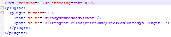

Nach der erfolgreichen Installation des Plugins kann der Speicherort des Plugins in der
pluginConfig.xml-Datei überprüft werden. Diese Datei befindet sich unter:C:\Users\<Current user>\AppData\Roaming\DVMS\DVR Application.

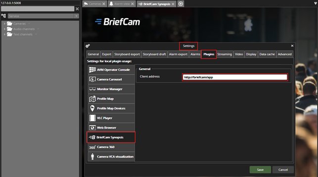

Einrichten der Webadresse des Embedded Client
Die BriefCam-Adresse muss eingerichtet werden, damit der Embedded Client funktioniert.
Öffnen Sie im Spotter: Datei -> Einstellungen.

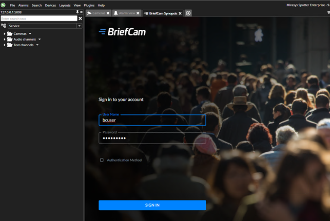

Wählen Sie auf der Registerkarte Plugins die Option BriefCam Synopsis und ändern Sie die Client-Adresse so, dass sie auf BriefCam verweist.
Wenn Sie nach erfolgreicher Einrichtung die Mirasys Spotter Anwendung öffnen, wird die Anmeldeseite von BriefCam angezeigt.
