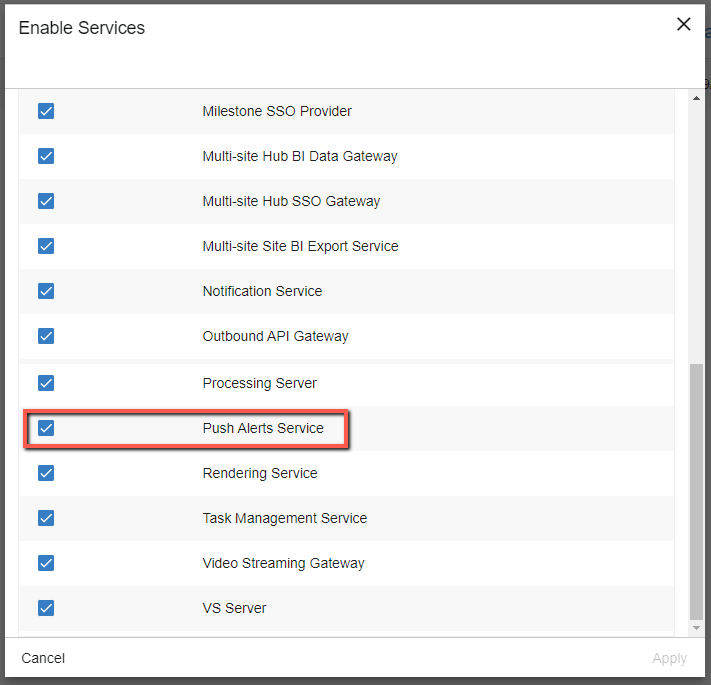

  2. I vinduet BriefCam Administrator Console, åbn skærmen Værter og klik på ikonet Hosts settings icon.pngfor værtens indstillinger.
  3. Marker afkrydsningsfeltet Push Alerts Service og klik på Anvend.

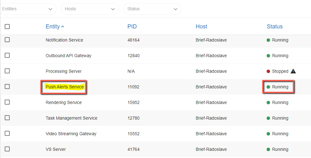

  4. Åbn skærmen Tjenester og kontroller, at Push Alerts-tjenesten er indstillet til at køre.

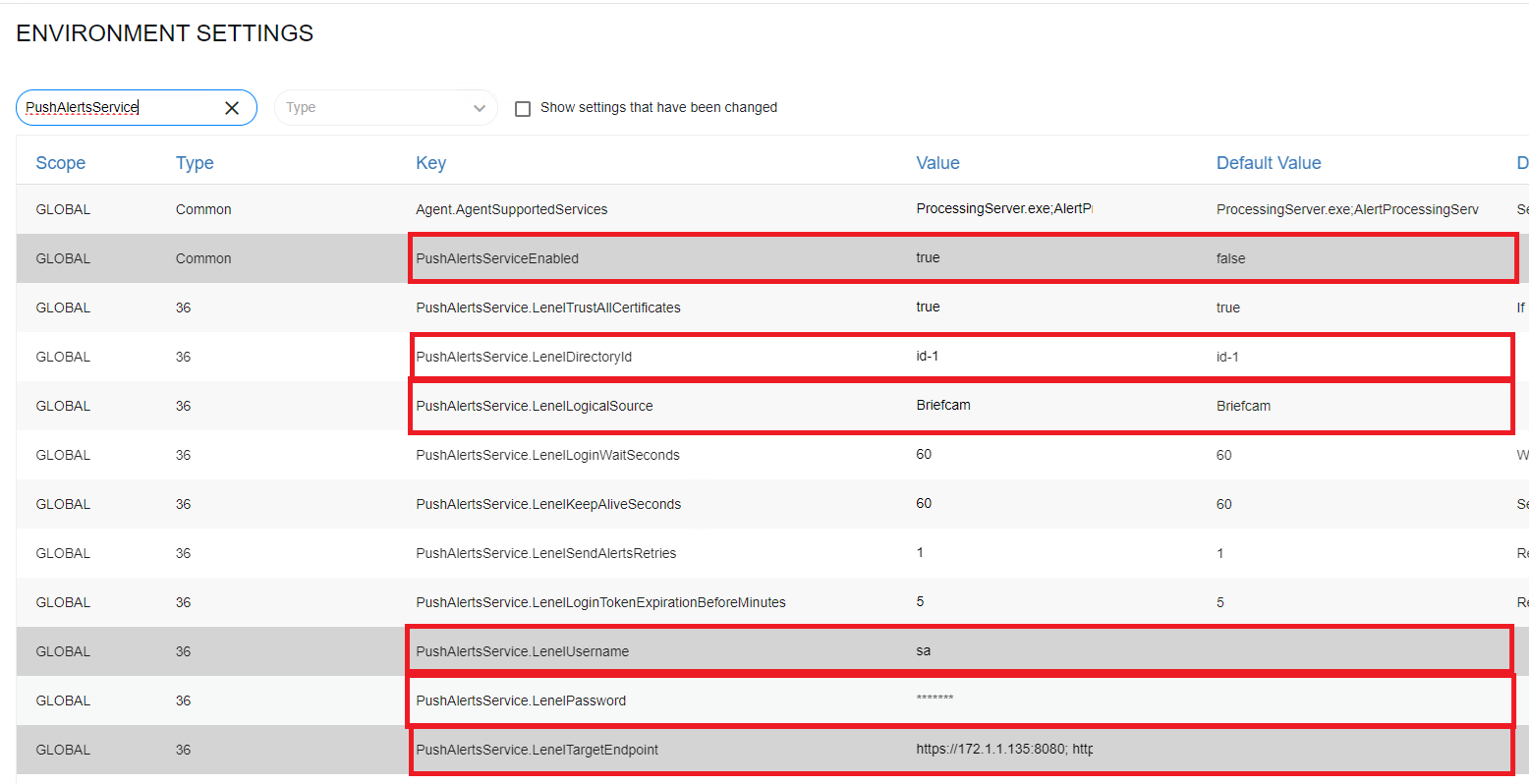

  5. På skærmen Miljøindstillinger skal du søge efter teksten: PushAlertsService.
  6. Opdater følgende miljøindstillinger:
    • PushAlertsServiceEnabled – Definer til sand.
    • PushAlertsService.LenelDirectoryId – Indtast OnGuard mappe-id. For at få en liste med de forskellige Lenel-mapper skal du bruge den følgende URL til at hente en liste med mappe-id'er: https://OnGuard_server_address:OnGuard_port/api/access/onguard/openaccess/directories?version=1.0
      For eksempel: https://172.1.1.245:8080/api/access/onguard/openaccess/directories?version=1.0
    • PushAlertsService.LenicalSource – Vælg den logiske kilde, hvis den er forskellig fra standardværdien (Briefcam).
    • PushAlertsService.LenelUsername – Indtast en bruger, der er oprettet i Lenel-systemet.
    • PushAlertsService.LenelPassword – Indtast brugerens adgangskode. Værdien er kun beskyttet ved at vise stjerner.
      Bemærk, at OnGuard legitimationsoplysninger (brugernavnet og adgangskoden ovenfor) skal være de samme på alle OnGuard forekomster, hvis der er konfigureret flere forekomster i indstillingen PushAlertsService.LenelTargetEndpoint.
    • PushAlertsService.LenelTargetEndpoint – Indtast den/de OnGuard instans(er), som alarmerne skal sendes til, efterfulgt af et kolon (:) og OnGuard porten. Hvis der er sat flere OnGuard forekomster op, skal adresserne adskilles af et semikolon (;). Derudover vil der blive oprettet en pulje af tilgængelige forekomster, hvor brugere kan tilknytte RESPOND-regler. Adresserne på OnGuard forekomsterne i denne indstilling skal svare til dem, der er tilknyttet i EndpointRuleMapping.json filen.
      Eksempel på en enkelt instans: "https://{OnGuardAddress}:8080"
      Eksempel på flere instanser: https://{OnGuard1Address}:8080; https://{OnGuard2Address}:8080; https://{OnGuard3Address}:8080;"

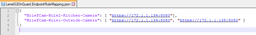

Dette gøres i LenelS2OnGuard.EndpointRuleMapping.json filen, som er placeret i mappen LenelS2OnGuard Plugin.
Filen er struktureret med nøgleværdipar ("nøgle": "værdi"), hvor:
  • Nøgle – Navn på RESPOND-reglen
  • Værdi – Liste over OnGuard endepunkter (et eller flere)
For eksempel:
Når tilknytningen i json-filen er opdateret, skal Push Alerts-tjenesten genstartes, for at den nye konfiguration kan genindlæses.

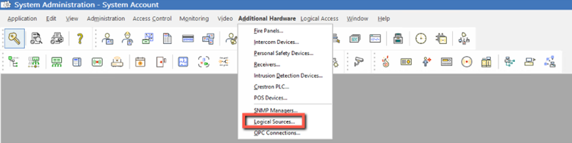

  2. Fra menuen Yderligere hardware skal du vælge Logiske kilder.

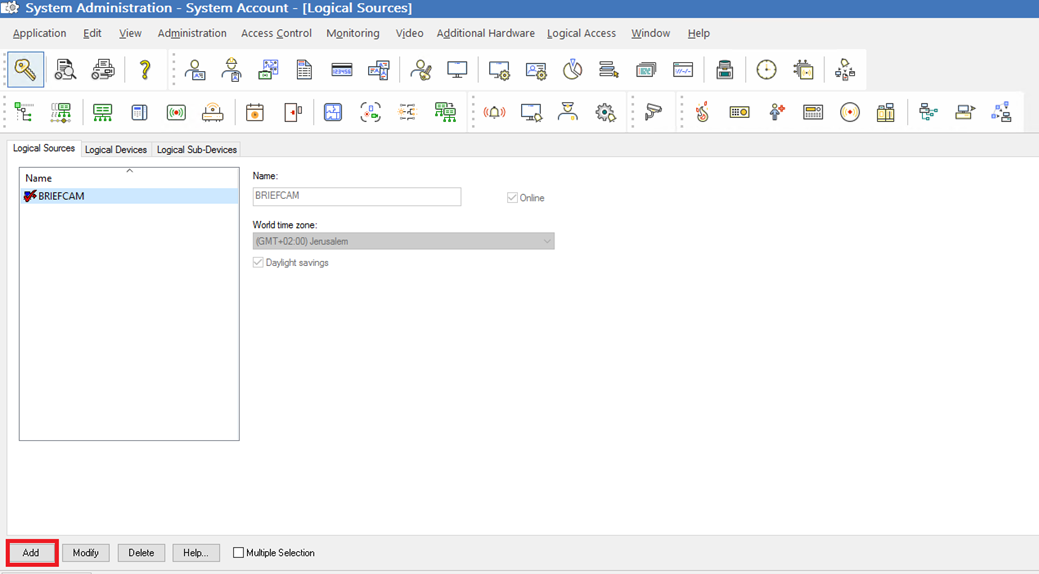

  3. Opret en logisk kilde med navnet BRIEFCAM og klik på knappen Tilføj.

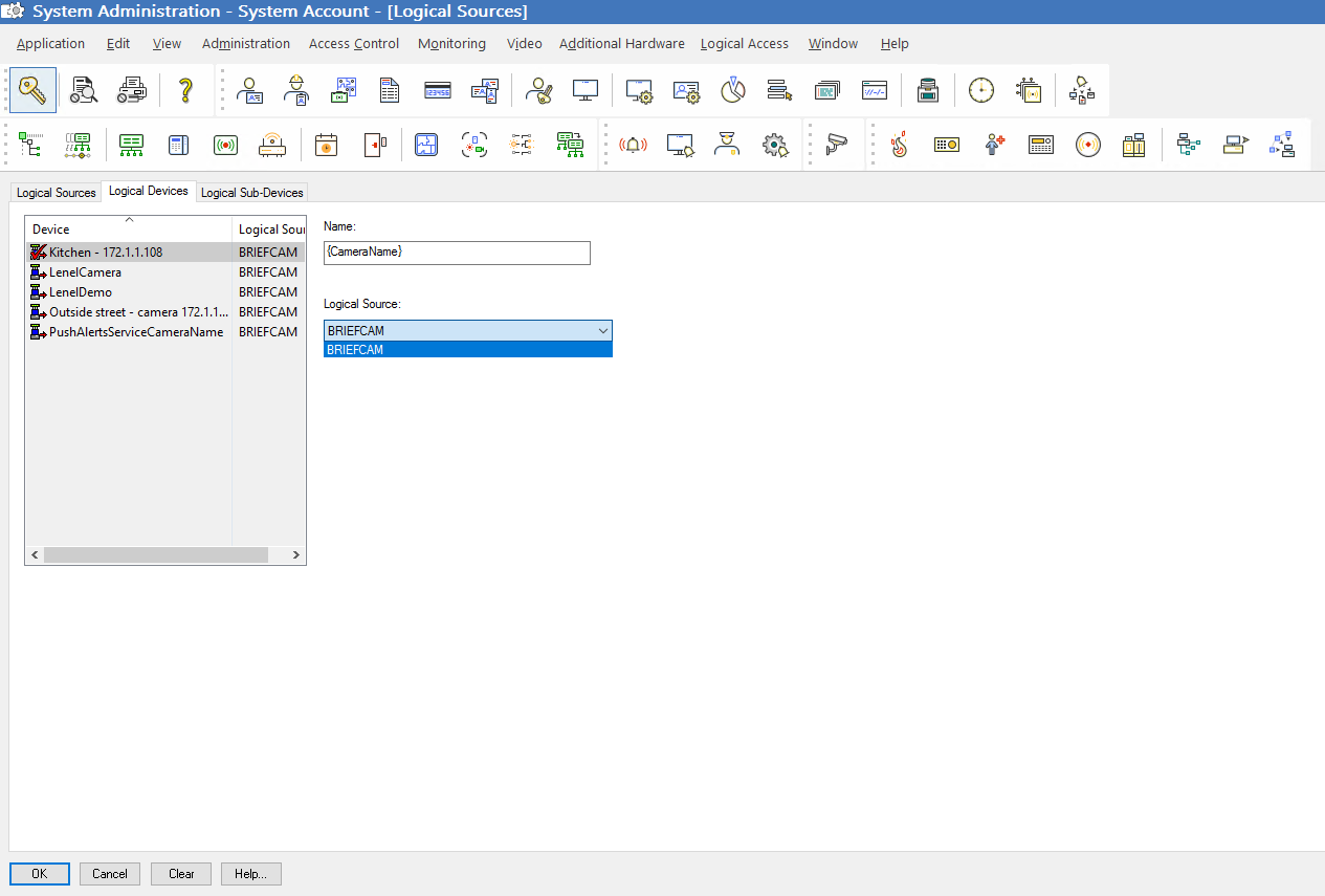

Der skal oprettes logiske enheder for hvert kamera, der skal bruges til RESPOND-regler, som genererer advarsler og sendes til OnGuard forekomster.
Det betyder, at afhængigt af tilknytningen mellem RESPOND-reglen og OnGuard instansslutpunkter skal der oprettes logiske enheder på de OnGuard instanser, der modtager RESPOND-advarslerne.
For hver RESPOND-regeladvarsel, der sendes, skal destinationsendepunktet have regelkameranavnet sat op som en logisk enhed under den logiske BRIEFCAM-kilde.

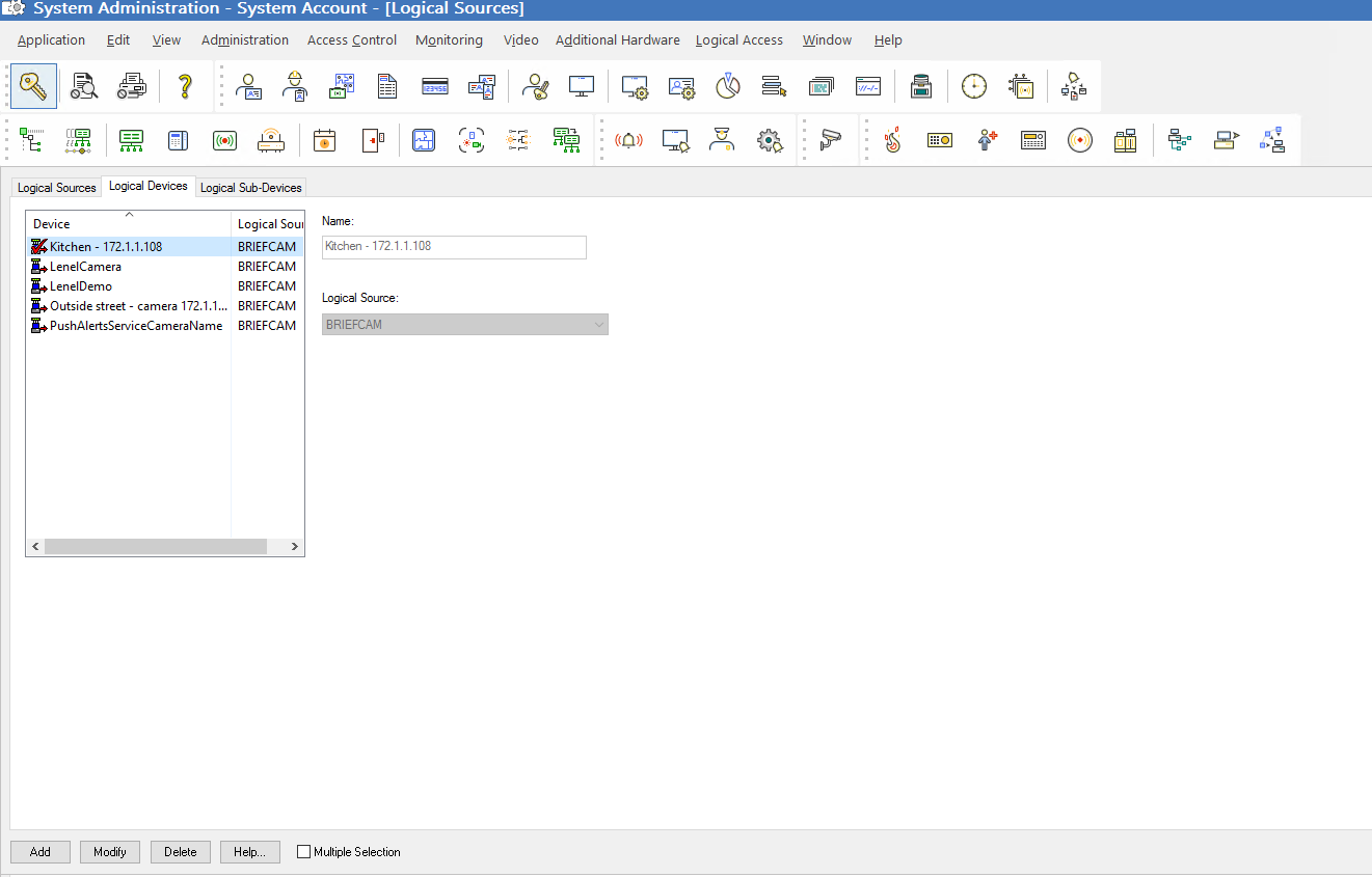

Sådan opretter du en OnGuard logisk enhed:
  1. Log på programmet OnGuard Systemadministration.
  3. Åbn fanen Logiske enheder.
  4. I feltet Navn skal du indstille navnet på den logiske enhed til det ønskede kameranavn. Bemærk, at kameranavnet skal være det samme som i VMS-systemet.
  5. Fra feltet Logiske kilder skal du vælge den BRIEFCAM logiske kilde.
  6. Klik på knappen Tilføj.
