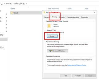

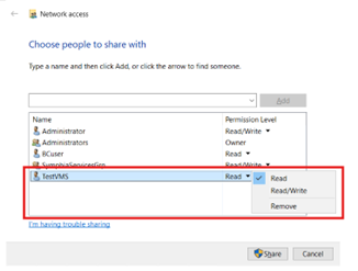

Opret en Windows-bruger, som har adgang til VMS-filsystemet for hvert storage, hvor videooptagelserne bliver gemt, normalt E:\Verint, for BriefCam at kunne hente video fra VMS-systemet. Giv adgang ved at udføre følgende trin:
Højreklik på Egenskaber for den fil, hvor optagelserne er gemt: Fanen Deling -> Del-knappen.
Tilføj den oprettede Windows-bruger med læserettigheder.

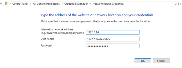

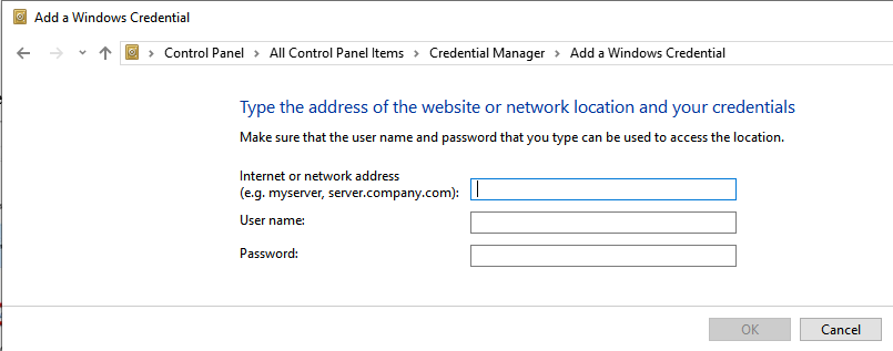

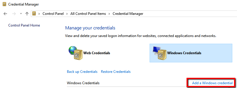

På hver hentningsserver skal du tilføje VMS IP med den oprettede Windows-bruger i Legitimationsstyring ved at navigere til Kontrolpanel ->Brugerkonti -> Legitimationsstyring og klikke på Tilføj Windows-legitimationsoplysninger.
Du vil blive bedt om at udfylde tre felter:
VMS IP
Det faktiske Windows-brugernavn: VMS IP\Username
Adgangskoden
Sørg for at indtaste oplysningerne korrekt.

Tilføj VMS-IP/værtsnavnet med den relevante bruger i Styring af legitimationsoplysninger ved at navigere til Kontrolpanel->Brugerkonti->Styring af legitimationsoplysninger og klikke på Tilføj Windows-legitimationsoplysninger.
Du vil blive bedt om at udfylde tre felter: VMS IP/værtsnavn, det faktiske Windows-brugernavn og adgangskoden. Sørg for at indtaste oplysningerne korrekt.

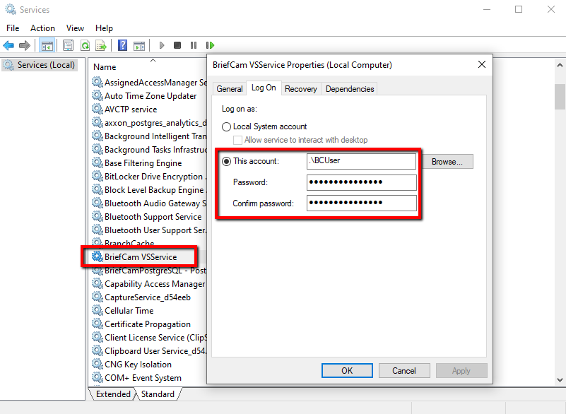

Indstil VMS-tjenesten til at logge på som den bruger, du allerede har konfigureret til at have adgang til VMS-filsystemet. Det gør du ved at åbne dialogboksen Tjenester via menuen Start eller via Jobliste.
Find VSS-tjenesten i listen, højreklik på den, vælg Egenskaber, og vælg derefter fanen Log på.
Klik på alternativknappen Denne konto og udfyld oplysningerne (kontonavn og adgangskode). Kontroller, at du har indtastet legitimationsoplysningerne korrekt, og at kontonavnet er det samme som for den bruger, du valgte i de foregående trin.
Bemærk, at der skelnes mellem store og små bogstaver i VMS-Intellicencelogonoplysningerne.

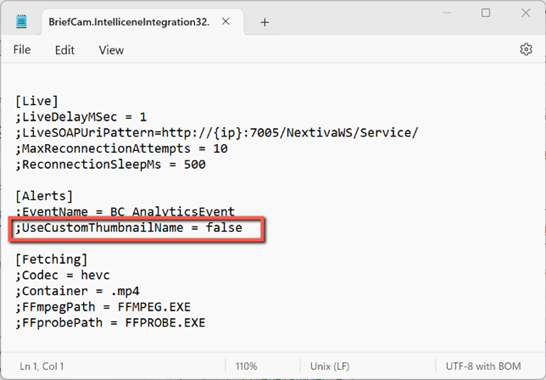

Miniaturebilleder
Som standard har miniaturebilleder for advarsler, der sendes af Intellicence integrationen, altid deres navn sat til "Thumbnail.bmp". Dette kan forårsage problemer, når miniaturevisningerne for forskellige advarsler bliver gemt det samme sted – den forkerte miniaturevisning bliver vist for advarslen.
Hvis du ønsker, at hver miniaturevisning skal have sit eget navn (kameranavnet med advarslen på starttidspunktet), skal du indstille BriefCam.IntelliceneIntegration32.ini filens UseCustomThumbnailName parameter til true og fjerne semikolonet fra begyndelsen af rækken. Filen er placeret på: C:\Program Files\BriefCam\BriefCam Serv-er\32\BriefCam.IntelliceneIntegration32\ BriefCam.IntelliceneIntegration32.ini.

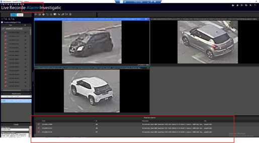

Advarsler kan sendes til Intellicence klientens brugergrænseflade.
Advarslerne sendes til Intellicence via hændelser.

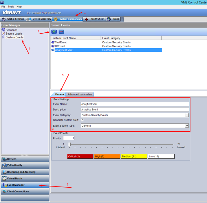

For at aktivere denne funktionalitet skal du udføre trinene nedenfor i VMS-kontrolcenteret.
Opret en ny hændelse.
Klik på fanen Systemkomponenter.
Klik på indstillingen Hændelsesstyring.
I sektionen Hændelsesstyring skal du klikke på Brugerdefinerede hændelser.
I sektionen Brugerdefinerede hændelser skal du klikke på plusknappen (
).Klik på fanen Generelt.

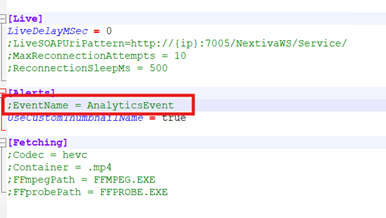

Definer hændelsesindstillingerne. Bemærk, at hændelsen skal have den samme værdi som den værdi, der er angivet i EventName-parameteren i
BriefCam.IntelliceneIntegration32.inifilen.
For at gemme dine ændringer skal du flytte til en anden tabel. I v8.1.2 skal du i stedet klikke på knappen Anvend.

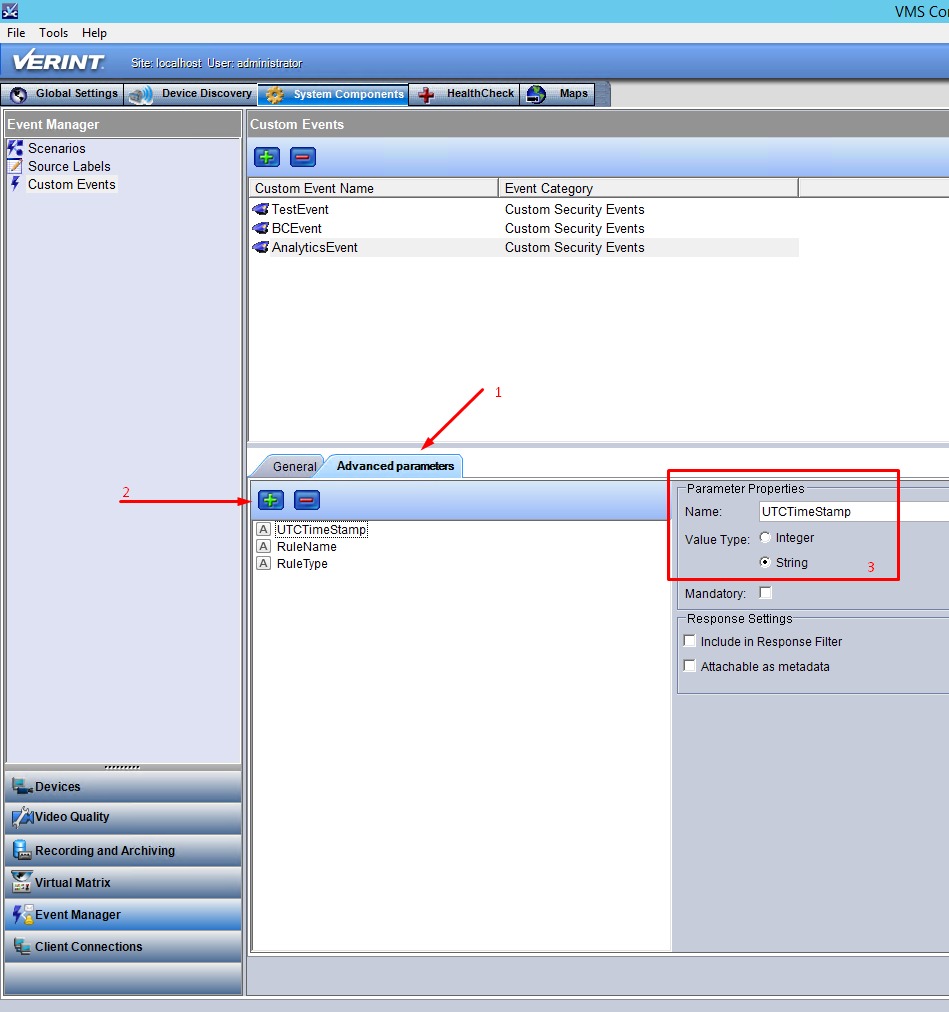

Definer hændelsernes avancerede parametre.
Klik på fanen Avancerede parametre.
Klik på plus-knappen (
).Beslut, hvilke af følgende oplysninger du vil sende sammen med hændelsen, og definer på baggrund heraf de relevante kundefelter (med disse præcise navne):
RuleNameList NameColorPerson Attributes,RuleTypeObjectId,AlertId,AlertTimeCameraId,CameraName,ThumbnailFace Name,Face Source URL,Face ConfidenceLpr No,Lpr Confidence}ClassClass Details, , , , , , , , , , ,Sørg for at indstille Værditype til Streng for alle felterne.

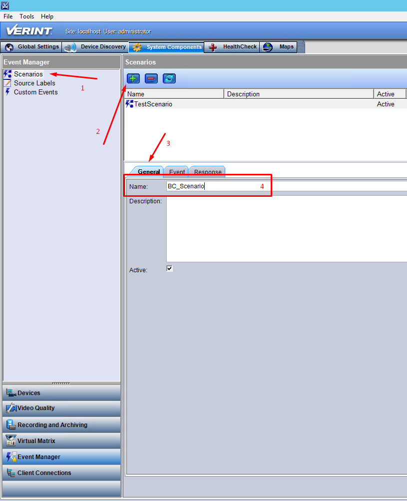

Tilføj et nyt scenarie.
I sektionen Hændelsesstyring skal du klikke på indstillingen Scenarier.
).På fanen Generelt skal du definere et scenarie. På billedet nedenfor blev det navngivet
BC_Scenario.

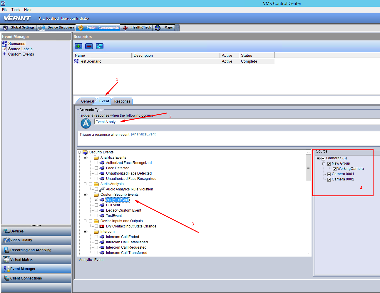

Tilføj en scenarie-udløserhændelse.
Klik på fanen Hændelse.
Vælg typen af udløser. På billedet nedenfor er kun hændelse A-udløseren valgt, hvilket betyder, at scenariet kun vil blive udløst med én hændelse (hændelsen oprettet i trin 1).
Vælg den hændelse, der blev oprettet i trin 1, ved at markere afkrydsningsfeltet AnalyticsEvent.
I sektionen Kilde skal du vælge de kilder (kameraer), for hvilke du ønsker at udløse hændelsen.

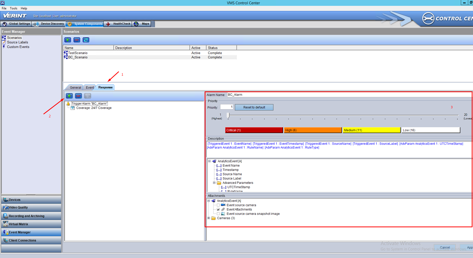

Konfigurer scenariesvaret.
Klik på fanen Svar.
Klik på plusknappen (
).I feltet Alarmnavn skal du angive alarmnavnet. På billedet nedenfor er navnet
BC_Alarm.Du kan også konfigurere en besked, som vil blive vist i klienten. Den kan indeholde alle brugerdefinerede felter fra en hændelse, Verintstandardfelter (Hændelsesnavn, Modtaget tidsstempel, Kildenavn, Kildeetiket) og vedhæftede hændelser.
Klik på Anvend.

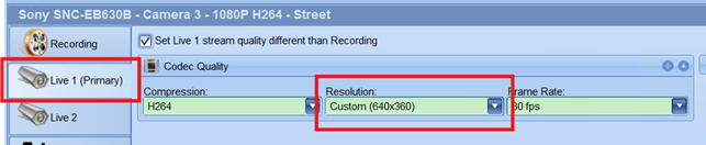

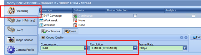

Bemærk, at hvis opløsningen på livestreamen er forskellig fra den optagede video fra et og samme kamera, så vil afgrænsningsrammen i den oprindelige advarselsvideo blive flyttet til en placering, som ikke er objektet.
