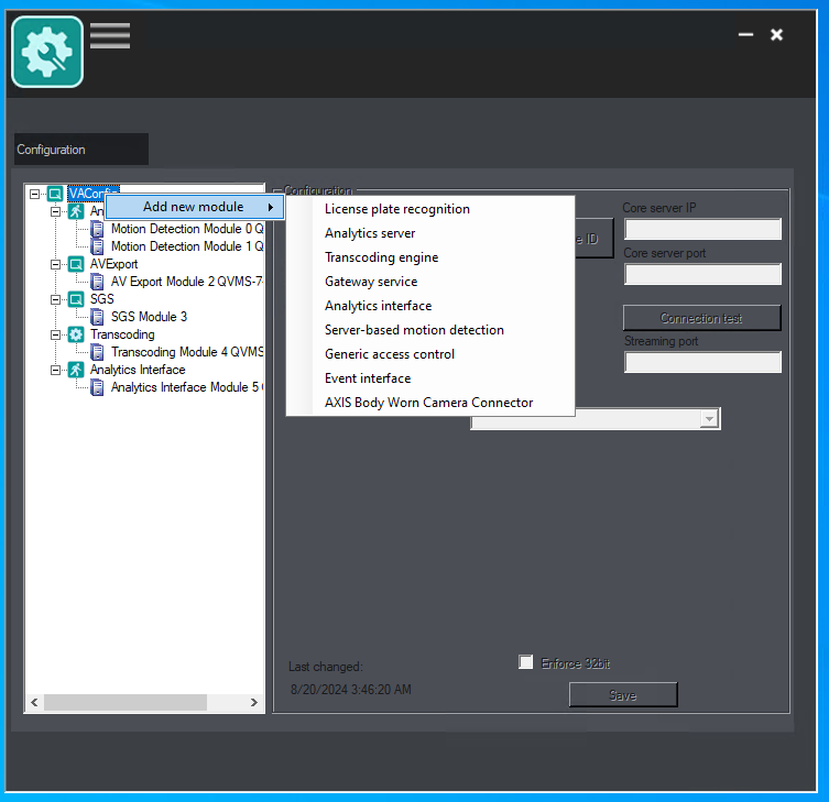

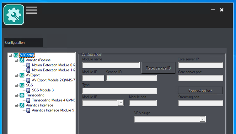

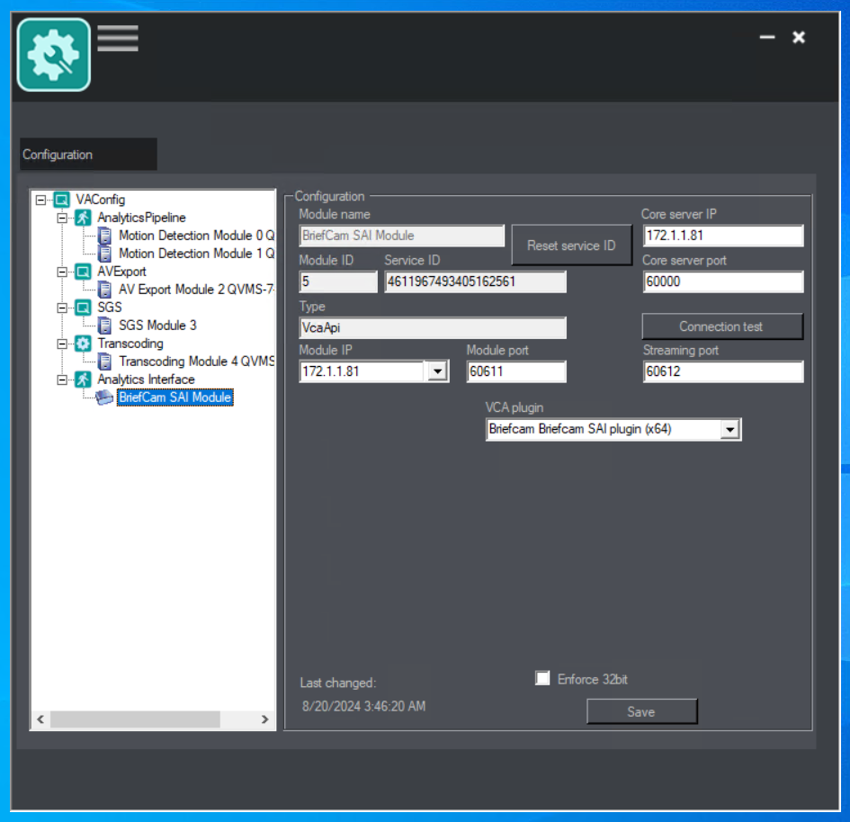

  3. Åbn VMS VA Administrationsværktøj.
  4. Højreklik på rodnoden VAConfig.
  5. Vælg Tilføj nyt modul og derefter Analytics-brugergrænsefladen.
  6. Konfigurationsfelterne udfyldes for dig. Kontroller, at BriefCam-plug-in'et er valgt i feltet VCA-plug-in.
  7. Klik på knappen Gem.

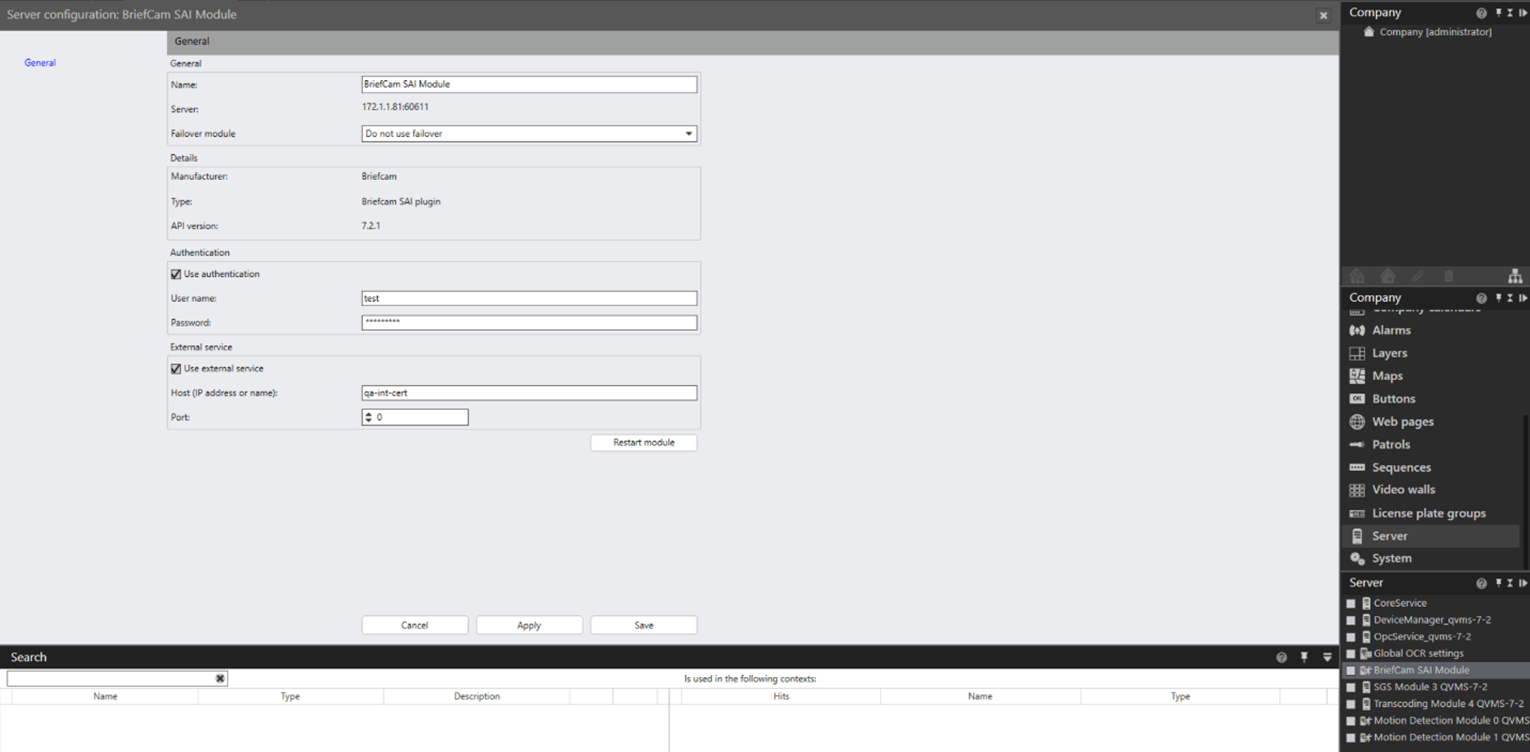

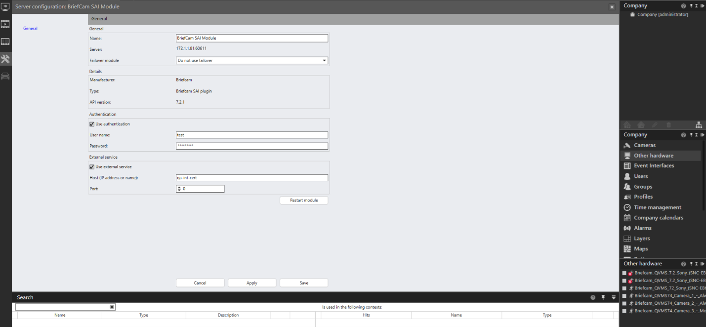

  8. Åbn QVMS klienten med Administrator.
  9. På venstre side skal du navigere til Konfigurationstilstand.
  10. I højre side skal du åbne menuen Server.
  11. Vælg BriefCam SAI-modulet.
  12. Indstil brugernavn og adgangskode for BriefCam.
    Bemærk, at brugeren skal være en basisbruger (og ikke en administratorbruger) og have adgang til de regler, der skal sendes til QVMS.
  13. Indstil værtsnavnet for BriefCam forekomsten. (Husk, at IP-adresser ikke vil virke.)
    Bemærk, at værdien i feltet Port ikke bruges og skal efterlades som 0.
  14. Klik på knappen Gem.

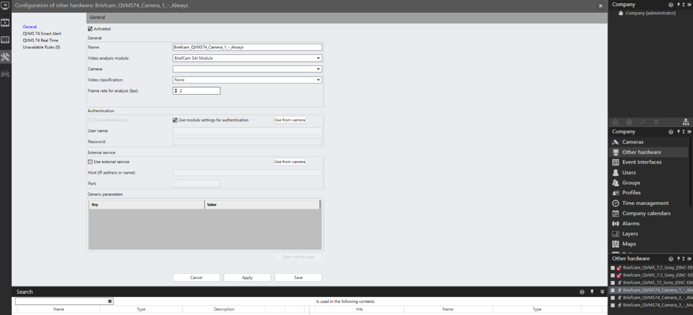

  15. Naviger til menuen Anden hardware.
    Bemærk, at under Anden hardware vil alle kameraer fra BriefCam mapper blive tilføjet som kanaler.
  16. Vælg en kamerakanal.
  17. Fra menuen Kamerakanal kan der foretages yderligere tilknytning for de hændelser, der modtages af BriefCam.

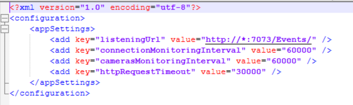

Når SAI-plug-in'et er installeret, vil du have en Briefcam.QognifySai.dll.config fil, som som standard er placeret i SAI-installationsmappen.
Denne fil har følgende parametre:
  • listeningUrl – Den URL, som lytter til modtagne BriefCam hændelser, som som standard er sat til at lytte til alle adresser.
  • connectionMonitoringInterval – Intervallet i ms mellem KeepAlive-forespørgsler. Som standard er den 60000 ms.
  • camerasMonitoringInterval – Intervallet i ms mellem hentning af kameralisten. Som standard er den 60000 ms.
  • httpRequestTimeout – Timeout for HTTP-klienten til at sende en anmodning til BOA (BriefCam Open API). Som standard er den 30000 ms.

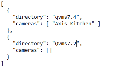

Når der er en enkelt mappe i BriefCam, kan du filtrere de nødvendige kameraer væk. Dette gøres med VMSCameraList.json filen. Filen er placeret på: <QognifyVMSInstallationDirectory>\VersatileApplications64\VcaPlugin\. VMSCameraList.jsonFilen indeholder tilknytningen BriefCam mellem mapper og deres kameraer og andre hardware-kanaler, som er oprettet i Qognify VMSprogrammet. Kameraer kan filtreres efter mappe eller efter mappe og kameranavn.
For at føje en mappe til filen skal du bruge følgende syntaks:
"directory": "<Directory Name>",
"cameras":[]
· To add a directory with specific cameras to the file, use the following syntax:
"cameras":[“<CameraName1>”, “<CameraName2>”,]
Når der er flere mapper i BriefCam end der er brug for i QVMS, skal du filtrere alle kameraerne fra den nødvendige mappe. Kameraer skal filtreres efter mappe og kameranavn. Flere mapper kan inkluderes som en liste i filenVMSCameraList.json.
For at føje en mappe med alle kameraer fra den til filen skal du bruge følgende syntaks:
"cameras":[“<CameraName1>”, “<CameraName2>”,<…….>,]
For at føje flere mapper med alle kameraer fra dem til filen skal du bruge følgende syntaks:
"directory": "<Directory Name2>",
"cameras":[“<CameraName3>”, “<CameraName4>”,]
Der er en eksempelfil i plug-in-installationsmappen med navnet VmsCameraListSample.json. Det følgende er et eksempel på en konfiguration:
