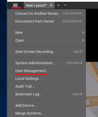

  2. Naviger til panelet Brugeradministration.

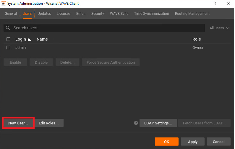

  3. Nede til venstre på skærmen skal du klikke på knappen Ny bruger.

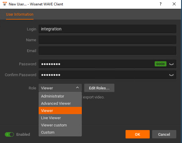

  4. Udfyld felterne Navn, E-mail og Adgangskode.
  5. I rullemenuen Rolle skal du vælge Fremviser, Avanceret fremviser eller en brugerdefineret rolle, som har de nødvendige tilladelser. Det anbefales, at du ikke bruger rollen Live Viewer, da denne rolle kun har tilladelser til kamera-livestreams og ikke til hentning af video.

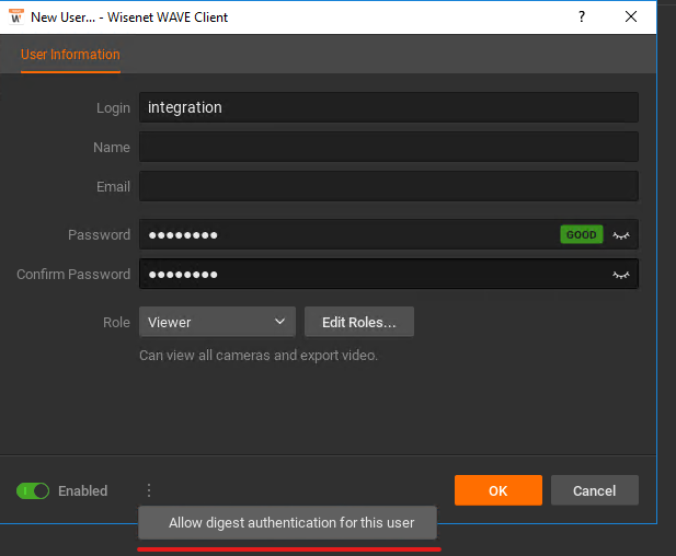

  6. Aktiver digest-godkendelse for den nyligt oprettede bruger på følgende måde:
    1. Nede til venstre i panelet Ny bruger... ved siden af knappen Aktiveret til/fra skal du klikke på de tre lodrette prikker.
    2. Klik på Tillad samlet godkendelse for denne bruger pop op-besked.
    3. Indstil brugeradgangskoden igen (kan være den samme som før):

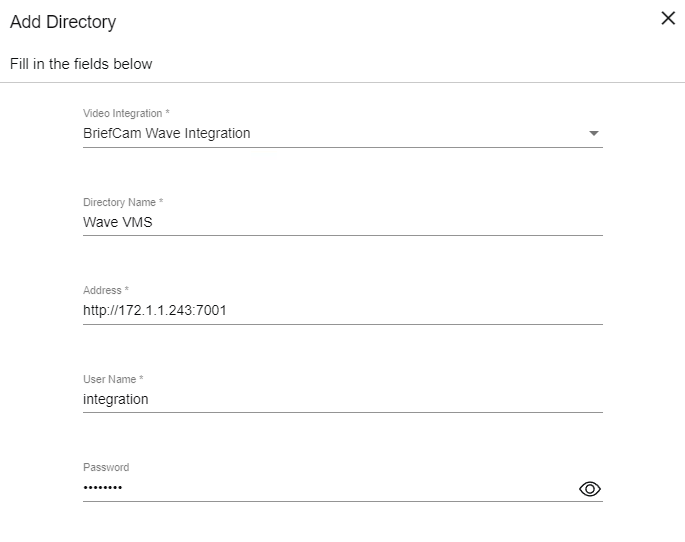

  4. Fra feltet Videointegration skal du vælge BriefCam Wave-integration.
  5. I feltet Adresse skal du angive adressemappen i følgende format: http://<vms_ip_or_host>:7001, for eksempel: http://172.1.1.243:7001.
  6. I felterne Brugernavn og Adgangskode skal du indtaste de legitimationsoplysninger, du har defineret i sektionen Opsætning af en Wisenet WAVE bruger ovenfor.

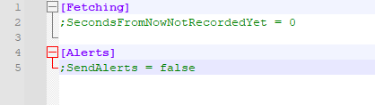

  1. Åbn BriefCam.WaveIntegration.ini filen, der som standard er placeret på: C:\Program Files\BriefCam\BriefCam Server\plugins.
  2. Skift parameterens værdi til SendAlerts sand og fjern semikolonet ( ;).
Denne fil indeholder også SecondsFromNowNotRecordedYet parameteren. Denne indstilling er for hentning af video. Det er antallet af sekunder før den aktuelle tid, man skal overveje, om optagelsen endnu ikke er tilgængelig for eksport. Hvis det aktuelle tidspunkt for eksempel er 10:00 AM, og indstillingsværdien er 1800, så vil alle eksportanmodninger om video efter 09:30 AM mislykkes, fordi plug-in&apos;et vurderer, at videooptagelsen endnu ikke er tilgængelig.
