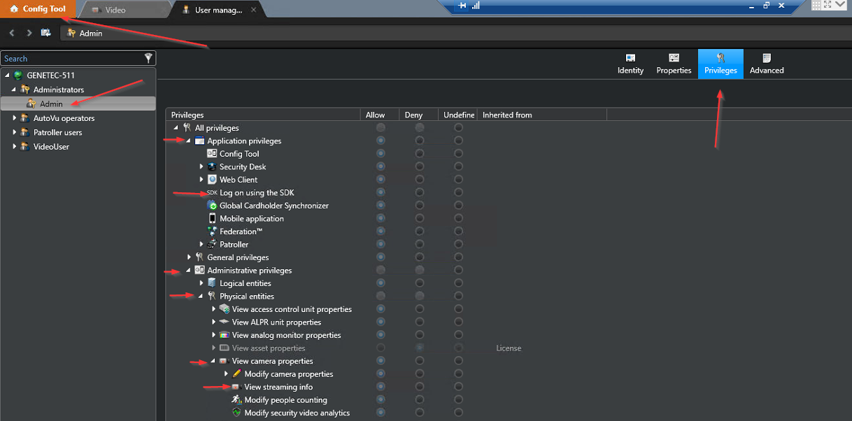

Krævede Genetec rettigheder
Følgende rettigheder er nødvendige på siden for Genetec at oprette forbindelse til BriefCam:
For at kunne oprette forbindelse:
Programrettigheder -> Log på med SDK
Sådan henter du en liste over kameraer:
Administrative rettigheder -> Fysiske enheder -> Se kameraegenskaber -> Se streaming-info
For live-streams:
Handlingsrettigheder -> Kameraer -> Se live video
Til hentning:
Handlingsrettigheder -> Kameraer -> Se afspilning -> Eksporter video
For advarsler:
Administrative rettigheder -> Alarmstyring -> Se alarmegenskaber -> Rediger alarmegenskaber -> Tilføj alarmer
Handlingsrettigheder -> Alarmer -> Udløs alarmer
Administratorrettigheder -> Systemadministration -> Se brugeregenskaber
Administratorrettigheder -> Systemadministration -> Vis serveregenskaber

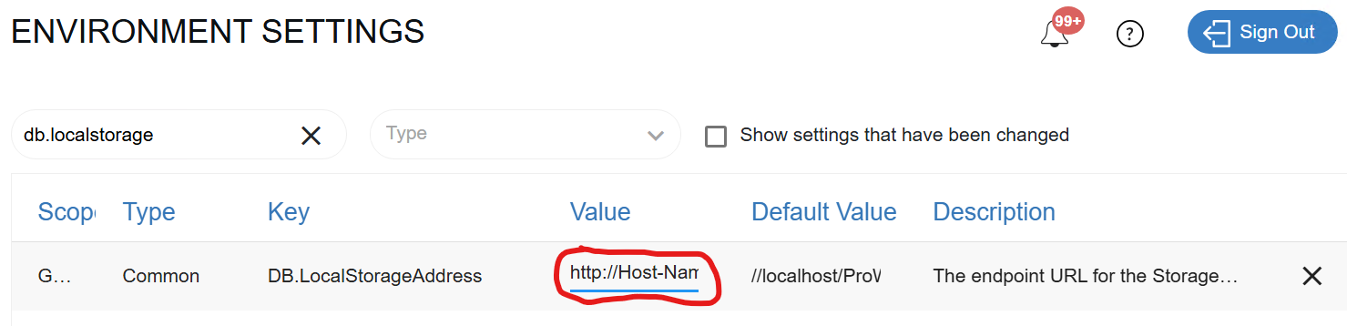

Tilføj et præfiks i indstillingen DB.LocalStorageAddress, enten
http:ellerhttps:til værdien.

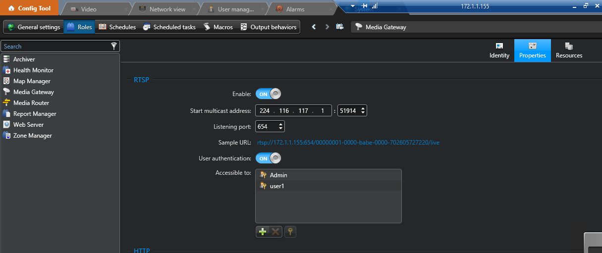

Sådan trækker du realtidsstreams fra for Genetec at oprette advarsler iBriefCam:
Kontroller, at Genetec portalen er konfigureret til at aktivere RTSP, og at godkendelsen er aktiveret.

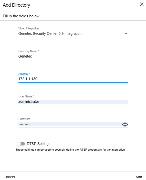

Når du BriefCam Administrator Consoletilføjer en mappe i vinduet , skal du indtaste følgende oplysninger:
Mappenavn – Indtast et navn til mappen. Navnet vil blive vist til slutbrugerne, når de vælger kameraer.
Adresse – Indtast adressen på Genetec katalogserveren (værtsnavn eller IP-adresse).
Brugernavn – Indtast et brugernavn, som vil blive brugt til at godkende Genetec mappen.
Adgangskode – Indtast adgangskoden for brugeren herover.
Bemærk, at RTSP-baserede integrationer ikke virker, når brugeroplysninger indeholder @-tegnet.
RTSP-indstillinger – Slå denne til/fra. Da RTSP'ens brugergodkendelse er aktiveret, skal du indtaste RTSP-legitimationsoplysningerne. RTSP-brugernavnet, -adgangskoden og -adressen bruges til godkendelse til RTSP-serveren.

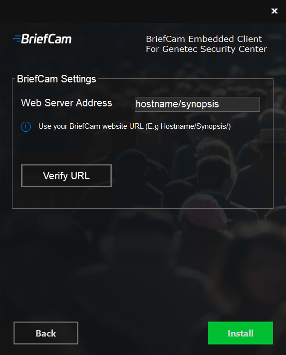

På den computer, hvor Genetec Security Desk programmet er installeret, skal du køre installationen af det integrerede plug-in ved at højreklikke på
BriefCamEmbeddedClientForGenetecSecurityCenter_7.0.xxx.exefilen og vælge Kør som administrator.Installationen kontrollerer for krævede programmer. Hvis der mangler noget, vil du blive bedt om at installere de manglende forudsætninger og klikke på Installer.
På velkomstskærmen skal du klikke på Kom i gang.
Læs og accepter licensaftalens vilkår, og klik på Næste.

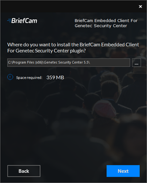

Vælg stien til installationens destination og klik på Næste.
Bemærk, at installationsstien skal være den samme mappe, hvor Genetec Security Desk programmet er installeret.
I feltet Webserveradresse skal du angive URL-adressen til BriefCam webprogrammet. I https-miljøer skal du føje https:// til begyndelsen af URL-adressen.
Skift ordet synopsis til
app.Bekræft, at den angivne URL er korrekt ved at klikke på knappen Bekræft URL (værdier for både IP-adresse og værtsnavn kan angives).
URL vil blive gemt i
BriefCam.GenetecEmbeddedViewer.dll.config, som er placeret som standard iC:\Program Files (x86)\Genetec Security Center x\Plugins\BriefCam.Når installationen er fuldført, kan URL-konfigurationen ændres manuelt efter behov.
For eksempel:
<appSettings> <add key="serverAddress" value="x.x.x.x/app/" /> </appSettings>Bemærk
Både IP-adresse- og værtsnavneværdier kan angives.
Klik på Installer.
Din installation er nu fuldført. Klik på Afslut.

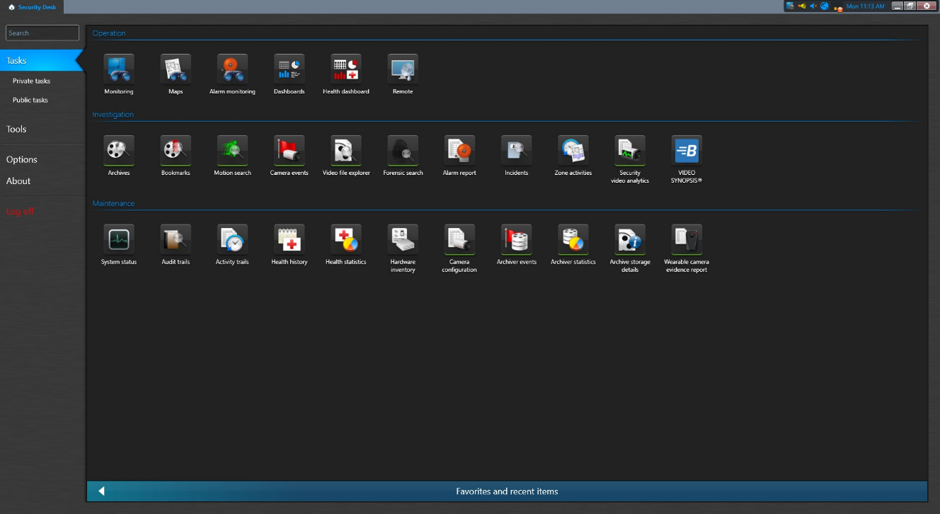

Start Genetec Security Desk programmet og log på Genetec serveren.

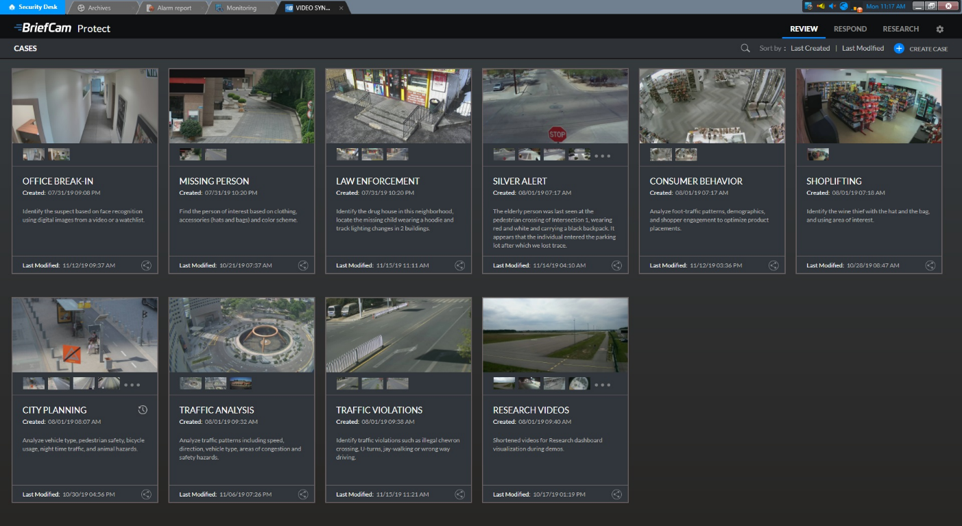

Når programmet kører, kan du tilgå hovedvisningen Genetec Security Desk Opgaver. Et VIDEO SYNOPSIS ikon for en integreret BriefCam klient vil blive vist under sektionen Integration. Klik på VIDEO SYNOPSIS ikonet for at få adgang til den integrerede BriefCam klient på en separat programfane.

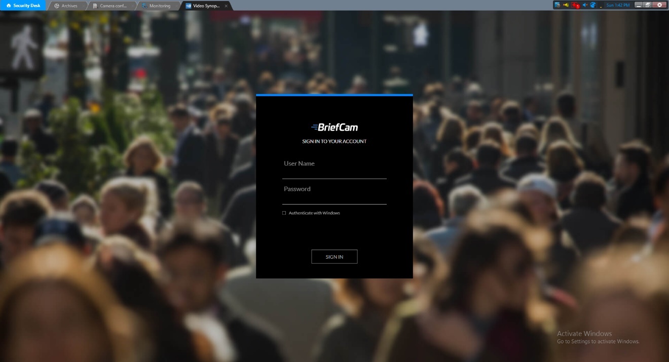

Du vil blive bedt om at logge ind, BriefCam når du klikker på VIDEO SYNOPSIS ikonet. Indtast dit brugernavn og din adgangskode og klik på Log på.
Når du logger på, vil den integrerede BriefCam klient blive vist på fanen i programmet Genetec Security DeskVIDEO SYNOPSIS.

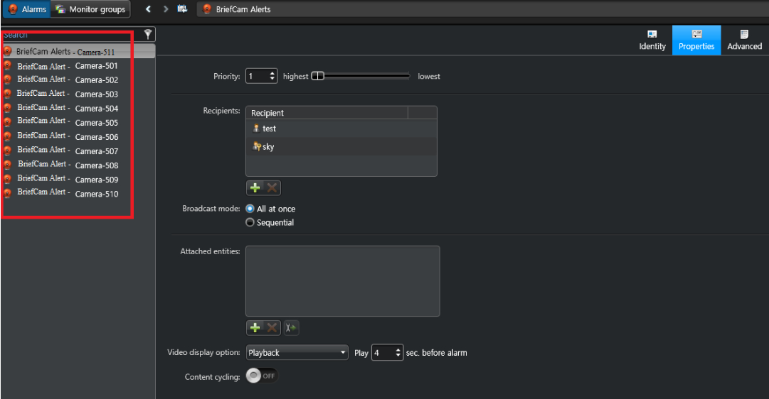

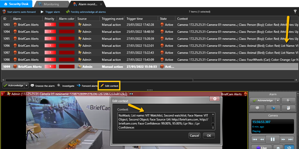

Advarsler kan sendes til Genetec Security CenterAlarmens overvågningsfane.
Følgende oplysninger sendes til Genetec:
Kameranavn
Klasse
Farve
Personegenskaber (Overtøj, Undertøj, Taske, Hat, Maske)
Overvågningsliste
Ansigtsgenkendelse/Nummerpladegenkendelse Identitetsnavn
Tillid
På Genetec-siden har du brug for en fuld admin bruger.
I sektionen Miljøindstillinger er der tre indstillinger, der er relevante for at sende advarsler uden for BriefCam (se billedet nedenfor):
For at sende advarsler uden for BriefCamskal du indstille Respond.AlertsPublishingEnabled til sand.
For at sende advarsler til en VMS skal du kontrollere, at indstillingen Respond.AlertsPublishingToVMSEnabled er sat til sand.
For at ændre afstemningsintervallet skal du bruge indstillingen Respond.AlertsPublishingIntervalInMilliseconds.
Hvis du foretager ændringer i indstillingerne, skal du genstarte eller starte VServer-tjenesten.

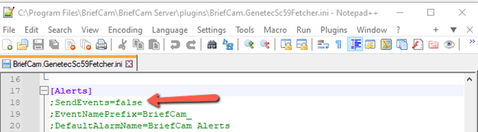

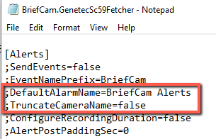

Når plug-Genetecin'et installeres, BriefCam.GenetecSc58Fetcher.ini oprettes filen eller BriefCam.GenetecSc59Fetcher.ini filen på: C:\Program Files\BriefCam\BriefCam Server\plugins. Dette [Alerts] afsnit indeholder en række parametre, herunder:
DefaultAlarmName– Denne parameter bruges som forbindelse mellem BriefCam og Genetec.TruncateCameraName– Med denne parameter kan du sende en unik alarm-id for hvert kamera.
Hvis TruncateCameraName parameteren ikke findes i .ini-filen, vil standardfunktionsmåden være, som om parameteren er sat til false. Hvis parameteren er sat til sand, vil hver alarm, der sendes tilGenetec, have følgende identifikator:
<DefaultAlarmName> - <Kameranavn> for eksempel: BriefCam Alarm - Camera-55.
Bemærk
Hvis du forventer, at der vil ske et stort antal alarmer samtidig, skal du indstille ReactivationThresholdSec parameteren til 0. Dette sikrer, at ingen advarsler overses.
Du kan sende hændelser i stedet for advarsler. Dette gøres ved at indstille SendEvents parameteren til true og fjerne kommentarerne fra rækken ved at fjerne semikolonet (;). Parameteren er i BriefCam.GenetecSc58Fetcher.ini filen eller BriefCam.GenetecSc59Fetcher.ini filen, som som standard er placeret på: C:\Program Files\BriefCam\BriefCam Server\plugins.

LiveStreamWarmupFrameCount=19 i plug-in'ets konfigurationsfil og Live.GetLiveImageRetryInterval=500 BriefCam Administrator Consolei miljøindstillingerne.I Genetec 5.10.2-integrationer på H.265-kameraer vises et gråt billede i stedet for et RESPOND live-billede. For at løse dette problem må kameraets keyframe-interval i billeder ikke være større end værdien LiveStreamWarmupFrameCount i
BriefCam.GenetecSc59Fetcher.inifilen.
