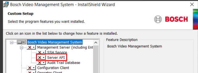

  • Server Bosch API installeres på alle Bosch administrationsservere.
  • Server API lytter på port 5399.
  • BriefCam har adgang til den eller de maskiner og port 5399, hvor Server API er installeret.

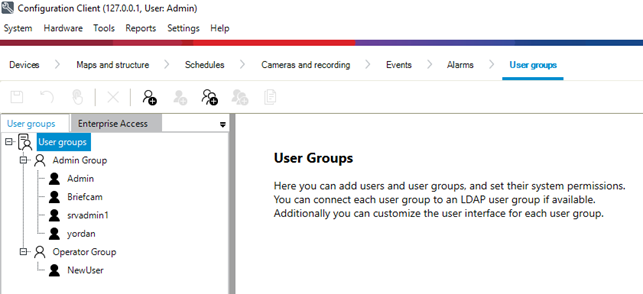

Bosch Brugeroplysninger til VMS-administrator
Disse legitimationsoplysninger er tilgængelige på: Brugergrupper > Administratorgrupper.

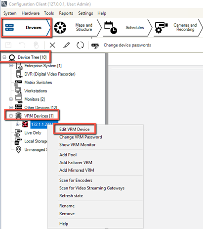

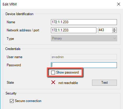

Bosch Legitimationsoplysninger for VRM-tjenestekonto
Disse legitimationsoplysninger er tilgængelige på: Enheder > Enhedstræ > VRM-enheder > Specifik VRM.
  1. Højreklik på den ønskede VRM.
  2. Vælg Rediger VRM-enhed.
  3. For at se adgangskoden skal du klikke på afkrydsningsfeltet Vis adgangskoder.

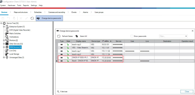

Bosch Legitimationsoplysninger for VRM-enhedstjenestekonto
Disse legitimationsoplysninger er tilgængelige på: Enheder > Enhedstræ > VRM-enheder > Specifik VRM-enhed (Bosch kameraer).
  1. Vælg en VRM-enhed og klik på fanen Change Device Password (Skift enhedsadgangskoder).
  2. For at se adgangskoden skal du klikke på afkrydsningsfeltet Vis adgangskoder.

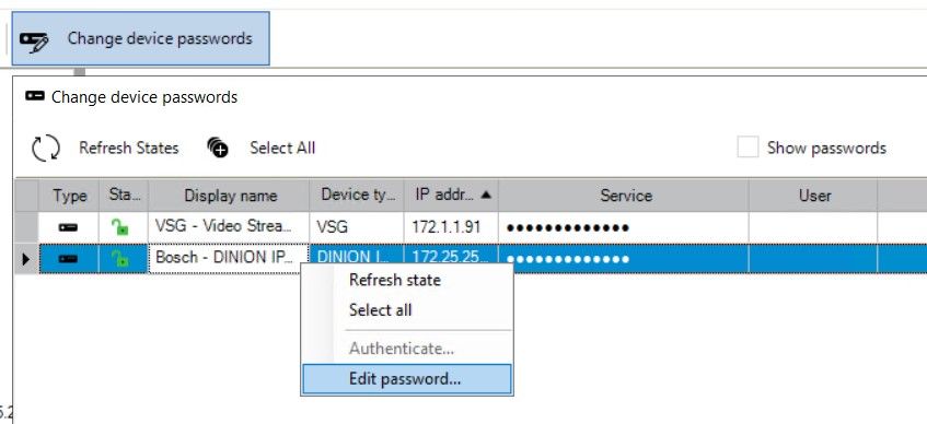

Bosch Legitimationsoplysninger til VSG-tjenestekonto
Disse legitimationsoplysninger er tilgængelige på: Enheder > Enhedstræ > VRM-enheder > Specifik VSG (VSG ONVIF Service).
  1. Vælg en VSG og klik på Change Device Password.

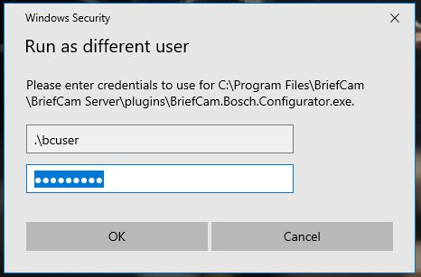

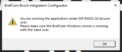

  2. Gå til {BriefCamServerDirectory}/plugins, højreklik BriefCam.Bosch.Configurator.exe og vælg Kør som en anden bruger.For at aktivere live-streams skal du køre BriefCam Bosch Configurator på hver VSS-server og Alert Processing Server-maskine.
  3. Indtast legitimationsoplysningerne for den Windows-bruger, der kører BriefCam-tjenester. Dette er sædvanligvis standard-bcuser-brugeren.
    Når programmet er startet, vil du se en prompt, der bekræfter, at den valgte bruger er brugt.
    Programmets startskærm bliver vist.

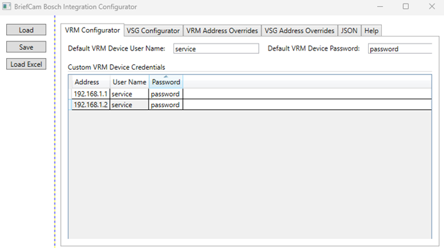

  4. Klik på knappen Indlæs for at indlæse eksisterende konfigurationsdata, eller opret en ny konfigurationsdatafil, hvis der ikke er nogen data til stede.
  5. Hvis der ikke er nogen data, skal du udfylde flere faner i BriefCam Bosch Integration Configurator.
    JSON-dataene skal kopieres og distribueres til alle computere, der kører BriefCam-tjenester og -Boschplug-in.
    1. VRM Configurator – Denne fane bruges til at opsætte standard- og brugertilpassede legitimationsoplysninger for alle kameraer, der er tilføjet som VRM-enheder (Boschkameraer). For at finde disse legitimationsoplysninger, se afsnittet Legitimationsoplysninger til Bosch VRM-enhedsservicekontoen i emnet Bosch Integration.
    2. VRM Configurator – Denne fane bruges til at opsætte standard- og brugertilpassede legitimationsoplysninger for alle kameraer, der er tilføjet som VRM-enheder (Boschkameraer). For at finde disse legitimationsoplysninger, se afsnittet Legitimationsoplysninger til Bosch VRM-enhedsservicekontoen i emnet Bosch Integration.

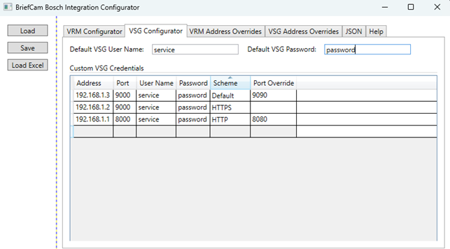

    3. VSG Configurator – Denne fane bruges til at definere standard- og brugertilpassede legitimationsoplysninger for alle forekomster af VSG Server. For at finde disse legitimationsoplysninger, se afsnittet Legitimationsoplysninger til Bosch VSG-tjenestekontoen i emnet Bosch Integration. Når du klikker på Gem konfigurationer er forpligtet til configuration.data fil og krypteret.

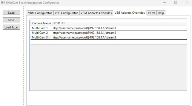

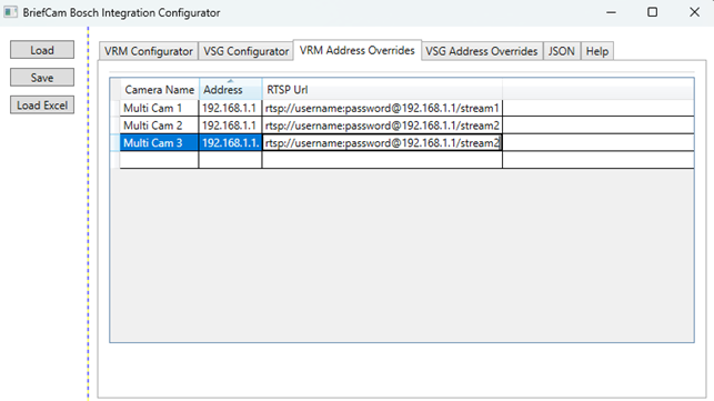

      Adressetilsidesættelser er nødvendige for at understøtte kameraer med flere sensorer.
    4. VRM-adressetilsidesættelser – Denne fane bruges til at definere en eksplicit RTSP-adresse for en bestemt VRM-kameranavn.
      For hver stream fra et kamera med flere sensorer skal der defineres en række med kameranavn, kameraadresse og en gyldig RTSP URL.
      Kameranavnene skal være præcis, som de er vist i VMS-systemet. Efterstillede eller begyndende mellemrum vil for eksempel ikke matche kameranavnet.
      RTSP URL'er skal have legitimationsoplysninger inkluderet i URL'en, hvis RTSP'en er sikret.
      De tilsidesatte URL-adresser vil blive brugt, når BriefCam anmoder om live-stream-URL-adresser for angivne kameraer.
    5. VSG-adressetilsidesættelser – Denne fane bruges til at definere en eksplicit RTSP-adresse for en bestemt VRM-kameranavn.

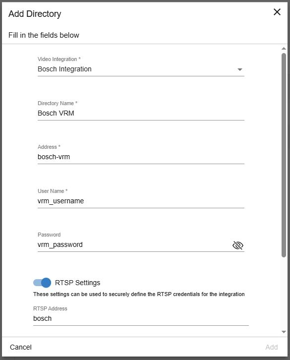

Tilslutning til Bosch VMS

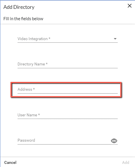

  1. Åbn sektionen Kameraadministration i BriefCam Administrator Consolevinduet.
  2. Klik på knappen Tilføj mappe.
  3. Fra feltet Videointegration skal du vælge Bosch Integration
  4. I feltet Mappenavn skal du indtaste et navn.
  5. I felterne Adresse, Brugernavn og Adgangskode skal du indtaste legitimationsoplysningerne til Bosch VRM-tjenestekontoen.
  6. Aktiver/slå RTSP- indstillingerne til /fra.
  7. I sektionen RTSP-indstillinger skal du indtaste brugeroplysningerne til Bosch VMS-administrator.
  8. Klik på Tilføj.

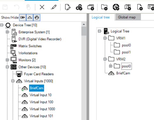

Aktivering af afsendelse af advarsler (L2a) på Bosch VMS
Nedenstående instruktioner gælder for udsendelse af advarsler i Bosch 13.0. For udsendelse af advarsler under Bosch 12.2, se afsnittet om Bosch12.2.
Åbn Bosch konfigurationsklienten og gør følgende:
  1. Naviger Til Kort Og Struktur.
  2. Fra enhedstræet skal du navigere til Andre enheder -> Virtuelle input.
  3. Omdøb et af de tilgængelige virtuelle standardinput eller tilføj et nyt, for eksempel virtuelt input til BriefCam. Alle RESPOND-advarsler modtages i dette virtuelle input med navnet BriefCam.
  4. Træk og slip det omdøbte virtuelle input til det logiske træ.
  5. Gem ændringerne.
Hvis der ikke er nogen tilgængelige virtuelle standardinput, skal du gøre følgende:
  1. Naviger til enhedstræet.
  2. Naviger Til Andre Enheder -> Virtuelle Input.
  3. Klik på knappen Tilføj input og tilføj et nyt virtuelt input med navnet BriefCam. Alle RESPOND-advarsler modtages i dette virtuelle input med navnet BriefCam.
  4. Naviger Til Kort Og Struktur.
  5. Fra enhedstræet skal du navigere til Andre enheder -> Virtuelle input.
  6. Træk og slip det omdøbte virtuelle input til det logiske træ.

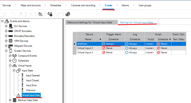

  7. Naviger Til Hændelser.
  8. Fra enhedstræet skal du navigere til Andre enheder -> Virtuelle input -> Inputtilstand -> Virtuel input Data½.
  9. Vælg Indstillinger for fanen Virtuelle inputdata.
  10. Indstil Udløs alarmens tidsplan til Altid for det nyligt tilføjede virtuelle input med navnet BriefCam.
  11. Gem ændringerne.

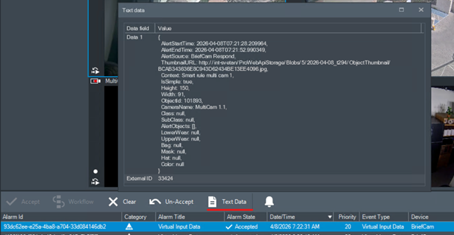

I Operator Client vil alarmerne se ud som på billedet nedenfor.
Når en operatør peger på Data-feltet, vil alarmens tekst blive vist.
Eller hvis en operatør vælger en alarm og klikker på knappen Tekstdata, vil der blive vist et pop op-vindue med alarmens tekst.
Kolonnen Eksternt id er alarmens id i BriefCam.
Kolonnen Enheder er den virtuelle input-enhed, der blev konfigureret i de foregående trin.

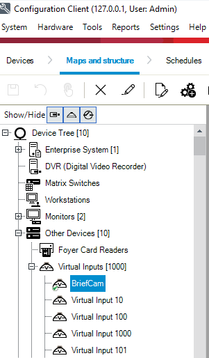

  3. Omdøb et af de tilgængelige virtuelle standardinput, for eksempel virtuelt input 1 til BriefCam. Alle RESPOND-advarsler modtages i dette virtuelle input med navnet BriefCam.
  4. Gem ændringerne.

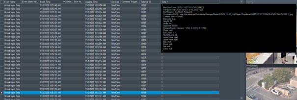

Kolonnen Enheder er den virtuelle input-enhed, som blev sat op i de foregående trin.

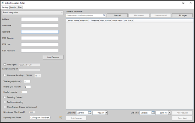

Fejlfinding med Custom Version Video Integration Tester
Der er en brugerdefineret version af Video Integration Tester (VIT), som understøtter Bosch plug-in. Dette vil give mulighed for at fejlfinde video, live-streams og generel funktionalitet i Bosch plug-in'et.
Det kan give RTSP legitimationsoplysninger og arbejde med gennemførelsen af Bosch plug-in.
  1. Kør VIT som en BriefCam-tjenestebruger for at aktivere dekryptering af filen configuration.data.
  2. Brug de samme VRM- og VMS-legitimationsoplysninger, som er konfigureret i BriefCam Administrator Console for at sikre konsekvent adgang og godkendelse.

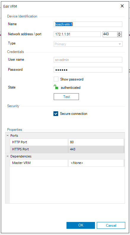

  1. Log på Bosch 11 VMS med Bosch VRM'ens standardbruger kaldet srvadmin (dette er den eneste bruger, du kan bruge).
  2. I Boschkonfigurationsklienten skal du gå til Enheder.
  3. I enhedstræet skal du navigere til VRM-enheder og højreklikke på hovedenheden.
  4. Vælg Rediger VRM-enhed.
  5. Marker afkrydsningsfeltet Vis adgangskode på skærmen Rediger VRM. Brugernavnet (srvadmin) og adgangskoden, du indstiller her, skal bruges til at oprette forbindelse til Bosch VMS, hente kameraer og eksportere video.

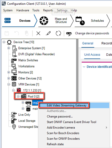

  6. Naviger til VRM-enheder, den primære VRM og pulje 0.

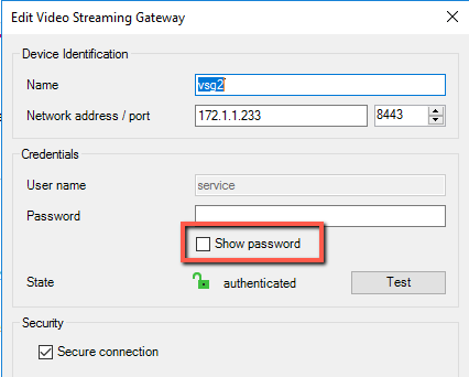

  7. Højreklik på gatewayen for videostreaming (vsg2 i billedet nedenfor) og vælg Rediger Video Streaming Gateway.
  8. Marker afkrydsningsfeltet Vis adgangskode på skærmen Rediger Video Streaming Gateway.

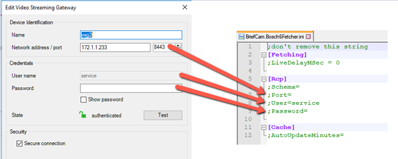

Aktivering af live videostreaming i Bosch 11

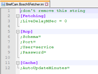

For at aktivere live videostreaming for Bosch 11 skal du lave følgende ændringer i filen BriefCam.Bosch6Fetcher.ini:
  1. Kontroller, at User indstillingen er sat til service. For tidligere Bosch versioner skal du ikke ændre denne indstilling.
  2. I indstillingerne User Name og Password indtast adgangskoden fra skærmen Rediger Video Streaming Gateway (som vist på billedet nedenfor).
    Bemærk
    Alle kameraer, der er konfigureret i VMS-systemet med dette brugernavn og denne adgangskode, vil virke med live videostreamen.
  3. I denne Port indstilling skal du indtaste porten fra feltet Netværksport fra skærmen Rediger Video Streaming Gateway (som vist på billedet nedenfor).
  4. Hvis afkrydsningsfeltet Sikker forbindelse ikke er markeret på skærmen ovenfor, skal du indstille indstillingen Schema til http.
  5. Indtast det følgende afsnit i .ini-filen og udfyld legitimationsoplysningerne:
  6. Fjern semikolonet før de indstillinger, du har ændret.
  7. Genstart BriefCam tjenesterne.
Bosch Indstillinger i BriefCam
Filen BriefCam.Bosch6Fetcher.ini (der som standard er placeret på C:\Program Files\BriefCam\BriefCam Server\plugins) indeholder følgende indstillinger:
Indstilling
Beskrivelse
LiveDelayMsec
Når du konfigurerer RESPOND-modulet til at bruge Bosch kameraer, bliver tidsstemplet ikke leveret som en del af RTSP-streamen. Derfor bruger BriefCam den lokale systemtid som stream-tid minus en konfigurerbar tidsforsinkelse til at repræsentere netværks- og systemventetid. Denne tidsforsinkelse kan konfigureres i denne LiveDelayMSec indstilling (standard er 0, hvilket betyder ingen forsinkelse).
Schema
Indstil hvilket skema, der skal bruges: http eller https (standard). Denne indstilling er kun relevant for Bosch 11.
Port
Portnummeret på gatewayen til videostreaming. Standard er 8443. Denne indstilling er kun relevant for Bosch 11.
User
Brugernavnet for gatewayen til videostreaming. For Bosch 11 og derover skal du indstille dette til service og fjerne semikolonet. Denne indstilling er kun relevant for Bosch 11.
Password
Adgangskoden til gateway til videostreaming for brugeren. For Bosch 11 og derover skal du indstille en adgangskode og fjerne semikolonet. Husk, at du skal bruge samme adgangskode til VSG og alle VRM-enheder. Denne indstilling er kun relevant for Bosch 11.
AutoUpdateMinutes
Hvor ofte i minutter det skal kontrolleres, om der er foretaget ændringer i ONVIF-kamerakonfigurationen, og om cachen er blevet opdateret.
