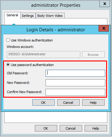

  2. Uživatel systému VMS musí být nakonfigurován jako uživatel s heslem Use authentication, jak je znázorněno na obrázku níže (a ne jako uživatel s ověřováním Use Windows, které je výchozí).

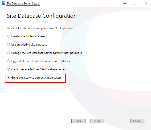

  2. Spusťte IndigoVisionnástroj pro nastavení databázového serveru lokality a vytvořte nový token služby.
  3. Po vygenerování ověřovacího tokenu se ujistěte, že kliknete na tlačítko Další a tlačítko Dokončit, aby se změny projevily.

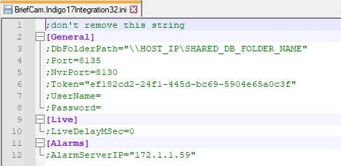

  4. Otevřete BriefCam.Indigo17Integration32.ini soubor, který se nachází v C:\Program Files\BriefCam\BriefCam Server\32\pluginscentru, a postupujte následovně:
    1. V Token parametru zadejte token a zrušte komentář k řádku.
    2. V seznamu Username a Password parametry zadejte přihlašovací údaje uživatele systému Windows pro uživatele, který se připojuje k databázi IndigoVisionuživatele, a odeberte tyto řádky komentářů.

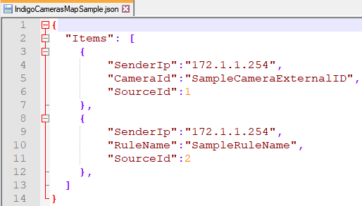

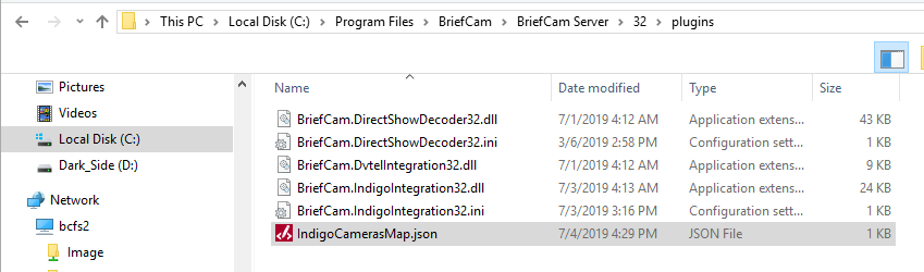

  2. Otevřete IndigoCamerasMap.json soubor, který se nachází na adrese: C:\Program Files\BriefCam\BriefCam Server\32\plugins. Tento soubor mapuje mezi kamerami a alarmy.
  3. Mapujte BCUser na IndigoVision mapou kamery (CameraId) na ID IndigoVisionzdrojeSourceId( ) nebo BriefCammapovánímRuleNamepravidel IndigoVisionna IDSourceIdzdroje ( ).

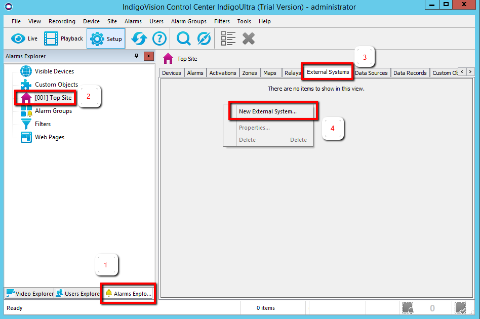

  4. Otevřete klienta IndigoVision Control Centersprávce.
    1. V režimu nastavení otevřete kartu Průzkumník alarmů.
    2. Klikněte na horní web.
    3. Otevřete zobrazení externích systémů.
    4. Klikněte pravým tlačítkem myši a vyberte možnost Nový externí systém.

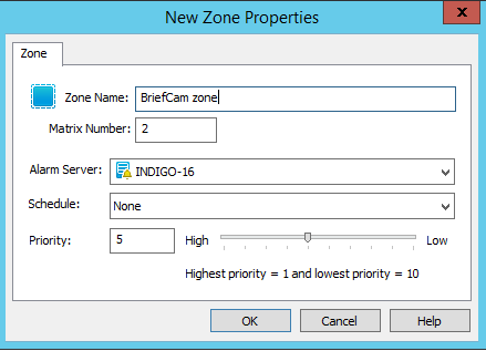

    6. Pravým tlačítkem myši klikněte na horní web, klikněte na Nová zóna a pojmenujte zónuBriefCam zone.
    7. Klikněte na tlačítko OK.
    8. Klikněte pravým tlačítkem na novou zónu a klikněte na Nastavit.

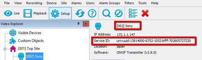

    1. Na kartě Průzkumník videa vyberte kameru a zapište název kamery a ID služby.

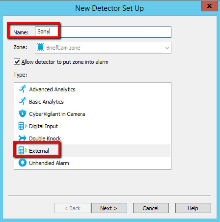

    2. Na kartě Průzkumník alarmů klikněte pravým tlačítkem na zónu BriefCam a vyberte možnost Nový detektor.
    3. Nastavte typ detektoru na Externí.
    4. Nastavte název pomocí názvu kamery z kroku 5a a klikněte na tlačítko Další.

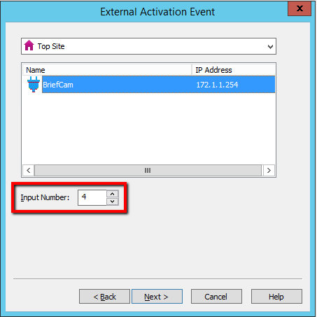

    6. Zapište vstupní číslo (ID události).
    7. Klikněte na Další.

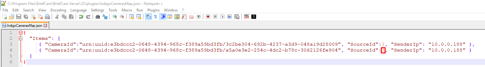

    9. Přejděte do IndigoCamerasMap.json souboru z kroku 2.
    10. Přidat nový řádek pod položkami zkopírováním stávajícího řádku a nahrazením následujících hodnot:
    • Nahradit hodnotu in CameraId ID služby z kroku 5a.
    • Nahradit hodnotu in SourceId vstupním číslem (ID události) z kroku 5f.
    • Nahradit hodnotu v SenderIp za IP adresu serveru BriefCam.

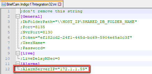

Po instalaci IndigoVision zásuvného modulu se BriefCam.Indigo17Integration32.ini soubor vytvoří v: C:\Program Files\BriefCam\BriefCam Server\32\plugins.
Nastavte AlarmServerIP parametr a odeberte středník (;). (Další parametry jsou definovány v kapitole výše).
