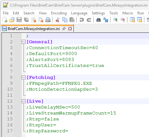

Soubor BriefCam.MirasysIntegration.ini (ve výchozím nastavení C:\Program Files\BriefCam\BriefCam Server\pluginsje umístěn ) obsahuje následující nastavení:
Nastavení
Popis
ConnectionTimeoutSec
Obecný časový limit pro připojení VMS v sekundách.
DefaultPort
Výchozí port připojení VMS.
AlertsPort
Výchozí port rozhraní API pro spouštění alarmů VMS.
TrustAllCertificates
Nastaví výchozí chování důvěryhodného certifikátu SSL.
FFmpegPath
Cesta k ffmpeg.exe souboru. Načítání pro kontinuální i detekční záznam pohybu se provádí pomocí tohoto souboru.
MotionDetectionGapSec
Vzhledem k tomu, že načítání je jedním kontinuálním datovým proudem, tento parametr definuje maximální mezeru v sekundách mezi dvěma časovými razítky. Pokud je dosaženo této prahové hodnoty, bude vytvořen nový soubor záznamu.
LiveDelayMsec
To se používá v případě, že živé datové proudy přicházejí se zpožděním ze systému VMS.
LiveStreamWarmupFrameCount
Slouží k nastavení snímků potřebných pro inicializaci datového proudu.
Rtsp
Použití datových proudů RTSP nastaví tento parametr na hodnotu true.
RtspUser
Nastavení uživatele RTSP v nastavení streamování serveru VMS RTSP.
RtspPassword
Heslo uživatele RTSP.

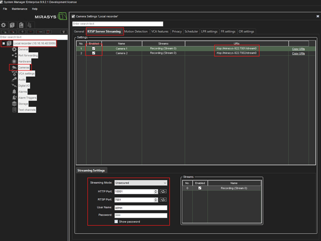

  1. Přejděte na server VMS -> Kamery -> RTSP Server Streaming.
  2. Zaškrtněte políčko Aktivováno pro každou kameru, která bude používat datové proudy RTSP.

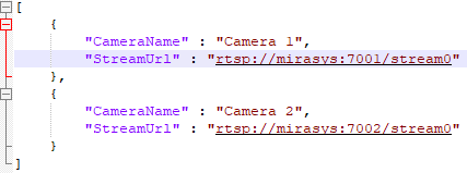

  3. Vytvořte nový soubor a pojmenujte MirasysCamerasMap.jsonjej. Tento soubor bude použit k mapování kamer na jejich živý datový proud.
  4. Vyplňte seznam kamer a jejich datové proudy RTSP.
Každá kamera je svým vlastním objektem v seznamu kamer a má dvě vlastnosti: název kamery a adresu URL živého datového proudu.
Adresa URL živého datového proudu se zkopíruje ze stránky VMS RTSP.

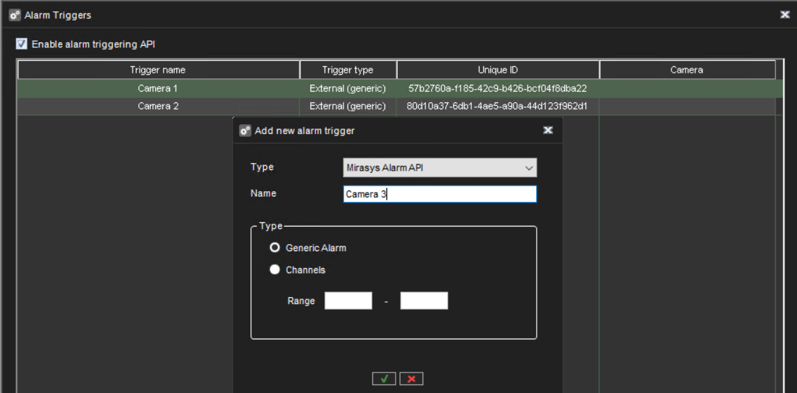

Ve Správci systému přejděte na Servery VMS -> Spouštěče alarmů, povolte rozhraní API pro spouštění alarmů a vytvořte obecnou spouštěč alarmů pro každou kameru se stejným názvem jako název kamery.

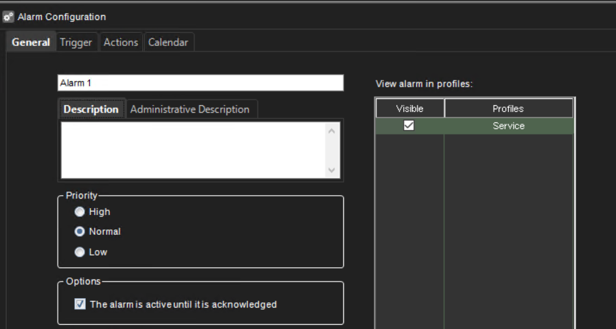

Přejděte na servery VMS -> Alarmy a nakonfigurujte alarm pro každou spoušť. Vyberte odpovídající spouštěcí a konfigurační akce. Povolení viditelnosti alarmu pro profil(y).

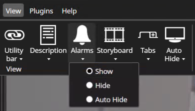

Zobrazit výstrahy v aplikaci Spotter
Výstrahy v klientské aplikaci zobrazíte v části Zobrazit -> Alarmy a kliknutím na tlačítko Zobrazit.

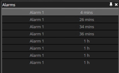

Karta Alarmy se zobrazí na pravé straně klientské aplikace.

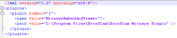

  2. Po úspěšné instalaci pluginu lze umístění pluginu ověřit v pluginConfig.xml souboru. Tento soubor je umístěn na adrese: C:\Users\<Current user>\AppData\Roaming\DVMS\DVR Application.

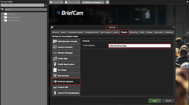

  1. Na Spotteru otevřete: Soubor -> Nastavení.

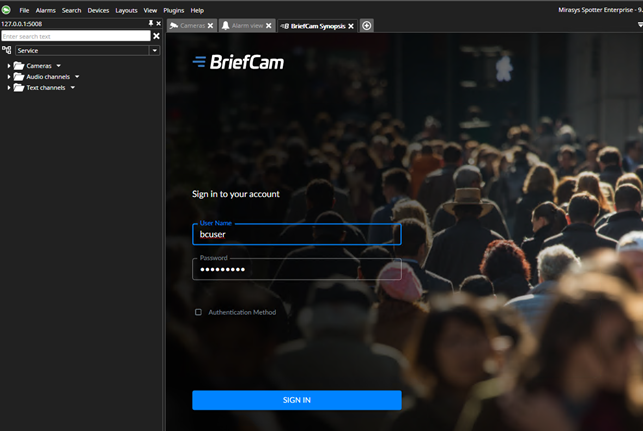

  2. Na kartě Zásuvné moduly vyberte možnost BriefCam Synopsis a upravte adresu klienta tak, aby odkazoval na společnost BriefCam.
  3. Po úspěšném nastavení, když otevřete Mirasys Spotter aplikaci, zobrazí se přihlašovací stránka společnosti BriefCam.
