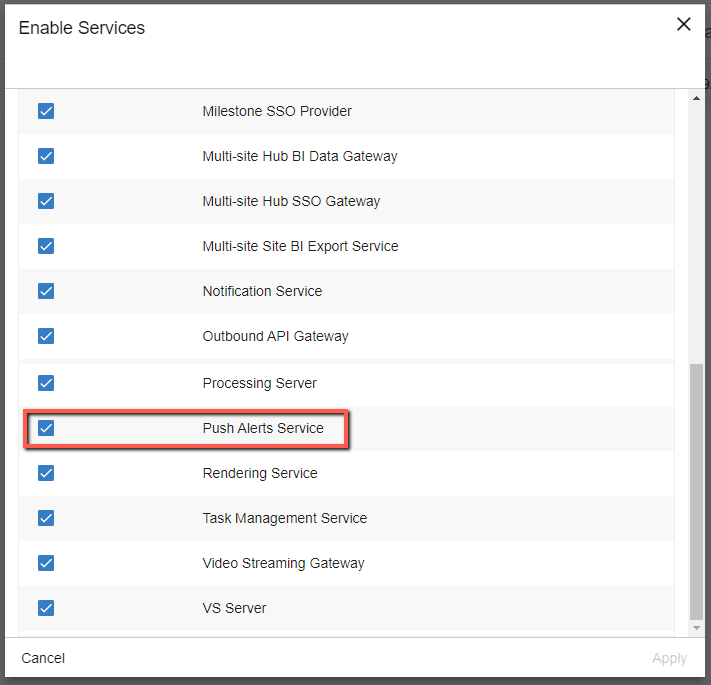

  2. Na BriefCam Administrator Consolemapě otevřete obrazovku Hostitelé a klikněte na ikonu Hosts settings icon.pngnastavení hostitele.
  3. Zaškrtněte políčko Služba push výstrah a klikněte na tlačítko Použít.

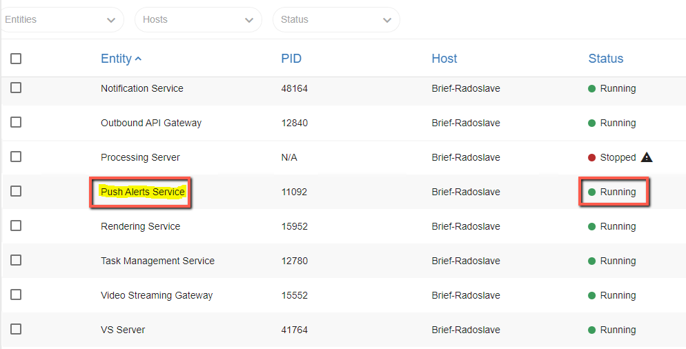

  4. Otevřete obrazovku Služby a zkontrolujte, zda je služba Push Alerts nastavena na Spuštěna.

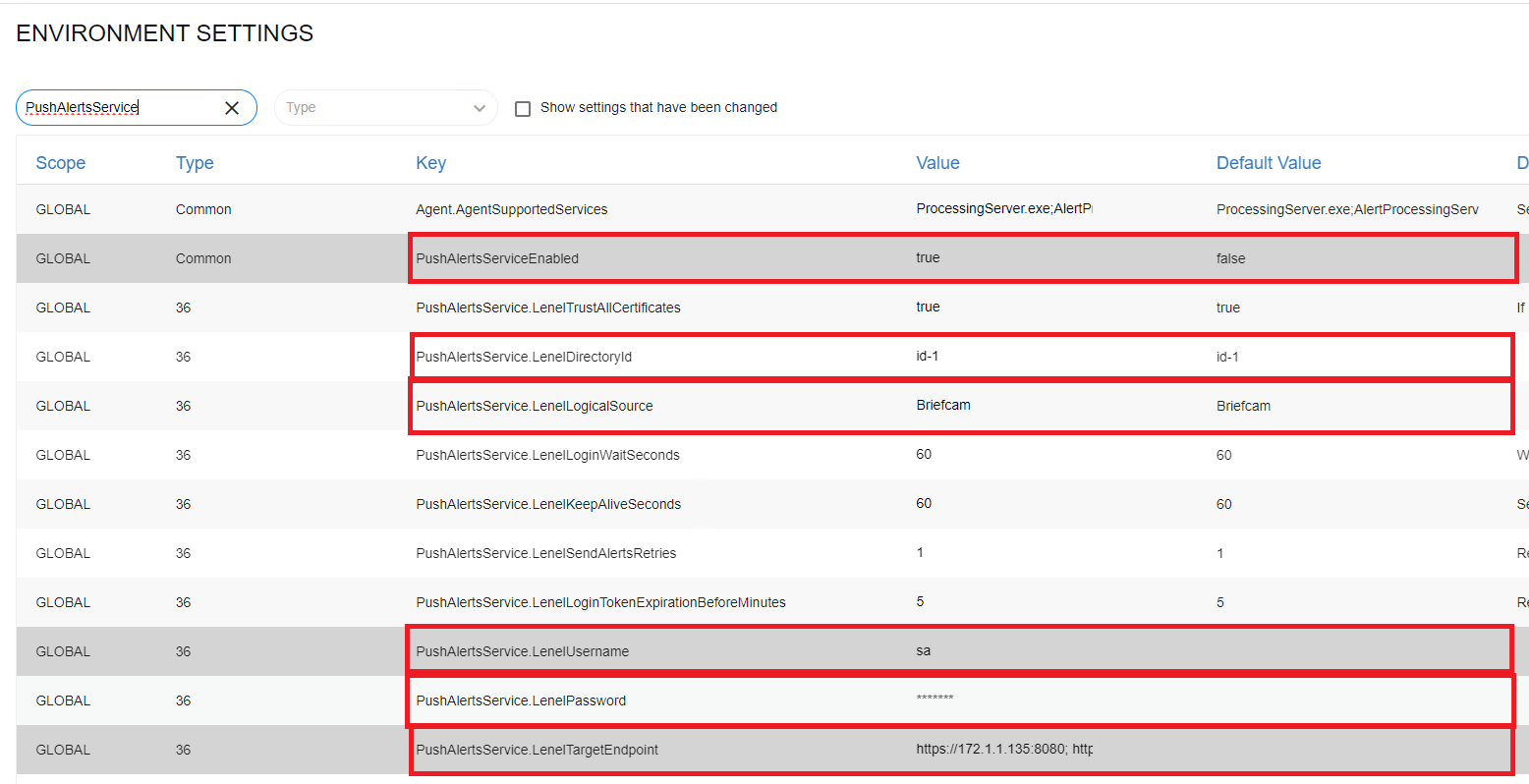

  5. Na obrazovce Nastavení prostředí vyhledejte text: PushAlerts Service.
  6. Aktualizujte následující nastavení prostředí:
    • PushAlertsService Enabled – nastaveno na hodnotu true.
    • PushAlertsService.LenelDirectoryId – Zadejte ID OnGuard adresáře. Chcete-li získat seznam různých adresářů Lenel, použijte následující adresu URL pro získání seznamu ID adresáře: https://OnGuard_server_address:OnGuard_port/api/access/onguard/openaccess/directories?version=1.0
      Příklad: https://172.1.1.245:8080/api/access/onguard/openaccess/directories?version=1.0
    • PushAlertsService.LenelLogicalSource – Vyberte logický zdroj, pokud se liší od výchozí hodnoty (BriefCam).
    • PushAlertsService.LenelUsername – Zadejte uživatele vytvořeného v systému Lenel.
    • PushAlertsService.LenelPassword – Zadejte heslo uživatele. Hodnota je chráněna pouze zobrazením hvězdiček.
      Upozorňujeme, OnGuard že přihlašovací údaje (uživatelské jméno a heslo výše) by měly být stejné pro všechny OnGuard instance, pokud je v nastavení prostředí PushAlertsService.LenelTargetEndpoint nastaveno více instancí.
    • PushAlertsService.LenelTargetEndpoint – Zadejte OnGuard instanci/instance, kde budou výstrahy odesílány, následované (:) dvojtečky a OnGuard portem. Pokud je nastaveno více OnGuard instancí, adresy musí být odděleny středníkem (;). Kromě toho bude vytvořen fond dostupných instancí, kde uživatelé mohou mapovat pravidla RESPOND. Adresy OnGuard instancí v tomto nastavení by měly odpovídat adresám namapovaným v EndpointRuleMapping.json souboru.
      Příklad jedné instance: "https://{OnGuardAddress}:8080"
      Více příkladů instancí: https://{OnGuard1Address}:8080; https://{OnGuard2Address}:8080; https://{OnGuard3Address}:8080;"
  7. Po BriefCam Administrator Consolerestartování restartujte službu Push Alerts. Tím se znovu načte konfigurace nastavení prostředí.

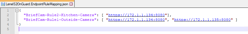

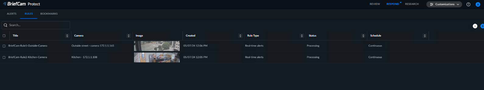

Nastavení Mapování Pravidla Koncového Bodu
Ve výchozím nastavení nebude služba Push Alert odesílat výstrahy do fondu OnGuard instancí.
Pokud chcete OnGuard na instanci odeslat výstrahy, OnGuard je třeba namapovat název pravidla a instance.
To se provádí v LenelS2OnGuard.EndpointRuleMapping.json souboru umístěném v adresáři modulu plugin LenelS2 OnGuard.
Soubor je strukturován s dvojicemi klíč-hodnota ("klíč": "hodnota"), kde:
  • Klíč – Název pravidla RESPOND
  • Hodnota – seznam OnGuard koncových bodů (jeden nebo více)
Příklad:
Po aktualizaci mapování v souboru json je nutné restartovat službu Push Alerts Service, aby se nová konfigurace mohla znovu načíst.
Jakmile začne s mapováním pravidel, služba Push Alerts Service odešle výstrahy z každého mapovaného pravidla RESPOND do mapovaných koncových bodů OnGuard instance.
Koncové body OnGuard instance by měly odpovídat koncovým bodům nastaveným v nastavení prostředí PushAlertsService.LenelTargetEndpoint.
Pokud je koncový bod namapován v souboru Mapping a ne v nastavení prostředí PushAlertsService.LenelTargetEndpoint, zobrazí se v PushAlertService.log souboru chyba.

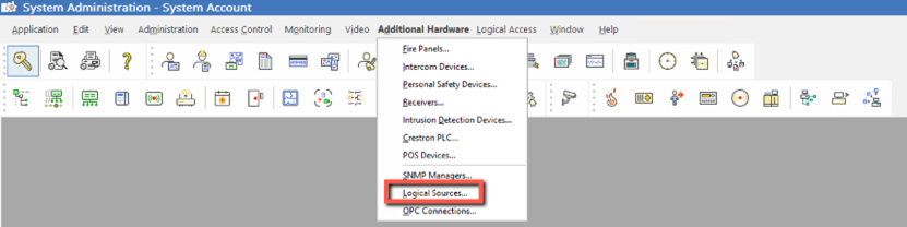

  1. Přihlaste se do aplikace OnGuard Správa systému.
  2. V nabídce Další hardware vyberte možnost Logické zdroje.

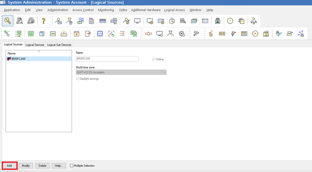

  3. Vytvořte logický zdroj s BRIEFCAM názvem a klikněte na tlačítko Přidat.

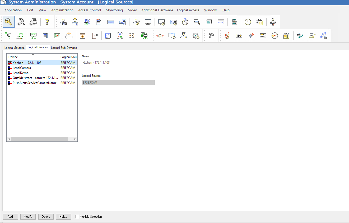

Vytvoření OnGuard logického zařízení
Pro každou kameru, která bude použita pro pravidla RESPOND generující výstrahy a odesílaná do instancí, je třeba vytvořit logická OnGuard zařízení.
To znamená, že v závislosti na mapování mezi pravidlem RESPOND a OnGuard koncovými body instancí musí být na OnGuard instancích, které dostávají výstrahy RESPOND, vytvořena logická zařízení.
Pro každé odeslané upozornění na pravidlo RESPOND by měl být cílový koncový bod s názvem kamery podle pravidla nastaven jako logické zařízení pod logickým zdrojem BRIEFCAM.

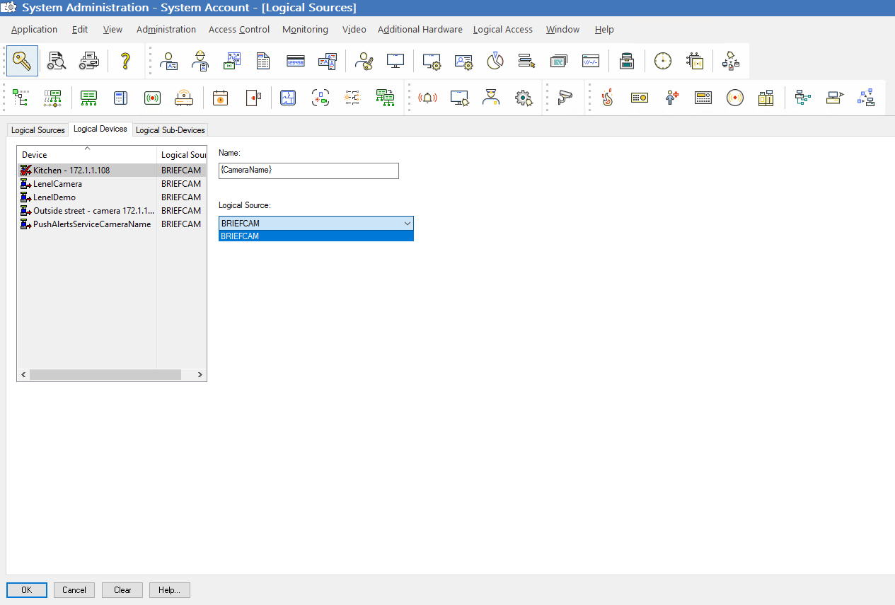

Vytvoření OnGuard logického zařízení:
  3. Otevřete kartu Logická zařízení.
  4. V poli Název nastavte název logického zařízení na požadovaný název kamery. Název kamery by měl být stejný jako v systému VMS.
  5. V poli Logické zdroje vyberte BRIEFCAM logický zdroj.
  6. Klikněte na tlačítko Přidat.
