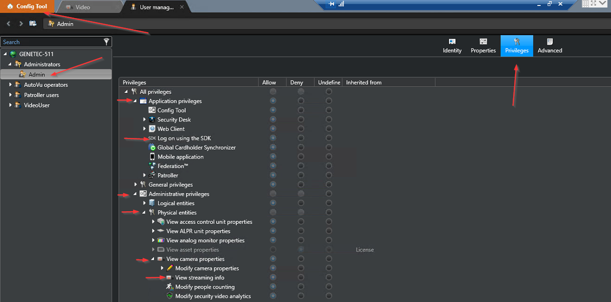

Požadovaná Genetec Oprávnění
Pro připojení k aplikaci jsou na Genetec straně BriefCamvyžadována následující oprávnění:
Chcete-li se připojit:
Oprávnění aplikace -> Přihlášení pomocí sady SDK
Způsob načtení seznamu kamer:
Oprávnění pro správu -> Fyzické osoby -> Zobrazit vlastnosti kamery -> Zobrazit informace o streamování
Pro živé datové proudy:
Oprávnění k akci -> Kamery -> Zobrazení živého videa
Pro načítání:
Oprávnění k akci -> Kamery -> Zobrazení přehrávání -> Export videa
Pro výstrahy:
Oprávnění pro správu -> Správa alarmů -> Zobrazit vlastnosti alarmů -> Upravit vlastnosti alarmů -> Přidat alarmy
Akční oprávnění -> Alarmy -> Spouštění alarmů
Oprávnění pro správu -> Správa systému -> Zobrazit vlastnosti uživatele
Oprávnění pro správu -> Správa systému -> Zobrazit vlastnosti serveru

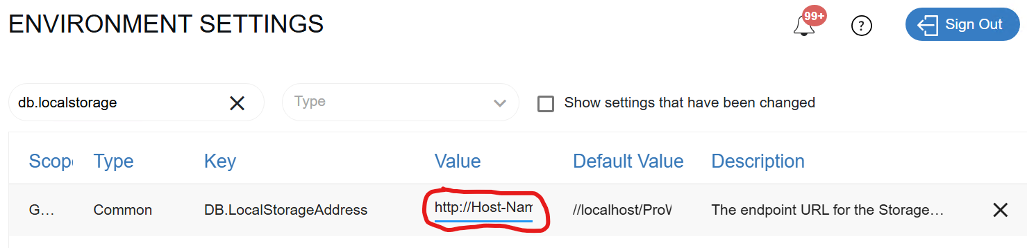

  3. V nastavení prostředí DB.LocalStorageAddress přidejte k hodnotě předponu, http: nebo https: ne.

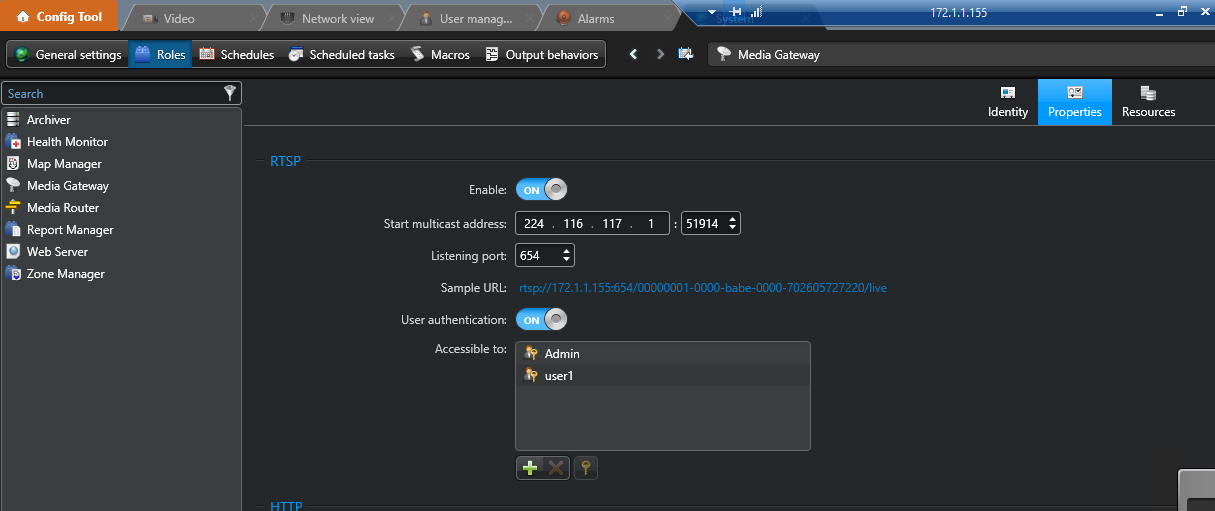

Vytažení datových proudů v reálném čase z Genetec za účelem vytvořeníBriefCamvýstrah:
  1. Ujistěte se, že je Genetec portál nakonfigurován tak, aby povolil protokol RTSP a že je zapnuto ověřování.

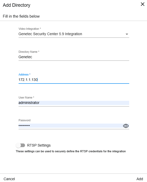

  2. Při BriefCam Administrator Consolepřidávání adresáře musíte zadat následující informace:
    • Název adresáře – Zadejte název adresáře. Název se zobrazí koncovým uživatelům při výběru kamer.
    • Adresa – Zadejte adresu Genetec adresářového serveru (název hostitele nebo IP adresu).
    • Uživatelské jméno – Zadejte uživatelské jméno, které bude použito k ověření Genetec adresáře.
    • Heslo – Zadejte heslo výše uvedeného uživatele.
      Integrace založené na RTSP nefungují, pokud přihlašovací údaje uživatele obsahují znak @.
    • Nastavení RTSP – zapněte tento přepínač. Vzhledem k tomu, že je zapnuto ověřování uživatelů RTSP, musíte zadat přihlašovací údaje RTSP. Uživatelské jméno, heslo a adresa RTSP budou použity pro ověření na serveru RTSP.

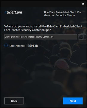

  1. Na stejném počítači, kde je nainstalovaná Genetec Security Desk aplikace, spusťte instalaci integrovaného integračního pluginu kliknutím pravým tlačítkem na BriefCamEmbeddedClientForGenetecSecurityCenter_7.0.xxx.exe soubor a výběrem možnosti Spustit jako správce.
  2. Instalace kontroluje nezbytné komponenty. Pokud něco chybí, budete vyzváni k instalaci chybějících nezbytných komponentů a klikněte na tlačítko Instalovat.
  3. Na úvodní obrazovce klikněte na Začínáme.
  4. Přečtěte si a souhlaste s podmínkami licenční smlouvy a klikněte na tlačítko Další.
  5. Vyberte cílovou cestu instalace a klikněte na tlačítko Další.
    Cesta instalace musí být ve stejném adresáři, Genetec Security Desk ve kterém je aplikace nainstalována.

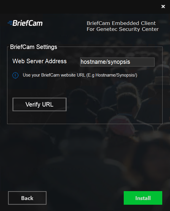

  6. Do pole Adresa webového serveru zadejte adresu URL webové BriefCam aplikace. Pro prostředí https přidejte https:// na začátek adresy URL.
  7. appZměňte slovo synopse na..
  8. Kliknutím na tlačítko Ověřit adresu URL ověřte správnost zadané adresy URL (lze zadat adresu IP i hodnoty názvu hostitele).

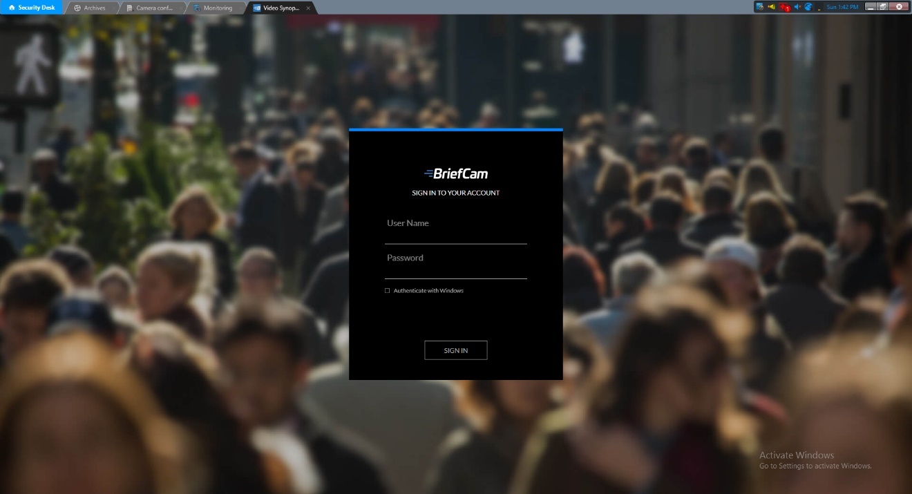

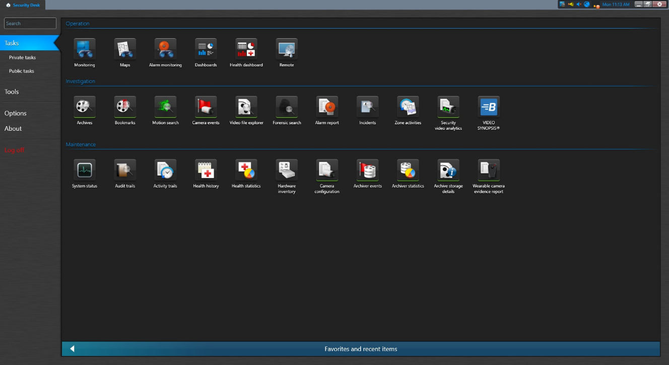

Vytvoření připojení z BriefCam klienta zabudovaného v Genetec Security Deskaplikaci k serveru BriefCam:
  1. Spusťte Genetec Security Desk aplikaci a přihlaste se k Genetec serveru.
  2. Po spuštění přejděte do Genetec Security Desk hlavního zobrazení úloh. V části Integrace se zobrazí VIDEO SYNOPSIS ikona pro vestavěného BriefCam klienta. Kliknutím na VIDEO SYNOPSIS ikonu získáte přístup k integrovanému BriefCam klientovi na samostatné kartě aplikace.
  3. Budete vyzváni k přihlášení BriefCam po kliknutí na VIDEO SYNOPSIS ikonu. Zadejte své uživatelské jméno a heslo a klikněte na tlačítko Přihlásit se.

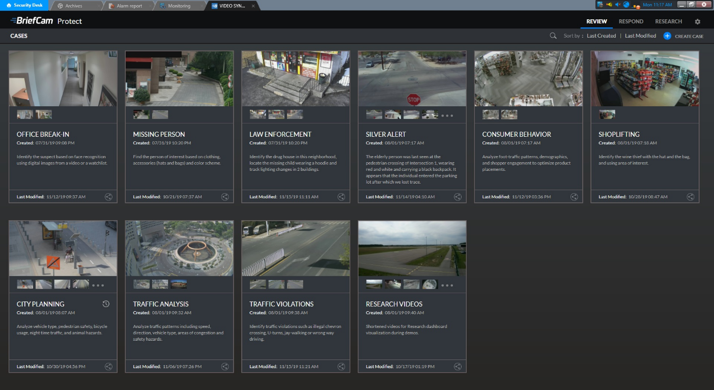

  4. Po přihlášení se vestavěný BriefCam klient zobrazí na VIDEO SYNOPSIS kartě aplikace Genetec Security Desk.
Poznámka
Záložky vytvořené v rámci BriefCam aplikace se v Genetec Security Desk aplikaci nezobrazí.

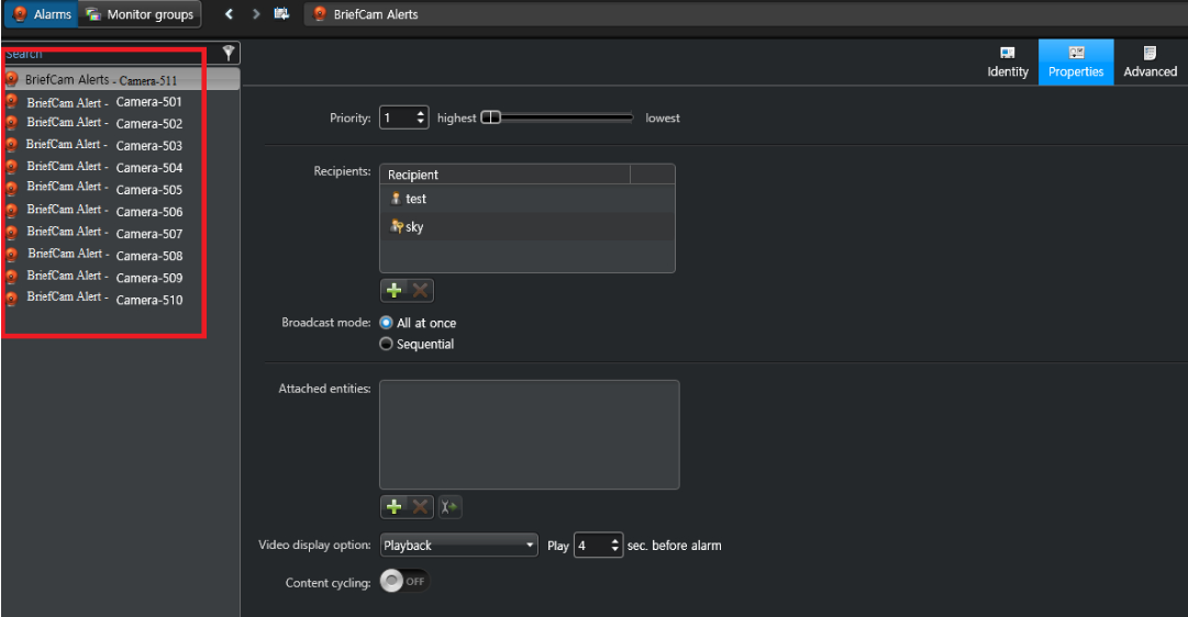

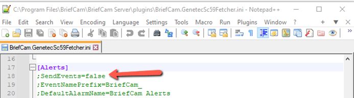

Pokud je Genetec Auxiliary Archiver nakonfigurován v systému VMS a BriefCam je nakonfigurován pro připojení k němu, pak každý požadavek ze systému VMS automaticky načte video z pomocného archivu. Pokud se chcete připojit k Genetec Auxiliary, ujistěte se, že upravit BriefCam.GenetecSc52Fetcher32.ini soubor, který je ve výchozím nastavení umístěn C:\Program Files\BriefCam\BriefCam Server\32\plugins – Nastavit ;UseAuxiliaryArchiver = false parametr na true, zrušit komentář řádku a uložit soubor.
Výstrahy lze odeslat na kartu Genetec Security CenterMonitorování alarmů.

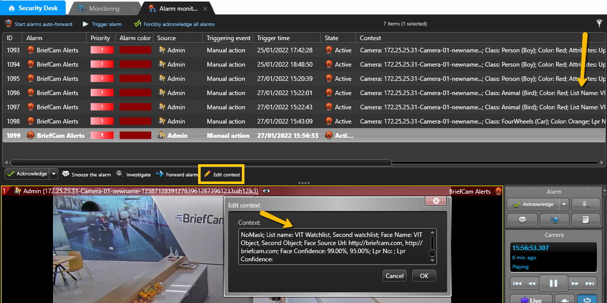

Následující informace jsou odeslány na Genetecadresu:
  • Název kamery
  • Třída
  • Barva
  • Atributy osoby (oblečení horní části těla, spodní část těla, taška, pokrývka hlavy, maska)
  • Seznam sledovaných položek
  • Název Identity Rozpoznávání Obličejů/Rozpoznávání Registračních Značek
  • Důvěra
Na Genetecstraně - potřebujete plnohodnotného správce uživatele.
V části Nastavení prostředí existují tři nastavení, která jsou relevantní pro odesílání výstrah mimo BriefCam prostředí (viz obrázek níže):
  1. Chcete-li odeslat výstrahy mimo BriefCamaplikaci, nastavte nastavení Respond.AlertsPublishingEnabled na hodnotu true.
  2. Chcete-li odeslat výstrahy do systému VMS, zkontrolujte, zda je nastavení Respond.AlertsPublishingToVMS nastaveno na hodnotu true.
  3. Chcete-li změnit interval dotazování, použijte nastavení Respond.AlertsPublishingIntervalInMilliseconds.
  4. Pokud provedete změny nastavení, musíte restartovat nebo spustit službu VSServer.

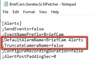

Po instalaci Genetec zásuvného modulu se BriefCam.GenetecSc58Fetcher.ini soubor nebo BriefCam.GenetecSc59Fetcher.ini soubor vytvoří v: C:\Program Files\BriefCam\BriefCam Server\plugins. Část [Alerts] obsahuje řadu parametrů, včetně:
  • DefaultAlarmName – Tento parametr se používá jako spojení mezi BriefCam a Genetec.
  • TruncateCameraName – Tento parametr umožňuje odeslat pro každou kameru jedinečný identifikátor alarmu.
Pokud TruncateCameraName parametr v souboru .ini neexistuje, bude výchozí chování stejné, jako kdyby byl parametr nastaven na hodnotu false. Pokud je parametr nastaven na hodnotu true, bude mít každý alarm odeslaný Genetec na následující identifikátor:
<DefaultAlarmName> – <Název kamery> Příklad: BriefCam Alarm – Kamera-55.
Poznámka
Pokud očekáváte, že se současně vyskytne velký počet alarmů, nastavte ReactivationThresholdSec parametr na hodnotu 0. Tím se zajistí, že žádná upozornění nebudou vynechána.
Místo výstrah můžete odesílat události. To provedete nastavením SendEvents parametru na hodnotu true a odebráním středníku zrušením (;) řádku. Parametr se nachází v BriefCam.GenetecSc58Fetcher.ini souboru nebo v BriefCam.GenetecSc59Fetcher.ini souboru, který je ve výchozím nastavení umístěn na C:\Program Files\BriefCam\BriefCam Server\plugins.
