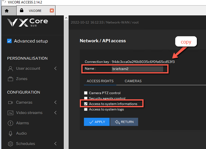

  2. Generování a nastavení tokenu přístupu VXCore API.

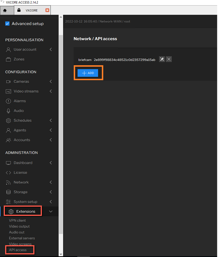

    1. V aplikaci VXCore přejděte na Rozšíření > Přístup k rozhraní API a klikněte na tlačítko PŘIDAT.
    2. Kopírovat klíč připojení. Tento klíč budete potřebovat při konfiguraci připojení BriefCamzapnuto.
    3. Zadejte název přístupového tokenu API a zaškrtněte políčko Přístup k systémovým informacím.

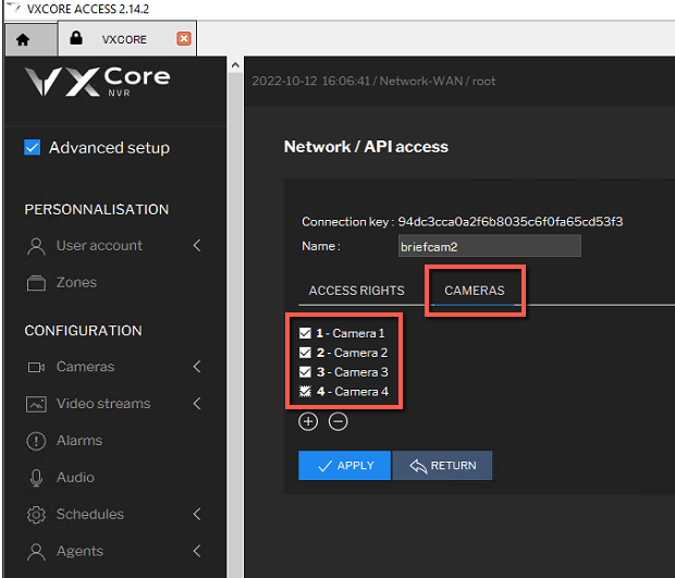

    4. Na kartě KAMERY vyberte všechny kamery, které budou použityBriefCam, a klikněte na tlačítko POUŽÍT.

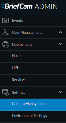

  3. V BriefCam Administrator Consoleokně otevřete část Nastavení a klikněte na možnost Správa kamer.

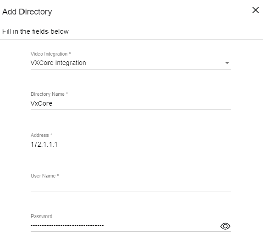

  4. Klikněte na tlačítko Přidat adresář.
  5. V dialogovém okně Přidat adresář vyplňte podrobnosti o nástroji VXCore.
  6. V poli Uživatelské jméno musíte zadat pouze jedno místo. Pro připojení není nutné uživatelské jméno.
  7. V poli Heslo zadejte přístupový token API vygenerovaný v systému VXCore VMS.

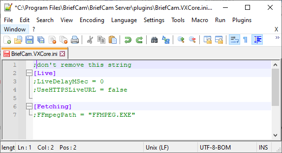

Po spuštění zásuvného modulu můžete přizpůsobit BriefCam.VXCore.ini soubor, který se ve výchozím nastavení nachází na adrese C:\Program Files\BriefCam\BriefCam Server\plugins.
Nastavení v souboru:
  • LiveDelayMSec – Nastaví časové zpoždění, když systémy VMS a RSTP vykazují neshodné časy.
    Je-li přijat živý obraz ze záznamníku/kamery, je přijat také čas snímku. Pokud je tento čas neplatný, BriefCam nastaví časový rámec na aktuální čas mínus hodnota nastavená v parametru LiveDelayMSec.
    Například pokud je snímek přijat v čase 01/01/1900 00:00:00, BriefCam přepíše tento čas na aktuální čas počítače a odečte nakonfigurované zpoždění, které ve výchozím nastavení je 0.
  • UseHTTPSLiveURL – Použije HTTPS pro živé streamování připojení.
  • FFmpegPath – Nastaví umístění souboru FFMPEG, pokud není nainstalován ve výchozím umístění.

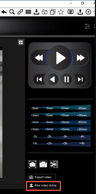

    2. V pravém podokně klikněte na tlačítko Výpis videa Raw.

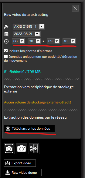

    3. Nastavte počáteční a koncový čas exportu a kliknutím na Telecharger les donnees tlačítko spusťte export.

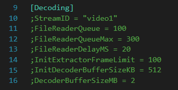

V BriefCam instalačním adresáři plugins najdete BriefCam.VXCore.ini sekci Decoding souboru. Tato nastavení můžete použít k další konfiguraci systému.
  • StreamID – Proud videa, který by měl být dekódován z exportu VXCore. Používá se v případech, kdy kamera, ze které je exportované nativní video, zaznamenává více datových proudů (např. s více rozlišeními). První datový proud se vždy jmenuje "video1" (jak je výchozí hodnota tohoto nastavení) a další datové proudy se budou jmenovat "video2", "video3" atd.
  • FileReaderQueue – Počet snímků, které by měly být uloženy do vyrovnávací paměti z nativního exportu před čekáním na dekódování čekajících snímků. Toto nastavení zvyšte, pokud dekodér ffmpeg (používaný dekodérem VXCore pro dekódování jednotlivých snímků) hlásí zvýšení mezipaměti v protokolech. Podívejte se na následující varování: "FFMpegDecoder::AppendChunkToBuffer.zvětšená velikost vyrovnávací paměti z <x> na <y>".
  • FileReaderQueueMax – Maximální hodnota, na kterou bude fronta čtečky souborů během dekódování zvýšena. Tato hodnota by měla být nastavena na vyšší hodnotu než FileReaderQueue.
  • FileReaderDelayMS – Jak dlouho má dekodér čekat, než se pokusí extrahovat z nativního exportu více snímků, jakmile bude dosaženo limitu mezipaměti.
  • InitExtractorFrameLimit – Kolik snímků má dekodér zkontrolovat na platný první snímek, než zahodí nativní export jako neplatný. Pokud je hlášeno velké množství neplatných dekódování, toto nastavení zvyšte. Hledání následující chyby: "[VXCore Decoder] Inicializace selhala."
  • InitDecoderBufferSizeKB – Kolik KB snímků dat má dekodér použít pro platnou inicializaci před zahozením nativního exportu jako neplatného. Pokud je hlášeno velké množství neplatných dekódování, toto nastavení zvyšte. Hledat následující chybu: "[VXCore Decoder] Nepodařilo se dekódovat <uploaded native export path>".
  • DecoderBufferSizeMB – Počáteční velikost vyrovnávací paměti dekodéru FFMPEG. Pokud dekodér ffmpeg hlásí, že v protokolech zvyšuje mezipaměť, toto nastavení zvyšte. Podívejte se na následující varování: "FFMpegDecoder::AppendChunkToBuffer.zvětšená velikost vyrovnávací paměti z <x> na <y>".
