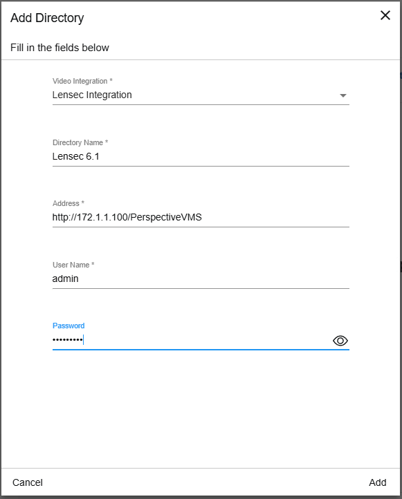

Добавяне на Lensec VMS като директория в BriefCam
  1. От полето Интеграция на видео изберете Интеграция на обективи.
  2. В полето Име на директория въведете показвано име за потребителската директория.
  3. Въведете VMS адреса. VMS адресът е URL адресът на VMS – http(s)://{VMS-Server-Address}/{VMS-Endpoint}.. Крайната точка на VMS е конфигурируема по време на инсталацията. По подразбиране е, PerspectiveVMSнапримерhttp://172.1.1.100/PerspectiveVMS: ..
  4. Въведете потребителското име на администратора.
  5. Въведете паролата за администраторския потребител.

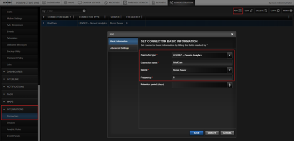

  1. Отваряне на администраторската конзола на VMS .
  2. Навигирайте До Интеграции > Конектори.
  3. Щракнете върху "Добави", за да добавите нов съединител.
  4. В полето Тип на конектора изберете ОБЕКТИВИ - Общ анализ.
  5. В полето име на конектора въведете BriefCam.
  6. В полето "Сървър" изберете сървър, който ще получава известията.
  7. Настройте полето за честота на 0.

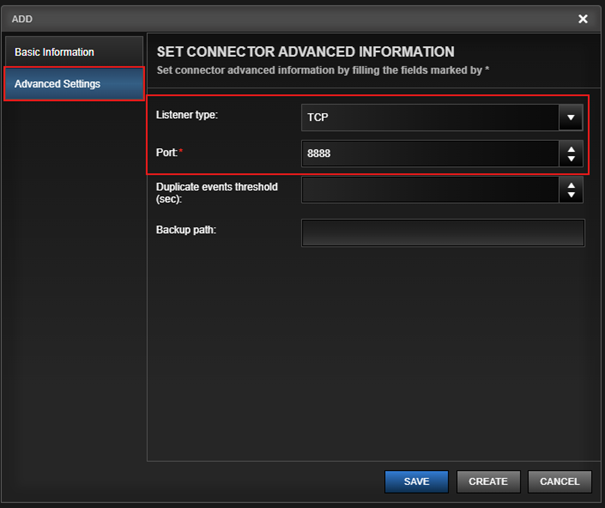

  8. Отидете На Разширени Настройки.
  9. Настройте типа на слушателя на TCP.
  10. В полето за порт въведете порта, който ще се използва за получаване на известия от BriefCam..
  11. Щракнете върху Създаване.
След успешното създаване на конектора, портът ще бъде отворен от VMS.

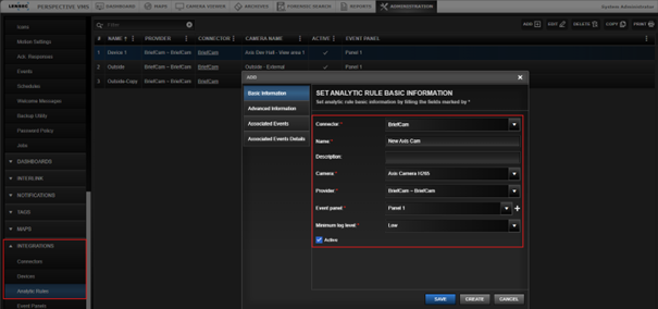

  1. Навигирайте До Интеграции > Аналитични Правила.
  2. Щракнете върху Добави.
  3. От списъка Connector изберете BriefCam.
  4. В полето "Име" въведете име на аналитичното правило.
  5. В полето "Камера" изберете камерата, която ще се използва, когато правилото се задейства.
  6. От списъка с доставчици изберете BriefCam.
  7. От списъка с панели на събитията изберете панел, където ще се показват известията.
  8. От полето за минимално ниво на регистрационния файл изберете необходимото ниво на регистрационния файл в зависимост от нуждите на потребителя.
  9. Задайте правилото като активно.

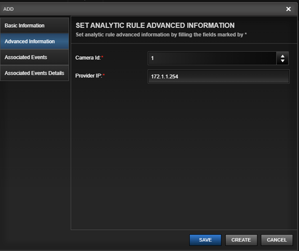

  10. Навигиране До Разширена Информация.
  11. В полето Id на камерата въведете ID на предварително избраната камера (в стъпка 5).
  12. В полето IP на доставчика въведете IP адреса на BriefCam сървъра, който ще изпраща известията.

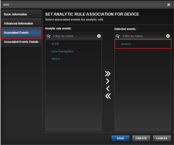

  13. Навигиране До Свързани Събития.
  14. Добави Основни към избраните събития.
  15. Щракнете върху Създаване.

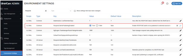

  1. В BriefCam Administrator Consoleраздела "Настройки" отворете раздела "Настройки".
  2. Настройка на средата Respond.AlertsPublishingEnabled на True.
  3. Запазване на стойността.

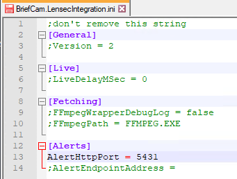

  1. Отваря BriefCam.LensecIntegration.ini конфигурационния файл (намира се на C:\Program Files\BriefCam\BriefCam Server\plugins).
  2. В параметъра AlertsHTTPPort въведете порта на BriefCam конектора.
  3. Премахване на точка и запетая от началото на реда.
  4. Запази файла.
  5. Рестартирайте услугата VServer.

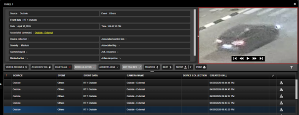

BriefCam Миниатюри на известия в перспективния VMS панел
Когато се изпращат известия до VMS, метаданните включват хипервръзка към миниатюри, генерирани от BriefCam..
Тези миниатюри се генерират и се намират в BriefCam споделената папка.
VMS машината трябва да има достъп до BriefCam споделената папка, за да показва правилно тези миниатюри.
Ако VMS няма достъп до BriefCam споделената папка, той ще генерира миниатюри въз основа на времето за известяване от собственото си записано видео.

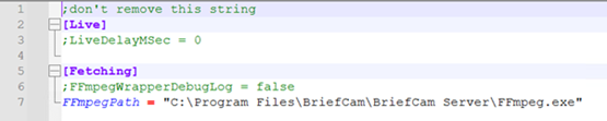

  4. Отворете Briefcam.LensecIntegration.ini файла (намира се на ) C:\Program Files\BriefCam\BriefCam Server\pluginsи променете настройката наFFmpegPath: C:\Program Files\BriefCam\BriefCam Server\FFmpeg.exe. Запази промените.

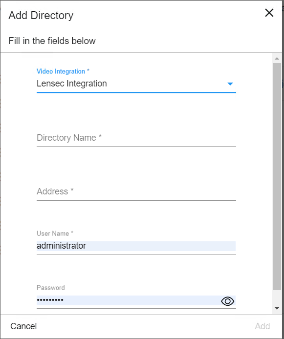

  5. Добавяне на Lensec интеграцията към BriefCam:
    1. В BriefCam Administrator Consoleраздела "Настройки" отворете раздела "Настройки" и щракнете върху "Управление на камерата".
    2. Щракнете върху бутона Добавяне на директория.
    3. От полето Интеграция на видео изберете Интеграция на обективи.
    4. В полето Име на директория въведете показвано име за потребителската директория.
    5. В полето "Адрес" въведете адреса на Lensec сървъра, например: 172.1.1.111.
    6. В полето Потребителско име въведете, например: администратор.
    7. В полето Парола въведете парола до 12 знака, например: Tadmin#.
    8. Щракнете върху Добави.
