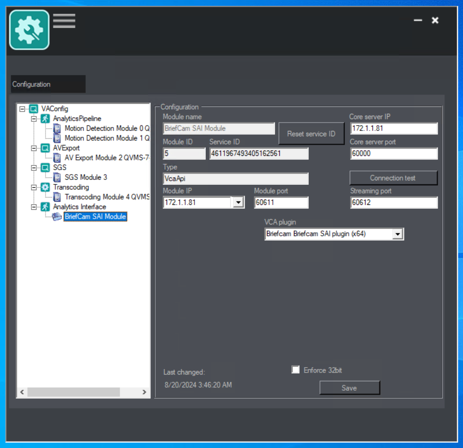

Инсталиране и настройка на SAI Plugin
Отворете Qognify VMS сървъра и изтеглете
BriefCamQognifySaiPlugin.exeфайла.Щракнете с десния бутон върху

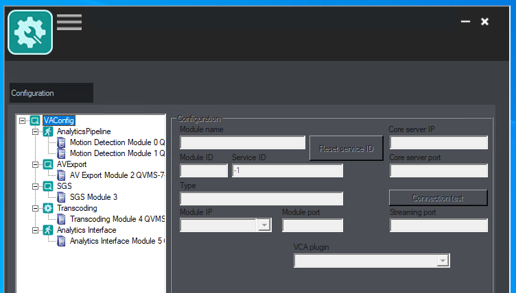

BriefCamQognifySaiPlugin.exeфайла и изпълнете като администратор.Отворете инструмента за администриране на VMS VA .

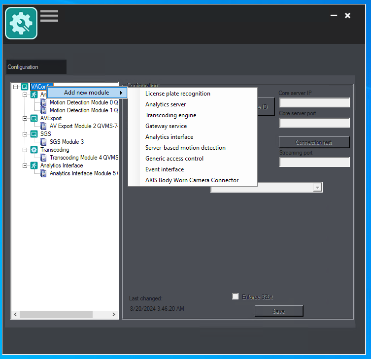

Щракнете с десния бутон върху кореновия възел VAConfig.
Изберете "Добавяне на нов модул" и след това "Интерфейс за анализ".
Полетата за конфигурация ще бъдат попълнени за вас. Проверете дали в полето за приставки на VCA е избрана добавка за BriefCam.
Щракнете върху бутона "Запазване".

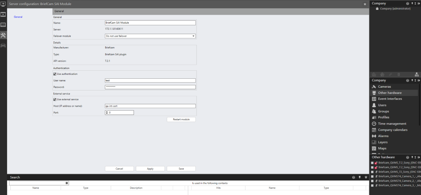

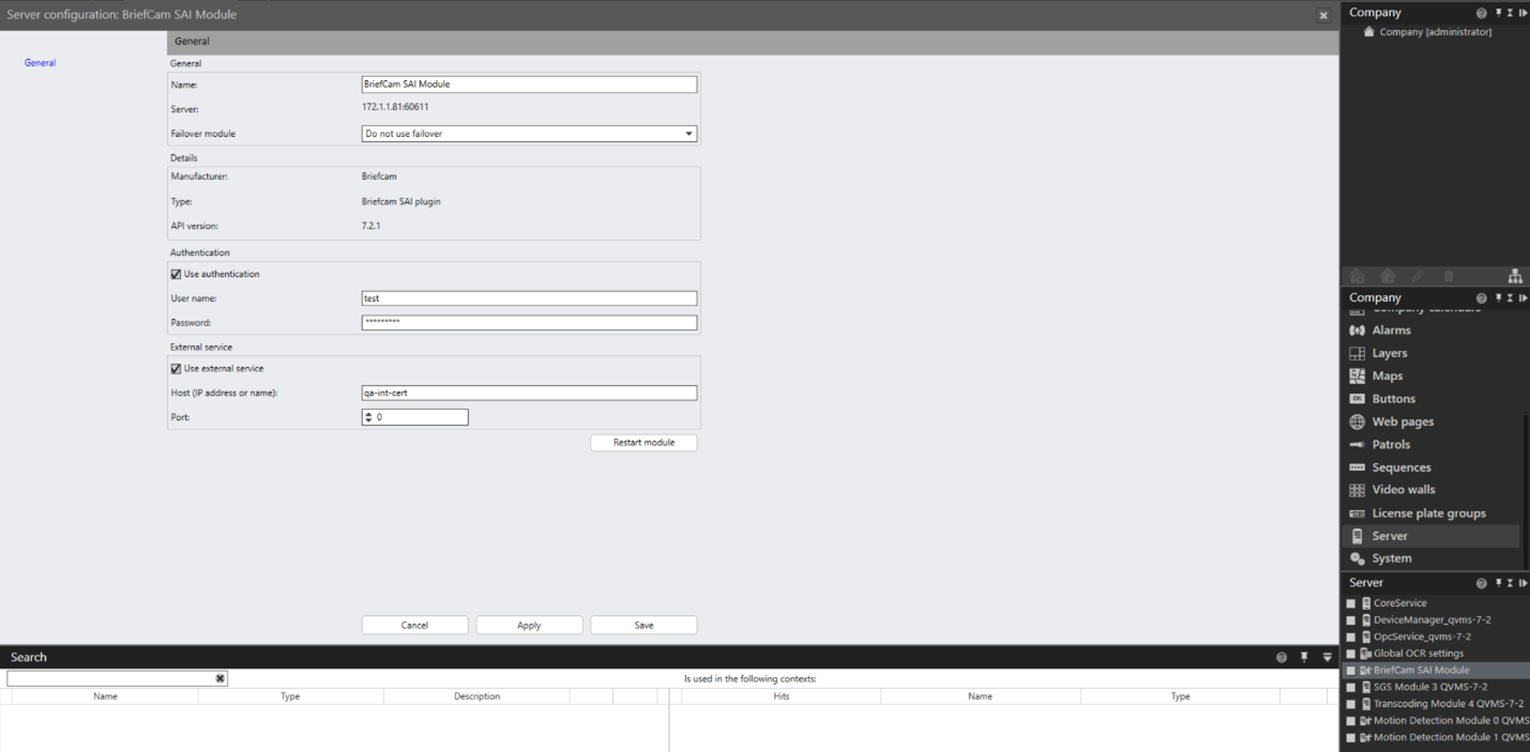

Отворете QVMS клиента с администратор.
От лявата страна отидете на режим Конфигурация.
От дясната страна отворете менюто "Сървър".
Изберете модула BriefCam SAI.
Задайте потребителското име и паролата за BriefCam…
Имайте предвид, че потребителят трябва да бъде базов потребител (а не потребител администратор) и да има достъп до правилата, които трябва да бъдат изпратени до QVMS..
Задайте името на хоста на BriefCam екземпляра. (Не забравяйте, че IP адресите няма да работят.)
Имайте предвид, че стойността в полето за порт не се използва и трябва да се остави като 0.

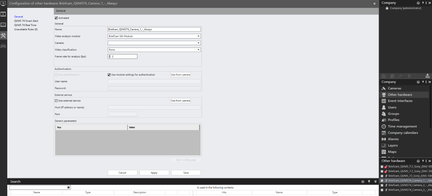

Отидете на менюто "Друг хардуер".
Имайте предвид, че под Друг хардуер, всички камери от BriefCam директории ще бъдат добавени като канали.
Избери канал от камера.
От менюто "Канал на камерата" може да се направи допълнително картографиране на събитията, които са получени от BriefCam…

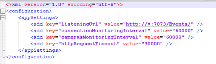

Когато инсталирате добавката SAI, ще имате Briefcam.QognifySai.dll.config файл, който по подразбиране се намира в инсталационната директория на SAI.
Този файл има следните параметри:
listeningUrl– URL адресът, който слуша за входящи BriefCam събития, който по подразбиране е зададен да слуша всички адреси.connectionMonitoringInterval– Интервалът в ms между запитванията за KeepAlive. Стойността по подразбиране е 60000 ms.camerasMonitoringInterval– Интервалът в ms между списъка с извличане на камери. Стойността по подразбиране е 60000 ms.httpRequestTimeout– Таймаут за HTTP клиента за изпращане на запитване до BOA (BriefCam Open API). Стойността по подразбиране е 30000 ms.

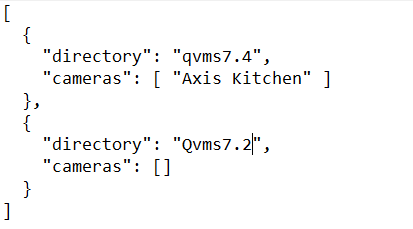

Когато има една директория в BriefCamсайта, можете да филтрирате необходимите камери. Това се прави с файлаVMSCameraList.json. Файлът се намира на: <QognifyVMSInstallationDirectory>\VersatileApplications64\VcaPlugin\. VMSCameraList.jsonФайлът съдържа съпоставяне BriefCam между директории и техните камери и други хардуерни канали, които са създадени в областта Qognify VMSна управление на видеозаписи. Камерите могат да бъдат филтрирани по директория или по име на директория и камера.
За да добавите директория към файла, използвайте следния синтаксис:
"directory": "<Directory Name>",
"cameras":[]
· To add a directory with specific cameras to the file, use the following syntax:
"cameras":[“<CameraName1>”, “<CameraName2>”,]
}Когато има повече директории в BriefCam отколкото са необходими в QVMS, трябва да филтрирате всички камери от необходимата директория. Камерите трябва да бъдат филтрирани по име на директория и камера. Няколко директории могат да бъдат включени като списък във VMSCameraList.json файла.
За да добавите директория с всички камери от нея към файла, използвайте следния синтаксис:
"cameras":[“<CameraName1>”, “<CameraName2>”,<…….>,]
}За да добавите множество директории с всички камери от тях към файла, използвайте следния синтаксис:
"directory": "<Directory Name2>",
"cameras":[“<CameraName3>”, “<CameraName4>”,]
}В директорията за инсталиране на приставки има примерен файл, наречен VmsCameraListSample.json… По долу е даден пример за конфигурация:
