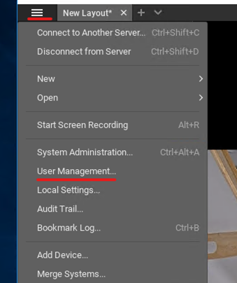

  1. Влезте в Wisenet WAVE клиента като потребител администратор.
  2. Навигирайте до панела за управление на потребители.

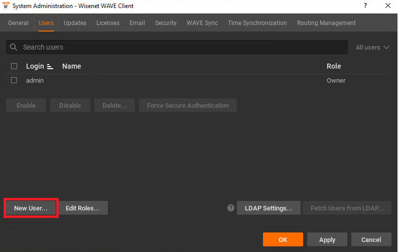

  3. В долния ляв ъгъл на екрана щракнете върху бутона Нов потребител.

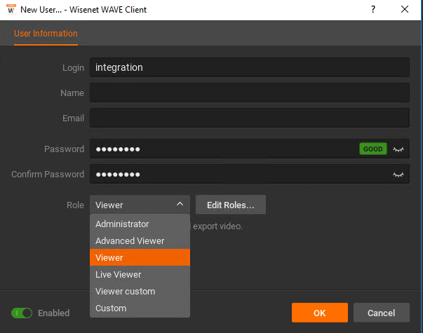

  4. Попълнете полетата Име, Имейл и Парола.
  5. В падащото меню "Роли" изберете "Визуализатор", "Разширен визуализатор" или всяка роля по избор, която има необходимите разрешения. Препоръчително е да не използвате ролята на Live Viewer, защото тази роля има разрешения само за потоци от камери в реално време, а не за извличане на видео.

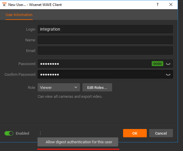

  6. Активирайте удостоверяване за новосъздадения потребител, както следва:
    1. В долния ляв ъгъл на панела Нов потребител, до бутона Активирано превключване, кликнете върху трите вертикални точки.
    2. Кликнете върху Разреши удостоверяване за този потребител изскачащо съобщение.
    3. Задайте отново потребителската парола (може да бъде същата като преди):

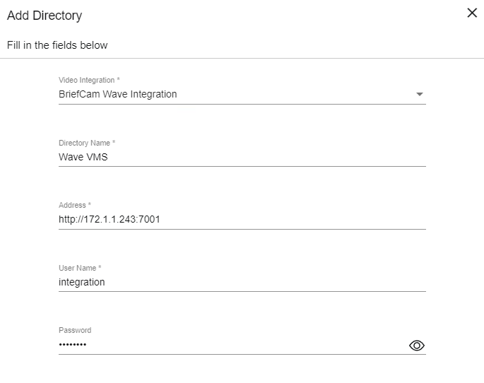

  3. Щракнете върху бутона Добавяне на директория.
    Ще се отвори диалоговият прозорец "Добави директория".
  4. От полето Интеграция на видео изберете Интеграция на вълни на BriefCam.
  5. В полето Адрес въведете адреса на директорията в следния формат: http://<vms_ip_or_host>:7001, например: http://172.1.1.243:7001.
  6. В полетата Потребителско име и парола въведете идентификационните данни, които сте дефинирали в раздела Настройка на Wisenet WAVE потребител по-горе.

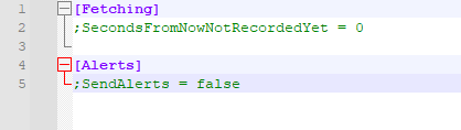

За да разрешите изпращането на известия от BriefCam към Wisenet WAVE:
  1. Отваряне на BriefCam.WaveIntegration.ini файла, който по подразбиране се намира в: C:\Program Files\BriefCam\BriefCam Server\plugins.
  2. Променете стойността на SendAlerts параметъра на true и премахнете точка и запетая ( ;).
Този файл включва и SecondsFromNowNotRecordedYet параметър. Тази настройка е за извличане на видео. Това е броят секунди преди текущото време, за да се счита, че записът все още не е наличен за експортиране. Например, ако текущото време е 10:00 AM и стойността на настройката е 1800, всички заявки за експортиране на видео след 09:30 AM ще се провалят, защото добавката счита, че видеозаписът все още не е наличен.
