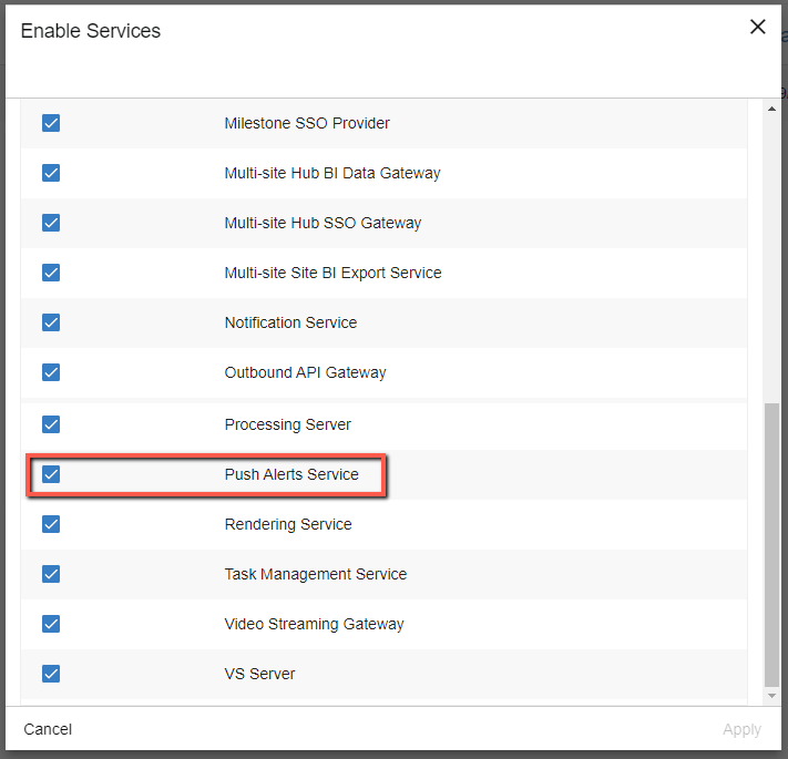

  3. حدد خانة الاختيار خدمة التنبيهات وانقر فوق تطبيق.

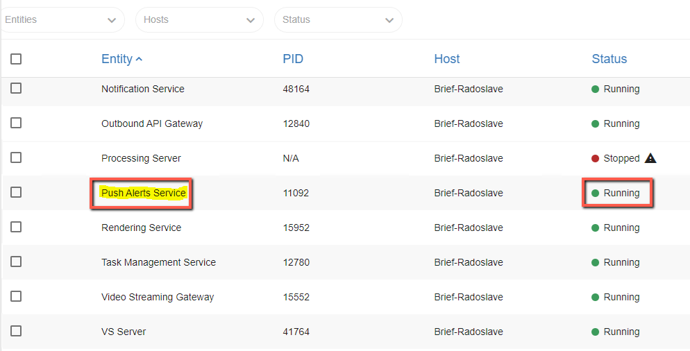

  4. افتح شاشة الخدمات وتأكد من ضبط خدمة التنبيهات الفورية على التشغيل.

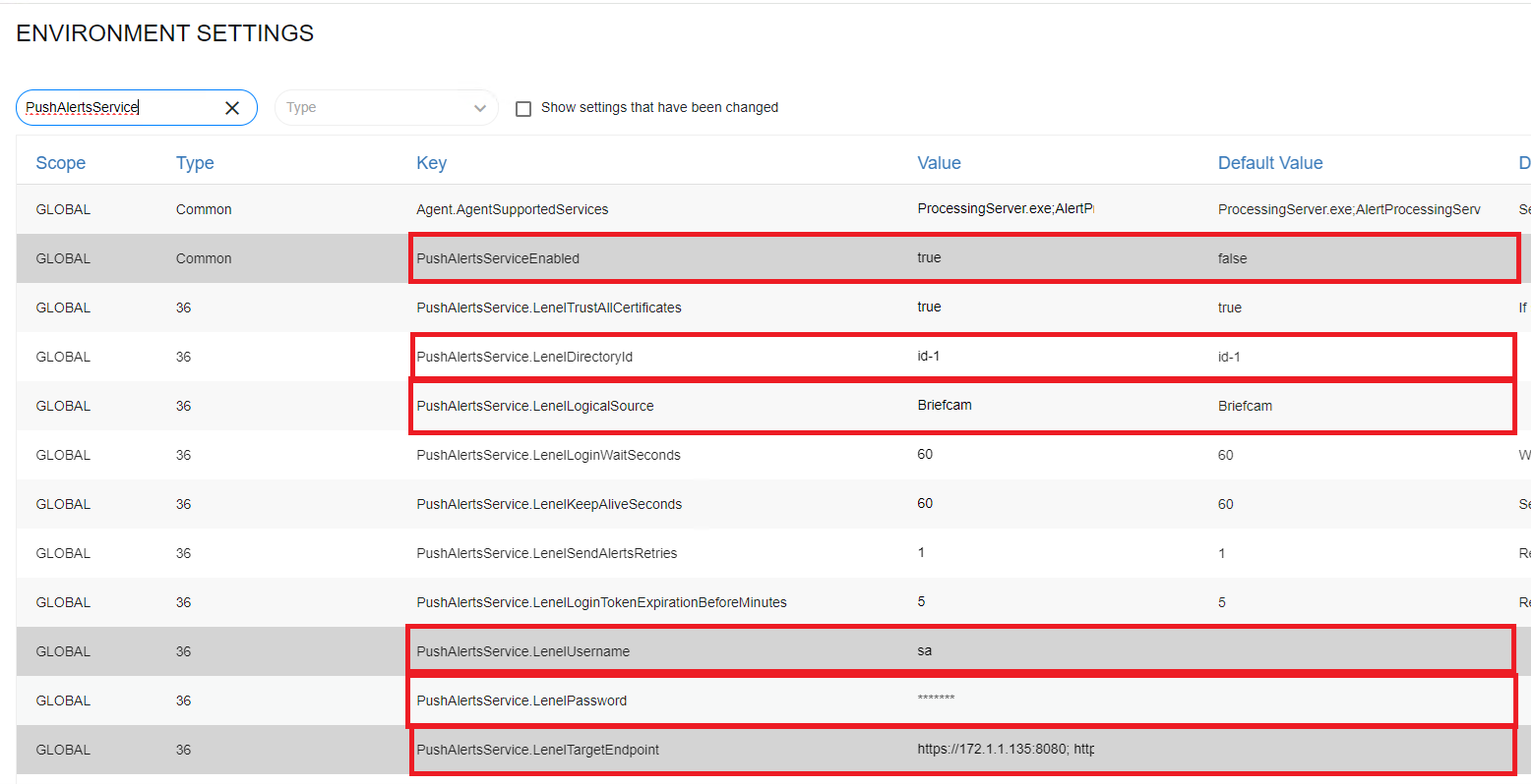

  5. من شاشة إعدادات البيئة، ابحث عن النص: PushAlertsService.
  6. تحديث إعدادات البيئة التالية:
    • PushAlertsServiceEnabled - تعيين على صواب.
    • PushAlertsService.LenelDirectoryId - أدخل معرف OnGuardالدليل . للحصول على قائمة بدلائل Lenel المختلفة، استخدم عنوان URL التالي لاسترداد قائمة بمعرفات الدليل: https://OnGuard_server_address:OnGuard_port/api/access/onguard/openaccess/directories?version=١.٠
      على سبيل المثال: https://١٧٢.١.١.٢٤٥:٨٠٨٠/api/access/onguard/openaccess/directories?version=١.٠
    • PushAlertsService.LenelLogicalSource - حدد المصدر المنطقي إذا كان مختلفا عن القيمة الافتراضية (BriefCam).
    • PushAlertsService.LenelUsername - أدخل اسم مستخدم تم إنشاؤه في نظام Lenel.
    • PushAlertsService.LenelPassword - أدخل كلمة مرور المستخدم. تتم حماية القيمة من خلال عرض العلامات النجمية فقط.
      لاحظ أن بيانات OnGuardالاعتماد (اسم المستخدم وكلمة المرور أعلاه) يجب أن تكون هي نفسها في جميع OnGuardالمثيل، إذا كانت هناك مثيلات متعددة تم إعدادها في إعداد بيئة PushAlertsService.LenelTargetEndpoint.
    • PushAlertsService.LenelTargetEndpoint - أدخل OnGuardالمثيل/المثيلات التي سيتم إرسال التنبيهات إليها متبوعة بعلامة النقطتين (:) OnGuardوالمنفذ . في حالة إعداد OnGuardمثيلات متعددة، يجب فصل العناوين بفاصلة منقوطة (؛). بالإضافة إلى ذلك، سيتم إنشاء مجموعة من المثيلات المتاحة، حيث يمكن للمستخدمين تعيين قواعد RESPOND. يجب أن OnGuardتتطابق عناوين المثيلات في هذا الإعداد مع العناوين المحددة في EndpointRuleMapping.jsonملف .
      مثال على مثيل واحد: "https://{OnGuardAddress}: ٨٠٨٠"
      مثال على مثيلات متعددة: https://{OnGuard١Address}:٨٠٨٠؛ https://{OnGuard٢Address}:٨٠٨٠؛ https://{OnGuard٣Address}:٨٠٨٠؛"

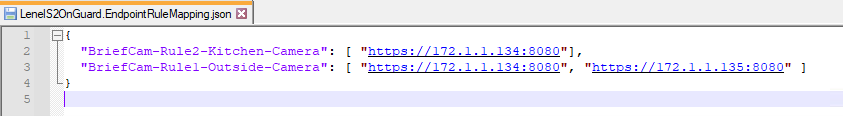

إعداد تعيين قاعدة نقطة النهاية
بشكل افتراضي، لن تقوم خدمة التنبيهات الفورية بإرسال تنبيهات إلى مجموعة OnGuardمثيلات .
لإرسال تنبيهات إلى OnGuardمثيل ، يجب تعيين اسم القاعدة OnGuardوحالات .
يتم ذلك في LenelS2OnGuard.EndpointRuleMapping.jsonملف الموجود في دليل مكون LenelS٢ OnGuard الإضافي.
يتمحور الملف مع أزواج المفاتيح والقيم ("key": "value") حيث:
  • مفتاح - اسم قاعدة RESPOND
  • القيمة - قائمة بنقاط OnGuardالنهاية (واحدة أو عدة نقاط)
على سبيل المثال:
{ "RespondRule1": [ "OnGuardInstanceEndpoint1", "OnGuardInstanceEndpoint2", "OnGuardInstanceEndpoint3" ], "RespondRule2": [ "OnGuardInstanceEndpoint1", "OnGuardInstanceEndpoint5" ], "RespondRule3": [ "OnGuardInstanceEndpoint2" ] }
بعد تحديث التعيين في ملف json، يجب إعادة تشغيل خدمة التنبيهات الفورية، حتى تتم إعادة تحميل التكوين الجديد.

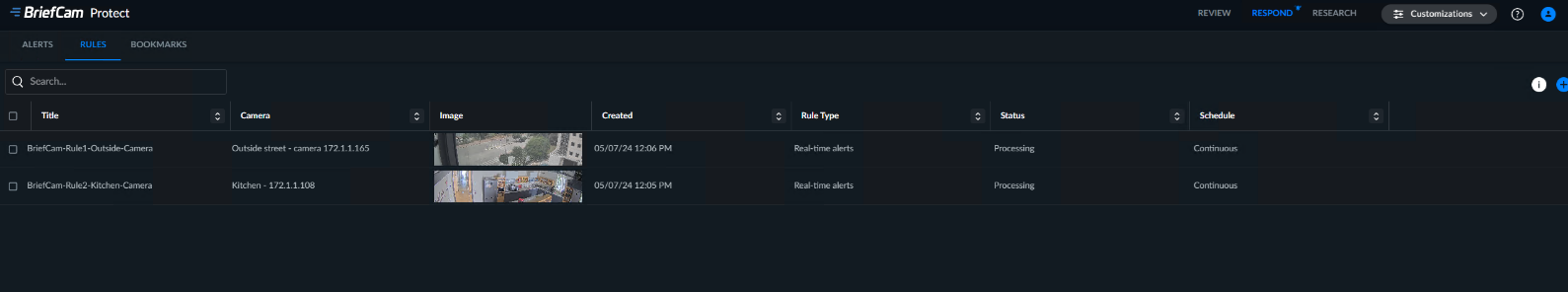

بمجرد البدء في تعيين القاعدة، سترسل خدمة التنبيهات الفورية التنبيهات من كل قاعدة RESPOND محددة إلى نقاط نهاية مثيل المحددة على التوالي.OnGuard

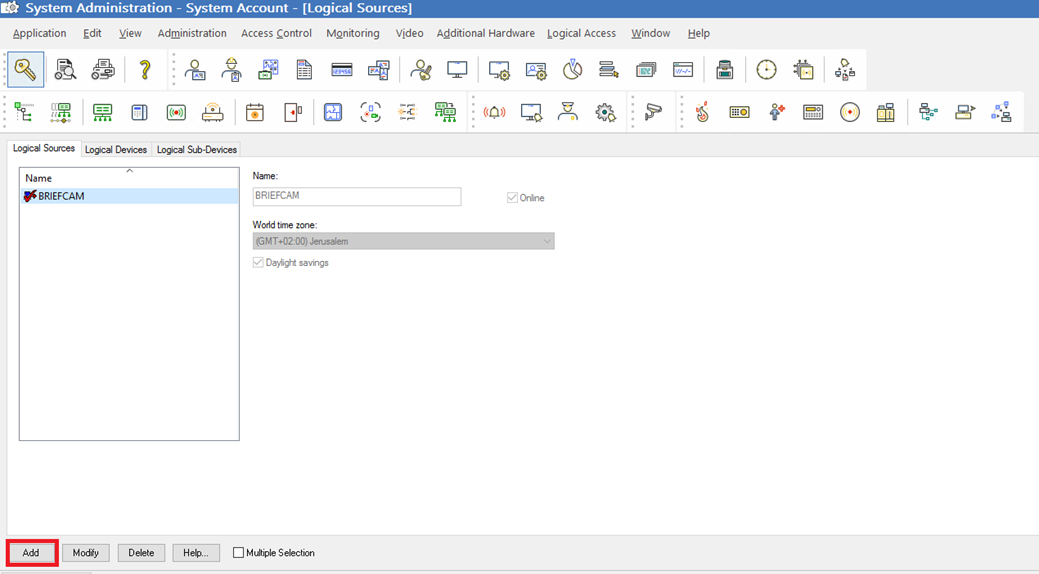

إنشاء مصدر منطقيOnGuard
يجب إنشاء مصدر BriefCamمنطقي على كل OnGuardمن المثيلات التي ستتلقى تنبيهات من BriefCam. هذا مطلوب لرسم خرائط التنبيهات الواردة.
لإنشاء مصدر OnGuardمنطقي :

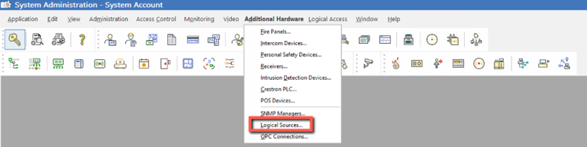

  1. قم بتسجيل الدخول إلى تطبيق إدارة OnGuardنظام .
  2. من قائمة الأجهزة الإضافية، حدد المصادر المنطقية.
  3. قم بإنشاء مصدر منطقي باسم BRIEFCAMوانقر فوق الزر إضافة.

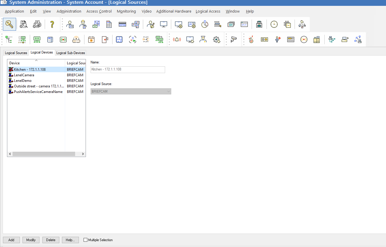

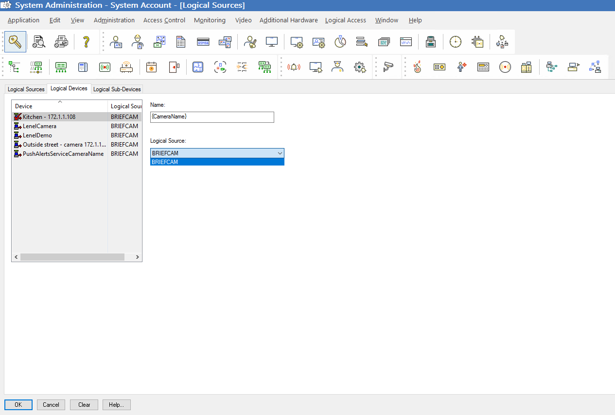

لإنشاء جهاز OnGuardمنطقي :
  3. افتح علامة التبويب الأجهزة المنطقية.
  4. في حقل الاسم، عين اسم الجهاز المنطقي على اسم الكاميرا المطلوب. لاحظ أن اسم الكاميرا يجب أن يكون هو نفسه الموجود في برنامج إدارة الفيديو (VMS).
  5. من حقل المصادر المنطقية، حدد المصدر BRIEFCAMالمنطقي .
  6. انقر فوق الزر إضافة.
