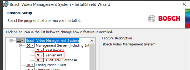

قبل تثبيت BoschSDK ومكونات BriefCam الإضافية، تأكد من ما يلي:
  • تم تثبيت واجهة برمجة تطبيقات BoschServer على كل من خوادم BoschManagement Server.
  • تقوم واجهة برمجة تطبيقات الخادم بالتنصت على المنفذ ٥٣٩٩.
  • BriefCam لديه حق الوصول إلى الجهاز / الأجهزة والمنفذ ٥٣٩٩ حيث تم تثبيت Server API.

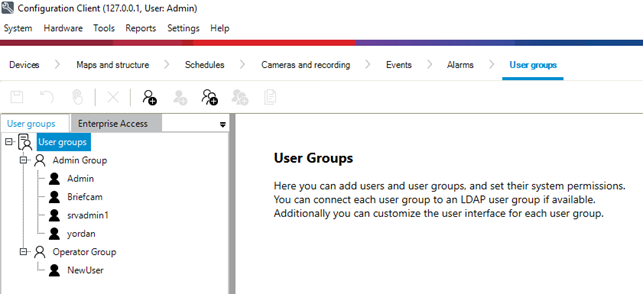

Bosch بيانات اعتماد مستخدم مسؤول VMS
بيانات الاعتماد هذه متوفرة في: مجموعات المستخدمين > مجموعات المشرفين.

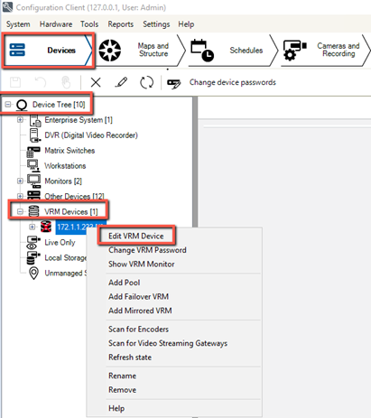

Bosch بيانات اعتماد حساب خدمة VRM
بيانات الاعتماد هذه متوفرة في: الأجهزة > شجرة الأجهزة > أجهزة VRM > VRM معينة.
  1. انقر بزر الماوس الأيمن فوق VRM المطلوب.
  2. حدد تحرير جهاز VRM.
  3. لرؤية كلمة المرور، انقر فوق خانة الاختيار إظهار كلمات المرور.

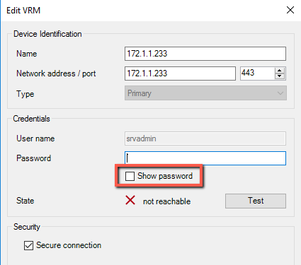

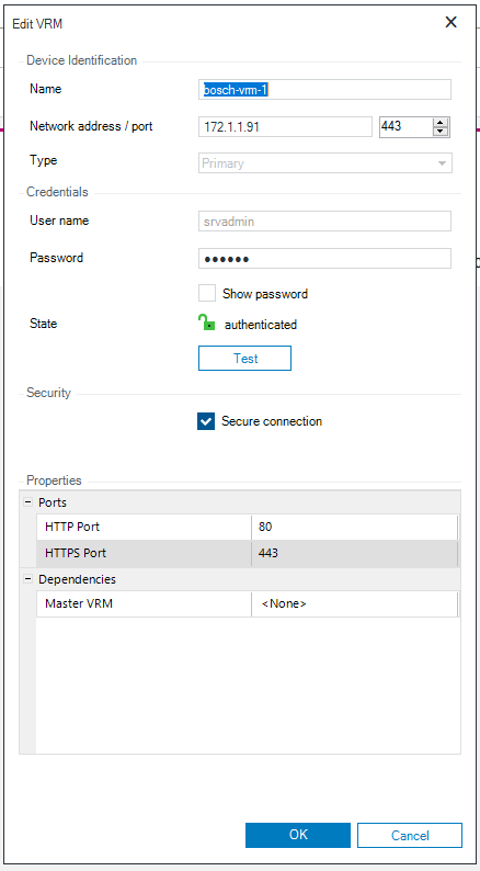

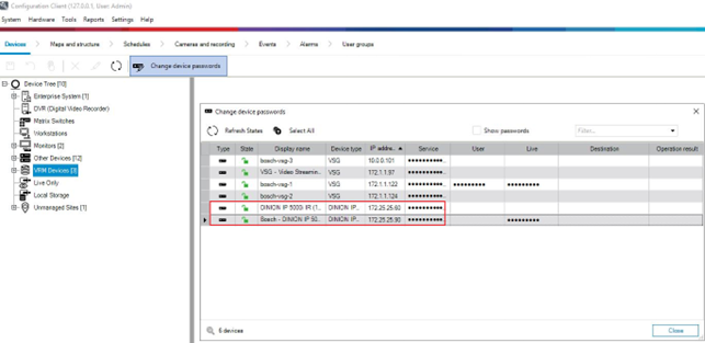

Bosch بيانات اعتماد حساب خدمة جهاز VRM
تتوفر بيانات الاعتماد هذه في: الأجهزة > شجرة الأجهزة > أجهزة VRM > جهاز VRM محدد (Boschكاميرات ).
  1. حدد جهاز VRM وانقر فوق علامة التبويب تغيير كلمات مرور الجهاز.
  2. لرؤية كلمة المرور، انقر فوق خانة الاختيار إظهار كلمات المرور.

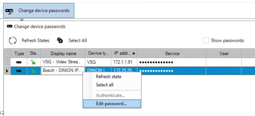

Bosch بيانات اعتماد حساب خدمة VSG
بيانات الاعتماد هذه متوفرة في: الأجهزة > شجرة الأجهزة > أجهزة VRM > خدمة VSG (VSG ONVIF) المحددة.
  1. حدد VSG وانقر على تغيير كلمات مرور الجهاز.

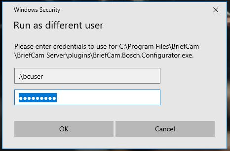

  2. انتقل إلى {BriefCamServerDirectory}/plugins، وانقر بزر الماوس BriefCam.Bosch.Configurator.exeالأيمن وحدد تشغيل كمستخدم مختلف.لتمكين البث المباشر، ستقوم بتشغيل BriefCam BoschConfigurator على كل خادم VServer وجهاز Alert Processing Server.
  3. أدخل بيانات الاعتماد لمستخدم Windows الذي يقوم بتشغيل خدمات BriefCam. عادة ما يكون هذا هو مستخدم المتصفح الافتراضي.

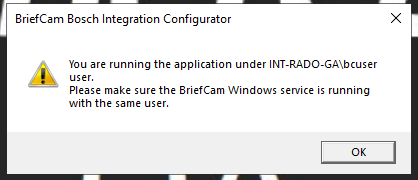

    عند بدء التطبيق بنجاح، يجب أن ترى مطالبة تؤكد استخدام المستخدم المحدد.

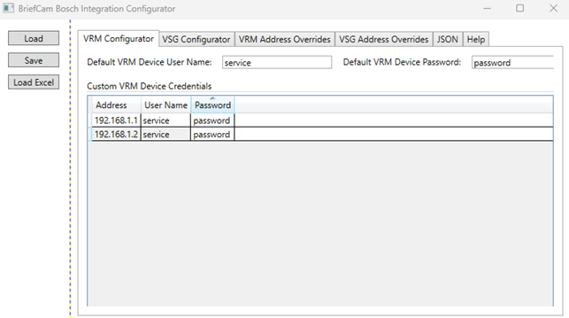

  4. انقر فوق الزر تحميل لتحميل بيانات التكوين الموجودة، أو في حالة عدم وجود بيانات، قم بإنشاء ملف بيانات تكوين جديد.
  5. إذا لم تكن هناك بيانات، فاملأ علامات التبويب المتعددة في BriefCam BoschIntegration Configurator.
    يجب نسخ بيانات JSON وتوزيعها على جميع الأجهزة التي ستقوم بتشغيل خدمات BriefCam والمكون Boschالإضافي .
    1. مكون VRM - تستخدم علامة التبويب هذه لإعداد بيانات الاعتماد الافتراضية والمخصصة لجميع الكاميرات المضافة كأجهزة VRM (Boschالكاميرات ). للعثور على بيانات الاعتماد هذه، راجع قسم بيانات اعتماد حساب خدمة جهاز Bosch VRM في موضوع تكامل Bosch.
    2. مكون VRM - تستخدم علامة التبويب هذه لإعداد بيانات الاعتماد الافتراضية والمخصصة لجميع الكاميرات المضافة كأجهزة VRM (Boschالكاميرات ). للعثور على بيانات الاعتماد هذه، راجع قسم بيانات اعتماد حساب خدمة جهاز Bosch VRM في موضوع تكامل Bosch.

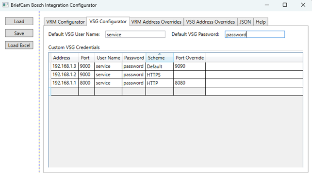

    3. VSG Configurator - تستخدم علامة التبويب هذه لإعداد بيانات الاعتماد الافتراضية والمخصصة لجميع مثيلات VSG Server. للعثور على بيانات الاعتماد هذه، راجع قسم بيانات اعتماد حساب خدمة Bosch VSG في موضوع تكامل Bosch. عند النقر فوق حفظ، يتم الالتزام بالتكوينات في ملف configuration.data وتشفيرها.
      ملاحظة
      يلزم وجود تجاوزات العناوين لدعم الكاميرات متعددة أدوات الاستشعار.

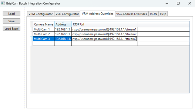

    4. تجاوزات عنوان VRM - تستخدم علامة التبويب هذه لإعداد عنوان RTSP تجاوز صريح لاسم كاميرا VRM معين.
      لكل بث، من كاميرا متعددة أدوات الاستشعار، يجب تحديد صف باستخدام اسم الكاميرا، وعنوان الكاميرا، وعنوان URL RTSP الصالح.
      يجب أن تكون أسماء الكاميرات كما هي معروضة بالضبط في VMS. أي مسافات لاحقة أو بداية، على سبيل المثال، لن تتطابق مع اسم الكاميرا.
      يجب أن تحتوي عناوين URL ل RTSP على بيانات اعتماد مضمنة في عنوان URL، إذا كان RTSP آمنا.
      سيتم استخدام عناوين URL التي تم تجاوزها عندما يطلب BriefCam عناوين URL للدفق المباشر لكاميرات محددة.

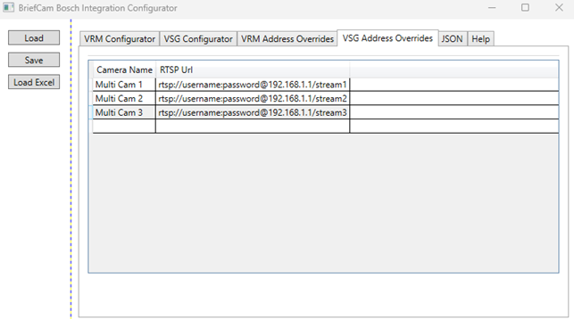

    5. تجاوزات عنوان VSG - تستخدم علامة التبويب هذه لإعداد عنوان RTSP تجاوز صريح لاسم كاميرا VRM معين.

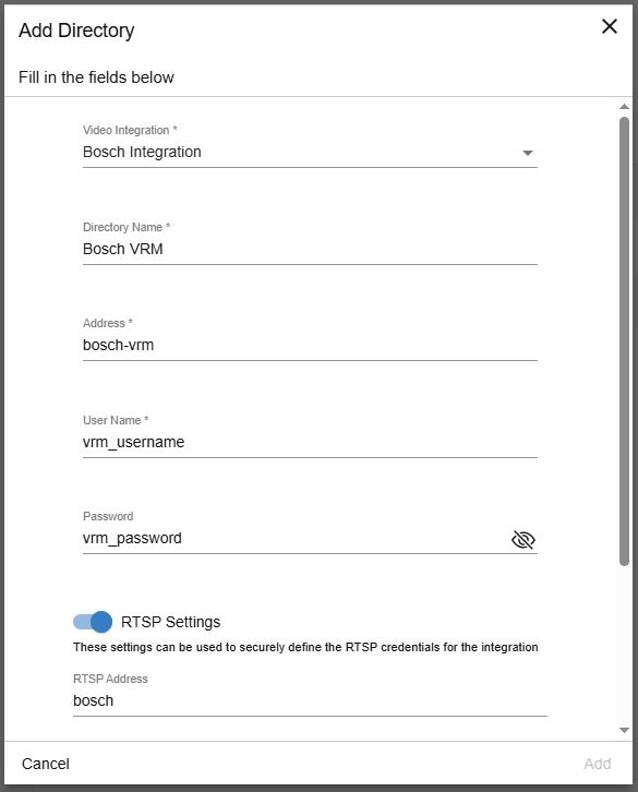

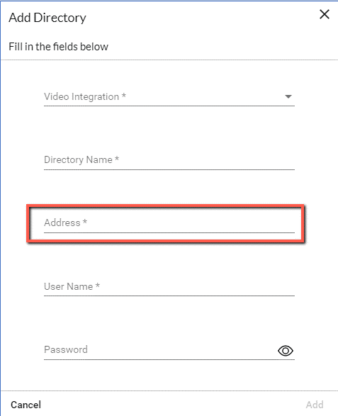

الاتصال ببرنامج إدارة الفيديو VMS من Bosch
  1. في BriefCam Administrator Console، افتح قسم إدارة الكاميرا.
  2. انقر على زر إضافة دليل.
  3. من حقل تكامل الفيديو، حدد تكامل Bosch
  4. في حقل اسم الدليل، أدخل اسما.
  5. في حقول العنوان، واسم المستخدم، وكلمة المرور، أدخل بيانات اعتماد حساب خدمة Bosch VRM.
  6. قم بتمكين تبديل إعدادات RTSP.
  7. في قسم إعدادات RTSP، أدخل بيانات اعتماد مستخدم مسؤول برنامج إدارة الفيديو من Bosch.
  8. انقر فوق إضافة.

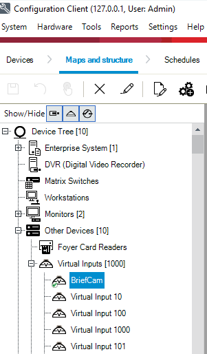

افتح عميل Boschتكوين وقم بما يلي:

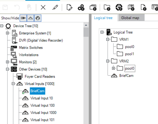

  1. الانتقال إلى الخرائط والبنية.
  2. من شجرة الأجهزة، انتقل إلى الأجهزة الأخرى -> الإدخالات الافتراضية.
  3. أعد تسمية أحد الإدخالات الافتراضية المتاحة أو أضف إدخالا جديدا، مثل الإدخال الافتراضي إلى BriefCam. سيتم استلام جميع تنبيهات RESPOND في هذا الإدخال الافتراضي المسمى .BriefCam
  4. قم بسحب وإسقاط الإدخال الظاهري المعاد تسميته إلى الشجرة المنطقية.
  5. احفظ التغييرات.
إذا لم تكن هناك إدخالات افتراضية متاحة، فقم بما يلي:
  1. انتقل إلى شجرة الأجهزة.
  2. الانتقال إلى أجهزة أخرى -> الإدخالات الافتراضية.
  3. انقر فوق زر إضافة إدخالات وأضف إدخالا افتراضيا جديدا يحمل الاسم BriefCam. سيتم استلام جميع تنبيهات RESPOND في هذا الإدخال الافتراضي المسمى .BriefCam
  4. الانتقال إلى الخرائط والبنية.
  5. من شجرة الأجهزة، انتقل إلى الأجهزة الأخرى -> الإدخالات الافتراضية.
  6. قم بسحب وإسقاط الإدخال الظاهري المعاد تسميته إلى الشجرة المنطقية.

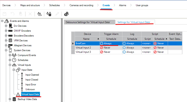

  7. الانتقال إلى الأحداث.
  8. من شجرة الأجهزة، انتقل إلى الأجهزة الأخرى -> الإدخالات الافتراضية -> حالة الإدخال -> بيانات الإدخال الافتراضية.
  9. حدد الإعدادات لعلامة التبويب بيانات الإدخال الظاهري.
  10. اضبط جدول تشغيل الإنذار على الوضع دائماللإدخال الظاهري المضاف حديثا المسمى .BriefCam
  11. احفظ التغييرات.

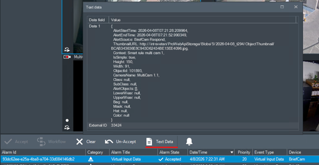

في عميل المشغل، ستبدو الإنذارات مشابهة للصورة أدناه.
عندما يحوم المشغل فوق حقل البيانات، سيظهر نص الإنذار.
أو إذا حدد المشغل إنذارا وانقر على زر بيانات النص، فسيتم عرض نافذة منبثقة مع نص الإنذار.
عمود المعرف الخارجي هو معرف الإنذار قيد .BriefCam
عمود الأجهزة هو جهاز الإدخال الظاهري الذي تم إعداده في الخطوات السابقة.

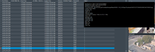

عمود المعرف الخارجي هو معرف الإنذار في BriefCam.
عمود الأجهزة هو جهاز الإدخال الافتراضي الذي تم إعداده في الخطوات السابقة.

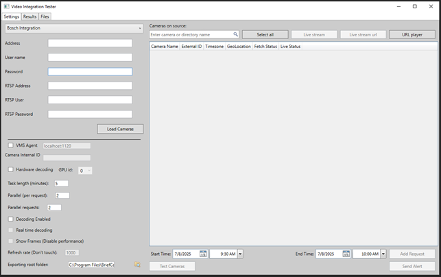

استكشاف الأخطاء وإصلاحها مع Custom Version Video Integration Tester
هناك إصدار مخصص من Video Integration Tester (VIT) يدعم المكون Boschالإضافي . سيوفر هذا القدرة على استكشاف أخطاء تسجيل الفيديو وعمليات البث المباشر والوظائف العامة للمكون الإضافي Boschوإصلاحها.
يمكنه توفير بيانات اعتماد RTSP والعمل مع تنفيذ المكون Boschالإضافي .
  1. قم بتشغيل VIT كمستخدم BriefCam Service لتمكين فك تشفير ملف configuration.data.
  2. استخدم نفس بيانات اعتماد VRM وVMS التي تم تكوينها في لضمان الوصول BriefCam Administrator Consoleوالمصادقة بشكل متسق.

  5. في شاشة تحرير VRM، حدد خانة الاختيار إظهار كلمة المرور. يجب استخدام اسم المستخدم (srvadmin) وكلمة المرور التي قمت بتعيينها هنا للاتصال ب BoschVMS واسترداد الكاميرات وتصدير الفيديو.

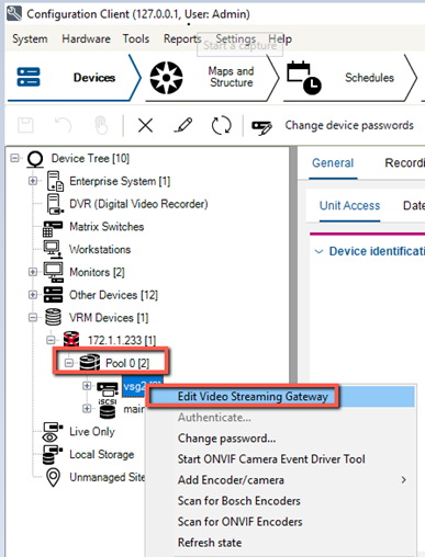

  6. انتقل إلى أجهزة VRM، وVRM الرئيسي، وPool ٠.

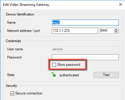

  7. انقر بزر الماوس الأيمن على بوابة بث الفيديو ( vsg2في الصورة أدناه) وحدد تحرير Video Streaming Gateway.
  8. في شاشة تحرير Video Streaming Gateway، حدد خانة الاختيار إظهار كلمة المرور.

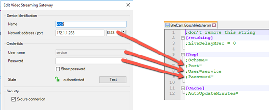

تمكين بث الفيديو المباشر ل ١١Bosch

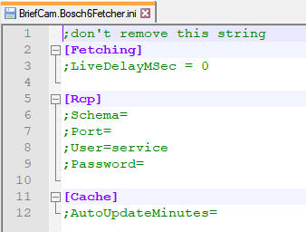

لتمكين بث الفيديو المباشر Bosch١١، قم بإجراء التغييرات التالية في ملف BriefCam.Bosch٦Fetcher.ini:
  1. تأكد من Userضبط إعداد على service.. بالنسبة Boschللإصدارات السابقة، لا تغير هذا الإعداد.
  2. User Nameفي Passwordوإعدادات ، أدخل كلمة المرور من شاشة تحرير Video Streaming Gateway (كما هو موضح في الصورة أدناه).
    ملاحظة
    ستعمل جميع الكاميرات التي تم تكوينها في VMS باسم المستخدم وكلمة المرور مع دفق الفيديو المباشر.
  3. في Portإعداد ، أدخل المنفذ من حقل منفذ الشبكة من شاشة تحرير Video Streaming Gateway (كما هو موضح في الصورة أدناه).
  4. في حالة إلغاء تحديد خانة الاختيار الاتصال الآمن في الشاشة أعلاه، قم بتعيين Schemaإعداد على .http
  5. أدخل القسم التالي لملف .ini واملأ بيانات الاعتماد:
    [Live] OnvifUser=service OnvifPassword=xxxxxxxxxxxxxxx
  6. أزل الفاصلة المنقوطة قبل أي إعداد قمت بتغييره.

Bosch الإعدادات في BriefCam
يتضمن BriefCam.Bosch6Fetcher.iniملف (الموجود افتراضيا في C:\Program Files\BriefCam\BriefCam Server\plugins) الإعدادات التالية:
إعداد
الوصف
LiveDelayMsec
عند تكوين وحدة RESPOND لاستخدام Boschكاميرات ، لا يتم تسليم الطابع الزمني كجزء من دفق RTSP. نتيجة لذلك، يستخدم BriefCam وقت النظام المحلي كوقت الدفق مطروحا منه تأخر زمني قابل للتكوين لتمثيل وقت استجابة الشبكة والأنظمة. يمكن تكوين هذا الفارق الزمني في LiveDelayMSecإعداد (الافتراضي هو 0، مما يعني عدم وجود تأخير).
Schema
تعيين المخطط المراد استخدامه: httpأو https(افتراضي). هذا الإعداد مناسب فقط Bosch١١.
Port
منفذ بوابة بث الفيديو. الافتراضي هو 8443. هذا الإعداد مناسب فقط ل Bosch١١.
User
اسم المستخدم لبوابة بث الفيديو. بالنسبة Bosch١١ وما بعدها، اضبط هذا الإعداد الفاصلة serviceالمنقوطة وإزالتها. هذا الإعداد مناسب فقط Bosch١١.
Password
كلمة مرور بوابة بث الفيديو للمستخدم. بالنسبة Bosch١١ وما بعدها، عين كلمة مرور وأزل الفاصلة المنقوطة. تذكر أنك بحاجة إلى استخدام نفس كلمة المرور ل VSG وجميع أجهزة VRM. هذا الإعداد مناسب فقط Bosch١١.
AutoUpdateMinutes
كم مرة في دقائق للتحقق مما إذا تم إجراء تغيير على تكوين كاميرا ONVIF وتحديث ذاكرة التخزين المؤقت.
