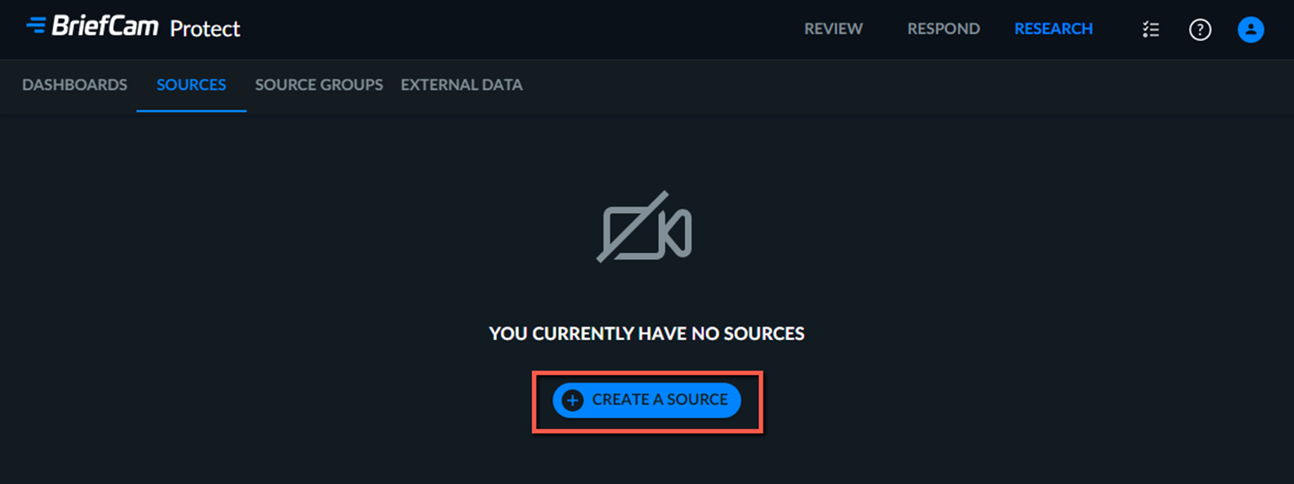

  1. 單擊“創建源”按鈕。

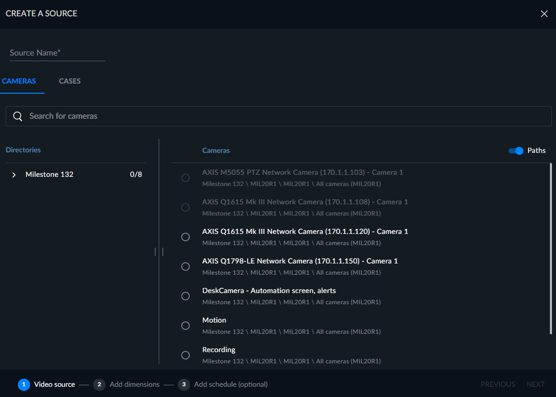

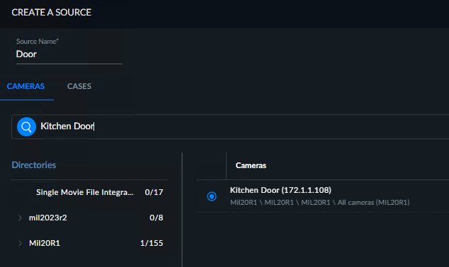

  2. 為來源命名。來源名稱必須是唯一的。
  3. 選取視訊來源,攝影機或外殼。
    如果選取攝影機,您可以設定單一攝影機的來源(尚未與其他來源關聯)。如果攝影機已新增至其他來源,則會呈現灰色。
    如果選擇“案例”,則可以使用REVIEW案例中的視頻文件配置源,包括與您共享的案例。請注意,此功能不適用於攝影機來源。因此,如果您無法選擇案例,這是因為沒有與案例相關的上傳文件或上傳的文件未成功處理。

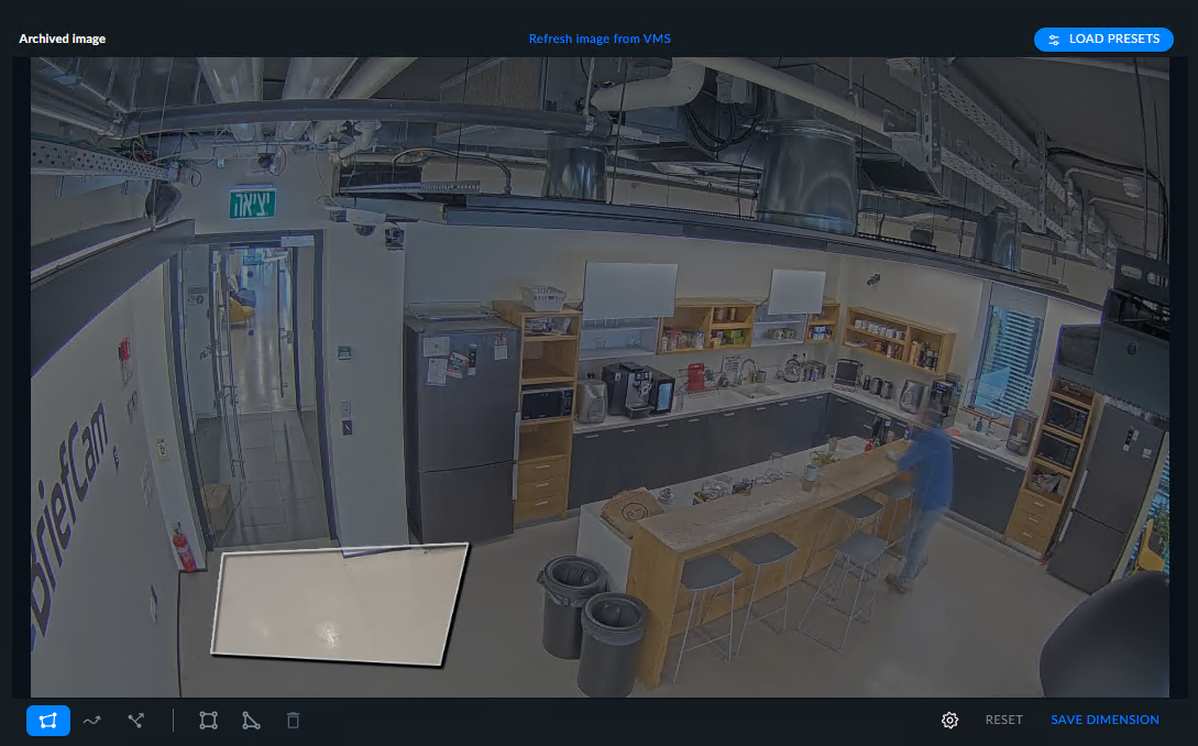

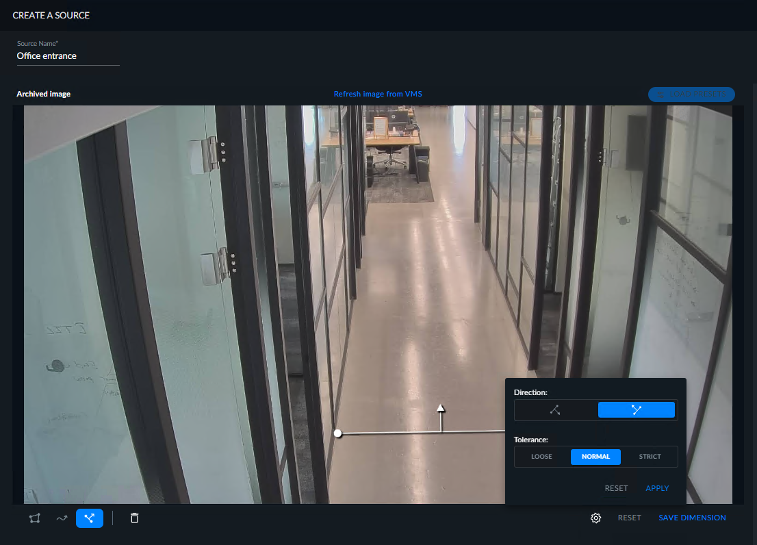

  4. 在下一個屏幕中,您可以單擊“下一步”或首先設置自定義尺寸。可以使用在REVIEW模塊中定義的預設(有關詳細信息,請參閱使用REVIEW預設部分)或從以下維類型中進行選擇:
    • 區域–計算進入一個或多個使用者定義區域的物件數量。區域可以設置為三邊(三角形)或四邊(正方形)多邊形區域。按一下“包含/排除”按鈕,選擇計算區域中包含的物件數量,還是從區域中排除的物件數量。
    • 路徑–計算沿一條或多條使用者定義路徑行進的物件數量。
    • 越線–計算在預先定義方向上越過線的物件數量。
    您可以透過按一下齒輪Area gear icon.png圖示並設定最短持續時間時間,來設定“路徑”或“區域中的持續時間”。例如,通過將持續時間設置為10秒,您可以計算路徑中持續時間至少為10秒的對象數。
    覆蓋容錯設定(低、中、高)也可套用至“區域”、“路徑”或“越線”設定(預設值為“中”)。高涵蓋容錯層級將導致僅包含與繪製的路徑、區域或越線非常接近的物件,而低涵蓋容錯設定將導致包含僅大致遵循已定義路徑、區域或越線的其他物件。
    請注意,顯示的影像是歸檔影像(如影像左上角所示)。由於視訊管理軟體的緣故,從攝影機取得新影像可能需要一些時間,因此會顯示歸檔影像。處理串流時,預設每五分鐘儲存一次背景影像–設定規則/維度時暫時使用最新的背景影像。可以在OX.ini文件的參BGImageGenerationIntervalMinutes數中更改默認的5分鐘時間。如果有更新的圖像可用,您可以單擊左上角的“從VMS刷新圖像”按鈕。
  5. 按一下“套用”。

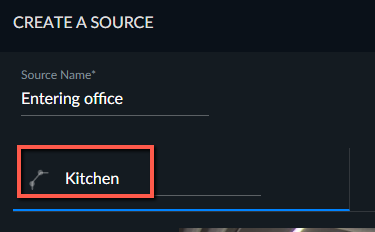

  6. 單擊“保存維”併為自定義維命名(此名稱對於源而言必須是唯一的)。
  7. 按一下儲存。
    命名後,自定義尺寸將出現在左上角。

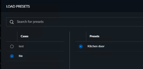

使用REVIEW預設點

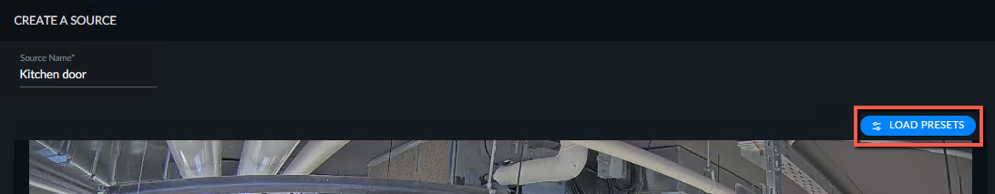

如果您在REVIEW模組中建立包含場景篩選器(區域、路徑或越線)的預設點,則可在建立RESEARCH自訂維度時使用它。
  1. 創建源並選擇REVIEW模塊中使用的相同攝像機。
  2. 單擊“加載預設”按鈕。
  3. 選擇包含預設點的案例,然後選擇預設點。
  4. 單擊應用,然後單擊確認。

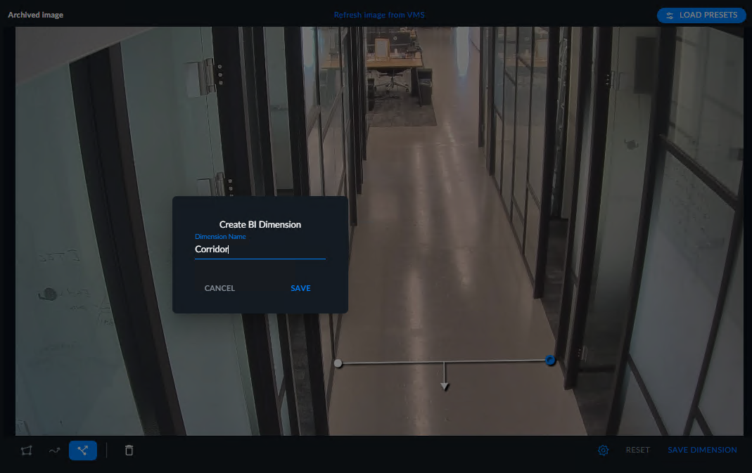

  5. 屏幕上會出現在REVIEW模塊中創建的場景過濾器。單擊“保存維”。
  6. 為維指定名稱並單擊“保存”。
  7. 單擊“下一步”並添加一個計劃(如上節所述)。

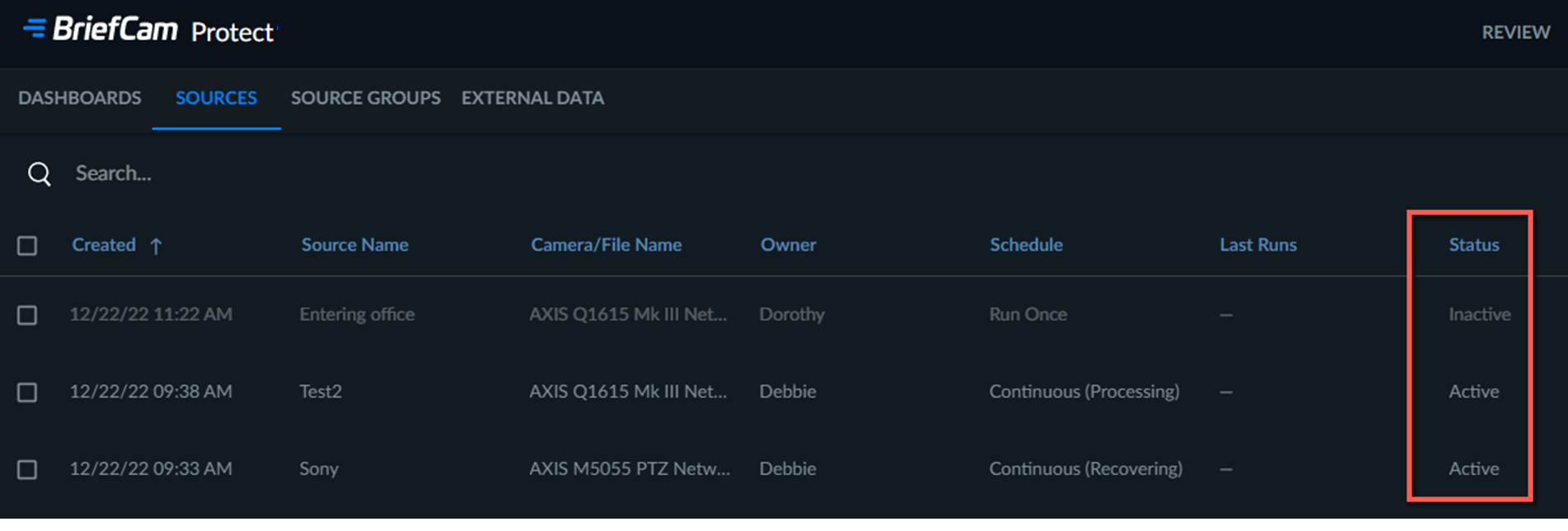

狀態
在源選項卡中,每個源的計劃狀態顯示為以下之一:
  • 活躍–由用戶(或調度程序)激活,運行無誤。對於處於活動狀態的連續計劃,附加信息將顯示在括號中:處理、排隊或恢復。
  • 非活躍–由使用者或排程器停用。
您可以透過將游標停在來源上並按一下“停用”Disable icon.png或“啟用”按Enable icon.png鈕來變更來源的狀態。
如果禁用RESEARCH源,則其所有計劃任務區域也將禁用。

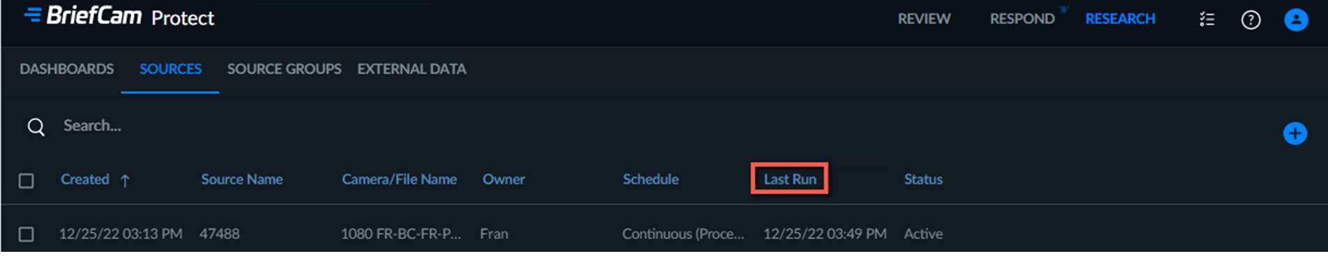

上次執行來源
您可以從兩個位置獲取有關源代碼在RESEARCH平台中運行的時間的信息。
  1. 在源選項卡的“上次運行”列中,可以查看上一次處理源數據的時間。

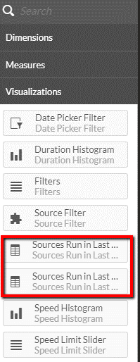

  2. 在儀表板中,您可以從主項的可視化部分添加“前30天的源運行”或“前30天的源運行”(按小時)表,以監控每個源和日期加載到BI平台的對象數。

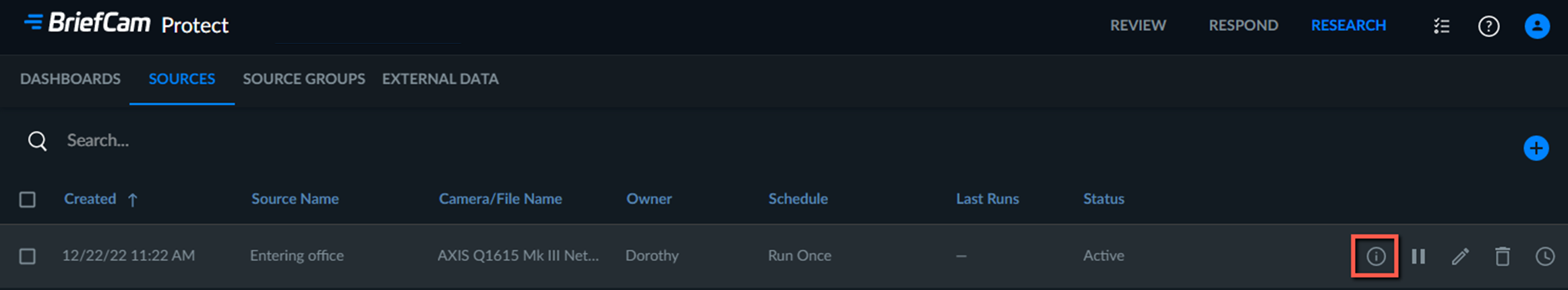

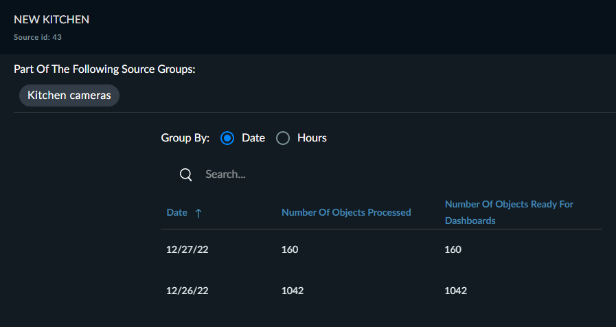

來源資訊
您可以通過點擊信息圖標獲取有關向RESEARCH平台加載數據的信息。
出現的表列出了與源相關的所有組,並包括過去30天的有關為源處理的對象數與準備上載到RESEARCH模塊中儀表板的對象數的信息。該表可以按日期或小時進行分組,並且每列可以進行排序。搜尋也可用。
