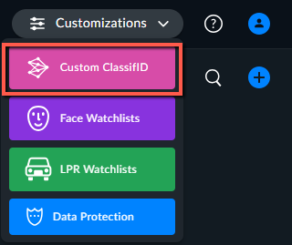

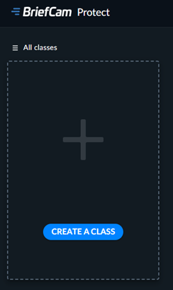

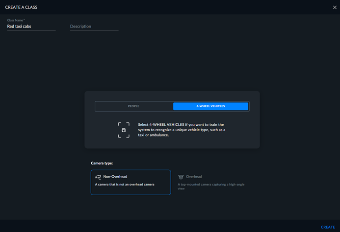

創建類的步驟
  1. 從自定義菜單中,選擇Custom ClassifID選項。
  2. 單擊“創建類”按鈕。
  3. 為類提供一個名稱。該名稱必須是唯一的,不應與任何內置類(如“女性”或“卡車”)相同,包括內置類的翻譯名稱(如德語中的“男性”)。
  4. 選取您要訓練的是人員類型還是車輛類型。
  5. 選取攝影機是非俯視攝影機還是俯視攝影機。
  6. 單擊“創建”按鈕。

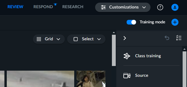

  1. 打開REVIEW模塊。

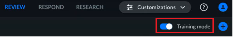

  2. 在屏幕的右上角,打開訓練模式開關。
  3. 選擇能夠很好地表示要訓練的類的對象。請記住以下幾點:
    1. 在訓練人員類時,強烈建議按人員及其所有子類篩選。
    2. 在訓練基於車輛的類時,強烈建議在其他車輛中選擇以下子類:汽車、皮卡、廂型車、卡車和Bus。請勿選取其他子篩選器。
    3. 瀏覽目前頁面上顯示的所有物件,並選取您要新增至正在訓練的特定自訂類別中的物件,務必仔細檢視您的選項。
      請務必檢閱頁面上的所有物件,因為所有未選取的物件都會新增到否定類別中。例如,如果您有“黃色出租車”類,則您選擇的所有項目將添加到此類,而您未選擇的所有項目將添加到“無黃色出租車”類。如上文“所需示例數”部分所述,建議選擇至少100個正(匹配)對象以獲得最佳結果。同樣重要的是,還要有負面的例子,這是正確訓練類所需要的。
注意
請務必在移至其他頁面之前,選取並套用選項。
提示
為了確保您有足夠數量的正面和負面示例,特別是在創建非常具體的類時,請嘗試以下操作:
  1. 篩選偵測到的物件以協助尋找正面範例。例如,如果您正在尋找來自特定旅游公司的巴士,僅按巴士篩選。
  2. 查找要添加到類的對象,將其添加到外觀相似性過濾器,然後單擊應用。
  3. 標記至少100個正面示例,確保單擊每個頁面的應用。
  4. 將所有四輪車輛添加到過濾器中,如汽車、皮卡、廂型車、卡車和Bus。
  5. 在至少另外三個頁面上查找正面範例的實例,並在每個頁面上單擊“應用”。這將確保你得到各種負面的例子,這是正確訓練課程所需BriefCam要的。
    如果您不確定如何對對象(類的一部分或非部分)進行分類,請播放對象剪輯以更好地查看對象,然後決定是否將其添加到類中。如果您確定它可能是類的一部分,則將其添加到類中。
  6. 單擊“Class training(課堂訓練)”選項。
  7. 選擇要訓練的類,然後單擊應用。
如果有其他頁面,如果要向類添加其他對象,可以繼續下一頁。完成每個頁面的設置後,單擊“應用”。

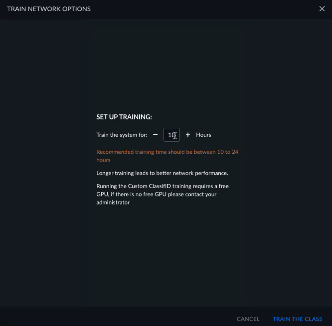

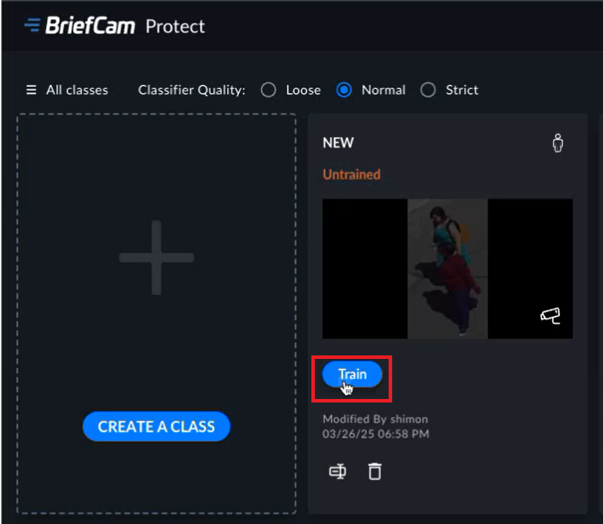

  1. 在主屏幕中,單擊要訓練的類的“訓練”按鈕。
  2. 定義設定系統的小時數。
  3. 單擊“TRAIN THE CLASS(訓練類)”按鈕。
