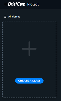

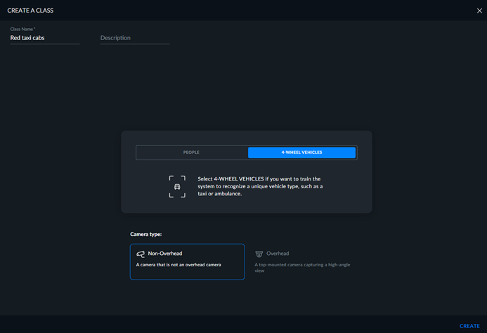

Sınıf Oluşturma Adımları

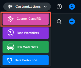

  1. Özelleştirmeler menüsünden Custom ClassifID seçeneğini seçin.
  2. SINIF OLUŞTUR düğmesini tıklatın.
  3. Sınıfa bir isim verin. Adın eşsiz olması ve tümleşik sınıfların tercüme edilmiş adları (Almanca'da "erkek" gibi) dahil olmak üzere tümleşik sınıfların ("kadın" veya "kamyon" gibi) herhangi biriyle aynı olmaması gerekir.
  4. Bir kişi türünü mü yoksa aracı mı eğiteceğinizi seçin.
  5. Kameranın tepegöz olmayan bir kamera mı yoksa tepegöz kamerası mı olduğunu seçin.
  6. OLUŞTUR düğmesini tıklatın.
Not
Özel sınıfların sayısının 15 ile sınırlandırılması önerilir.

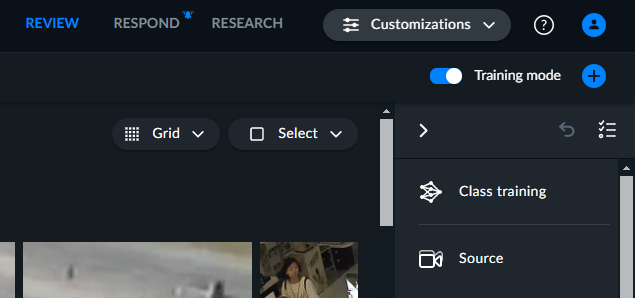

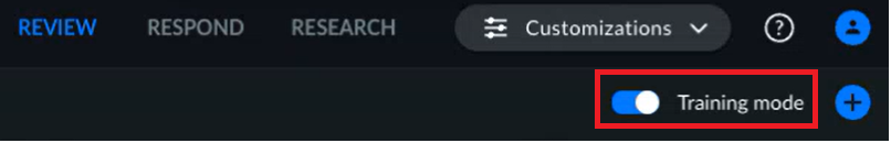

  1. REVIEW modülünü açın.
  2. Ekranın sağ üst köşesinde Eğitim moduna geçin.

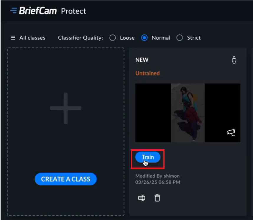

  1. Ana ekrandan, eğitmek istediğiniz sınıfın Eğit düğmesine tıklayın.

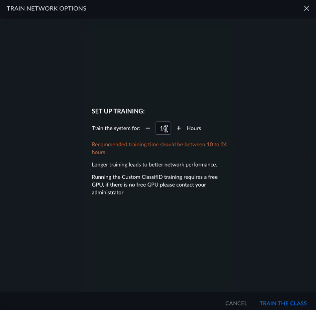

  2. Sistemi kurmak için gereken saat sayısını tanımlayın.
  3. SINIFI EĞİT düğmesini tıklatın.
