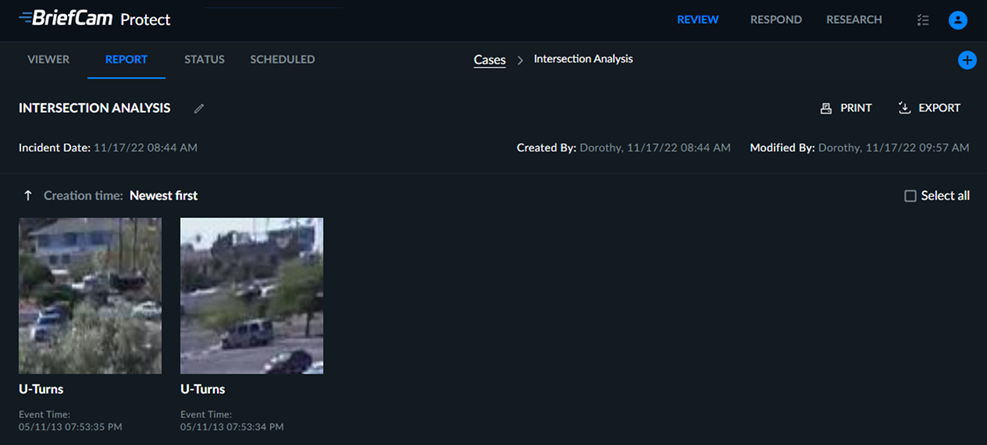

Fallresultaten kan sammanfattas i kortfattade rapporter med alla relevanta utställningsföremål.
För att visa rapporter, gå till REVIEW-modulens flik RAPPORT.
Rapporter innehåller en skiftlägestitel och -beskrivning samt bokmärkesminiatyrer för alla objekt och visuella lagerbilder som lagts till via knappen Lägg till i rapport (Add to Report icon.png), var och en med en titel och beskrivning (anges när objekt läggs till i rapporten på fliken VISNINGSPROGRAM). Hovra över bokmärkesminiatyrer för att visa markerings-, redigerings- och uppspelningsknappar.

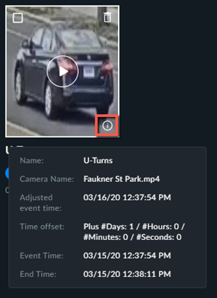

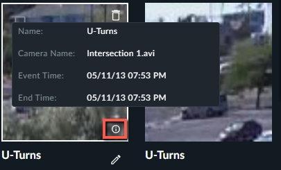

Du kan se information om bokmärket (se bilden nedan) genom att hovra över informationsikonen.

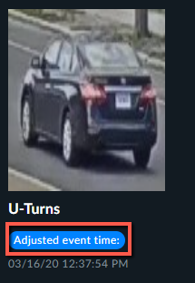

Om videotiden justerades på fliken STATUS ser du den justerade tiden i stället för händelsetiden.
Varje bokmärke som innehåller justerad tid visar den istället för händelsetid. Om en justering lades till efter att bokmärket skapades, visar bokmärket inte tidsjusteringen.

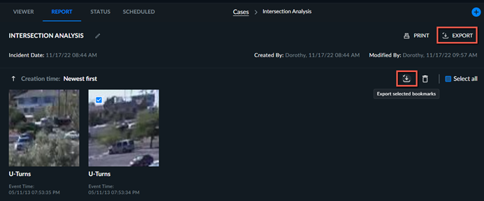

Du kan exportera bokmärken genom att markera ett eller fler bokmärken eller genom att markera alla bokmärken på den aktuella sidan och sedan klicka på exportikonen ( Export with text icon.png ) till höger på fliken Rapport.
Du kan också exportera de markerade bokmärkena genom att klicka på ikonen för export bredvid ikonen för radering.
När ett objekt exporteras skapas en zip-fil som innehåller de markerade objektens originalvideo, närbild, klipp och miniatyrbild. När ett visuellt lager exporteras skapas en zip-fil som innehåller en jpg av det visuella lagret.

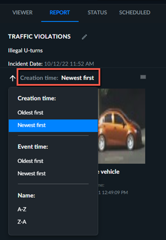

Du kan arrangera om bokmärkena efter skapandetid, händelsetid eller namn genom att klicka på den ordning som för närvarande är vald (markerad i rött i bilden nedan)
Du kan också klicka på pilknappen för att byta ordning.
