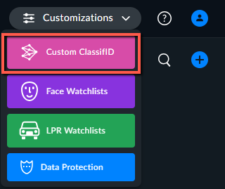

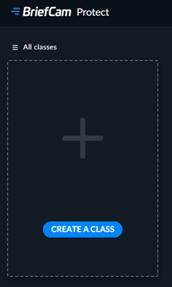

  1. Från menyn Anpassningar, välj alternativet Custom ClassifID.

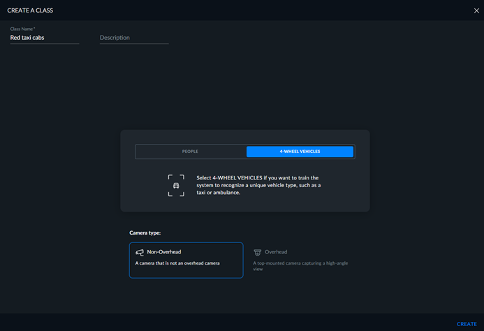

  2. Klicka på knappen SKAPA EN KLASS.
  3. Ge klassen ett namn. Namnet måste vara unikt och bör inte vara samma som någon av de inbyggda klasserna (såsom ”kvinna” eller ”lastbil”) inklusive översatta namn på inbyggda klasser (såsom ”man” på tyska).
  4. Välj om du ska utbilda en typ av person eller fordon.
  5. Välj om kameran är en icke takmonterad kamera eller en takmonterad kamera.
  6. Klicka på knappen SKAPA.

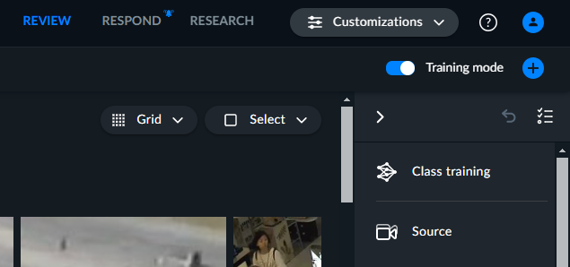

  1. Öppna REVIEW-modulen.

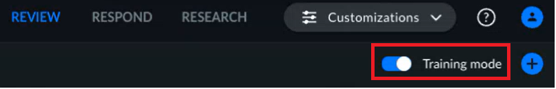

  2. Överst till höger på skärmen, aktivera växlingsknappen Träningsläge.

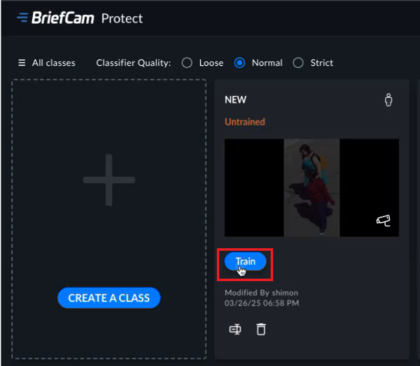

  1. Från huvudskärmen, klicka på knappen Träna för den klass du vill träna.

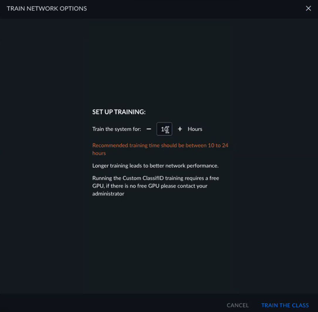

  2. Ange hur många timmar systemet ska konfigureras.
  3. Klicka på knappen TRÄNA KLASSEN.
