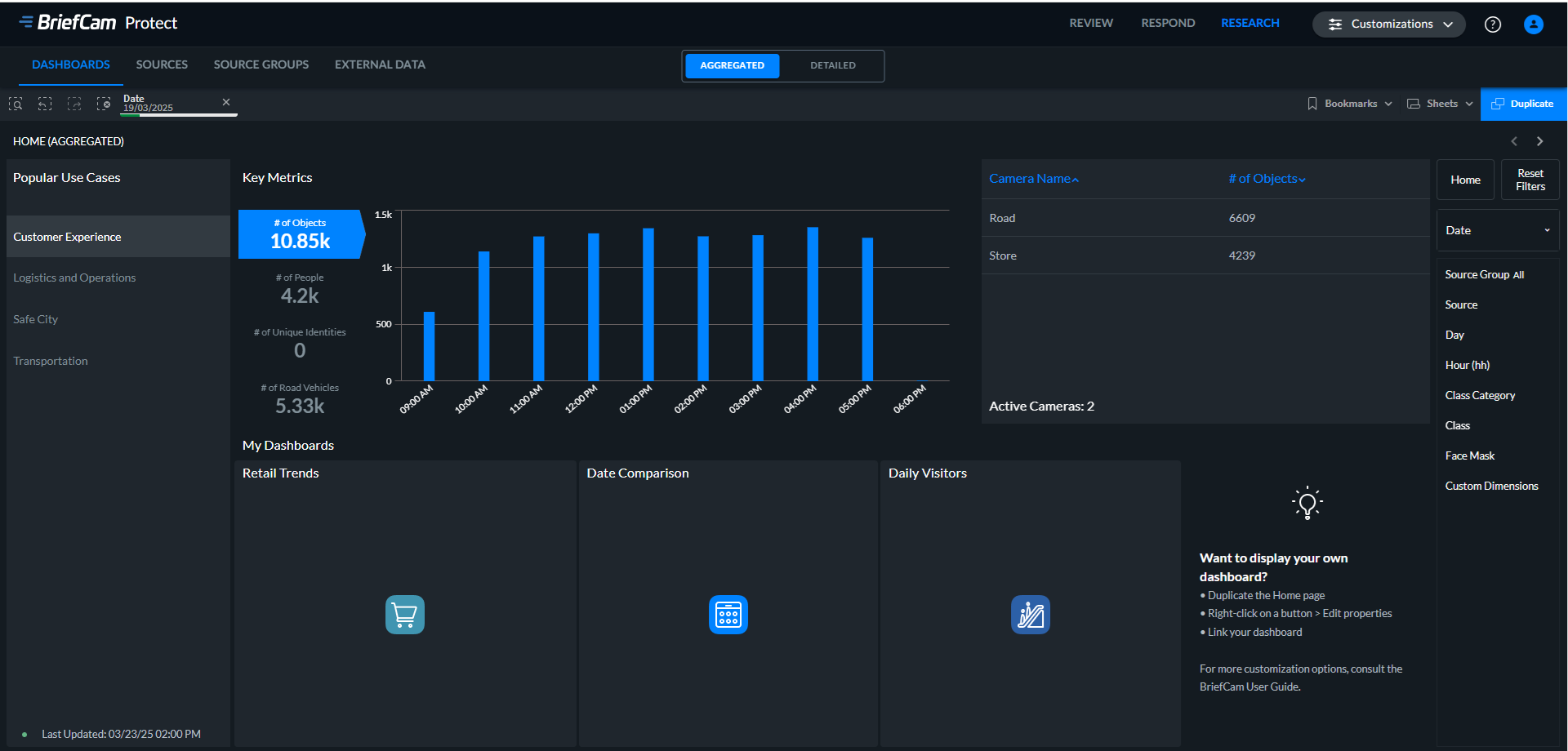

Ecran de start RESEARCH
Când faceți clic pe fila RESEARCH, veți vedea ecranul de întâmpinare RESEARCH, care vă permite să comutați între diferite versiuni ale paginii de pornire personalizate pentru cazuri de utilizare specifice, inclusiv experiența clientului, operațiunile, orașul sigur și transportul. Pe acest ecran veți găsi, de asemenea, metrici cheie comune, camerele active și linkurile către tablourile de bord relevante pentru fiecare caz de utilizare.

Panouri agregate și detaliate
Datele RESEARCH sunt setate în două modele:
Agregat (rezumat) - Un model de date rezumat la nivel de oră care agregă datele tuturor obiectelor care au fost captate în fiecare oră. Acest model de date poate fi utilizat pentru perioade de păstrare mai lungi (ani). Acest model reduce semnificativ consumul de stocare, permițând perioade mai lungi de păstrare a înregistrărilor – care se întind pe mai mulți ani – optimizând în același timp utilizarea RAM. Prin urmare, reduce și costurile generale cu hardware-ul, devenind o soluție mai rentabilă și mai adaptabilă pentru stocarea și analiza pe termen lung a datelor.
Detaliat – un model de date complet care include toate obiectele și detaliile lor. Acest model de date este conceput pentru a susține perioade scurte de păstrare a înregistrărilor (de până la o lună).
Veți vedea două opțiuni în centrul de sus al ecranului, unde puteți comuta între tablourile de bord AGREGATE și DETALIATE.
Datele despre următoarele nu sunt incluse în modul Agregat: Proximitate, Recunoașterea numărului de înmatriculare, Culoare, Dimensiune și Viteză. Nivelul minim de toleranță pentru modul agregat este toleranța normală.
Rețineți că este posibil ca pagina de pornire detaliată să includă un set diferit de panouri.
