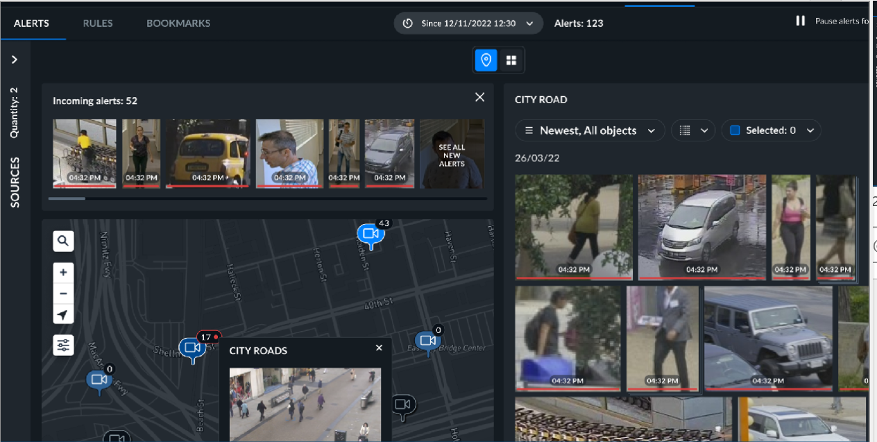

Vizualizare hartă
În modulul RESPOND, puteți să vizualizați alerte pe o hartă dacă administratorul a configurat sistemul pentru a permite acest lucru. În vizualizarea Hartă, puteți vedea alerte pe o hartă în funcție de locația camerei.
Deși vizualizarea implicită este vizualizarea Grilă, dacă doriți ca vizualizarea Hartă să fie implicită, solicitați-i BriefCam administratorului să o configureze.
Pe hartă veți vedea diferite pictograme, care sunt explicate în tabelul de mai jos.

Puteți mări și micșora harta cu ajutorul pictogramelor de zoom de pe hartă sau glisând harta cu mouse-ul.
Puteți să căutați adrese folosind Searh icon.png pictograma de căutare.
Pe sursă veți vedea diferite pictograme, care sunt explicate în tabelul de mai jos. Unele pictograme sunt disponibile atunci când treceți cu mouse-ul peste sursă.

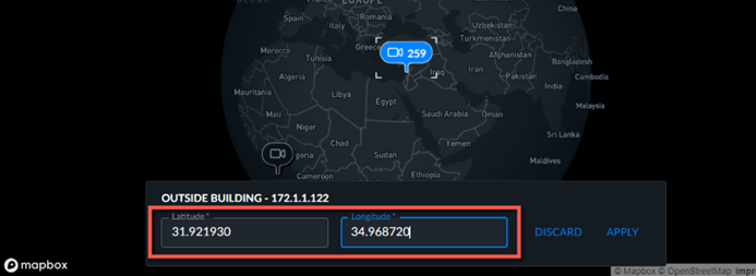

Pentru a adăuga coordonate la o sursă (cameră sau fișier):
  1. Faceți clic pe Map add coordinates respond.png pictograma Adăugare coordonate din partea din dreapta sus a sursei video.
  2. Introduceți latitudinea și longitudinea pentru această sursă sau glisați și plasați sursa pe hartă și faceți clic pe APLICARE.
Dacă nu cunoașteți latitudinea și longitudinea, contactați BriefCam administratorul organizației.

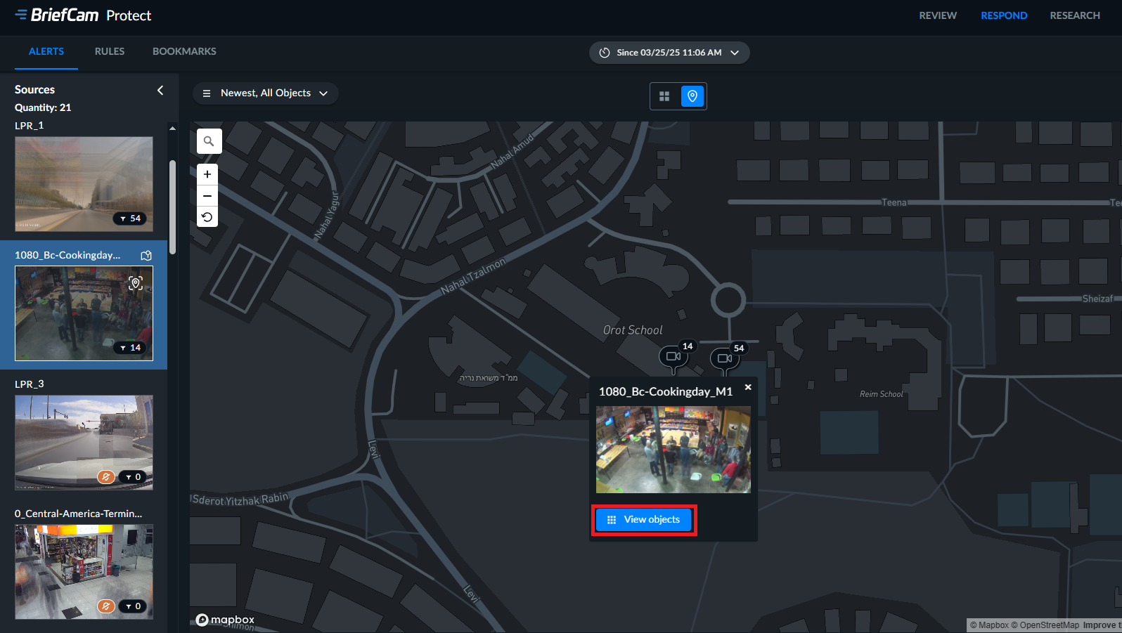

Pentru a vizualiza alertele direct de la o cameră:
  1. Faceți clic pe cameră.
  2. Faceți clic pe butonul Vizualizare obiecte pentru a deschide vizualizarea Grilă.
Rețineți că, atunci când vin alerte, le veți vedea în secțiunea Alerte de intrare din partea din dreapta sus.
