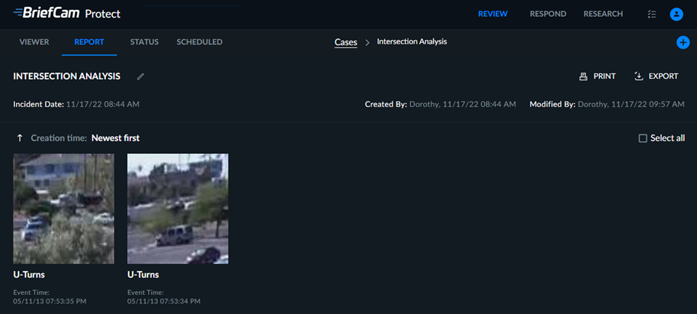

Os resultados dos casos podem ser resumidos em relatórios concisos com todas as exibições relevantes.
Para visualizar relatórios, acesse a guia RELATÓRIO do módulo REVIEW.
Os relatórios apresentam um título e descrição do caso, bem como miniaturas de marcadores para todos os objetos e imagens da camada visual adicionadas por meio do botão Adicionar ao relatório (Add to Report icon.png), cada um com um título e descrição (inseridos ao adicionar objetos ao relatório na guia VISUALIZADOR). Passe o mouse sobre as miniaturas dos marcadores para exibir os botões de seleção, edição e reprodução.

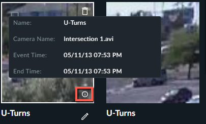

Ao passar o mouse sobre o ícone de informações, você verá informações sobre o marcador (conforme mostrado na imagem abaixo).

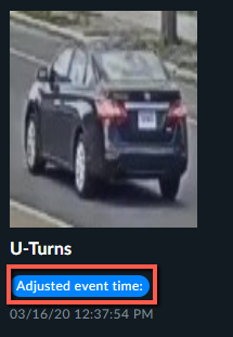

Se o tempo do vídeo foi ajustado na guia STATUS, você verá o tempo ajustado em vez do tempo do evento.
Cada marcador que contém o tempo ajustado o exibirá em vez do tempo do evento. Se um ajuste foi adicionado após a criação do marcador, o marcador não mostrará o ajuste de tempo.

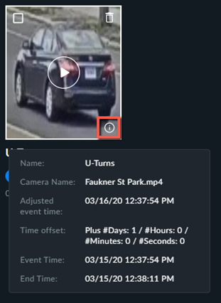

Você também pode passar o mouse sobre o ícone de informações Bookmark info icon.png para visualizar informações adicionais.

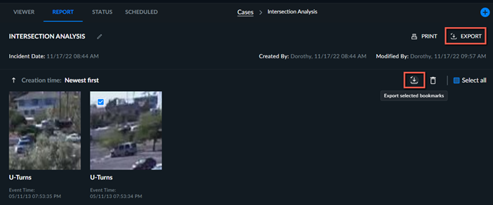

Você pode exportar marcadores selecionando um ou mais marcadores ou selecionando a opção Selecionar tudo para selecionar todos os marcadores na página atual e clicando no ícone de exportação ( Export with text icon.png ) no lado direito da guia Relatório.
Você também pode exportar apenas os marcadores selecionados clicando no ícone de exportação ao lado do ícone de exclusão.
Quando um objeto é exportado, um arquivo zip será criado contendo o vídeo original, o clipe de close-up e a miniatura dos objetos selecionados. Quando uma camada visual é exportada, um arquivo zip é criado contendo um jpg da camada visual.

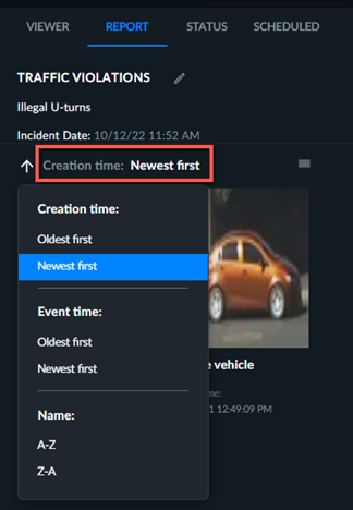

Você pode reorganizar os marcadores por hora de criação, hora do evento ou nome, clicando na ordem selecionada no momento (marcada em vermelho na imagem abaixo)
Você também pode clicar no botão de seta para mudar a ordem.
