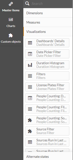

Você pode reutilizar visualizações comuns arrastando um objeto do menu Itens principais do lado esquerdo >Visualizações para a planilha.
Atualmente, as visualizações prontas para uso são:
Nome da visualização
Descrição
Detalhes dos painéis
Uma tabela que apresenta todos os nomes e IDs dos painéis. Isso é útil para alterar o painel de controle padrão que abre ao abrir o módulo RESEARCH. Para alterar o padrão, entre em contato com o administrador.

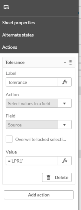

Observe que esse mesmo comportamento agora pode ser alcançado selecionando uma fonte nas propriedades da seção Ações.
Essa visualização permanece no produto para fins de compatibilidade com versões anteriores.
