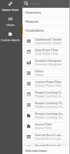

Możesz ponownie korzystać z popularnych wizualizacji, przeciągając obiekt z lewego menu Pozycje wzorcowe >Wizualizacje na arkusz.
Obecnie dostępne gotowe wizualizacje to:

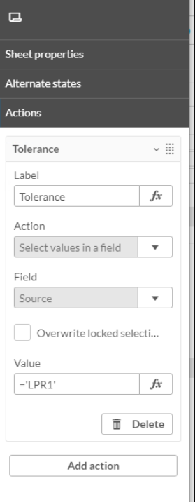

To samo zachowanie można teraz osiągnąć, wybierając źródło we właściwościach sekcji Czynności.
Ta wizualizacja pozostaje w produkcie dla kompatybilności wstecznej.

  1. Przeciągnij filtr na arkusz.
  2. Rozłącz wizualizację, klikając prawym przyciskiem myszy na filtr, wybierając opcję Rozłącz wizualizację i klikając przycisk OK.
  3. Przejdź do pola Wartość w menu Czynności i kliknij ikonę wyrażenia (Research expression icon.png).
  4. Usuń komentarz z wyrażenia dla odpowiedniego zakresu czasu (usuwając dwa ukośniki przed wierszem) i skomentuj domyślny. Na przykład, jeśli chcesz ustawić zakres czasu na ostatnie 90 dni, znajdź wiersz z napisem: // Ostatnie 90 dni i usuń symbol // z wiersza pod nim. Dwa wiersze powinny teraz wyglądać tak:
    // Ostatnie 90 dni
    ='>=' & Date(Today()-90) & '<=' & Date(Today())
  5. Aby zastosować nowy filtr, zamknij i ponownie otwórz pulpit nawigacyjny.
