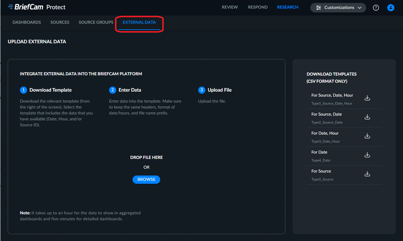

Aby dodać zewnętrzny plik .csv:
  1. Kliknij kartę DANE ZEWNĘTRZNE.

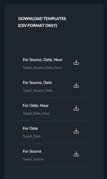

  2. Należy zdecydować, które elementy (źródło, data i/lub godziny) ze źródła zewnętrznego będą stanowić łącze do BriefCamdanych. Pobierz szablon, który zawiera te elementy w opisie.
  3. Wprowadź dane do plików szablonu, wykonując kroki opisane w sekcji Instrukcje dotyczące formatu pliku zewnętrznego poniżej.
  4. Możesz przeciągnąć i upuścić źródłowe pliki wideo do okna dialogowego lub kliknąć przycisk Przeglądaj, aby wyświetlić standardowe okno dialogowe wyboru pliku.
  5. Kliknij przycisk Przekaż.
Uwaga
Wyświetlanie danych w zagregowanych pulpitach nawigacyjnych trwa do godziny, a w przypadku szczegółowych pulpitów nawigacyjnych — do pięciu minut.

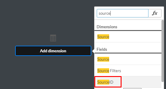

  • Źródło — kolumna Źródło musi zawierać identyfikator źródła, na przykład: 22. Aby dowiedzieć się, jak znaleźć identyfikator źródła, zapoznaj się z poniższym przykładem.
    • Utwórz nowy arkusz, przeciągnij tabelę na arkusz i kliknij przycisk Dodaj wymiar.
    • Wpisz source i na liście Pola wybierz SourceID.
    • Dodaj wymiar źródłowy do tabeli.

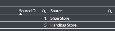

    • Teraz wyświetlona zostanie tabela z identyfikatorami i nazwami źródeł.

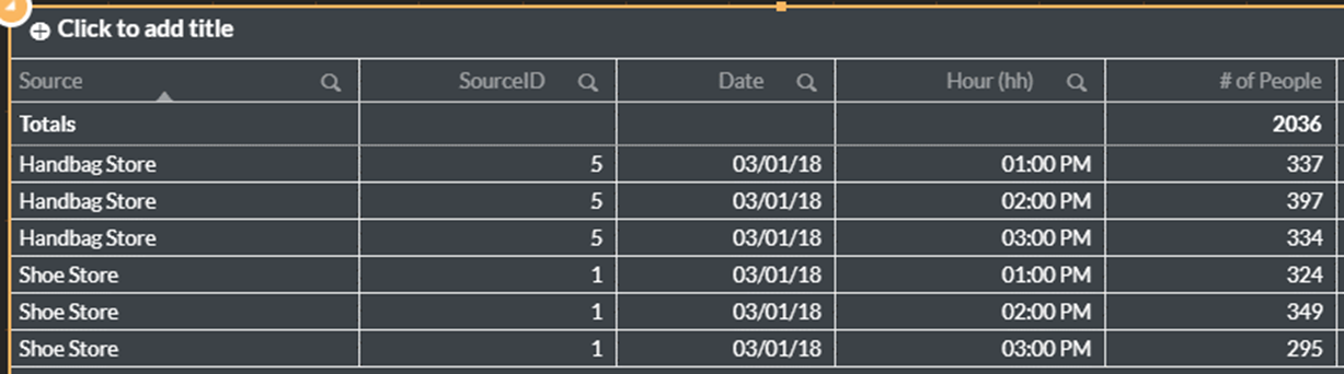

  • Data – dodaj kolejną kolumnę z wymiarem Data. Format daty to DD/MM/RRRR, na przykład: 24/09/2018 (jeśli nie masz pewności, czy miesiąc lub dzień pojawia się jako pierwszy, dodaj inny wymiar: Miesiąc, do tabeli).
  • Godzina — dodaj kolejną kolumnę z wymiarem Godzina.
    Godzina (hh) w formacie 24H, na przykład: 13:00, 09:00 (należy dodać wiodące zero).
  • Liczba osób — dodaj kolejną kolumnę z miarą liczby osób.

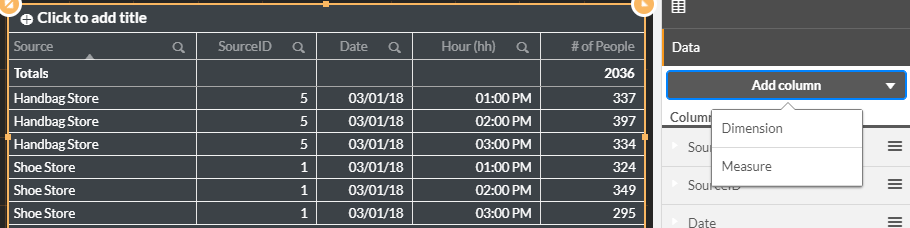

Teraz wyświetlana jest tabela z informacjami o źródle, identyfikatorze źródła, dacie, godzinie i liczbie osób.
Kolumny tabeli powinny być dopasowane do kolumn pokazanych na poniższym obrazie.

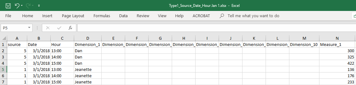

Dodaj dane w co najmniej jednym wymiarze lub mierze. W tych kolumnach można wprowadzić dowolne wartości, ale ważne jest, aby nie zmieniać nazwy tekstu w pierwszym wierszu. Dobrym pomysłem jest również sporządzenie listy tego, co reprezentują poszczególne wymiary i miary w osobnym dokumencie. Na przykład Wymiar 1 = Nazwa pracownika etatowego.
  • Wymiar 1.10
    Są to opcjonalne kolumny, w których można importować dane tekstowe do pulpitów nawigacyjnych, aby można było odpowiednio pogrupować dane, np. nazwę działu lub kierownika.
  • Środek 1.10
    Są to opcjonalne kolumny do importowania danych liczbowych do tablic, aby dane mogły być odpowiednio agregowane, takie jak całkowita sprzedaż i liczba pracowników.
    Pamiętaj, że nazwa pliku musi zawierać poprawny prefiks z następujących prefiksów:
    • Typ1_Source_Date_Hour dla plików z kolumnami Source, Date i Hour.
    • Type2_Source_Date dla plików ze źródłem i datami.
    • Wpisz 3_Date_Hour dla plików ze źródłem i godzinami.
    • Type4_Date dla plików z datami.
    • Type5_Source dla plików ze źródłem.

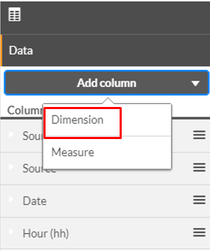

  4. Kliknij Dodaj kolumnę, a następnie Wymiar.

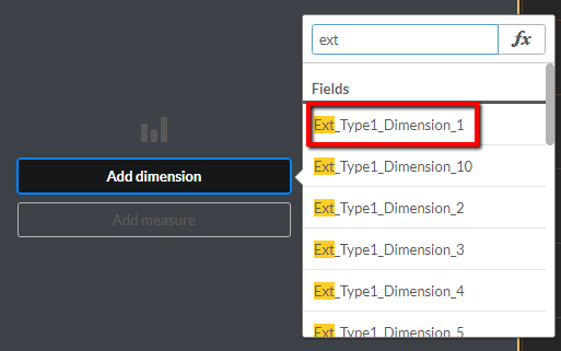

  5. Wpisz ext i wybierz opcję Ext_Type1_Dimension_1.

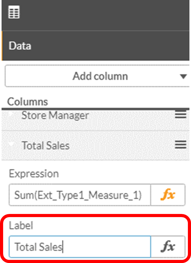

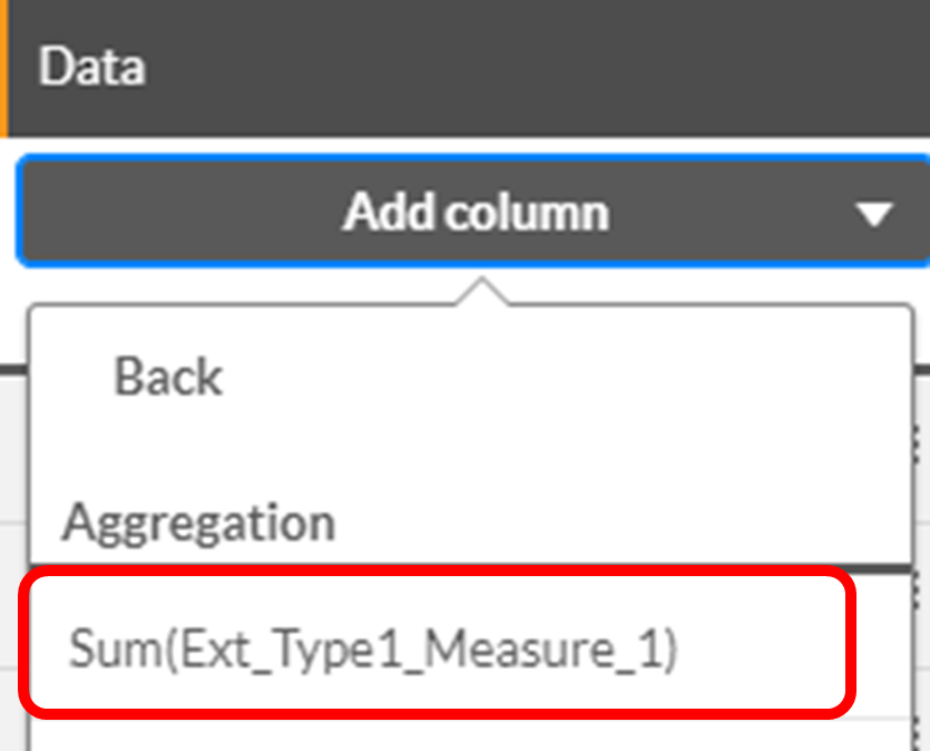

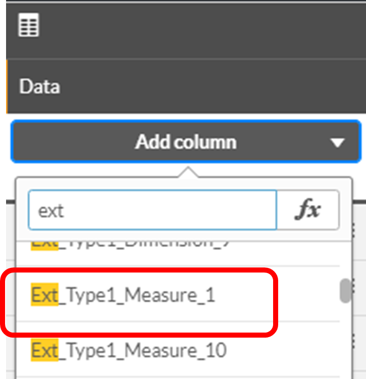

  7. Kliknij przycisk Dodaj kolumnę, kliknij przycisk Miarka i wybierz opcję Ext_Type1_Measure_1.
  8. Ustaw agregację, taką jak Suma, i nadaj mierze sensowną nazwę.

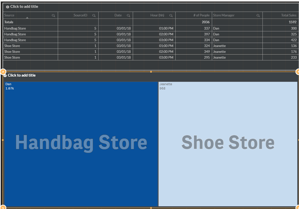

Teraz dodasz wykres mapy drzewa.
  1. Przeciągnij wykres mapy drzewa na pulpit nawigacyjny.
  2. Dodaj wymiar zewnętrznego źródła danych do wykresu:
    • Kliknij przycisk Dodaj kolumnę i wybierz opcję Wymiar.
    • Wpisz ext i wybierz opcję Ext_Type1_Dimension_1.

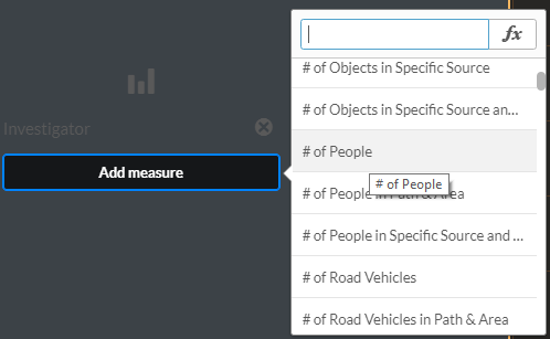

  3. Dodaj miarę: liczba osób.

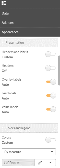

Teraz ustawisz prezentację.
  1. Ustaw Nagłówki i etykiety jako Własne.
  2. Ustaw opcję Nagłówki na Wył.
  3. Ustaw etykiety wartości na Auto.
  4. Ustaw kolory jako niestandardowe.
  5. Wybierz według miary.
Teraz masz wykres drzewa z danymi z zewnętrznego źródła (Store Manager) i danymi z BriefCam (liczba osób) dla dwóch źródeł (Sklep z torebkami i Sklep z butami).
