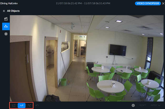

  1. Houd in de VIDEO SYNOPSIS® de muisaanwijzer boven het VIDEO SYNOPSIS® dat je wilt onderzoeken en klik op het pictogram Filters voor scène.
  2. Het filter Area icon.png gebied wordt standaard geselecteerd. Als je een van de andere filters wilt gebruiken, klik je onderaan het VIDEO SYNOPSIS® op het pictogram Pad Path icon.png of Lijn overschrijden Line Crossing icon.png onder een VIDEO SYNOPSIS®pictogram.

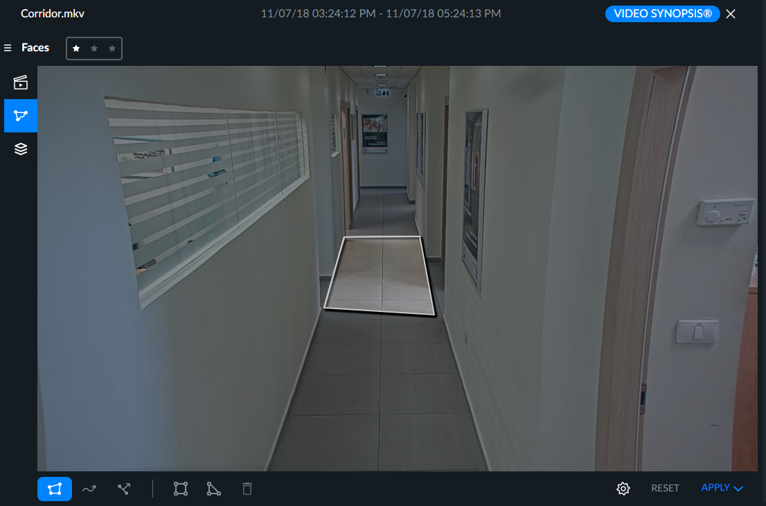

Gebiedsfilters kunnen worden toegepast om objecten die zijn gedetecteerd binnen een of meer door de gebruiker gedefinieerde veelhoekige gebieden met drie of vier zijden op te nemen of uit te sluiten.
Het vinden van objecten in een gebied, ook bekend als aandachtsgebieden (AOI):
  1. Klik op het filter Gebied (Area icon.png).
  2. Klik linksonder in het scherm op het driehoekige Area triangle icon.png om een gebied met drie zijden te maken. Klik op het Area square icon.png vierkant om een vierzijdig gebied te maken (dit is de standaard). Je kunt meerdere gebieden toevoegen.

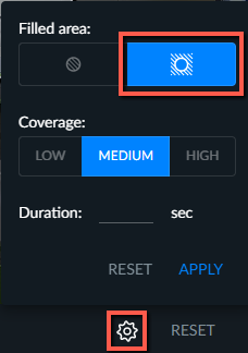

  3. Als je een gebied wilt uitsluiten van de zoekopdracht, ook bekend als uitsluitingsgebieden (AOE), klik je na het tekenen van het gebied op het tandwielpictogram en vervolgens op het selectiepictogram Omkeren. Objecten die in het uitgesloten gebied worden weergegeven, worden niet weergegeven.

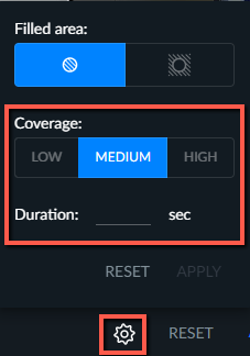

  4. Door op het tandwielpictogram te klikken, kun je de minimale duur instellen die het object in het gebied moet doorbrengen. Je kunt ook instellen dat de instellingen voor dekkingstolerantie (laag, gemiddeld en hoog) ook kunnen worden toegepast op aandachtsgebieden (AOI) en uitsluitingsgebieden (AOE).

Padfilters
Met behulp van het filter Pad kun je paden met vrije vorm tekenen om objecten te detecteren waarvan het onderste deel (poten, wielen) langs die paden heeft gereisd. BriefCam houdt rekening met het onderste gedeelte van het object voor het Path-filter en niet met het midden van het object. Zowel het totale aantal als het aantal synopsis-specifieke objecten wordt dienovereenkomstig bijgewerkt.

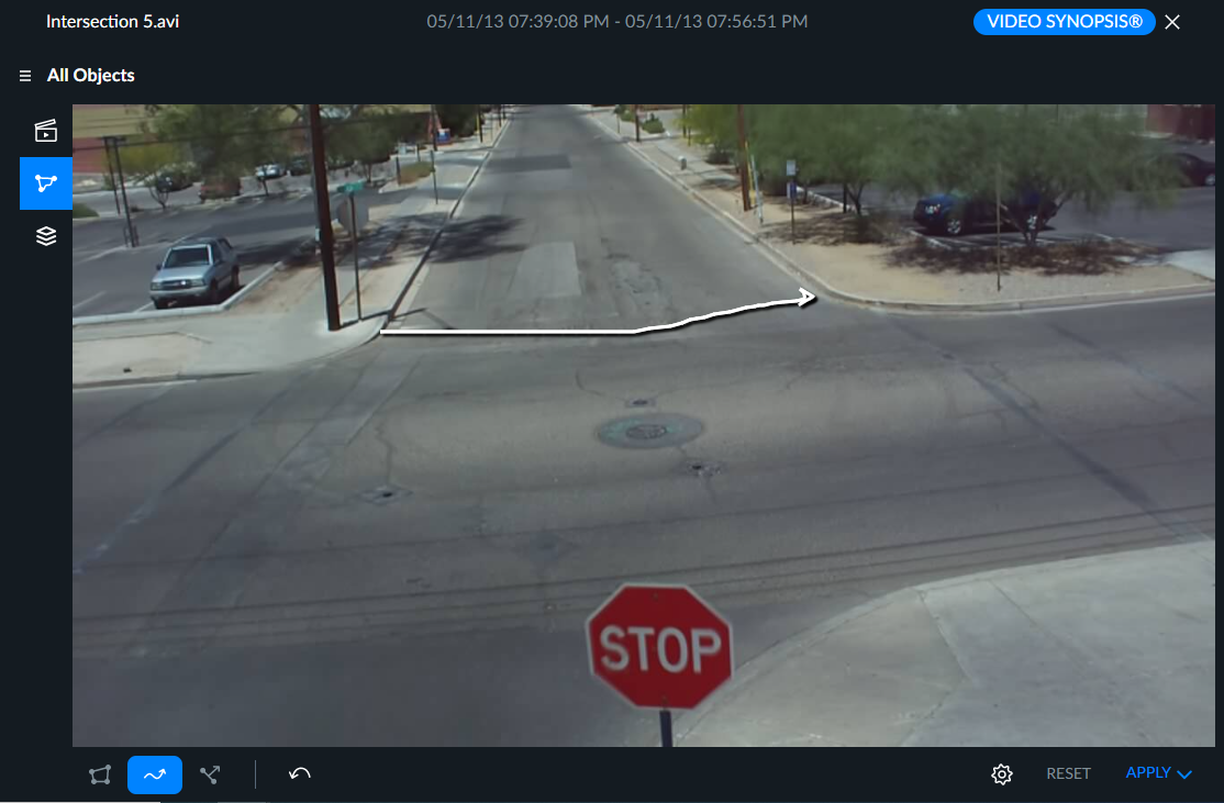

Een pad tekenen:
  1. Klik op het padpictogram (Path icon.png).
  2. Klik op het scherm waar je het pad wilt beginnen en sleep de muis om het pad te tekenen.

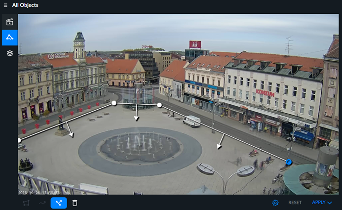

  3. Je kunt maximaal 9 punten (puntjes) plaatsen. In de afbeelding hieronder zijn bijvoorbeeld lijnen getekend om objecten te vinden die het stadsplein zijn binnengedrongen.

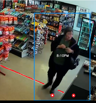

    Je kunt de opties Tolerantie gebruiken om je zoekopdracht af te stemmen. De tolerantie heeft invloed op welke punten in het begrenzingsvak op de lijn reageren:
    • Strikt: zoek objecten waarbij twee punten van het begrenzingsvak (5% van onder naar binnen en 30% van beide zijden) de lijn overschrijden.
    • Normaal: zoek objecten waarbij een van de twee punten van het begrenzingsvak (5% van onder naar binnen en 30% van beide zijden) de lijn overschrijdt.
    • Soepel: zoek objecten waarbij elk van de vier punten op de hoeken van het begrenzingsvak de lijn overschrijdt.
    Bijvoorbeeld, in de afbeelding hieronder de twee puntjes geven de 5% van de onderkant en 30% naar binnen van elke kant. Deze vrouw zal verschijnen in de zoekopdracht met Normale tolerantie (omdat ze een van de puntjes aanraakt) en kan niet verschijnen met Strikte tolerantie (omdat beide puntjes de getekende lijn niet aanraken).
