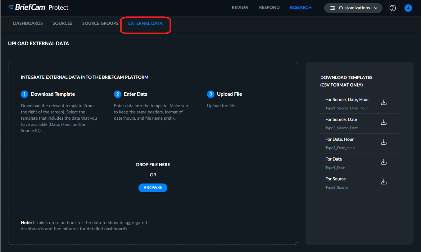

  1. Klik op het tabblad EXTERNE GEGEVENS.

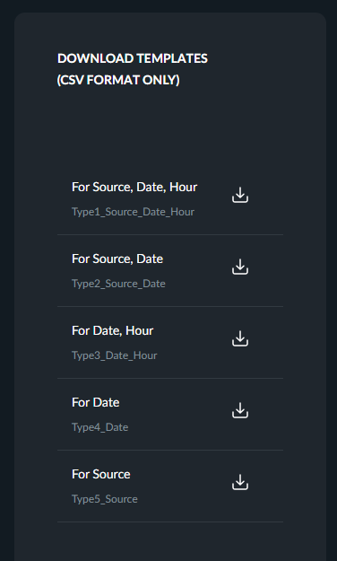

  2. Bepaal welke elementen (bron, datum en/of uren) van je externe bron de link naar de gegevens in BriefCamzullen zijn. Download de sjabloon die deze elementen in de beschrijving bevat.
  3. Voer uw gegevens in de sjabloonbestanden in door de stappen in het gedeelte Instructies voor externe bronbestandsindeling hieronder te volgen.
  4. Je kunt videobron-bestanden slepen naar het dialoogvenster of klikken op Bladeren om een standaarddialoogvenster voor bestandsselectie te openen.
  5. Klik op Uploaden.

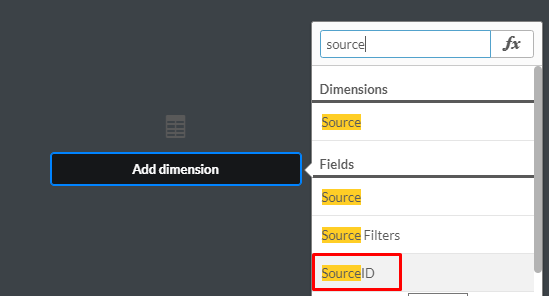

    • Maak een nieuw blad, sleep een tabeldiagram naar het blad en klik op Dimensie toevoegen.
    • Typ source en selecteer Bron-ID in de lijst met velden .

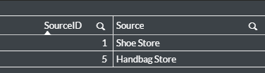

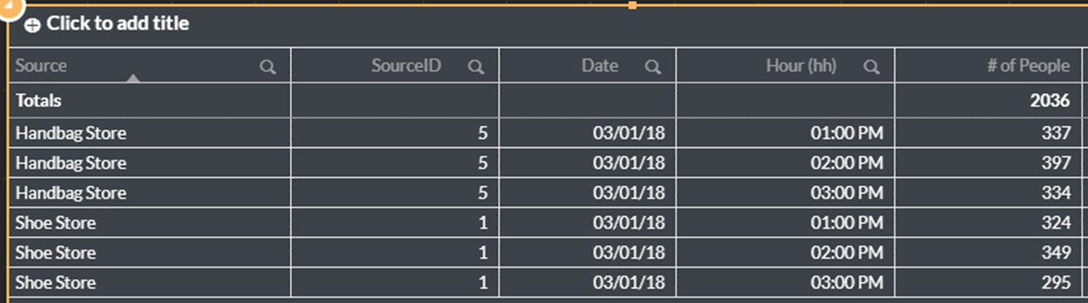

    • Je hebt nu een tabel met de ID's en namen van de bronnen.
  • Datum: voeg een andere kolom toe met de dimensie Datum. De datumnotatie is DD/MM/JJJJ, bijvoorbeeld: 24/09/2018 (Als je niet zeker weet of de maand of dag als eerste wordt weergegeven, voeg je een andere dimensie toe: Maand, aan de tabel).
  • Uur – Voeg een andere kolom toe met de dimensie Uur.
    Uur (uu) in 24H-indeling, bijvoorbeeld: 13:00, 09:00 (voeg de voorste nul toe).
  • Aantal mensen - Voeg een andere kolom toe met het aantal mensen dat wordt gemeten.

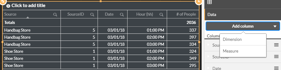

Je hebt nu een tabel met de Bron, BronID, Datum, Uur en Aantal Mensen.

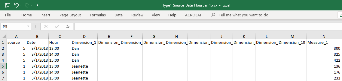

De kolommen van de tabel moeten overeenkomen met de kolommen zoals in de afbeelding hieronder.
Voeg gegevens toe in ten minste één dimensie of maat. Je kunt in deze kolommen de waarden invoeren die je wilt, maar het is belangrijk dat je de naam van de tekst in de eerste rij niet wijzigt. Het is ook een goed idee om een lijst te maken van waar elk van de dimensies en maatregelen voor staat in een afzonderlijk document. Afmeting 1 = naam van de werknemer.

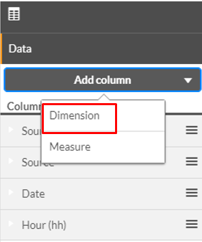

  4. Klik op Kolom toevoegen en vervolgens op Dimensie.

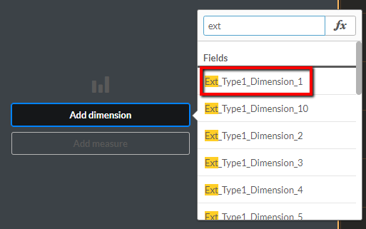

  5. Typ ext en selecteer Ext_Type1_Dimension_1.

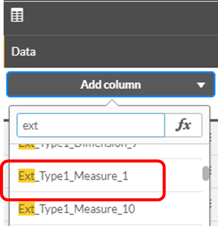

  7. Klik op Kolom toevoegen, klik op Meten en selecteer Ext_Type1_Measure_1.

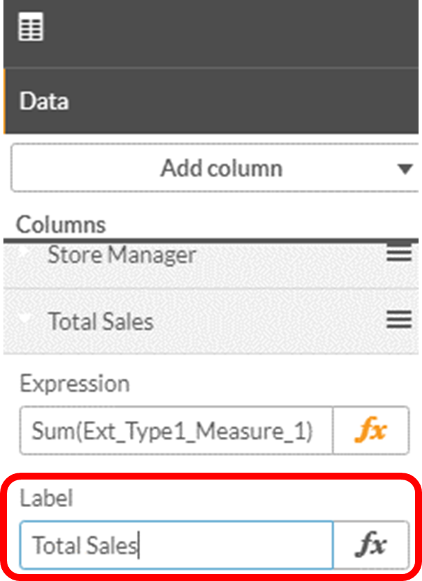

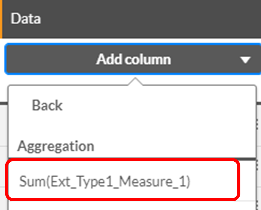

  8. Stel een aggregatie in, zoals Som en geef de grootheid een zinvolle naam.

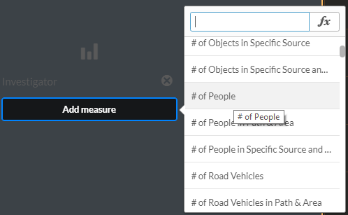

  3. Voeg de maat toe: Aantal Mensen.

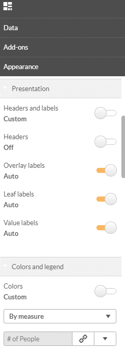

Je stelt nu de presentatie in.
  1. Stel de kopteksten en labels in op Aangepast.
  2. Stel de kopteksten in op Uit.
  3. Stel de Waardelabels in op Auto.
  4. Stel de kleuren in op Aangepast.
  5. Selecteer op maat.

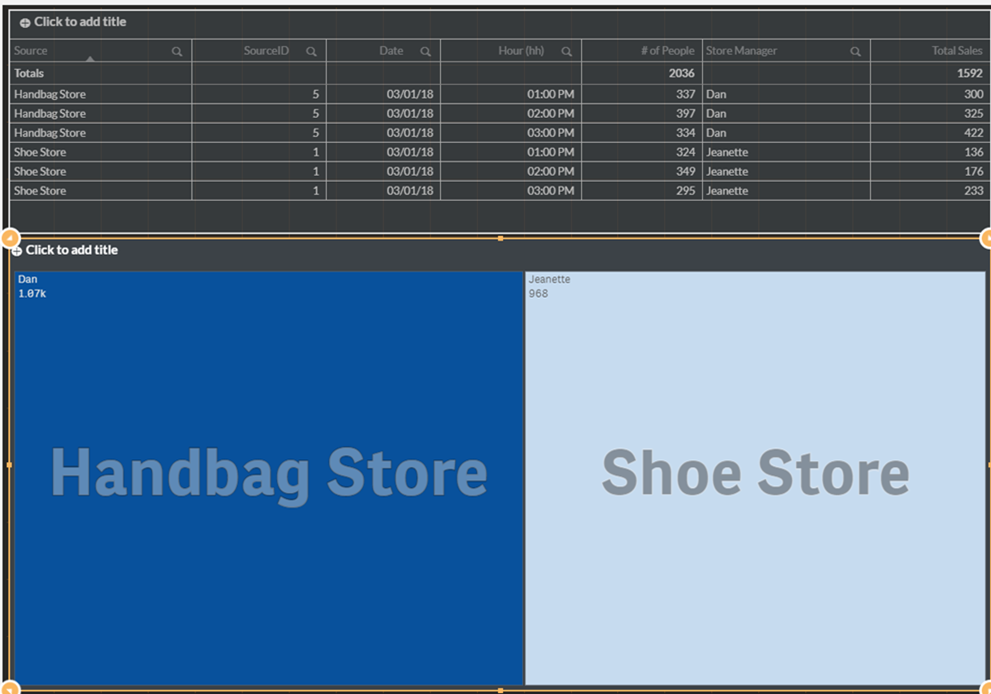

Je hebt nu een boomkaart met gegevens van een externe bron (Store Manager) en gegevens van BriefCam (aantal mensen) voor de twee bronnen (Handbag Store en Shoe Store).
