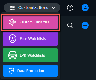

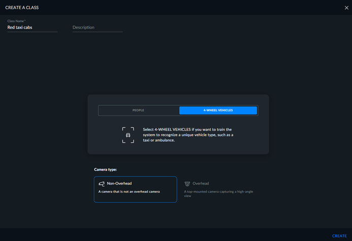

  1. Selecteer de optie Custom ClassifID in het menu Aanpassingen.

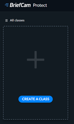

  2. Klik op de knop KLASSE MAKEN.
  3. Geef de klasse een naam. De naam moet uniek zijn en mag niet gelijk zijn aan een van de ingebouwde klassen (zoals "vrouw" of "vrachtwagen"), inclusief vertaalde namen van ingebouwde klassen (zoals "man" in het Duits).
  4. Selecteer of je een type persoon of voertuig gaat trainen.
  5. Selecteer of de camera een niet-bovenaanzichtcamera of een bovenaanzichtcamera is.
  6. Klik op de knop MAKEN.

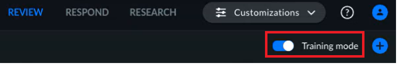

  2. Schakel rechtsboven in het scherm de trainingsmodus in om te schakelen.

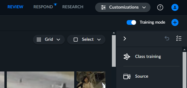

  6. Klik op de optie Klassikale training.
  7. Selecteer de klasse die je wilt trainen en klik op TOEPASSEN.

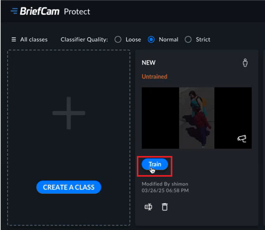

  1. Klik op het hoofdscherm op de knop Train voor de les die je wilt trainen.

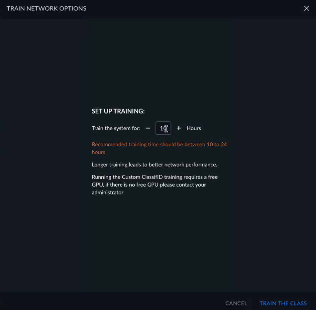

  2. Definieer het aantal uren dat je nodig hebt om het systeem in te stellen.
  3. Klik op de knop TRAIN THE CLASS.
