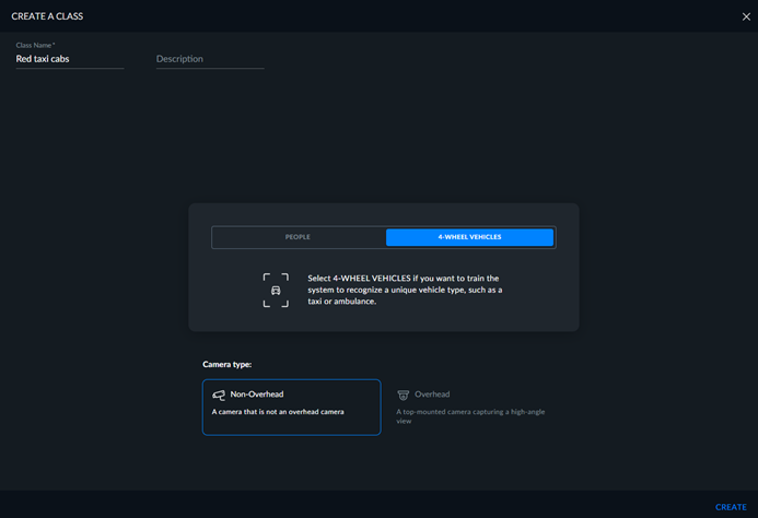

클래스 생성 단계

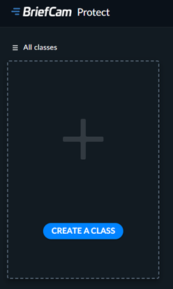

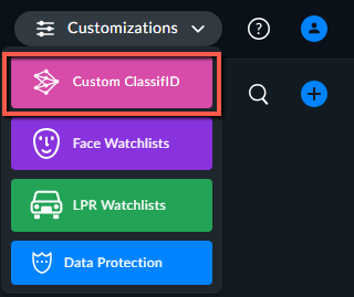

  1. 사용자 정의 메뉴에서 Custom ClassifID 옵션을 선택합니다.
  2. 클래스 생성 버튼을 클릭합니다.
  3. 클래스 이름을 지정합니다. 이름은 고유해야 하며 내장 클래스(예: 독일어 "man")의 번역된 이름을 포함하여 내장 클래스(예: "woman" 또는 "truck")와 동일해서는 안 됩니다.
  4. 개인 또는 차량 유형을 교육할지 여부를 선택합니다.
  5. 카메라가 논오버헤드 카메라인지 오버헤드 카메라인지 선택합니다.
  6. 생성 버튼을 클릭합니다.

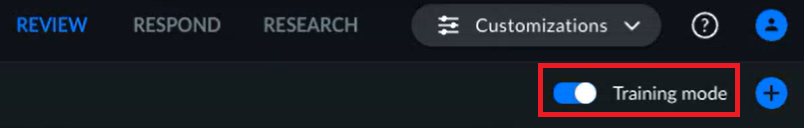

항목 추가 단계
  1. REVIEW 모듈을 엽니다.
  2. 화면 오른쪽 상단에서 훈련 모드 토글을 켭니다.
  3. 훈련시키고자 하는 클래스를 잘 표현한 개체를 선택합니다. 다음 사항을 유념하십시오.

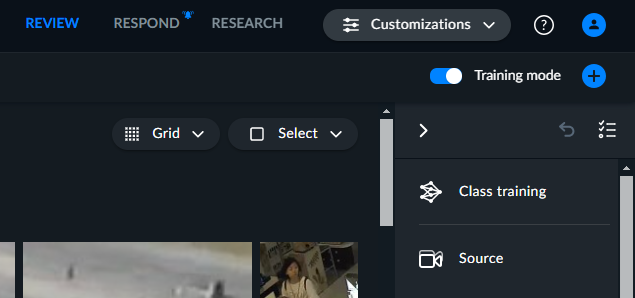

  6. 클래스 교육 옵션을 클릭합니다.
  7. 훈련시키고자 하는 클래스를 선택하고 적용을 누릅니다.
추가 페이지가 있는 경우 클래스에 객체를 추가하려면 다음 페이지로 이동하십시오. 각 페이지에 대해 작업을 마쳤으면 적용을 클릭합니다.

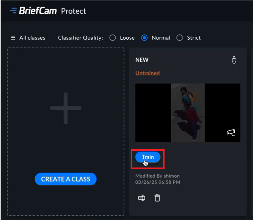

새 클래스를 교육합니다
참고
시스템이 교육 사용자 정의 클래스를 위해 설정되어 있는지 관리자에게 확인하십시오.

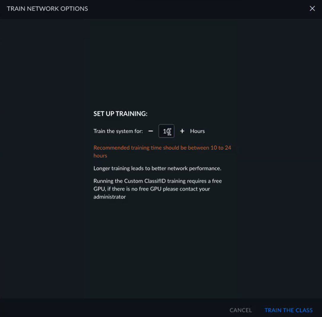

  1. 메인 화면에서 교육하고자 하는 클래스에 대한 교육 버튼을 클릭합니다.
  2. 시스템을 설정할 시간 수를 정의합니다.
  3. 클래스 훈련 버튼을 클릭합니다.
