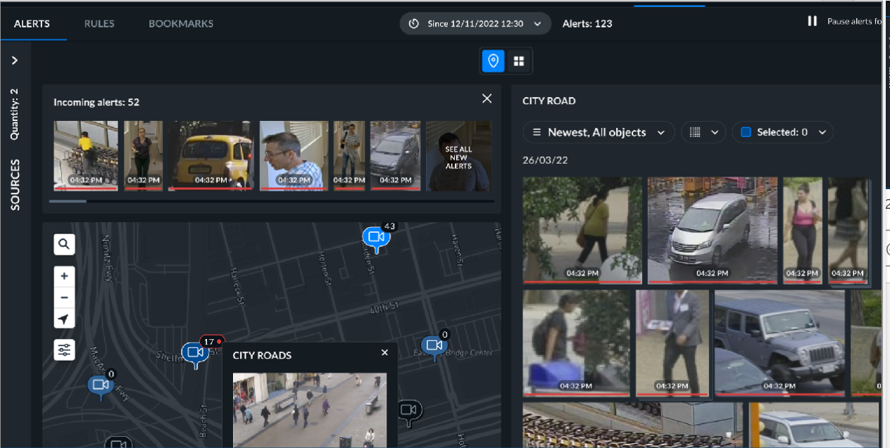

맵 뷰
관리자가 이를 허용하도록 시스템을 설정한 경우, RESPOND 모듈에서 맵에서 경고를 볼 수 있습니다. 맵 뷰에서는 카메라 위치에 따라 맵에서 경고를 볼 수 있습니다.
기본 뷰가 그리드 뷰인 반면 맵 뷰를 기본 뷰로 설정하려면 관리자에게 BriefCam 요청하여 해당 뷰를 설정하도록 하십시오.
맵에는 다양한 아이콘이 표시되며 아래 표에 설명되어 있습니다.
Map respond icon
활성화된 규칙에 추가되고 좌표가 로 설정된 BriefCam카메라입니다. 이 수는 카메라에 대해 감지된 경보 수를 나타냅니다. 좌표가 없는 소스는 맵에 표시되지 않습니다.
빨간색 점은 이 카메라에서 볼 수 없는 경고를 나타냅니다.
규칙이 활성화되었지만 현재 감지된 경보가 없는 카메라입니다. 파란색은 사용자가 경고를 포함하거나 포함하지 않은 카메라를 쉽게 식별할 수 있도록 어둡게 표시됩니다.
규칙이 비활성화된 카메라이지만 필터링된 기간 동안 이전 경고가 발생했습니다.
에 카메라가 BriefCam 구성되었으나 현재 활성화된 규칙에 의해 사용 중이 아닙니다.
맵의 줌 아이콘을 사용하거나 마우스로 맵을 드래그하여 맵을 확대하거나 축소할 수 있습니다.
검색 아이콘을 사용하여 주소를 검색할 수 Searh icon.png 있습니다.
소스에는 다양한 아이콘이 표시되며 아래 표에 설명되어 있습니다. 일부 아이콘은 소스 위로 마우스 포인터를 가져갈 때 사용할 수 있습니다.
카메라에 좌표가 없습니다.
좌표를 추가하려면 클릭합니다.
맵에 카메라를 표시하려면 클릭합니다.

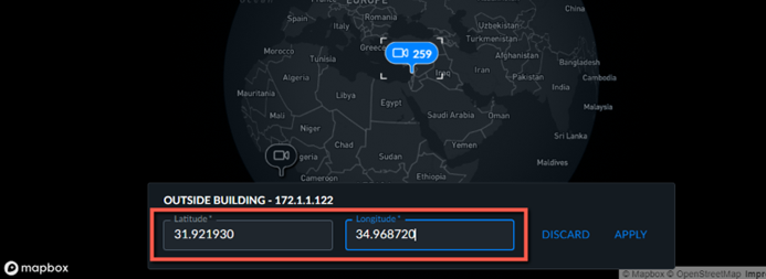

소스(카메라 또는 파일)에 좌표를 추가하려면 다음과 같이 합니다.
  1. 비디오 소스 오른쪽 위에 있는 좌표 추가 Map add coordinates respond.png 아이콘을 클릭합니다.
  2. 이 소스에 위도 및 경도를 입력하거나 맵에서 소스를 끌어다 놓은 다음 적용을 클릭합니다.
위도와 경도를 모르는 경우 조직의 관리자에게 BriefCam 문의하십시오.

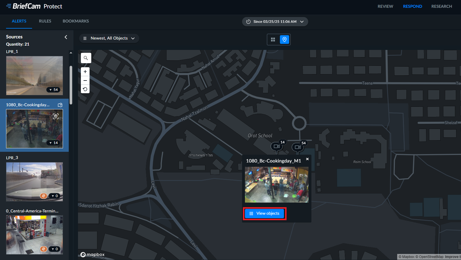

카메라에서 직접 경보를 보려면 다음을 수행합니다.
  1. 카메라를 클릭합니다.
  2. 뷰 객체 버튼을 클릭하여 그리드 뷰를 엽니다.
경보가 수신되면 오른쪽 상단의 수신 경보 섹션에서 확인할 수 있습니다.
