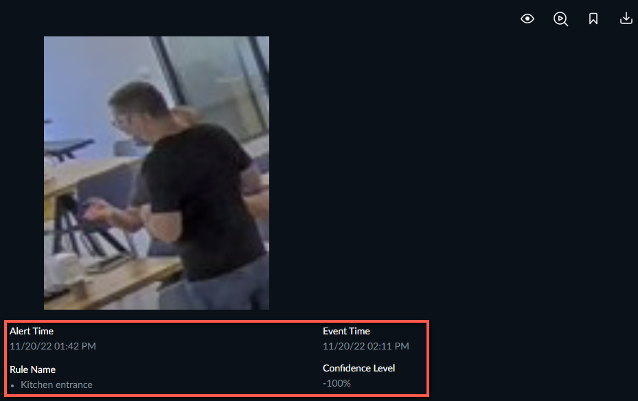

アラートのサムネイルをクリックすると、画像の右上に大きな画像が表示され、次の4つのアイコンが表示されます。
アイコン
機能
説明
視聴済み/未視聴
ビデオアラートが未視聴の場合、サムネイルの下に赤い線が表示されます。
REVIEWケースの開始
1つまたは複数のアラートのビデオから、新規または既存のREVIEWケースに映像を追加します。以下も参照: REVIEWケースの開始。
ブックマークの作成
後で確認するために、アラートにフラグを付けます。ブックマークを表示するには、ブックマークタブを開きます。以下も参照: ブックマークタブ。
画像をダウンロード
サムネイル画像をダウンロードします。
また、元の映像タブをクリックして、イベントがキャプチャされた元の映像の完全なコンテキスト(トリミングされていない1:1のズーム)を表示することもできます。
注意
バウンディングボックスは、OX6リアルタイムアラートおよびOX5アラートではサポートされていません。
画像の下には、アラート時間(視聴者の現地時間)、イベント時間(イベントの現地時間)、ルール名など、アラートに関する情報が表示されます。関連する場合は、ウォッチリスト名や、顔が一致した場合は0~100%の一致スコアなどの追加情報も表示され、2つの顔の類似性を示します。一致スコアは、アラートの信頼レベルで表示されます。信頼性レベルが低い一致は、誤った一致である可能性が高いため、注意して検討する必要があります(おそらく他の比較インスタンスを検討する必要があります)。

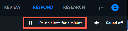

アラートの一時停止
アラートタブの右上に、アラートを一時停止するためのアイコンがあります。
このオプションは、アラートがサムネイル領域に挿入されるのを停止します。このオプションはユーザーごとに異なります。
一時停止モードは、管理者が一定(ユーザーが再開するまで)に設定するか、事前に定義された時間枠(デフォルトでは60秒)後に自動的に解除するように設定できます。
アラートが一時停止されると、受信したアラートはアラートペインに表示されませんが、待機中のアラート数はアラートの一時停止アイコンの右側に表示されます。
