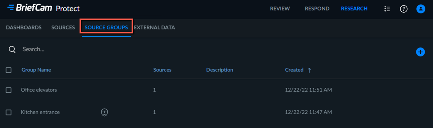

参照元グループタブでは、顔照合や、1階のすべてのカメラやすべてのATMカメラをグループ化するなど、ダッシュボード内での他のグループ化のニーズに使用する参照元のグループを作成できます。

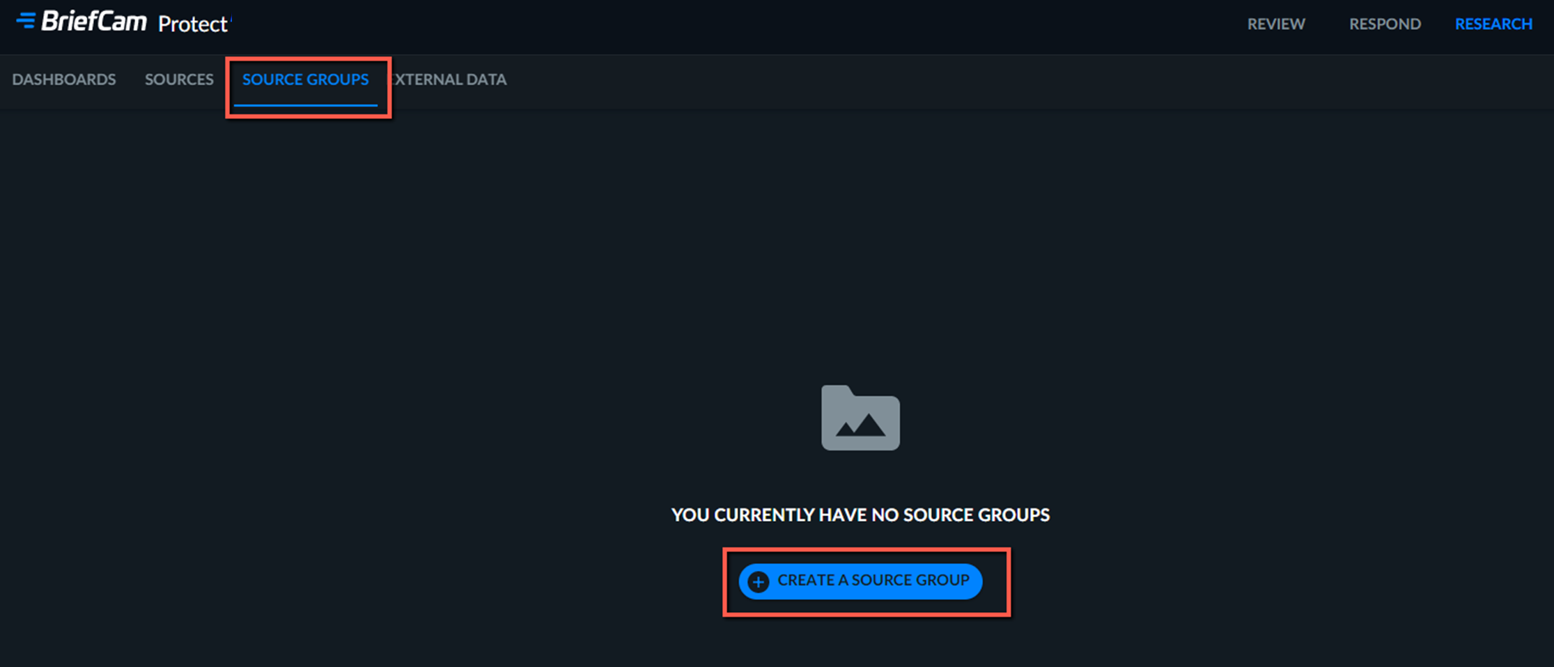

  1. 参照元グループタブから、参照元グループの作成ボタンをクリックします。

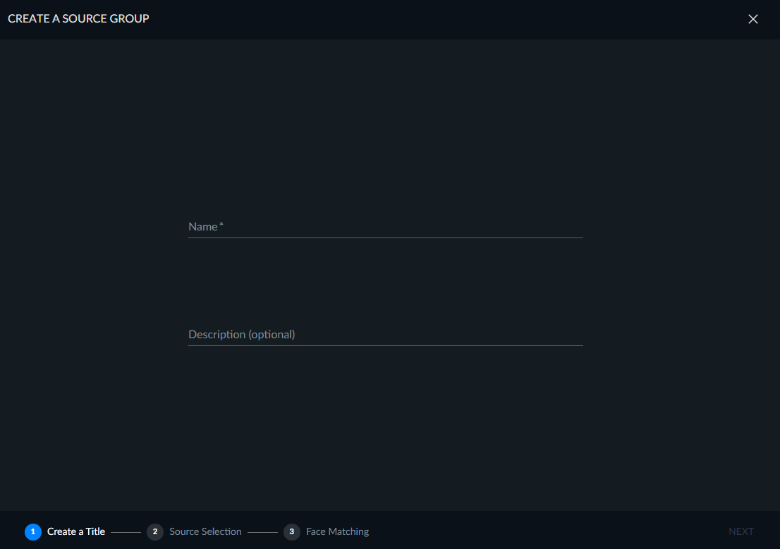

  2. 参照元に名前を付けて、次へをクリックします。参照元名は一意である必要があります。

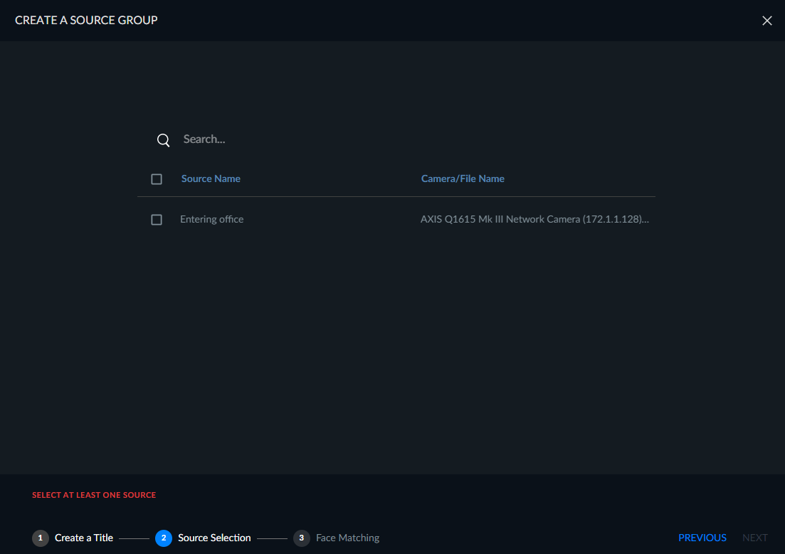

  3. グループに追加する参照元(カメラまたはファイル)を選択し、次へをクリックします。同じカメラを複数のグループにリンクできることに注意してください。

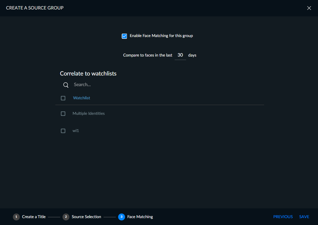

  4. グループの顔照合を有効にするかどうかを選択します。顔照合は、参照元が50以下のグループで有効にすることができます。
    注記
    顔認識機能は管理者が無効にすることができます。
  5. このグループで顔照合を有効にするチェックボックスにチェックを入れる場合は、顔を比較する日数を設定します。グループごとにこの値を3日以下に設定することをお勧めします。日数を増やすと、必要なリソースの量が増え、精度が低下します。許可される数は、システム管理者が設定したRESEARCHのメンテナンス設定と同じかそれ以下でなければなりません。
    注記
    The Enable Face Matching works for sources that are cameras (not files), when the scheduling of the cameras is Continuous, Daily, or Weekly (not One Time).
  6. この画面では、関連するウォッチリストを選択して、顔を(必要な場合)従業員などに関連付けます。ウォッチリストに含まれている人物または含まれていない人物を検索するかどうかの設定はダッシュボードで行います。この画面には、使用する権限のあるウォッチリストが表示されます。
  7. 保存をクリックします。

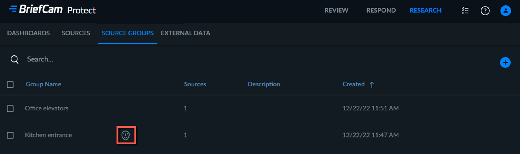

顔照合を有効にすることを選択した場合、参照元グループタブでは、顔アイコン(Face Matching icon.png )がグループ名の横に表示されます。
