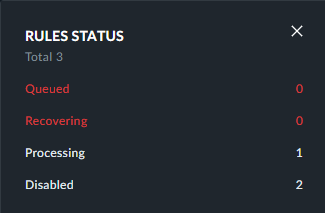

各ルールは、名前、ルールで選択されたソースカメラの名前、作成日、ルールタイプ、ステータス(無効または有効)とともに一覧表示されます。
ステータスは15秒ごとに更新されます。
有効なスケジュールの場合、カッコ内に処理中、待機、修復中の追加情報が表示されます。
情報(Rule information icon.png )アイコンをクリックすると、ルールの数とステータスの概要を確認できます。
待機ステータスのままになっているルールがある場合は、ローカルBriefCam管理者に連絡してください。
待機ステータスのままになっているルールがある場合は、GPUがリアルタイムに設定されていることを確認してください。

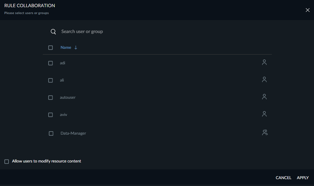

ルールの共有
ルールを共有するには、共有アイコンをクリックします。共有アイコンは、ユーザーが所有するルールに対してのみ使用できます。
ルールを共有したいユーザーやグループを選択します。
デフォルトでは、ルールは「読み取り専用」として共有されます。ただし、ユーザーに読み取りと書き込みのアクセスを許可したい場合は、Allow users to modify resource content(ユーザーにリソースコンテンツの変更を許可する) チェックボックスを選択します。
BriefCam 選択したすべてのユーザーとグループをチェックします:
  • ルールカメラを表示する権限がある。
  • 共有するユーザーが保持していないウォッチリスト(外部および共有ウォッチリスト)に対する権限をすでに持っている。
ルールがウォッチリストを使用するように設定されている場合、それらのウォッチリストも共有する必要があります。
共有プロセスでは、ユーザーが保持していないウォッチリスト(共有および外部ウォッチリスト)は共有されません。画面右側には、ユーザーが保持しているウォッチリストのリストと、保持していないために共有できないウォッチリストのリストが表示されます。
ウォッチリストは読み取り専用モードでユーザー/グループと共有されますが、1つの例外があります。ウォッチリストがすでにユーザーまたはグループの1人と完全コントロールモードで事前に共有されていた場合、この共有モードは変更されません。
ルールの共有を解除すると、共有されていたユーザーはこのルールからのアラートを受け取らなくなり、このルールから受け取った全てのアラートはユーザーのRESPONDビューから消えます。
