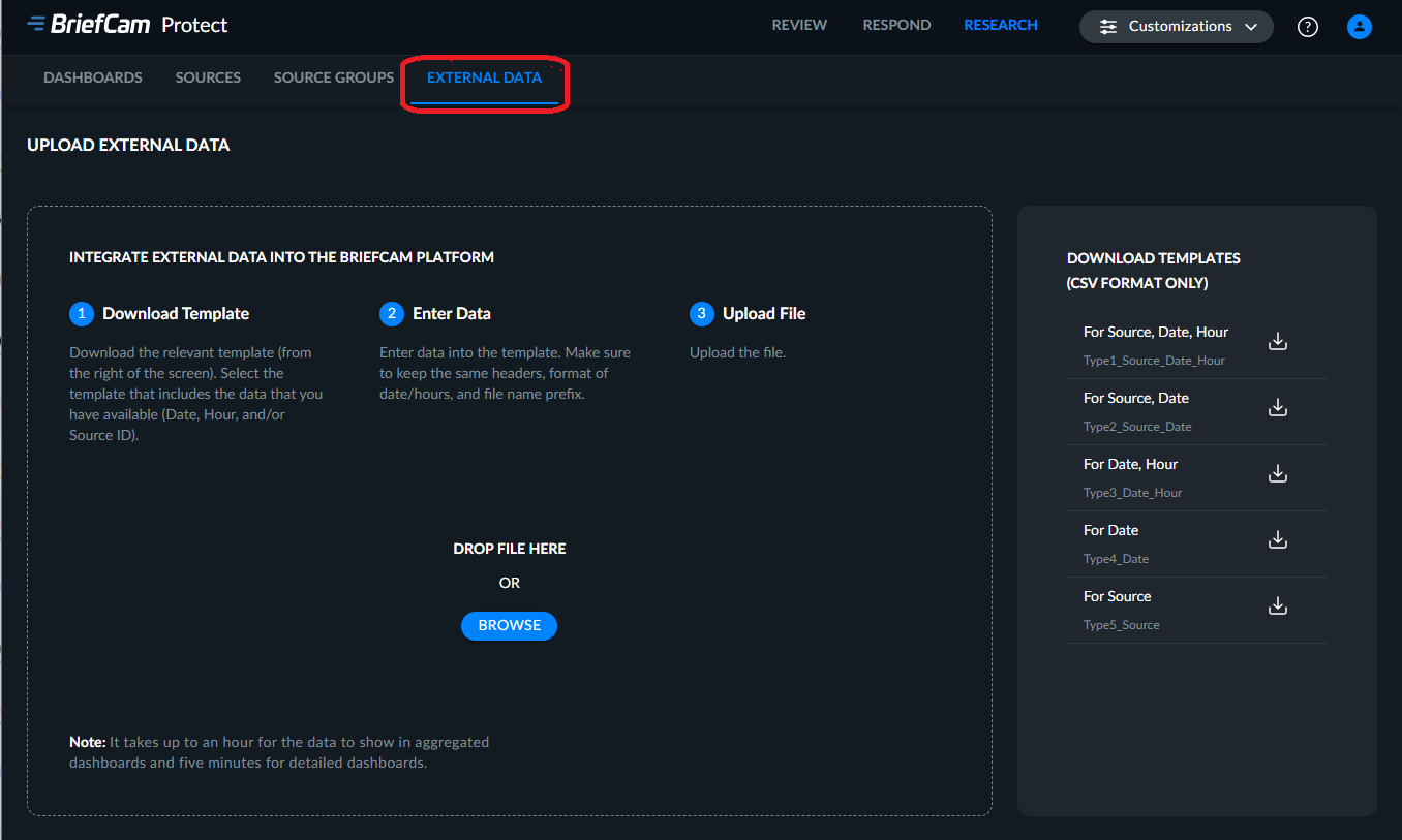

外部データのアップロード
外部の.csvファイルを追加するには:
  1. 外部データタブをクリックします。

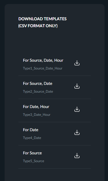

  2. どの要素(参照元、日付、および/または時間)を外部ソースからBriefCamのデータへのリンクにするかを決定します。それらの要素を説明に含むテンプレートをダウンロードします。
  3. 以下の「外部ファイル形式の手順」セクションの手順に従って、テンプレートファイルにデータを入力します。
  4. 映像参照元ファイルをダイアログにドラッグアンドドロップするか、参照をクリックして標準のファイル選択ダイアログを表示します。
  5. アップロードをクリックします。
注記
集計ダッシュボードにデータが表示されるまで最大1時間、詳細ダッシュボードの場合は5分かかります。

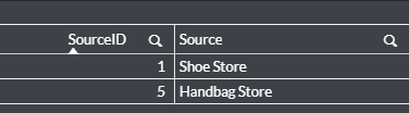

  • Source - Source列にはSource IDを含める必要があります。例: 22以下の例を参照して、参照元IDを見つける方法を確認してください。

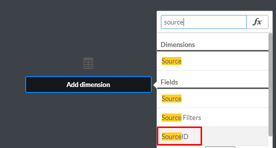

    • 新しいシートを作成し、表チャートをシートにドラッグして、ディメンションの追加をクリックします。
    • フィールドsourceを入力し、フィールドリストからSourceIDを選択します。
    • 参照元ディメンションをテーブルに追加します。
    • これで、参照元IDと名前が記されたテーブルができました。

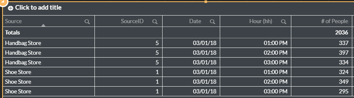

  • 日付 – 別の列を日付ディメンションに追加します。日付形式は、DD/MM/YYYYです。例:24/09/2018(月または日が最初に表示されるかどうかわからない場合は、別のディメンションである月をテーブルに追加します)。
  • 時間 – 別の列を時間ディメンションに追加します。
    時間(hh)は24時間フォーマットで表示されます。例:13:00, 09:00(前のゼロを追加する必要があります)

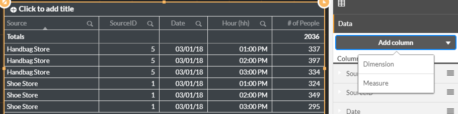

  • # of People – 別の列を追加して、# of People メジャーを追加します。
これで、参照元、参照元ID、日付、時間、人数の表ができました。

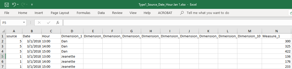

表の列は、下図に示すように列と一致している必要があります。
少なくとも1つのディメンションまたはメジャーにデータを追加します。これらの列には任意の値を入力できますが、1行目のテキストの名前を変更しないことが重要です。また、それぞれのディメンションとメジャーが何を表すかを別のドキュメントにリストすることをお勧めします。たとえば、Dimension 1 =従業員名です。

    ファイル名には、次の接頭辞の中から正しい接頭辞を含める必要があります。
    • 参照元、日付、時間の列を含むファイル Type1_Source_Date_Hour
    • 参照元と日付を含むファイル Type2_Source_Date
    • 参照元と時間を含むファイル Type3_Date_Hour
    • 日付を含むファイル Type4_Date
    • 参照元を含むファイル Type5_Source

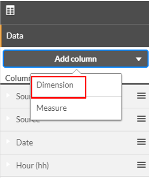

  4. [列の追加]をクリックし、[ディメンション]をクリックします。

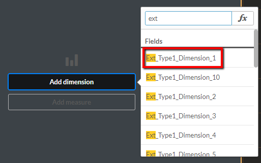

  5. Ext_Type1_Dimension_1extと入力して選択します。

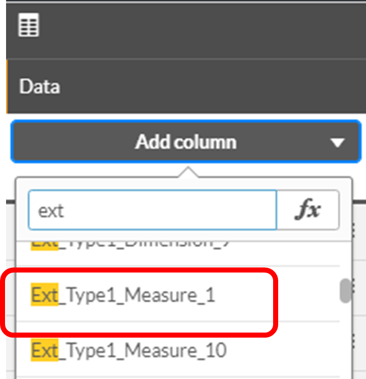

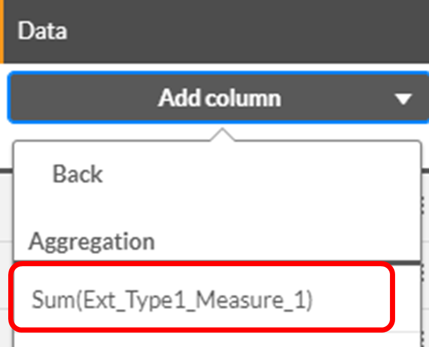

  7. [列の追加]をクリックし、[メジャー]をクリックして[Ext_Type1_Measure_1]を選択する。

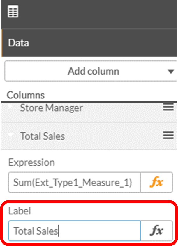

  8. 合計などの集計を設定し、メジャーに意味のある名前を付けます。

    • Ext_Type1_Dimension_1extと入力して選択します。

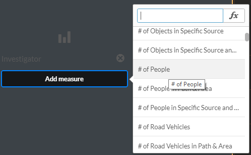

  3. メジャー# of Peopleを追加します。

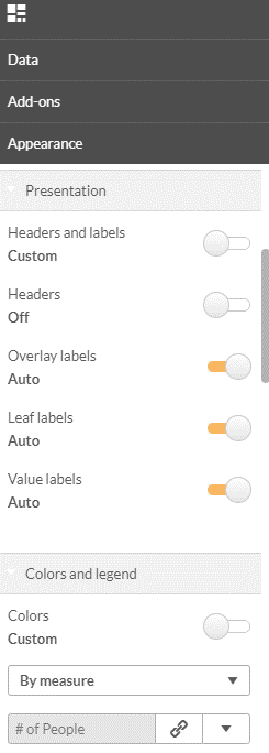

次にプレゼンテーションを設定します。
  1. ヘッダーとラベルをカスタムに設定します。
  2. ヘッダーをオフに設定します。
  3. 値のラベルを自動に設定します。
  4. 色をカスタムに設定します。
  5. メジャー別を選択します。

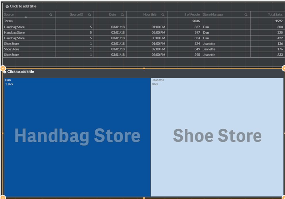

これで、2つの参照元(ハンドバッグ店と靴屋)に関する外部データ(ストアマネージャー)とBriefCam人数(人数)のデータを含むツリーチャートができました。
