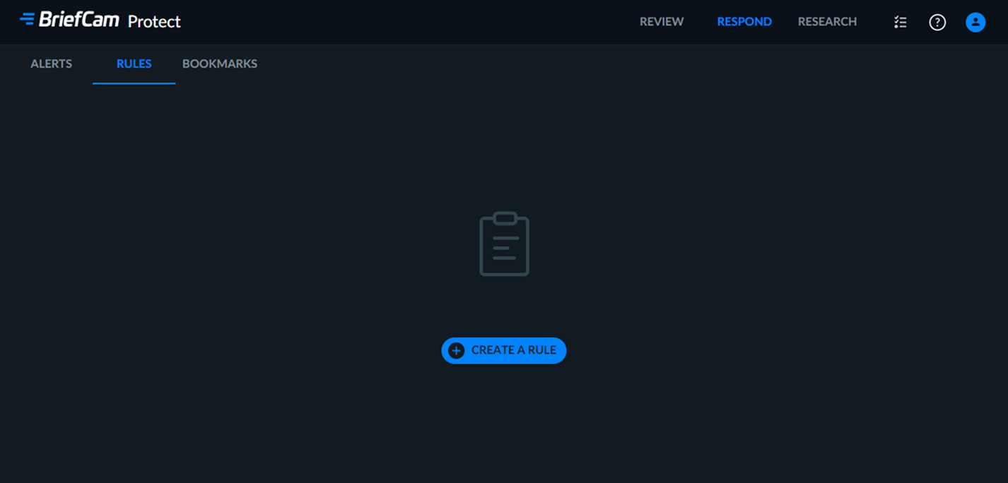

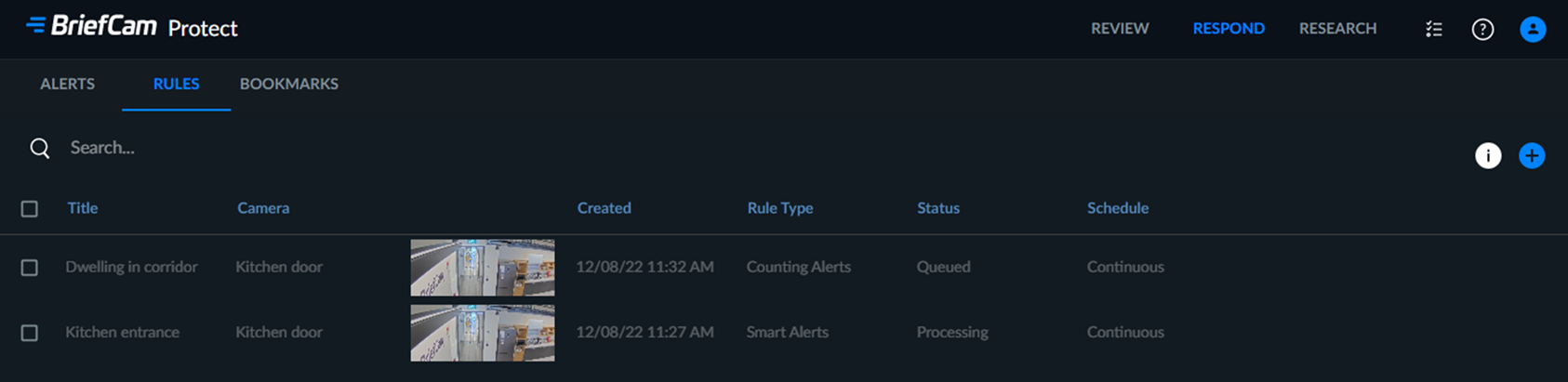

La scheda REGOLE della soluzione RESPOND visualizza un elenco consultabile di regole definite che attivano avvisi quando gli eventi acquisiti da telecamere specifiche corrispondono a condizioni di filtro predefinite. Questo elenco sarà vuoto se non sono state aggiunte regole.

È possibile impostare le regole di RESPOND solo se sono disponibili licenze RESPOND (che indicano anche il numero disponibile di lavoratori GPU in tempo reale). Per le regole RESPOND pianificate, regole e telecamere diverse possono utilizzare la stessa licenza purché non si sovrappongano nel tempo. Ad esempio, è possibile impostare una nuova regola se sono disponibili licenze con la pianificazione desiderata.

  1. Nella scheda REGOLE, fare clic sul pulsante CREA UNA REGOLA.

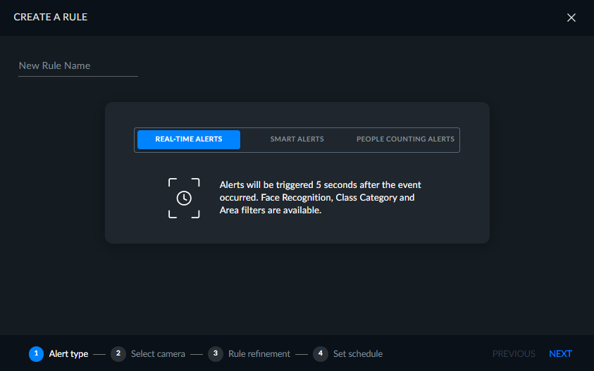

  2. Selezionare Avvisi Smart, Avvisi in Tempo Reale O Avvisi di Conteggio Persone. Nota che se si utilizza il motore Next-Gen, questa schermata non verrà visualizzata. Per ulteriori informazioni, consultare la Guida del motore BriefCam Next-Gen .BriefCam Next-Gen Engine Guide
  3. Fare clic su AVANTI.

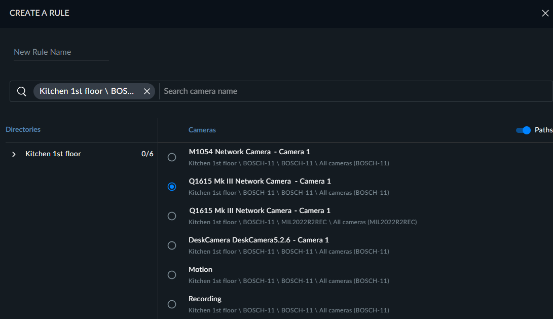

  5. Selezionare la telecamera sorgente desiderata dall'elenco e fare clic su AVANTI.

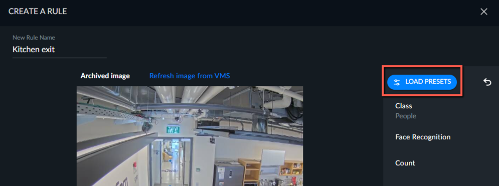

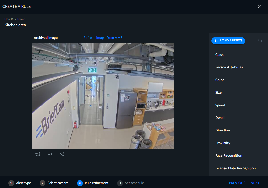

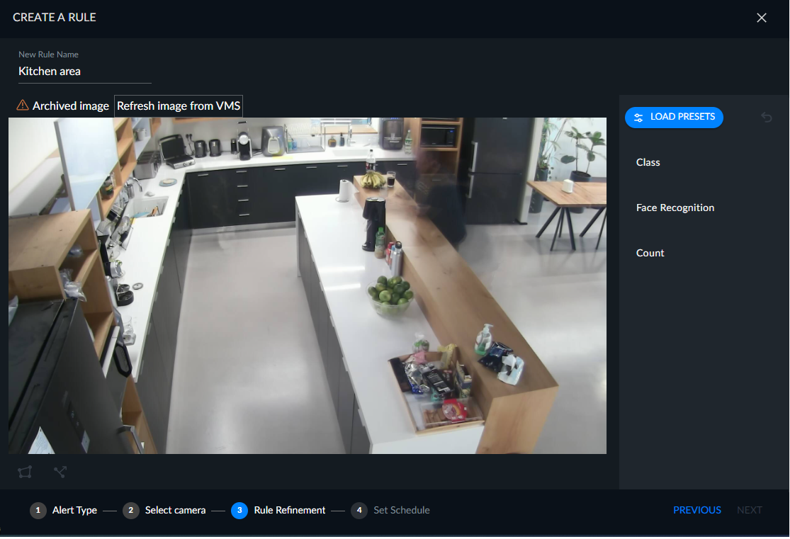

  6. Assegnare un nome alla regola e applicare i filtri desiderati.
  7. È anche possibile fare clic sul pulsante CARICA PREIMPOSTAZIONI e utilizzare una preimpostazione definita nel modulo REVIEW.

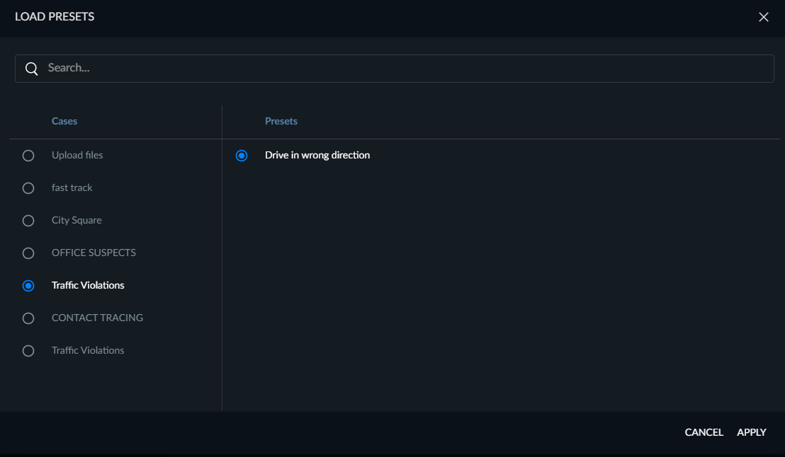

    1. Dalla schermata Carica predefiniti, selezionare il caso in cui il predefinito è stato definito.
    2. Selezionare la preimpostazione che si desidera utilizzare. Nota che se i filtri Somiglianza origine, Intervallo di tempo e/o Somiglianza aspetto vengono salvati nella preimpostazione, verranno ignorati poiché tali filtri non sono disponibili nel modulo RESPOND.
    3. Fare clic sul pulsante APPLICA.

  8. Fare clic su AVANTI.
    L'immagine visualizzata è un'immagine archiviata (come mostrato nell'angolo superiore sinistro dell'immagine). L'immagine dell'archivio viene visualizzata perché l'acquisizione di un'immagine nuova dalla telecamera potrebbe richiedere del tempo a causa del VMS. L'immagine di sfondo viene salvata per impostazione predefinita ogni cinque minuti durante l'elaborazione del flusso; l'ultima immagine di sfondo viene utilizzata temporaneamente durante l'impostazione di una regola/dimensione. Il valore predefinito di cinque minuti può essere modificato nel OX.ini parametro del BGImageGenerationIntervalMinutes file.Quando è disponibile un'immagine più recente, è possibile fare clic sul pulsante Aggiorna immagine dal VMS anche nell'angolo in alto a sinistra.
    Non è possibile creare una regola se non è disponibile un'immagine live. In questo caso, il pulsante NEXT verrà disabilitato.

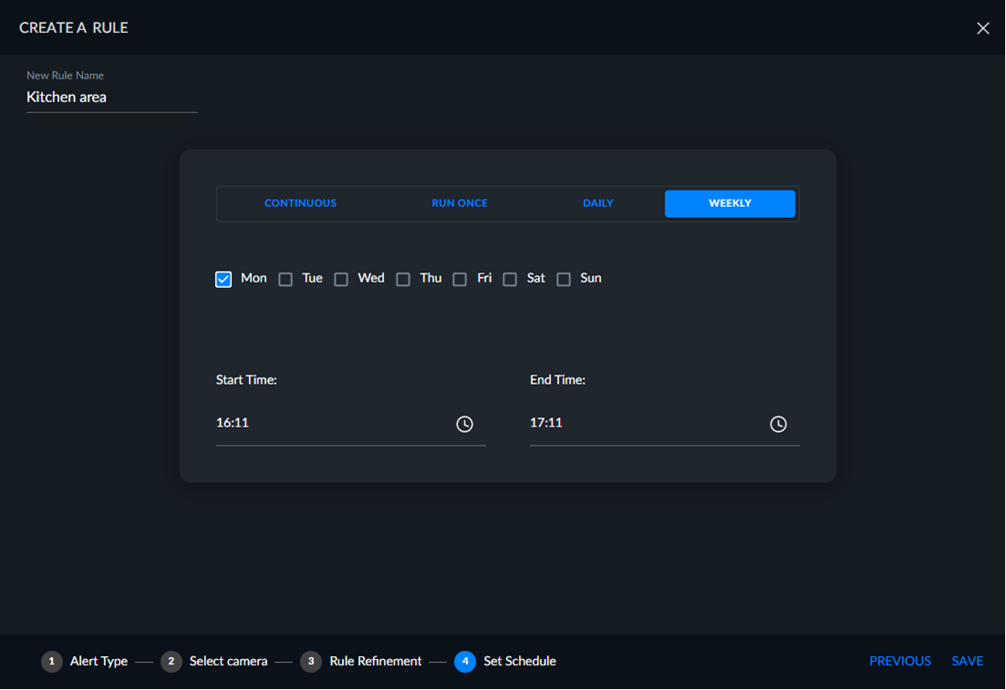

  9. Impostare una pianificazione per la regola: Continua, Esegui una volta, Giornaliero o Settimanale e quindi fare clic su AVANTI.
