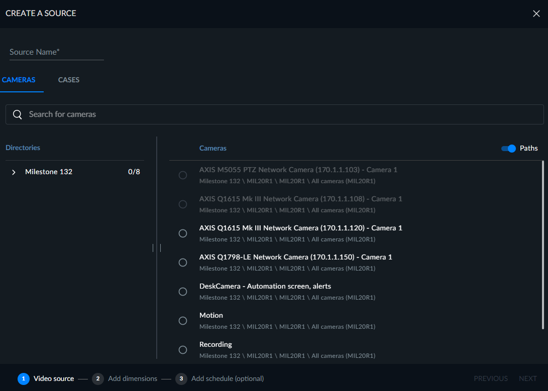

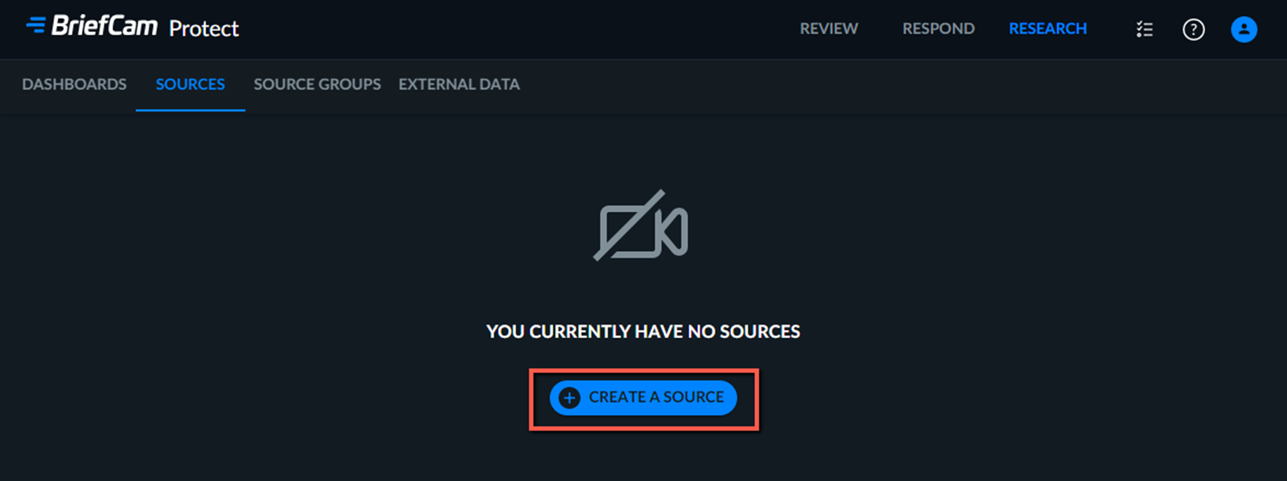

  1. Fare clic sul pulsante CREA ORIGINE.

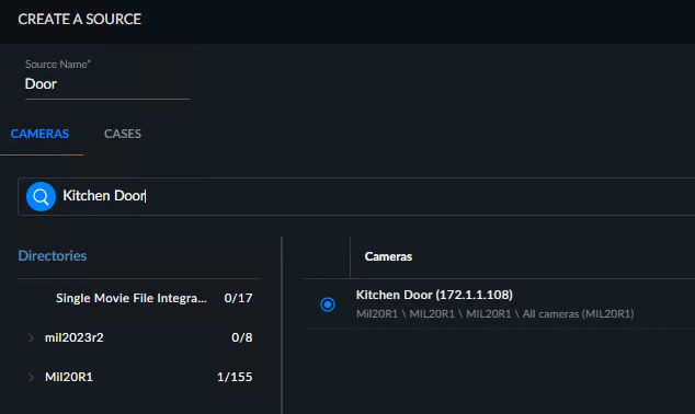

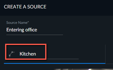

  2. Assegna un nome all'origine. Il nome dell'origine deve essere univoco.
  3. Selezionare la fonte video, Telecamere o Casi.
    Selezionando Telecamere, è possibile configurare una sorgente per una singola telecamera (non già associata a un'altra sorgente). Se la telecamera è già stata aggiunta a un'altra fonte, apparirà in grigio.
    Se si seleziona Casi, è possibile configurare una fonte utilizzando un file video di un caso REVIEW, inclusi i casi condivisi con l'utente. Nota che questa funzionalità non è disponibile per le sorgenti delle telecamere. Pertanto, se non si è in grado di selezionare un caso, ciò avviene perché non ci sono file caricati associati al caso o i file caricati non sono stati elaborati correttamente.

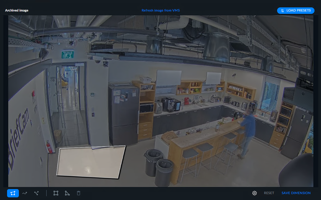

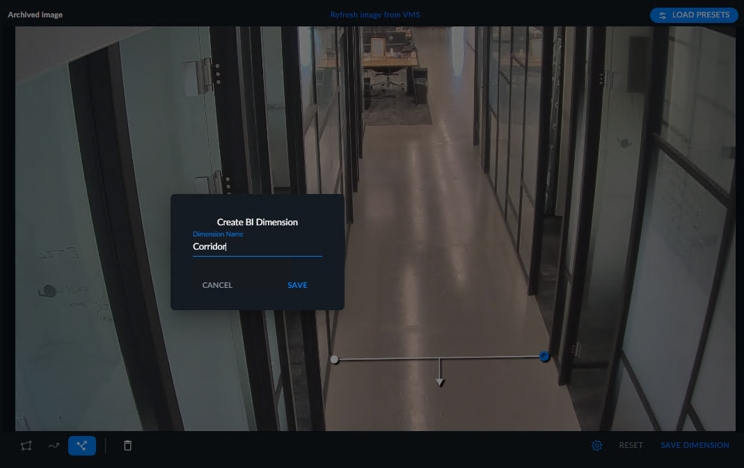

  4. Nella schermata successiva si può fare clic su AVANTI o si possono prima impostare dimensioni personalizzate. È possibile utilizzare un predefinito definito nel modulo REVIEW (per ulteriori informazioni, vedere la sezione Utilizzo dei predefiniti di REVIEW) o scegliere uno dei seguenti tipi di dimensione:
    • Area: conta il numero di oggetti che entrano in una o più aree definite dall'utente. Le aree possono essere impostate come aree poligonali a tre lati (triangolari) o a quattro lati (quadrate). Fare clic sul pulsante di inclusione/esclusione per scegliere se contare gli oggetti inclusi nell'area o esclusi dall'area.
    • Percorso: conta il numero di oggetti che viaggiano lungo uno o più percorsi definiti dall'utente.

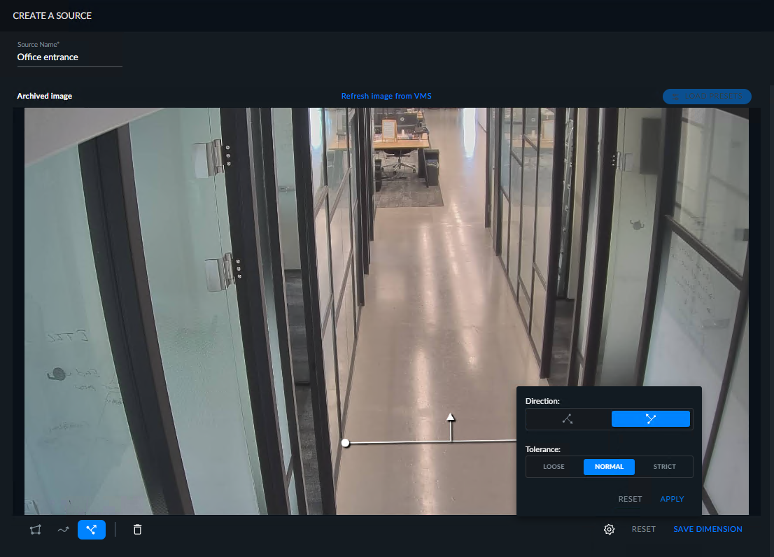

    • Attraversamento linee: conta il numero di oggetti che attraversano la linea in una direzione predefinita.
    È possibile impostare la durata in Percorso o la durata in Area facendo clic sull'Area gear icon.pngicona dell'ingranaggio e impostando la durata minima. Ad esempio, impostando la Durata su 10 secondi, sarà possibile contare il numero di oggetti la cui durata all'interno del percorso è di almeno 10 secondi.
    Le impostazioni di tolleranza di copertura (Bassa, Media e Alta) possono essere applicate anche alle impostazioni di attraversamento di aree, tracciati o linee (il valore predefinito è Medio). Un livello di tolleranza di copertura elevato determinerà l'inclusione solo di oggetti che aderiscono strettamente al tracciato, all'area o all'attraversamento linea, mentre un'impostazione di tolleranza di copertura bassa determinerà l'inclusione di oggetti aggiuntivi che seguono solo approssimativamente il tracciato, l'area o l'attraversamento linea definiti.

  6. Fare clic su SALVA DIMENSIONE e assegnare un nome alla dimensione personalizzata (il nome deve essere univoco per l'origine).
  7. Fare clic su SALVA.
    Una volta nominata, la dimensione personalizzata apparirà nell'angolo sinistro.

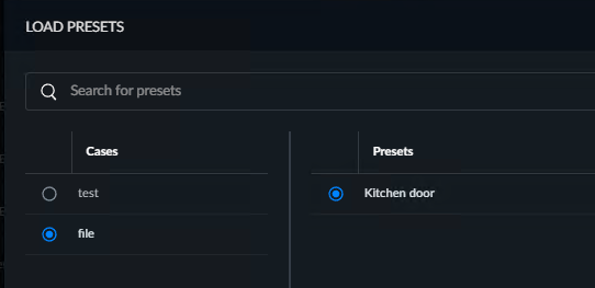

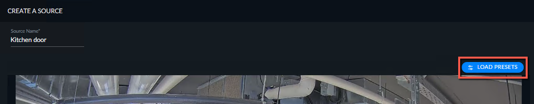

Utilizzo delle posizioni predefinite di REVIEW
Se nel modulo REVIEW è stata creata una preimpostazione che include filtri di scena (Area, Percorso o Attraversamento linee), è possibile utilizzarla durante la creazione di una dimensione personalizzata di RESEARCH.
  1. Creare una fonte e selezionare la stessa telecamera utilizzata nel modulo REVIEW.
  2. Fare clic sul pulsante CARICA PREIMPOSTAZIONI.
  3. Selezionare il caso che include la preimpostazione, quindi selezionare la preimpostazione.
  4. Fare clic su APPLICA e quindi su CONFERMA.
  5. La schermata apparirà con i filtri Scena creati nel modulo REVIEW. Fare clic su SALVA DIMENSIONE.

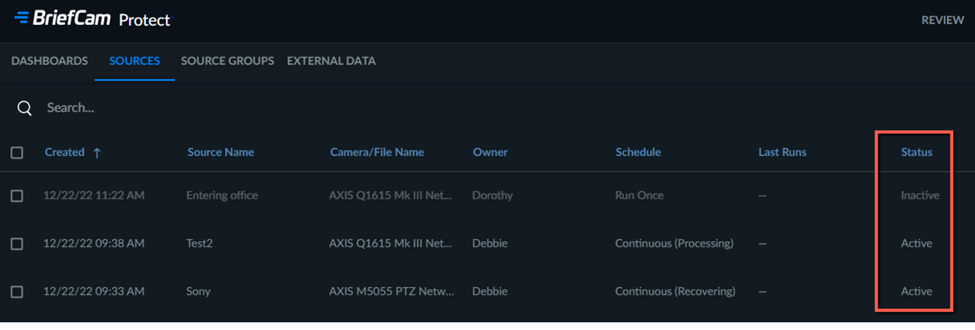

Stato
Nella scheda FONTI, lo stato di programmazione di ogni fonte è indicato come uno dei seguenti:
  • Attivo: attivato dall'utente (o dallo scheduler) e in esecuzione senza errori. Per le pianificazioni continue attive, le informazioni aggiuntive verranno visualizzate tra parentesi: Elaborazione, In coda o Recupero.
  • Inattivo – Disabilitato dall'utente o dallo scheduler.

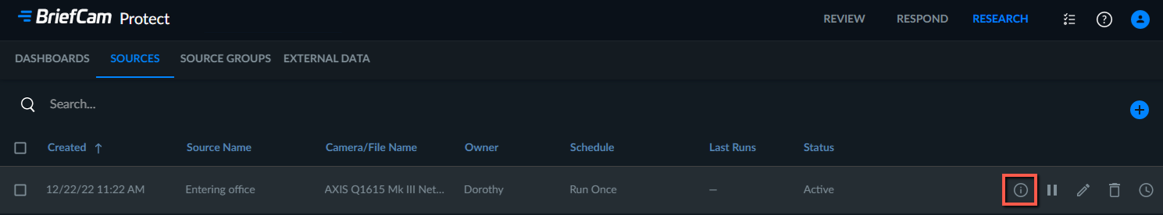

È possibile modificare lo stato di una fonte passando il mouse sulla fonte e facendo clic sui pulsanti Disabilita Disable icon.png o Abilita Enable icon.png .
Se l'origine RESEARCH è disabilitata, verranno disabilitate anche tutte le relative aree delle attività di pianificazione.

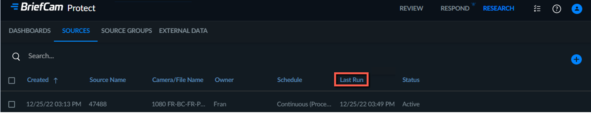

Ultima esecuzione dell'origine
Esistono due modi per ottenere informazioni su quando le fonti vengono eseguite all'interno della piattaforma RESEARCH.
  1. Nella colonna Ultima esecuzione della scheda FONTI, è possibile vedere l'ultima volta che i dati di origine sono stati elaborati.

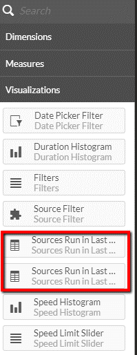

  2. All'interno dei pannelli di controllo, è possibile aggiungere dalla sezione Visualizzazioni dell'elemento principale le tabelle Esecuzione origine negli ultimi 30 giorni o Esecuzione origine negli ultimi 30 giorni (per ora) per monitorare il numero di oggetti caricati sulla piattaforma BI per origine e data.

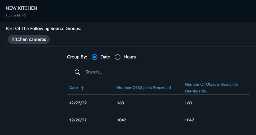

Informazioni Sorgente
È possibile ottenere informazioni sul caricamento dei dati sulla piattaforma RESEARCH facendo clic sull'icona delle informazioni.
La tabella visualizzata elenca tutti i gruppi correlati all'origine e include le informazioni degli ultimi 30 giorni sul numero di oggetti elaborati per l'origine rispetto al numero di oggetti pronti per il caricamento nei dashboard del modulo RESEARCH. È possibile raggruppare la tabella per data o ora e ordinare ogni colonna. È disponibile anche la ricerca.
