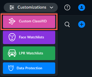

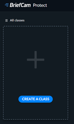

  1. Dal menu Personalizzazioni, selezionare l'opzione Custom ClassifID.

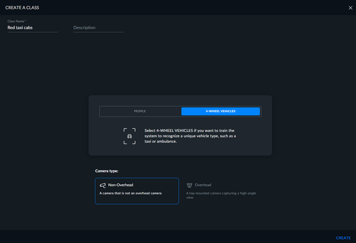

  2. Fare clic sul pulsante CREA UNA CLASSE.
  3. Assegnare un nome alla classe. Il nome deve essere univoco e non deve essere uguale a nessuna delle classi integrate (come "donna" o "camion"), inclusi i nomi tradotti delle classi integrate (come "uomo" in tedesco).
  4. Selezionare se si intende addestrare un tipo di persona o veicolo.
  5. Selezionare se la telecamera è non aerea o aerea.
  6. Fare clic sul pulsante CREA.

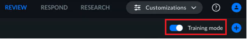

  2. In alto a destra dello schermo, attiva l'interruttore della modalità Allenamento.

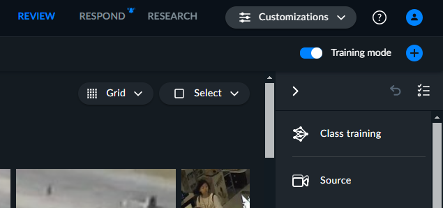

  6. Fare clic sull'opzione di addestramento della classe .
  7. Selezionare la classe che si desidera addestrare e fare clic su APPLICA.

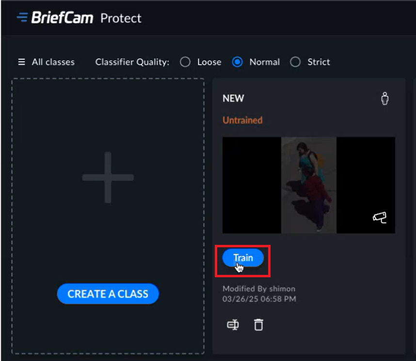

  1. Dalla schermata principale, fare clic sul pulsante Addestra per la classe che si desidera addestrare.

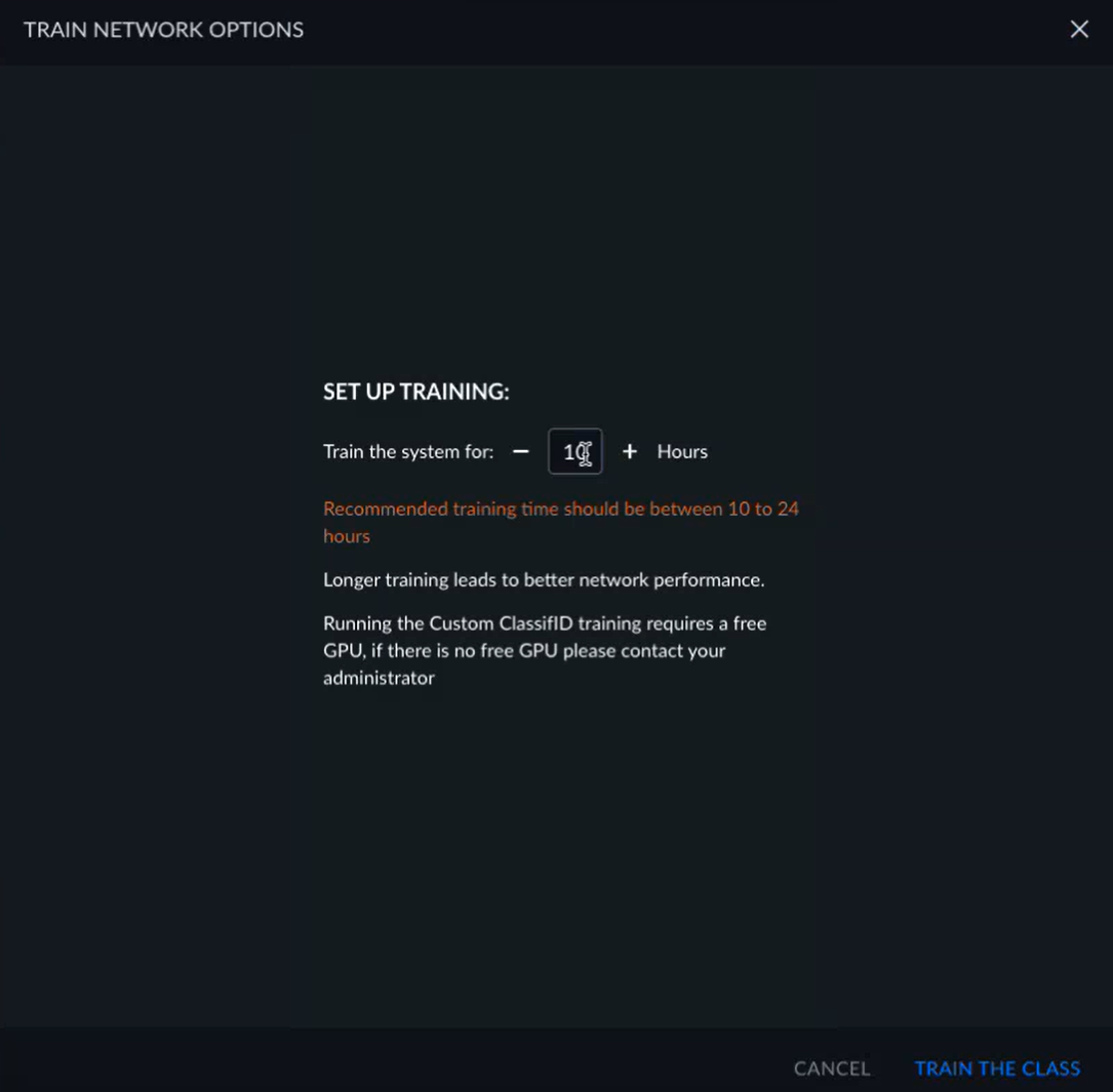

  2. Definire il numero di ore per impostare il sistema.
  3. Fare clic sul pulsante ADDESTRA LA CLASSE.
