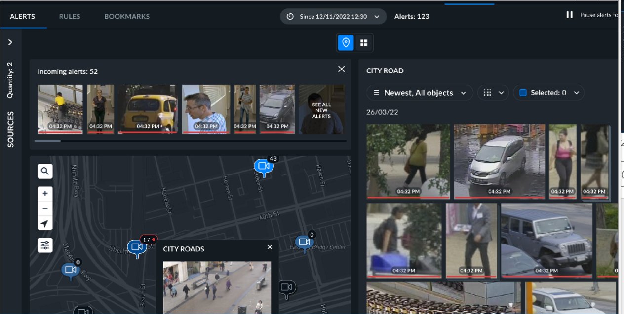

Vista mappa
Nel modulo RESPOND è possibile visualizzare gli avvisi su una mappa, se l'amministratore ha impostato il sistema per consentirlo. Nella vista mappa, è possibile vedere gli avvisi su una mappa in base all'ubicazione della telecamera.
Mentre la vista predefinita è la vista a griglia, se si desidera che la vista mappa sia la vista predefinita, chiedere all'BriefCamamministratore di configurarla.

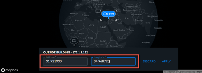

Per aggiungere le coordinate a una fonte (telecamera o file):
  1. Fare clic sull'Map add coordinates respond.pngicona Aggiungi coordinate sul lato superiore destro della fonte video.
  2. Inserire la latitudine e la longitudine per questa fonte o trascinare e rilasciare la fonte sulla mappa e fare clic su APPLICA.
Se non si conoscono latitudine e longitudine, contattare l'BriefCamamministratore dell'organizzazione.

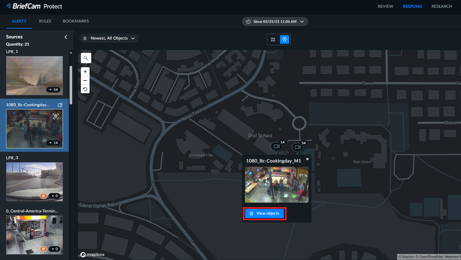

Per visualizzare gli avvisi direttamente da una telecamera:
  1. Fare clic sulla telecamera.
  2. Fare clic sul pulsante Visualizza oggetti per aprire la vista Griglia.
Nota che quando entrano degli avvisi, li vedrai nella sezione Allarmi in arrivo in alto a destra.
